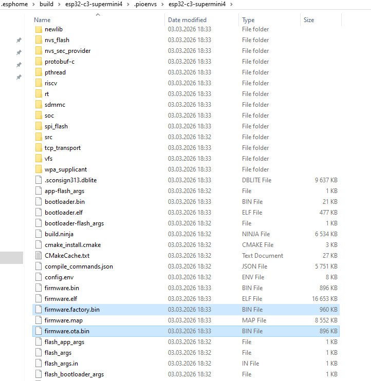

Tlačítko na to máš na webovské straně zařízení (obvykle vlevo dole). Vybereš si správný .bin soubor - ten si musíš nejprve pomocí ESPHome zkompilovat z .yaml.

Proč tak složitě pokud jsi nezakázal upgrade po síti normálně pustíš překlad a ono to nabídne upgrade přes wifi.

Znovu cez príkazový riadok ako obyčajne. Rovno ti to bez pýtania nahrá, lebo sériový port už nebude k dispozícii.

rva
Příspěvky: 5025
Reputace:985
Výkon panelů [Wp]: 46000
Kapacita baterie [kWh]: 62
Re: JK BMS pomocí BLE na ESP32 bez HA
Nový příspěvek od rva »
Neměl by. Já si teda ty vytvořené .bin zálohuji kvůli tomu, že ESPHome často přichází s novou verzí a když s ní zkompiluji .yaml, tak modul nemusí fungovat. Tím tam mohu nahrát tu funkční verzi a dumat, proč to nefunguje s tou novou. Však ty vytvořené zkus přesunout (smazat). Jsou tady:

Ať dělám co dělám, tak nový upravený yaml soubor nic nezmění, zůstává tam stále tem prvně nahraný ať to nahrávám na dálku přes wifi, nebo kabelem USB.
Je možné desku ESP32 nějak resetovat, abych to vyčistil a nahrál znova?
::pv:: 7 ks = 3,85 kWp, *batt* 2x7,16 kWh, MUST PV18-3524 PRO
TomHC
Příspěvky: 4120
Reputace:936
Lokalita: Hlohovec, SR
Výkon panelů [Wp]: 8820
Kapacita baterie [kWh]: 30
Bydliště: Hlohovec, SR
Nový příspěvek od TomHC »
Skús najskôr:
Kód: Vybrat vše
esphome clean subor.yaml
A potom zase s "run".
rva
Příspěvky: 5025
Reputace:985
Nebo ten nově vytvořený ota.bin pošli z webovské stránky zařízení.
