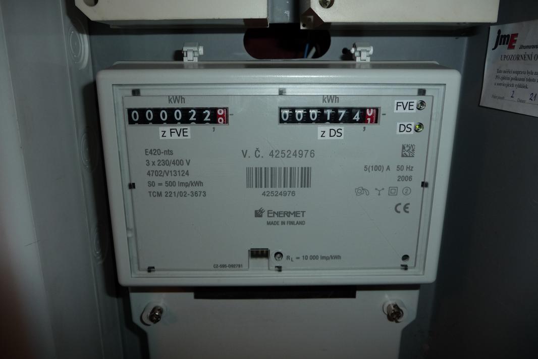

Re: 3,96kWp Brno
to jsi platil ty, ten budik? Kolik stoji takove, metrpologicky kalibrovane pocitadlo? Anebo to je jen pomerove?
- Příspěvky: 2796
- Reputace:427
Re: 3,96kWp Brno
jo , tyhle hodiny sem zacvakal ze svého
. Koupil jsem jej tu : http://www.elektromery.com/index.php?ac ... var&id=162 , ale jak se tak dívám , už ho tam nemají
Při face-liftu sem vynuloval počítadla a přelepil původní popisy "NT a VT" . Signál pro vyhýbku FVE či DS pochází z jedoucího měniče
. Nic víc , nic míň
. Když už v tom rozvaděči je , tak ať není k prdu

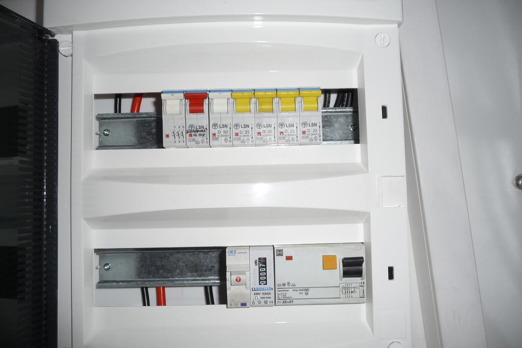

3,96kWp Brno
Takze asi nejaky sales / vyprodej ci bazar.. Ten signal teda simuluje klasicky signal Hdo? A ma to nejaky vlastni odber tohle pocitadlo?

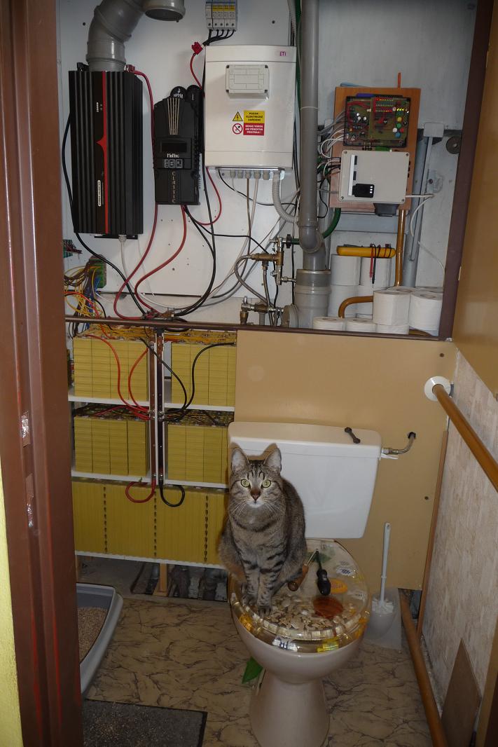

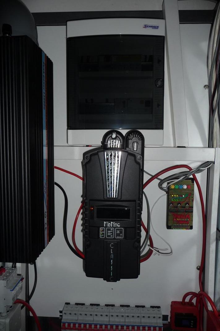

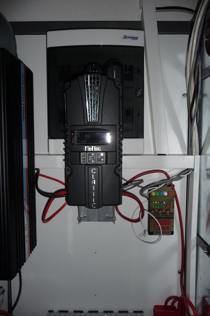

tak už sem tu zas s pokrokem v práci na 3,96kWp
Dělal sem natom od minulýho pátku ... už su z toho grogy a toto ještě není hotový ... posuďte sami

No tak ta první fotka je skutečně boží - kombinace motivů působí opravdu kouzelně. Komín z měniče, hajzláky pod tím elektrickým peklostrojem, lithiová banka tam, kde běžně bývá držák na toaletní papír, kocour na záchodě jak z filmu, mezi tím ty vodovodní trubky... To tak fakt máte nebo je to fotomontáž?
Tohle si skoro koleduje o nějakou cenu v galerii fotek mypower
Pobyt na takové toaletě s tak impozantní heterogenní infrastrukturou za zády tak dostává úplně jiný rozměr...
No jak píšu - boží
Gratuluji!

Myslel jsem si, že vrcholem je dát si na záchod televizi. Avšak tohle předčilo moje představy
Škoda, že to máš při sezení za zády, nemůžeš při "tom" pozorovat LEDky a displeje. Leda, že bys na "to" sedal obkročmo - taky možnost
Kocour je fešák!
p.s. ta lithiová banka mě lehce naplňuje závistí...
Ta první fotka na laiky musí působit jako sofistikovaná likvidační jednotka odpadů pomocí jaderné fůze. Lidských a kočičích. Zajímavé je i řešení odvětrávání bioplynu z místnosti skrz měnič. Při vyšších teplotách dojde k vznícení bioplynu a měnič přejde automaticky do režimu dieselového dobíjecího agregátu.
Kocour je fešák!

solárník píše:Zajímavé je i řešení odvětrávání bioplynu z místnosti skrz měnič. Při vyšších teplotách dojde k vznícení bioplynu a měnič přejde automaticky do režimu dieselového dobíjecího agregátu.
- Reputace:523
Re: 3,96kWp Brno
Mozna ze to jde spise naopak a uvnitr menice bude maly tlakovy zasobnik na bioplyn, tento je mikrokogeneracni jednotkou premenen na elektrinu a v menici jsou takto vytvorenou energii vykryvany necekane vykonove spicky nad limit menice.solárník píše:Zajímavé je i řešení odvětrávání bioplynu z místnosti skrz měnič. Při vyšších teplotách dojde k vznícení bioplynu a měnič přejde automaticky do režimu dieselového dobíjecího agregátu.

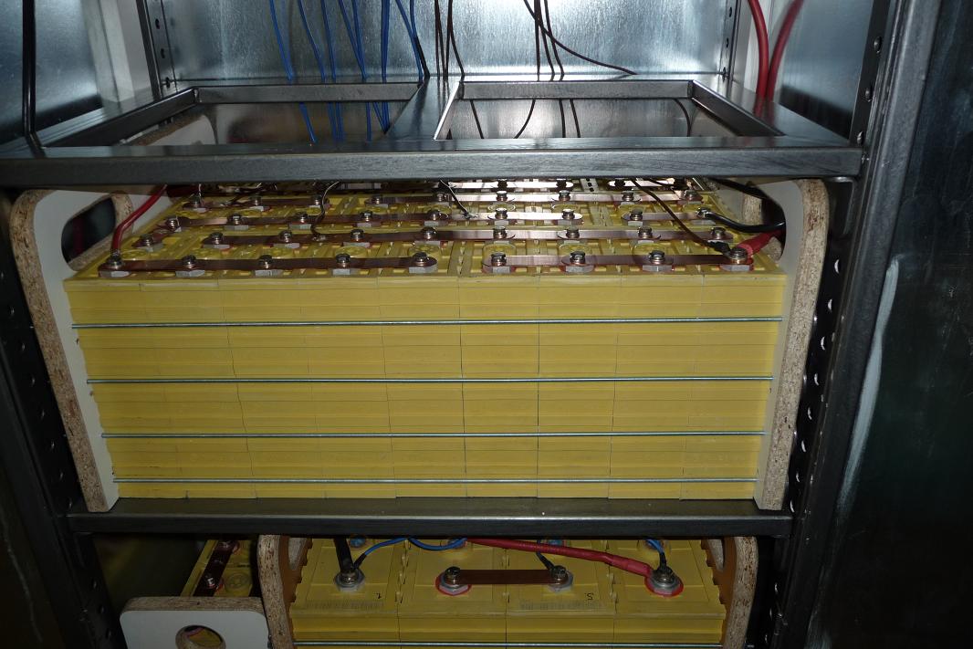

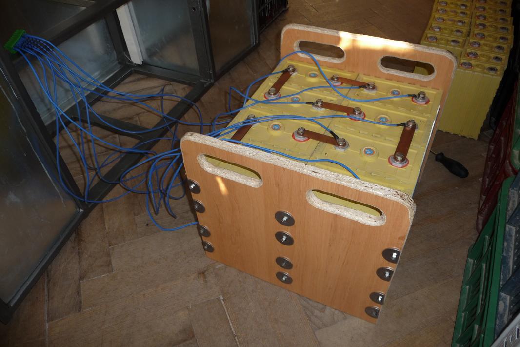

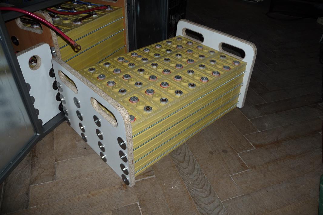

Ahojte. Mám dva dotazy..na abramse
1. chybí mi tam balancery....nejsou?
2. acupack : nepočítá se s teplotní dilatací? nějak mi nesedí pevné spojení článků CU pasovinou. Nedojde k mechanickému namáhání vývodů accu?
díky za zkušenosti, hezký den

teda ... to sou postřehy
sem se dlouho tak nezasmál . Díky
. To Jste ještě neviděli nic divnějšího
Na tý první fotce je jak to bylo do pátku ... k hajzliku sem to dal z mnoha důvodů - bych to měl furt na očích , nikdo se mi v tom nevrtal , prvně sem zvažoval sklep , jenže sou tam barvy a kdoví jaké další srač*y .
Při "tom" mě právěže rušil větrák měniče - teď už je klid
"Komín" je odvětrávání horkého vzduchu skrz střechu ven . Že se tím tahaly i prdy byl vedlejší efekt
. Ale vzhledem k používání dřevěného kočkolitu , bude měnič plnej dřevěnýho prachu
nutno vyčistit
Na bančním systému dělám - bude to dobíjecí systém ... a ano , mojí konstrukce a výroby
. Dnes doplním hlídací CellLogy , celkem 4 kusy (2 + 2 záložní) .
Jaká tepelná dilatace ? Tohle slisování doporučuje sámo i4wifi alias GWL alias EV-Power
a ty CU propojky sou taky origo . Mimochodem , díra v nich je o 1,5mm větší než je šroub - takže se můžou přiměřeně pohybovat .
Snad dnes udělám detajlnější fotky ... vzhledem k reakcím na včerejší obrázky , reakce na další fotky budou asi (určitě) buřlivější

Já bych to určitě nenazval "divné", je to umělecky krásnéabrams píše:To Jste ještě neviděli nic divnějšího
Já jsem si s tím tolik neužil, mám to ve sklepě. Jedna stěna místnosti je tablo s měniči a regulátory a zbytek místnosti zabírají původní police s kompoty všeho druhu a zavařenými okurkami. Mezi tím se občas objeví hustoměr, nebo jistič. Čistě pro zpestření

Je to paradicka.
Ja som mal mysi na zahrade v dielni, odkedy je tam menic, mysi nieto. Zrejme im vadi ten vysokofrekvencny zvuk co robi menic.

Ako sa zdá, abrams má vojnu s myšami vyhranú, povedal by som, že má až "přezbrojeno" )))
Pár úsmevných komentárov sa mi páčilo, ale k meritu veci je na mieste povedať - hviezdna technológia, technické prevedenie a umelecký dojem veľmi vysoký! Ak porovnám s mojim minisystémom, ktorému som veľkoryso pridelil 0,8x0,5m podlahovej plochy
v posilňovni, tak je abramsovo integračné úsilie excelentné. A navyše, veľmi,veľmi vkusná inštalačná skrinka ( takú mám aj ja ). Dávam palec patričným smerom.

Zdravím ,solárník píše:Já bych to určitě nenazval "divné", je to umělecky krásnéabrams píše:To Jste ještě neviděli nic divnějšího
Já jsem si s tím tolik neužil, mám to ve sklepě. Jedna stěna místnosti je tablo s měniči a regulátory a zbytek místnosti zabírají původní police s kompoty všeho druhu a zavařenými okurkami. Mezi tím se občas objeví hustoměr, nebo jistič. Čistě pro zpestřeníTakže blikáním LEDek se bohužel kochat nemohu, maximálně tak myši ve sklepě. Ale ty už jsem tam od té doby neviděl. Patrně z blikání dostávaly epileptické záchvaty a pomřely.
já to nemyslel nikterak špatně , jen mě poněkud překvapilo nadšení z fotky něčeho co vznikalo řadu let navíc na tak "zajímavém" místě jakým je stoupačka za hajzlíkem ...
