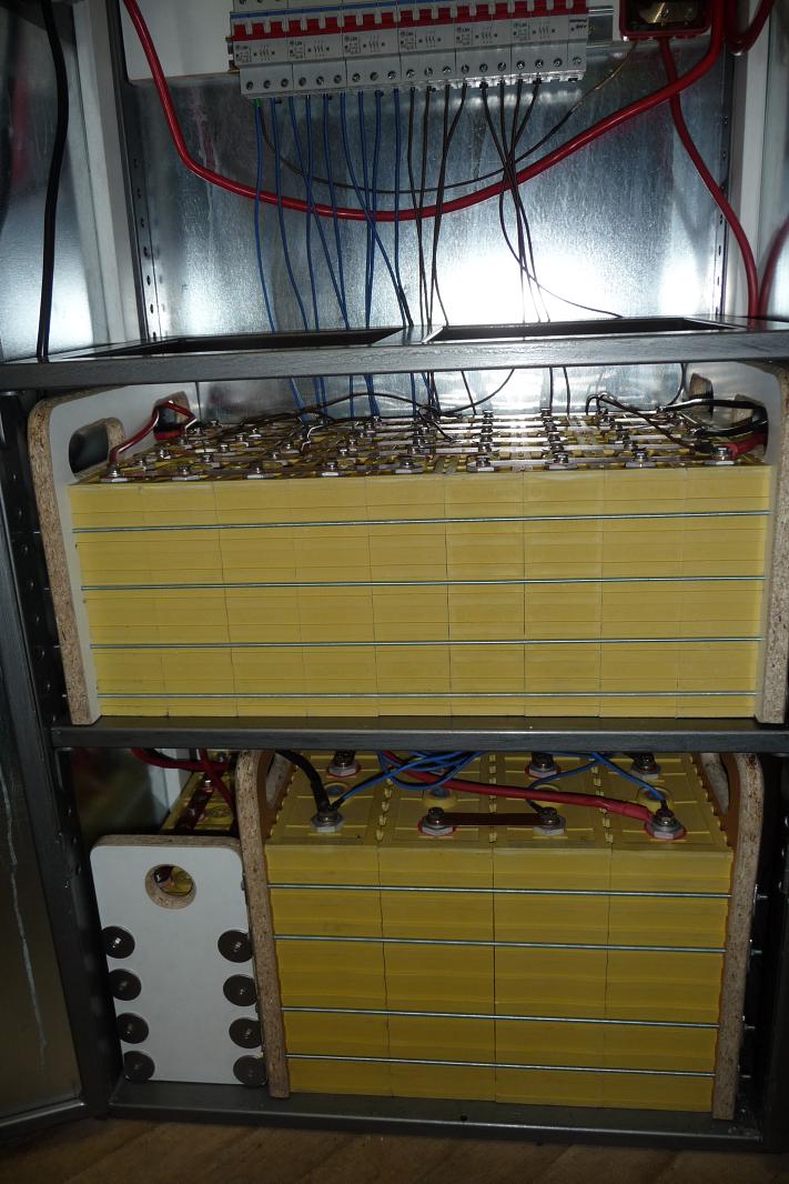

tak už sem tu zas s pokrokem v práci na 3,96kWp
Dělal sem natom od minulýho pátku ... už su z toho grogy a toto ještě není hotový ... posuďte sami

No tak ta první fotka je skutečně boží - kombinace motivů působí opravdu kouzelně. Komín z měniče, hajzláky pod tím elektrickým peklostrojem, lithiová banka tam, kde běžně bývá držák na toaletní papír, kocour na záchodě jak z filmu, mezi tím ty vodovodní trubky... To tak fakt máte nebo je to fotomontáž?
Tohle si skoro koleduje o nějakou cenu v galerii fotek mypower
Pobyt na takové toaletě s tak impozantní heterogenní infrastrukturou za zády tak dostává úplně jiný rozměr...
No jak píšu - boží
Gratuluji!

Myslel jsem si, že vrcholem je dát si na záchod televizi. Avšak tohle předčilo moje představy
Škoda, že to máš při sezení za zády, nemůžeš při "tom" pozorovat LEDky a displeje. Leda, že bys na "to" sedal obkročmo - taky možnost
Kocour je fešák!
p.s. ta lithiová banka mě lehce naplňuje závistí...
Ta první fotka na laiky musí působit jako sofistikovaná likvidační jednotka odpadů pomocí jaderné fůze. Lidských a kočičích. Zajímavé je i řešení odvětrávání bioplynu z místnosti skrz měnič. Při vyšších teplotách dojde k vznícení bioplynu a měnič přejde automaticky do režimu dieselového dobíjecího agregátu.
Kocour je fešák!

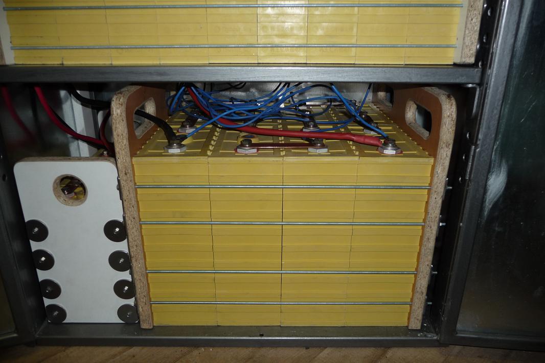

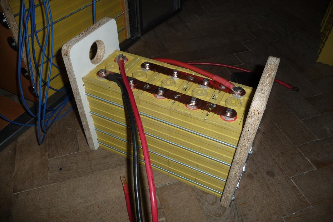

Ahojte. Mám dva dotazy..na abramse
1. chybí mi tam balancery....nejsou?
2. acupack : nepočítá se s teplotní dilatací? nějak mi nesedí pevné spojení článků CU pasovinou. Nedojde k mechanickému namáhání vývodů accu?
díky za zkušenosti, hezký den

Na tý první fotce je jak to bylo do pátku ... k hajzliku sem to dal z mnoha důvodů - bych to měl furt na očích , nikdo se mi v tom nevrtal , prvně sem zvažoval sklep , jenže sou tam barvy a kdoví jaké další srač*y .
Při "tom" mě právěže rušil větrák měniče - teď už je klid
"Komín" je odvětrávání horkého vzduchu skrz střechu ven . Že se tím tahaly i prdy byl vedlejší efekt
. Ale vzhledem k používání dřevěného kočkolitu , bude měnič plnej dřevěnýho prachu
nutno vyčistit

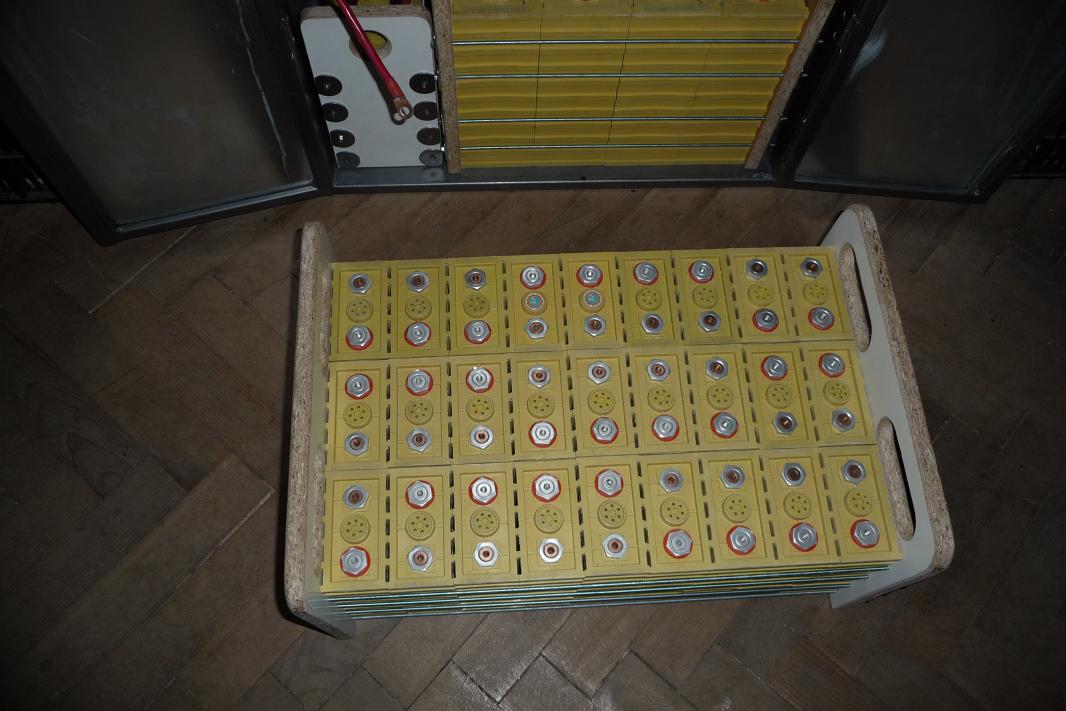

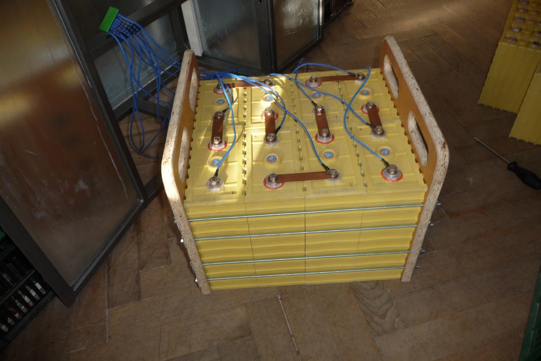

Na bančním systému dělám - bude to dobíjecí systém ... a ano , mojí konstrukce a výroby
. Dnes doplním hlídací CellLogy , celkem 4 kusy (2 + 2 záložní) .
Jaká tepelná dilatace ? Tohle slisování doporučuje sámo i4wifi alias GWL alias EV-Power
a ty CU propojky sou taky origo . Mimochodem , díra v nich je o 1,5mm větší než je šroub - takže se můžou přiměřeně pohybovat .
Snad dnes udělám detajlnější fotky ... vzhledem k reakcím na včerejší obrázky , reakce na další fotky budou asi (určitě) buřlivější
