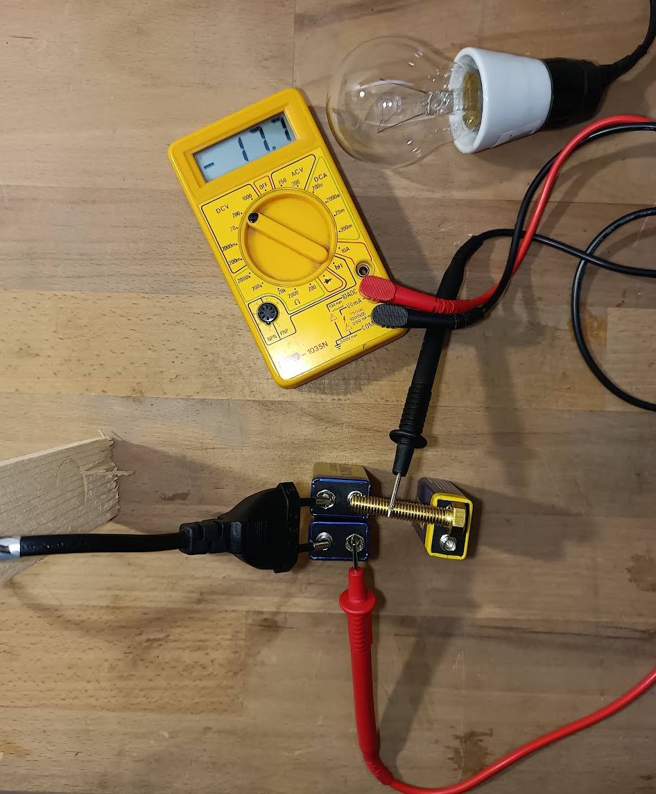

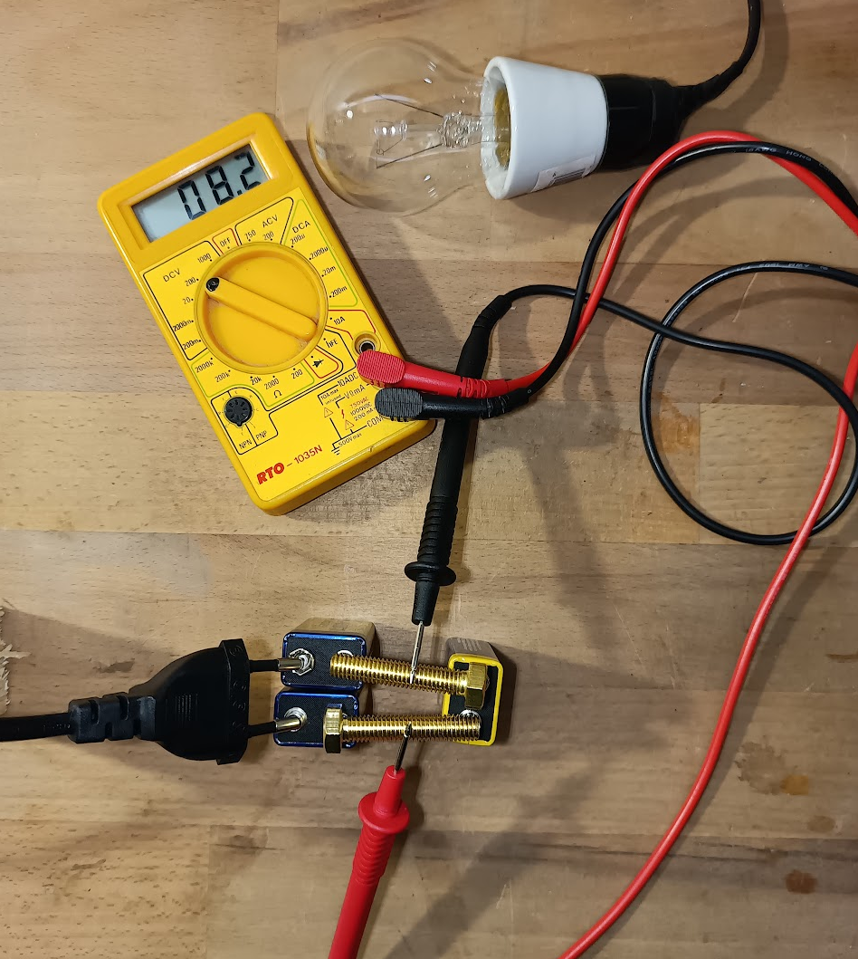

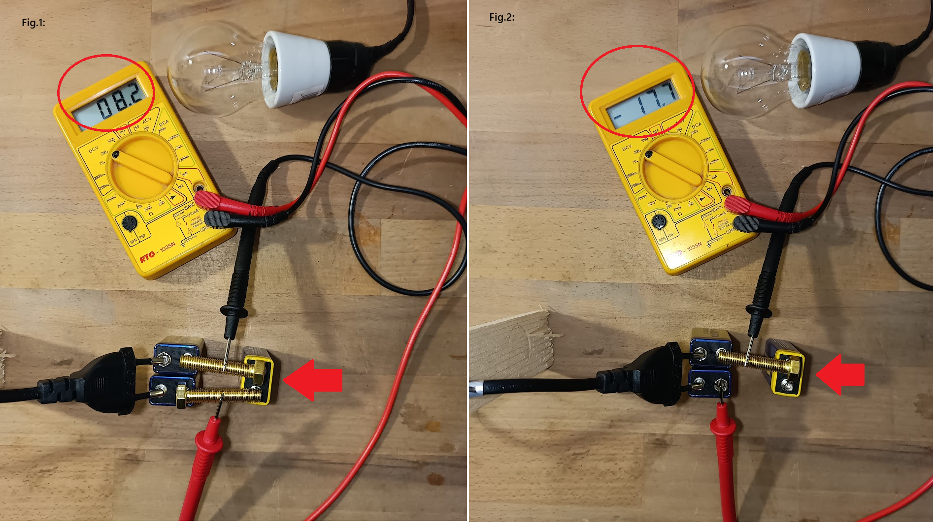

Tady to máš, bohužel jsem v mojí odborné laboratoři našel jen 3 baterky, staré asi 7 let. Ale snad to bude pro ilustraci stačit:Drobec píše: pát črc 11, 2025 11:33 ams jednou bateriou a troma ziarovkami to nebolo moc trefne, skus 4x bateria, jedna zataz a odpajaj jednu bateriu a porob merania nech sa pobavime
Fig1:
- 3 panely, každý dává napětí asi tak 8 voltů. (baterky)
- Zapojeno do zátěže.(žárovka)
- Na panelu naměřím necelých 9 voltů.
Fig2:
- Panel vypojím, tak tam kde bylo dříve necelých 9 voltů najednou měřím 18V, navíc s opačnou polaritou: A zde ještě oba stavy na jednom obrázku vedle sebe, pokud by někomu slzely oči při hledání rozdílů: Jaké máš pro to vysvětlení?
Naposledy upravil(a) youda dne pát črc 11, 2025 12:00 pm, celkem upraveno 4 x.
