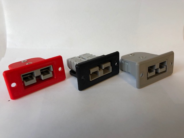

- Reputace:961
Re: DC zásuvky
- Zásuvka a zástrčka je stejná, konektor je "unisex".
- Kontakty bývají v ceně, viz ty dvě kovové packy na obrázku výše.
- Asi nejlepší jsou ty zobrazené lisovací kontakty - kabel zamáčkneš a případně pojistíš zaletováním trochou cínu.
Jak konektor přidělat:
Drží na dva šrouby, když tam dáš trošku delší, přisroubuješ ho rovnou ke stěně kufru, podobně jako tady:Ovšem pozor - ty ho přišroubej na VNITŘNÍ stranu kufu a uděláš předním otvor, kterým bude kousíček koukat ven. Existuje i ve verzi "do panelu", která je určená do karavanů a pak se dělá také vodotěsná verze s gumovým obalem a krytkou. Nevím ale jestli ta půjde snadno sehnat v ČR: Prostě anderson je ten správný konektor pro silové DC. Vydrží drsné zacházení, nevadí mu špína, každý elektrikář ho pozná na první pohled. Nedá se ani velkou silou zapojit do něčeho kde je AC, signálové vedení, mikrofonní vstup atd.
Nadruhou stranu, pokud vybereš jakýkoliv dostatečně exotický konektor, který určitě nemáte na žádné aparatuře ani nikde v autě, tak se nemůže stát, že by snad některý člen souboru zapojil panely přímo do audio systému

Aha, díky moc za názorné vysvětlení. Na obrázcích z katalogu nebylo patrné, že ty šroubky jsou průchozí.
Pokusím se sehnat ty panelové andersony, pokud nebudou, pak možná silikon to jistí

Ty andersony jsou oba kusy stejne. Jen se proti sobe otoci o 180 stupnu a zasunou. Je to blbuvzdorne, pokud se neda zapojit jinam
