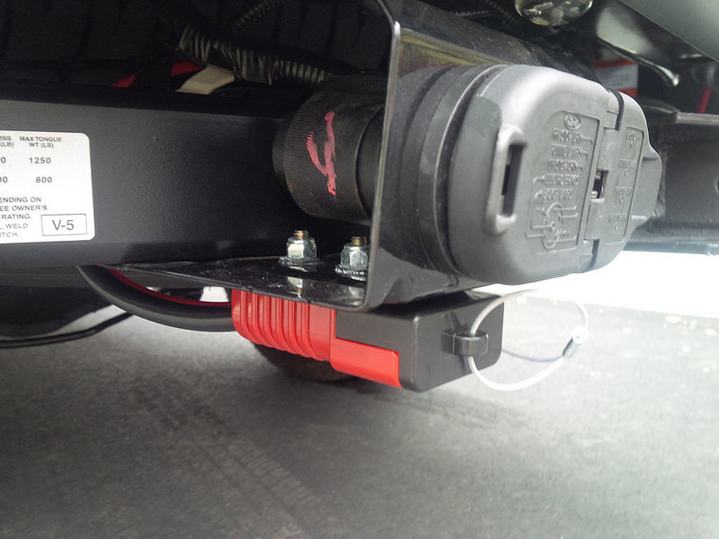

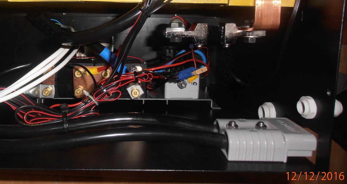

Na DC se hodi konektory Anderson. Jsou unisex, pro ruzna napeti maji ruzne barvy a keying. Stejne byvaji v malych UPS pro pripojovani baterek. MC4 bych ustrihnul a flexipanel zakoncil rovnou jednim Andersonem na 48V DC. Protikus bych prisrouboval na vnitrni stranu kufru a prednim udelal otvor.
Druhou moznosti je nechat MC4 a na kazdem ulomit jeden zobacek. Pak se daji pohodlne rozpojovat jednou rukou bez naradi a pritom porad celkem drzi. Mam to tak na souprave k rychlemu testovani panelu.

Jo, na tyhle jsem se už dívala, ale není mi jasné, jak je festovně připevnit ke stěně kufru, z obrázků ani popisu jsem nepochopila, jak vypadají zásuvky a zástrčky a jaké kontakty se k tomu mají koupit. S mým talentem na mechanickou stránku věci mi nezbyde, než použít nějakou zásuvku, která se připevňuje maticí přímo do stěny.
MC4 nepřipadají do úvahy, protože by musely trčet z kufru. Mimochodem, zobáčky se stejně při manipulaci bez nářadí ulomily i bez záměru, stačil jim jeden festivalový týden... Takže MC4 super, ale jen na propojování panelů bez ambice ja třeba jednou denně rozpojovat.

- Zásuvka a zástrčka je stejná, konektor je "unisex".
- Kontakty bývají v ceně, viz ty dvě kovové packy na obrázku výše.
- Asi nejlepší jsou ty zobrazené lisovací kontakty - kabel zamáčkneš a případně pojistíš zaletováním trochou cínu.
Jak konektor přidělat:
Drží na dva šrouby, když tam dáš trošku delší, přisroubuješ ho rovnou ke stěně kufru, podobně jako tady: Ovšem pozor - ty ho přišroubej na VNITŘNÍ stranu kufu a uděláš předním otvor, kterým bude kousíček koukat ven. Existuje i ve verzi "do panelu", která je určená do karavanů a pak se dělá také vodotěsná verze s gumovým obalem a krytkou. Nevím ale jestli ta půjde snadno sehnat v ČR: Prostě anderson je ten správný konektor pro silové DC. Vydrží drsné zacházení, nevadí mu špína, každý elektrikář ho pozná na první pohled. Nedá se ani velkou silou zapojit do něčeho kde je AC, signálové vedení, mikrofonní vstup atd.
Nadruhou stranu, pokud vybereš jakýkoliv dostatečně exotický konektor, který určitě nemáte na žádné aparatuře ani nikde v autě, tak se nemůže stát, že by snad některý člen souboru zapojil panely přímo do audio systému

Aha, díky moc za názorné vysvětlení. Na obrázcích z katalogu nebylo patrné, že ty šroubky jsou průchozí.
Pokusím se sehnat ty panelové andersony, pokud nebudou, pak možná silikon to jistí

Ty andersony jsou oba kusy stejne. Jen se proti sobe otoci o 180 stupnu a zasunou. Je to blbuvzdorne, pokud se neda zapojit jinam
