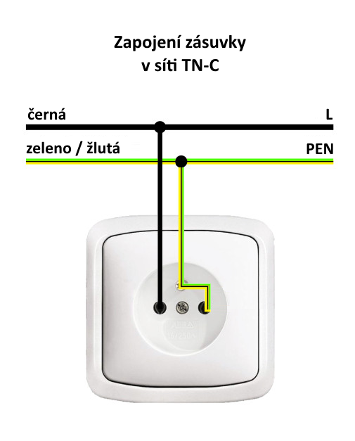

Zem tam neni jako ochrana proti prepeti, ale jako ochrana lidi ...
- jova
- Příspěvky: 374
- Reputace:41
- Lokalita: Táborsko
- Výkon panelů [Wp]: 14200
- Kapacita baterie [kWh]: 24
- Lokalita:TáborskoSystémové napětí:48VVýkon panelů [Wp]:14200 Kapacita baterie [kWh]:24
Re: Menic v starem dome Tn-c
Všechny ty chrániče se tam cpou z důvodu ochrany sítě před případným DC napětím. Mám hloupý dotaz. Nedalo by se to řešit zapojením jednoho B chrániče na výstup měniče, na jehož výstupu by byla připojená jen například cívka stykače na 50A. Ten by byl zapojený mezi výstup měniče a domovní síť TN-C. Při poruše by spadl chránič, stykač se rozpojil a do domu by DC napění už nešlo.
Cipis: Důvod je jiný, při DC napětí přestanou fungovat cívky toho obyčejného chrániče.
- Příspěvky: 7500
- Reputace:1080
To si tam dej rovnou trafo ... A nemusis nic resit.
- Příspěvky: 3019
- Reputace:577
Jenže jednak to bude obrovské a drahé trafo a kromě toho by to na tom byly ztráty 10 - 20 %, se vším, co k tomu patří (odvod tepla apod.)
