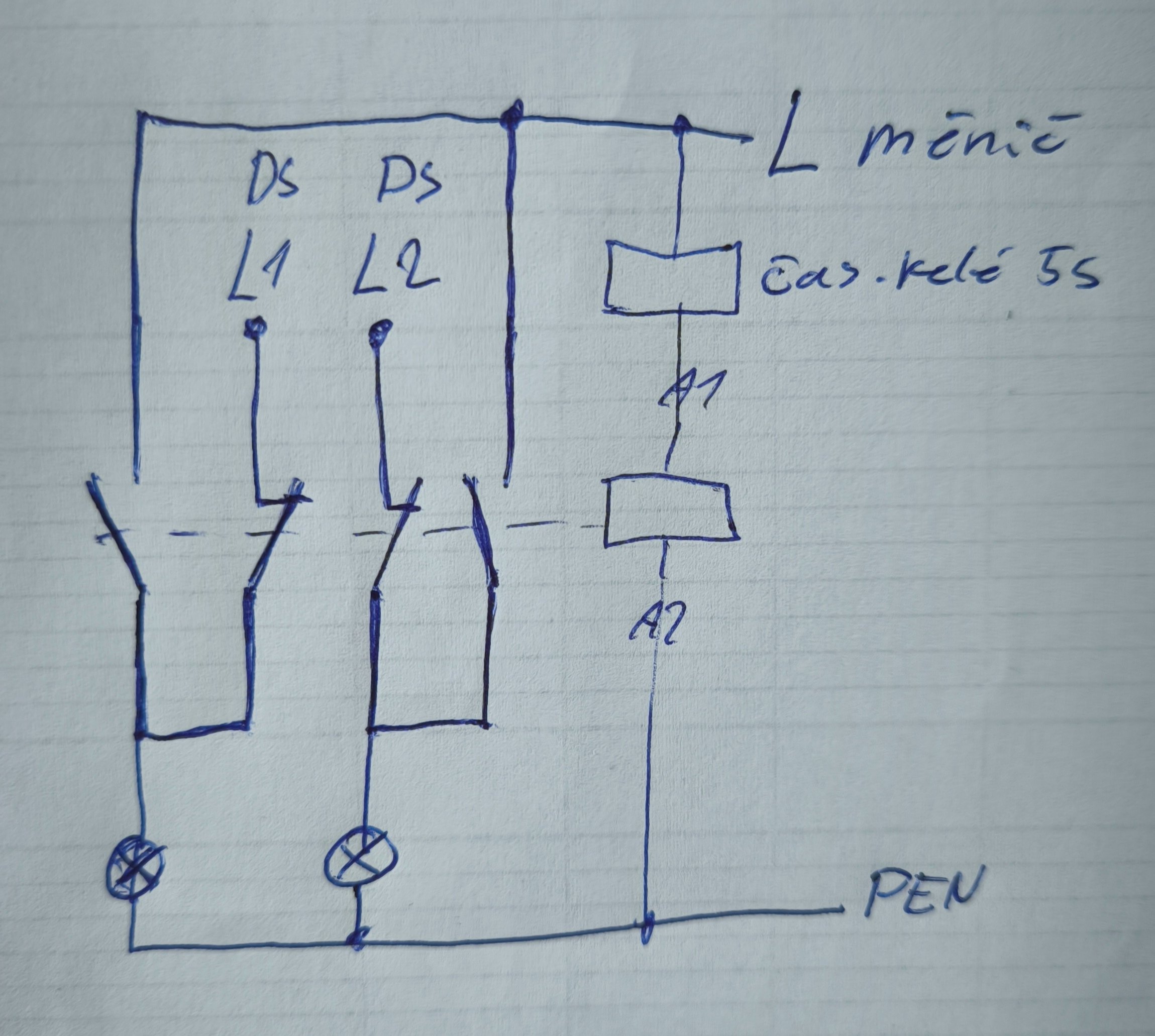

Re: Přepínač sítí pomocí cívek a mechanického přepínače, poraďte se zapojením.
Zapojil bych to takto
- skybor
- Příspěvky: 1523
Co raději něco takového:
https://www.shopelektro.cz/reverzacni-s ... -60hz.html
- Příspěvky: 7497
- Reputace:1080
Případně se dá cca. tisícovka ušetřit, když se koupí dva ty LC1D stykače na allegru a k tomu za cca. 270 Kč mechanickou blokaci https://www.kvelektro.cz/schneider-elec ... 2-p1182674
Reverzační sběrnice není potřeba, za a) je to pár vodičů a za b) se to stejně musí zapojit jinak.
- Příspěvky: 2680
- Reputace:482
Protože mě taky čeká instalace elektricky ovládaného přepínače sítí, tak asi zkusím nějaký ten čínský.
Ale přidám tam výkonová relátka. Takže ten mikrospínač, který v originále spíná proud do cívek, bude spínat jenom výkonové relé. A teprve to bude spínat tu výkonovou cívku.
A když se tam ještě strčí pomalá pojistka, aby při běžném sepnutí s rezervou vydržela ale při zablokování shořela, tak by to mohlo fungovat.
Teda doufám.
Teda doufám.
- leoshavla
- Příspěvky: 715
- Reputace:96
Přeju hodně štěstí, ta cívka bere asi 1000W a shoří asi za 10 vteřin

- PetrDubi
- Příspěvky: 1955
- Reputace:340
S tou pojistkou o nebude tak snadné, protože ten klasický 4-pólový dokáže při přepnutí občas vyhodit i 6A jistič! Prostě je to relativně levný klumpMex píše: pon zář 23, 2024 3:45 pmProtože mě taky čeká instalace elektricky ovládaného přepínače sítí, tak asi zkusím nějaký ten čínský.

- Příspěvky: 2680
- Reputace:482
Pokud to bere 900W, tak to by pomalá pojistka 3.16A mohla být tak akorát.
Pokud to přepne do nějaké 1 sekundy, tak OK, jinak se přepálí. Je to otázka pár pokusů.
Asi by ani nebyl problém ten přepínací impuls nuceně zkrátit. Bude to řízeno z automatizace, a dobastlit na to externí výkonové spínací relé omezení dálky pulsu není žádná raketová věda.
K tomu vnitřnímu provedení: viděl jsem i tady nějaké rozborky, kde ty kontakty vypadaly udělané docela slušně. Musím projít starší vlákna a něco vybrat.
Ale když tak o tom píšu, tak mě napadlo to udělat ještě jednodušeji a dát tam prostě 2 stykače. Navzájem je blokovat jen elektricky, ne mechanicky.
Má to ale kaz, že by jeden stykač bral po dobu ohřevu elektriku.
Navíc stykačů mám dost, ale všechny 3-pólové. Tady bych zrovna potřeboval minimálně 4-pólový, protože musím přepínat i N, jelikož země budou různé. Ještě zkusím vykoumat, jestli by se nedaly sjednotit, ale jisté to není.
Já budu mít to zapojení tak trochu atypické, kdy budu přepínat bez proudu.
Spirála bude 3-fázová 4kW. Za tím přepínačem budou 3 SSR, pro každou fázi jeden. Takže bude možné ohřev z velké FVE 1.3kW, 2.6kW nebo 4kW, a z měniče jen pro vodu pak 0.65kW, 1.3kW nebo 2kW.
Cimrmana asi hned tak nepotkám. Je furt zavřený doma a něco vymýšlí. Prý snad nějakou elektrárnu na sluneční pohon nebo něco takového.

- PetrDubi
- Příspěvky: 1955
- Reputace:340
Toho Cimrmana jsem zmiňoval jen proto, že to byl mistr slepých uliček
Přepínání pomocí čínského přepínače jsem doma měl půl roku a potom jsem ho vyměnil za dva stykače s elektrickým blokováním a ještě to mám vylepšené tak, že kromě vzájemné blokace je nula na cívkách připojována pomocí přepínacího kontaktu pomocného relé, takže ani při slepení kontaktu není možné, aby přitáhl druhý stykač.

- Příspěvky: 2680
- Reputace:482
Mrzí mě, že působím jako takový idiot, abys předpokládal, že jsem toho Cimrmana nepochopil.
Tím, jak píši to tohoto vlákna, ve mně čím dál tím víc zraje přesvědčení, že fakt použiju ty 2 stykače.
Jenom musím zkusit (až ho budu mít) jestli tomu vodnímu střídači (asi to bude polský Green Boost 3000) nebude vadit tvrdé propojení jeho "N" se skutečným N domácího rozvodu.
Ale protože by to mělo být teoreticky všechno galvanicky odděleno od sítě, tak by v tom neměl být problém.
Protože N za žádných okolností přepínat nechci.
Sice by se to dalo řešit i stykači s cívkami na AC230V, ale asi tam šoupnu malý zdroj 24V a udělám to s DC stykači. Aspoň to nebude vrčet.

A vazne ti stoji tech usetrenych 270 Kc za mechanickou blokadu za to?
- Příspěvky: 2680
- Reputace:482
Jestli to bylo na mě, tak moc nevím, jak bych to mechanicky blokoval.
Mám tady v šuplíku krabici 3f ministykačů 16A, většinou Siemens.
Nevím, jestli se na to nějaké mechanické blokování dělá. Možná ano, ale já ho nemám a nikdy jsem s tím nedělal.
Navíc to nepovažuju za nezbytné.
Bude s tím cvičit automatizace, a to pomalu. Nikam nespěchám. Není to žádná UPS, abych to potřeboval přepnout okamžitě. Klidně mezi rozepnutím jednoho a sepnutím toho druhého může být i pár vteřin.
A pokud by se automatizace zbláznila, tak to řeší vzájemné elektrické blokování. Není-li jeden rozepnutý, není možno sepnout ten druhý.
