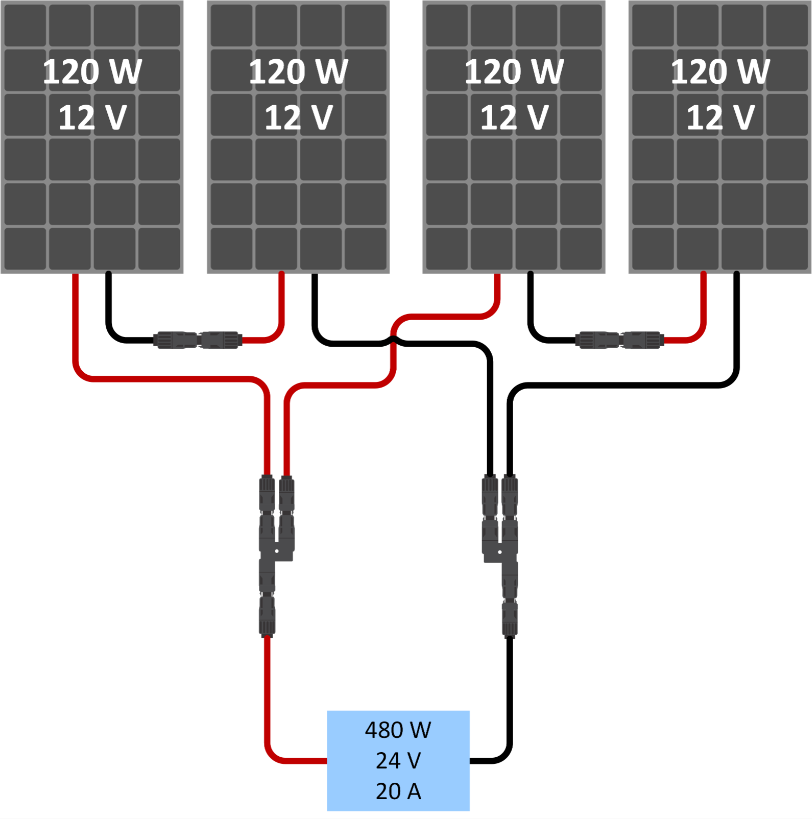

Re: Solární sestava na zahradu II.
Ano, ty dlouhé kabely povedou ze střechy k měniči. Konektory přijdou k panelům, volné konce se opatří dutinkami (volitelně, ale je to lepší) a připojí do "bedny". Někde po cestě se ten kabel přeruší a zapojí se tam nějaký ten vypínací prvek (pojistky/jistič/odpojovač).
Na paralelní spojení dvojic panelů se používají MC4 rozbočky, mám to tam nahoře napsané, dodal jsem tam i odkaz.
Vypůjčím si obrázek z manuálu od Victronu, přesně tak to bude zapojené (na čísla nekoukat).
Děkuji. Já myslela, že ten odkaz na tu sadu s konektory, je to stejné jako to MC4, jinými slovy, že konektor = MC4...až teď v tom vidím rozdíl a že je zapotřebí obě věci...A jak vypadá taková dutinka, to případně taky můžu koupit hned někde koupit a objednat při jednom? Takže, když budu mít takto připojený např. 10m kabel od panelů k bedně, tak např. ten kabel někdo "fikne" např. 20cm od bedny - vloží tam nějaký ten vypínací prvek (přičemž pořád nevím jaký a kolik jich budu potřebovatsindyk píše: čtv led 11, 2024 10:52 pmAno, ty dlouhé kabely povedou ze střechy k měniči. Konektory přijdou k panelům, volné konce se opatří dutinkami (volitelně, ale je to lepší) a připojí do "bedny". Někde po cestě se ten kabel přeruší a zapojí se tam nějaký ten vypínací prvek (pojistky/jistič/odpojovač).
Jinak děkuji za obrázek, už jsem jej asi někde viděla
Ono to možná dopadne i tak, že si to budu muset nakonec zapojit samaMICHAELA123 píše: čtv led 11, 2024 11:09 pmDěkuji. Já myslela, že ten odkaz na tu sadu s konektory, je to stejné jako to MC4, jinými slovy, že konektor = MC4...až teď v tom vidím rozdíl a že je zapotřebí obě věci...A jak vypadá taková dutinka, to případně taky můžu koupit hned někde koupit a objednat při jednom? Takže, když budu mít takto připojený např. 10m kabel od panelů k bedně, tak např. ten kabel někdo "fikne" např. 20cm od bedny - vloží tam nějaký ten vypínací prvek (přičemž pořád nevím jaký a kolik jich budu potřebovatsindyk píše: čtv led 11, 2024 10:52 pmAno, ty dlouhé kabely povedou ze střechy k měniči. Konektory přijdou k panelům, volné konce se opatří dutinkami (volitelně, ale je to lepší) a připojí do "bedny". Někde po cestě se ten kabel přeruší a zapojí se tam nějaký ten vypínací prvek (pojistky/jistič/odpojovač).
Vypůjčím si obrázek z manuálu od Victronu, přesně tak to bude zapojené (na čísla nekoukat).A tedy na to pararelní spojení případných dvojic panelů budu potřebovat 1x https://www.solarsun.cz/slucovaci-konektory-mc4/ ?
Jinak děkuji za obrázek, už jsem jej asi někde vidělajinak půjde mi to spojit, když já nedám určitě 4 panely vedle sebe, ale vlastně budou po dvou za sebou nejspíš?
Ty spojky nepotřebuješ, oba plusy a oba mínusy spojíš ve svorkách toho dvojitého odpínače/jističe.
Hodnoty pojistek/jističů dimenzuješ na hodnotu nad provozní proud, nejvýše však uvedenou na panelech jako max. fuse.
Ty pojistkové odpínače/jističe tam nejsou na jištění, ale na odpojení.
A dle normy musíš odpojit oba konce, tj. plus i mínus.
Fajnovější zapojení by bylo každá dvojice zvlášť, do dvou dvojitých odpínačů a až za nimi to spojit a zapojit do "krabice".
Na dutinky potřebuješ kleště, aby se namáčkly na odizolovaný konec kabelů.
https://www.google.com/search?sca_esv=5 ... 2&dpr=1.25
Každý slušný prodejce kabelů a konektorů ti to udělá na míru. Tj. řekneš třeba, že chceš dva kusy červených á 15 metrů a dva kusy černých á 15 metrů, vždy na jednom konci patřičný MC4 konektor a na druhém dutinku.
Plus pak propojovací káblíky od odpínačů ke krabici.
By se tam hodily i nějaké přepěťovky.
A vidíš, jak to leze do peněz dál a dál ...
