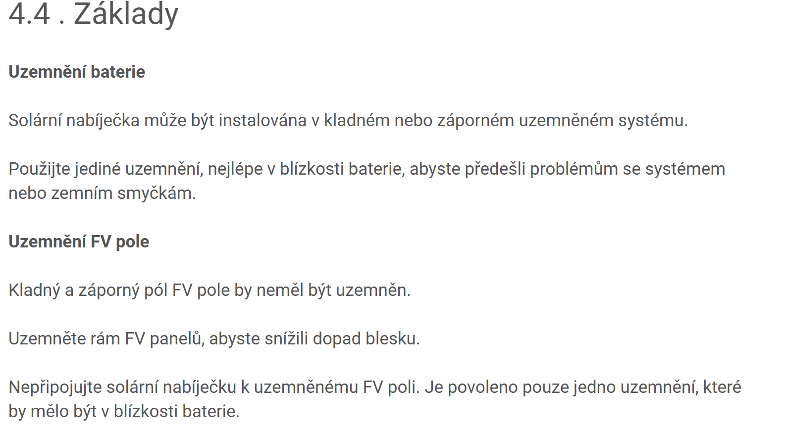

Podle jakého nákresu. Lze ho sem dát? Protože se mi to nezdá, že by Victron přizemňování minusů někde kreslil. Naopak, zakazuje to snad v každé příručce co jsem kdy četl.eman píše: čtv bře 27, 2025 4:33 pm+ póly u MPPT už mám jištěné 100A nožovkama. Podle nákresu mají být jištěné i mínusy a všechny mínusy ještě přizemněné.
- Příspěvky: 4023
- Reputace:558
Re: Jaké rozvadeče na 3F Victron
https://www.victronenergy.com/media/pg/ ... 345826267b
Kde to zakazuje? Tak to nas oblaz odkazem na zdroj.

- Radar
- Příspěvky: 1116
- Reputace:58
Zdá se, že se v diskuzi zamotaly dva pojmy do sebe. Jištění a uzemnění.
V případě VICTRONU (i viz teno poslední odkaz) se MÁ ZEMNIT MINUS PÓL BATERIE (což může být fyzicky na baterii nebo DC busbaru).
POKUD JE MINUS PÓL UZEMNĚN, STAČÍ u všech komponent systému JISTIT pouze PLUS PÓL.
(což nevylučuje možnost dát pojistky na plus i minus, ale postrádá to smysl.
POKUD NENÍ MINUS PÓL UZEMĚN, DC část je plovoucí proti zemi, JISTÍ SE PLUS I MINUS.
Pokud tedy postupujeme dle pokynů výrobce, měli bychom to udělat viz výše.
To s sebou nese potřebu uzemnění prvků systému takovým průřezem vodičů, které odpovídají jejich příkonu, resp. proudům.
Pokud je shoda (s normu i zde
), že v takovém případě by zemnicí vodič měl mít min 1/2 průřezu silového vodiče pro daný prvek,
pak se mi zdá, že je jasno a máme vyřešeno...

- Příspěvky: 4096
- Reputace:189
glottis píše: čtv bře 27, 2025 7:28 pmhttps://www.victronenergy.com/media/pg/ ... 345826267b
Nemusím nic blaženovat a oblažovat, stačí použít svůj zrak a si přečíst odkaz co jsi mi dal. Pokud eman napíše v první části MPPT, a v druhé přizemnit póly, tak přihazuji to co čtu stále od Victrona dokola, nezemnit minus na PV. Tak chci vidět z Victron návodu ty uzemněné minus poly u panelů! Kde to je?Do not ground the positive or negative of the PV array. The PV negative input of the MPPT is not isolated from the negative output.
- Příspěvky: 4023
- Reputace:558
jenze se tu uz nekolik stranek bavime o zemneni na strane baterii a ne PV array

- Příspěvky: 4096
- Reputace:189
