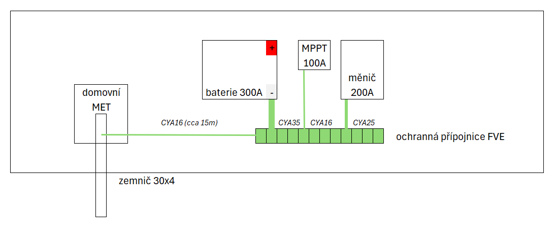

Re: Jaké rozvadeče na 3F Victron
Jasně, díky za upřesnění, to je tato tab 3.
Mě (a asi většině) vede z MET do prostoru elektrárny CY 16mm. To je tak na pokrytí AC části a jejího pospojování.
Jak je ve videu, DC část by měla mít svoji sběrnici GND. To osobně udělat můžu, vč patřičné dimenzace propojení minus pólu.
Následný problém výše to ale neřeší mně a asi ani většině ostatních.
Já to můžu udělat tak, že si do dané místnost zvenčí po soklu fasády mohu dotáhnout AlMgSi vodič, napojený svorkou na zemnicí pásek v krabici,
kde je připojen jeden ze svodů hromosvodu. Zda to umožňují normy nevím.
I když nakonec je to v zemi celé páskem spojené, budu na jiném potenciálu než stávající MET uvnitř (umístěna ale přes půl objektu jinde).
Ale je to pro mě jediná cesta jak dostanu přívod GND o dimenzi 50mm2 k baterii.
Pokud bych měl dva tři packy baterek paralelně, tak to teda nevím vůbec jak bych to pro těch skoro 1000A řešil..
odbočka na okraj: důležité je možná i místo, kde se minus v systému uzemní - skrze umístění SMART SHUNT...

Je tato myšlenka zde pochopena a graficky vyjádřena správně ...?kodl69 píše: čtv bře 27, 2025 12:45 pmZkusil bych si neplést pojem a průjem. CY 16mm2 od MET k zemniči podle normy pro RD stačí. Od MET uděláš POSPOJOVÁNÍ (a tím i vyrovnání potenciálů) vodičem klidně CY 35mm2 (a stejně tak připojíš i to - od baterky, a když dojde ke zkratu na 48V rozvodu proti kostře, tak se poruchový obvod uzavře v těchto vodičích, do země nepoteče nic. Kdo chce, udělá pospojování 6mm2 a instaluje automatické hasicí zařízení a uzavře dobrou pojistku, se slevou, že má automatické hasicí zařízeníP.S. Na multiplusu je ta zemnicí svorka M6, a očko 6/35mm2 and ani neexistuje - EDIT: existuje https://www.sonepar.cz/oko-kabelove-lis ... 5xm-6-ku-l , já jsem věřící a mám tam vodič "jenom" 25mm2 oproti 200A gG pojistce
Všechny hodnoty jsou jen orientační a vycházím ze skutečnosti, že průřez GND vodiče poloviční ku hlavnímu je dle normy OK
pozn. já mám v MET přímo ten zemnič

BMS bych do toho vůbec netahal. To je interní součást baterie. Prostě je PLUS a MINUS.kigen píše: čtv bře 27, 2025 1:05 pmPto jsem chtel aby to nekdo nakreslil presne pozicne, victron chce uzemneni baterky a zaroven Shunt, aby byl na minus polu, kvuli presnosti a nekde musi byt ty BMSky
Kam dát smart shunt posléze ale není jedno. Vysvětlení zde.
https://communityarchive.victronenergy. ... round.html
Takže pokud je použit SMART SHUNT, pak MINUS pól zemnit na jeho straně "load", tedy mezi mínusem baterie a shuntem ne!
poloostrov v módu AC IGNORE

To je myslím značené system minus, ne load minus. Už jen pro to, že shunt se dá použít i na regulátor třeba (mám tak epevery).

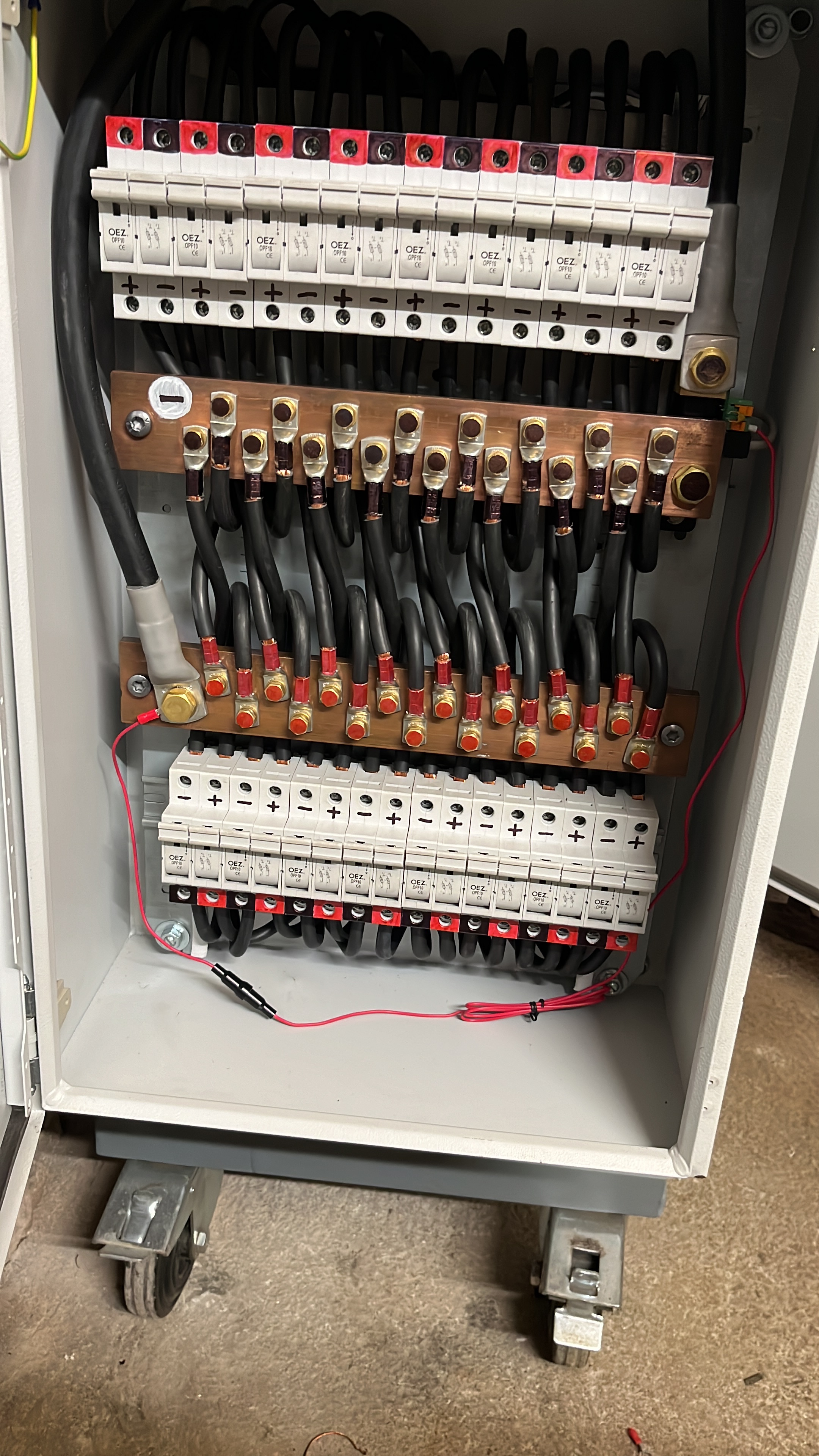

- pibi
- Příspěvky: 1758
- Reputace:408
- Lokalita: Východně od 3nce
- Výkon panelů [Wp]: 16kWp
