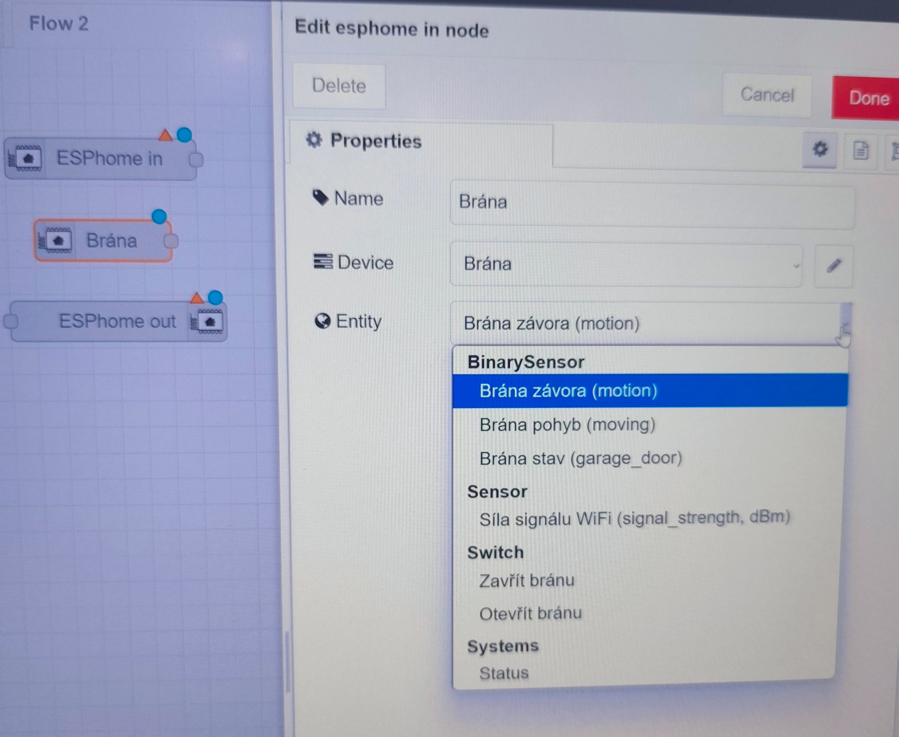

Pokud ještě někdo řeší jak ovládat další relátka a podobně z nodered tak ideální je flashnout ESPhome, v něm si nastavit co je třeba. A teď to hlavní v nodered přibyl node ( já ho teda dřív neznal) ESPhome, je třeba si ho stáhnout.
V něm už jen nastavíte IP zařízení které musí být ve stejné síti jako cerbo a on se automaticky připojí a stáhne si z ESPhome všechny senzory, relé, tlačítka a pod které jsou použité a můžete je ovládat.
Je to velmi jednoduché.
Není potřeba homeassistant, mqtt broker ani žádné dělání z cerba AP ke kterému se pak připojuje ESP a podobně, funguje to na API od ESPHome.
Kdo už používá doma cokoli s esphome tak to hned může vidět v cerbu.
