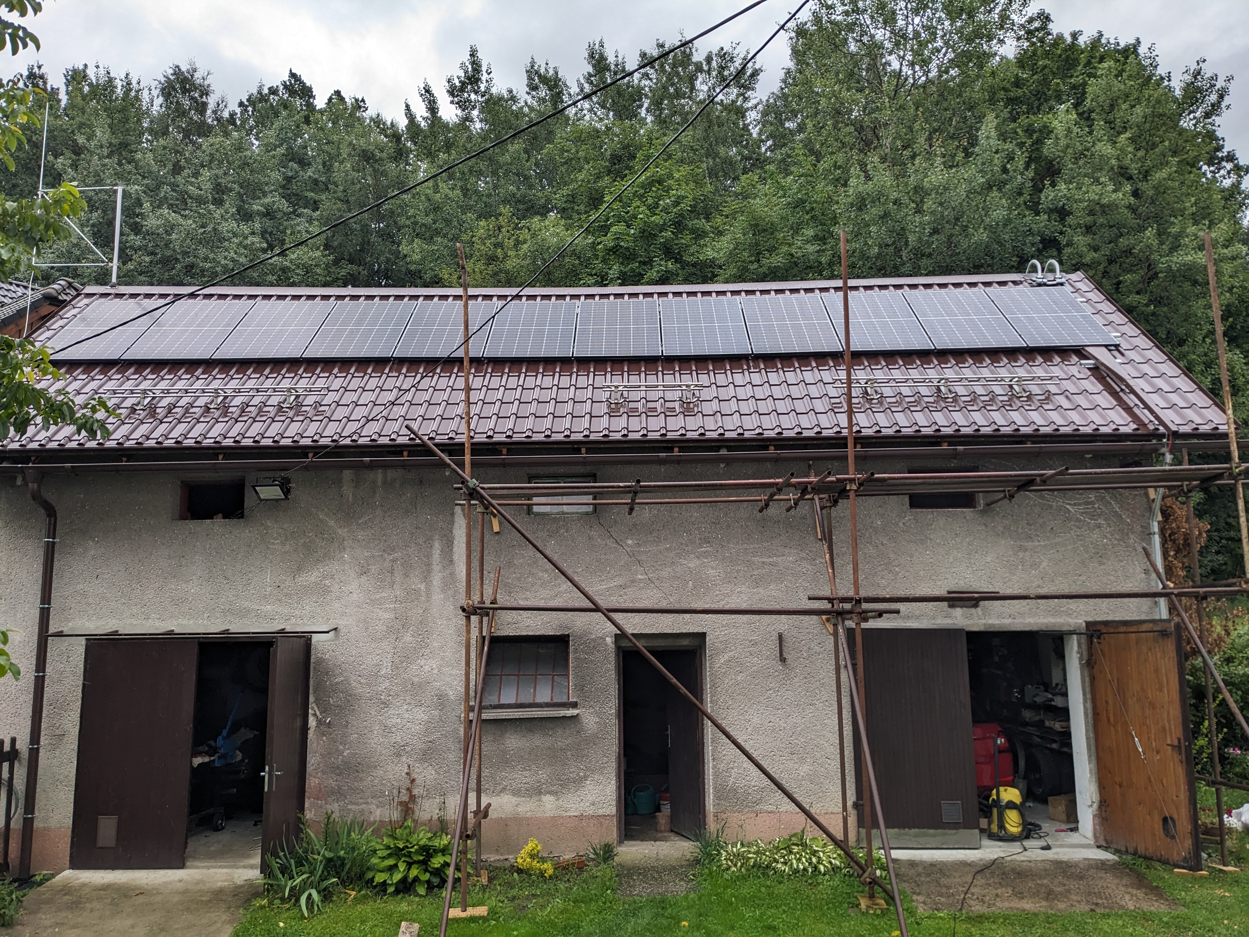

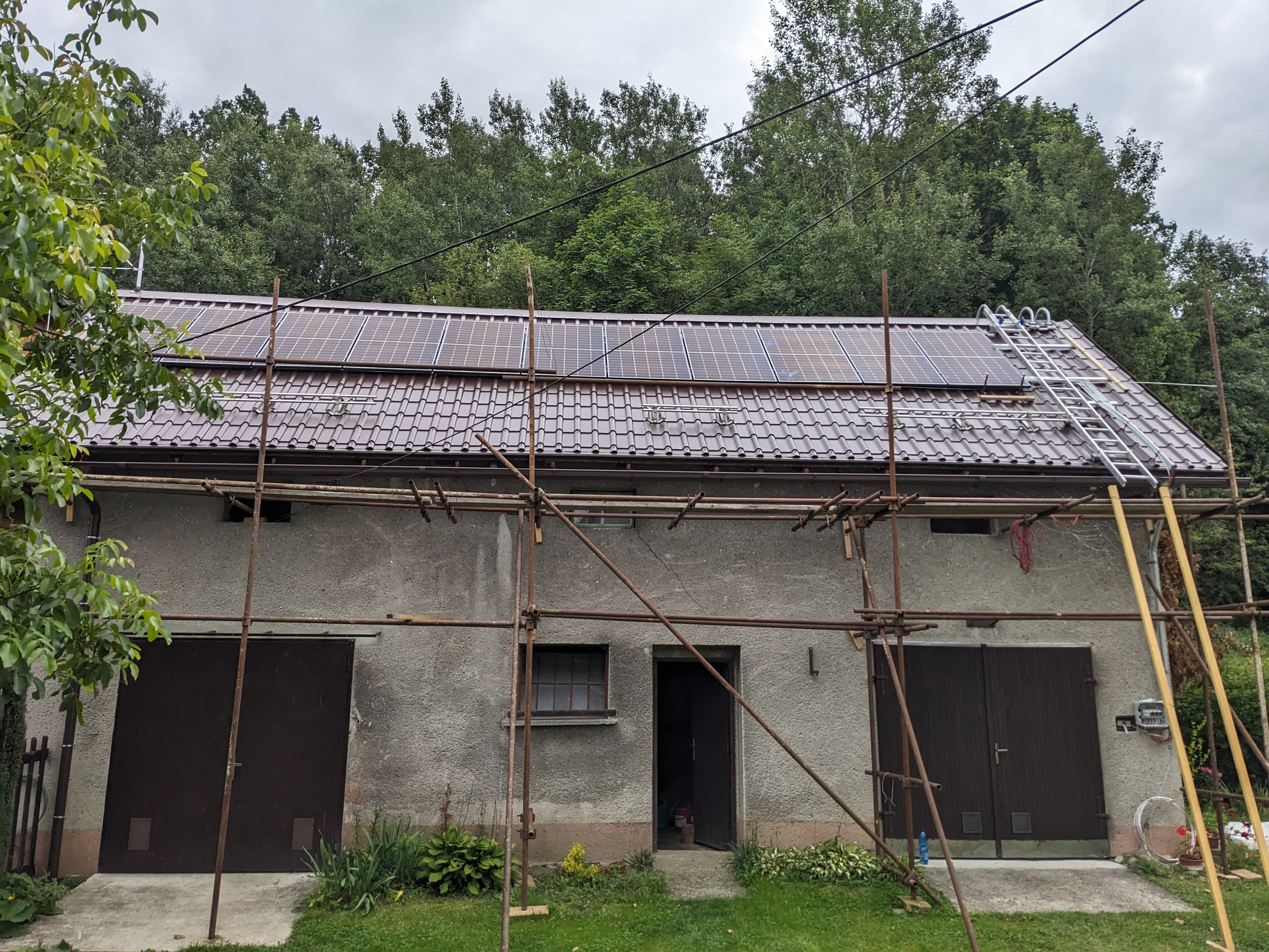

Horalova FVE využívá 36 panelů JA Solar 385 Wp rozdělených do stringů na rodinném a hospodářském domě. Systém obsahuje 3 Victron Smartsolar MPPT regulátory, 2 Victron MPII 4kW střídače a 16 LiFePO4 baterií EVE s kapacitou 280 Ah. Ohřev TUV je řízený s využitím přebytků energie, včetně možnosti spouštění druhého střídače jako generátoru. Montáž Al profilů na střechu probíhá podle počasí, plánovaný zkušební provoz je na začátku června.

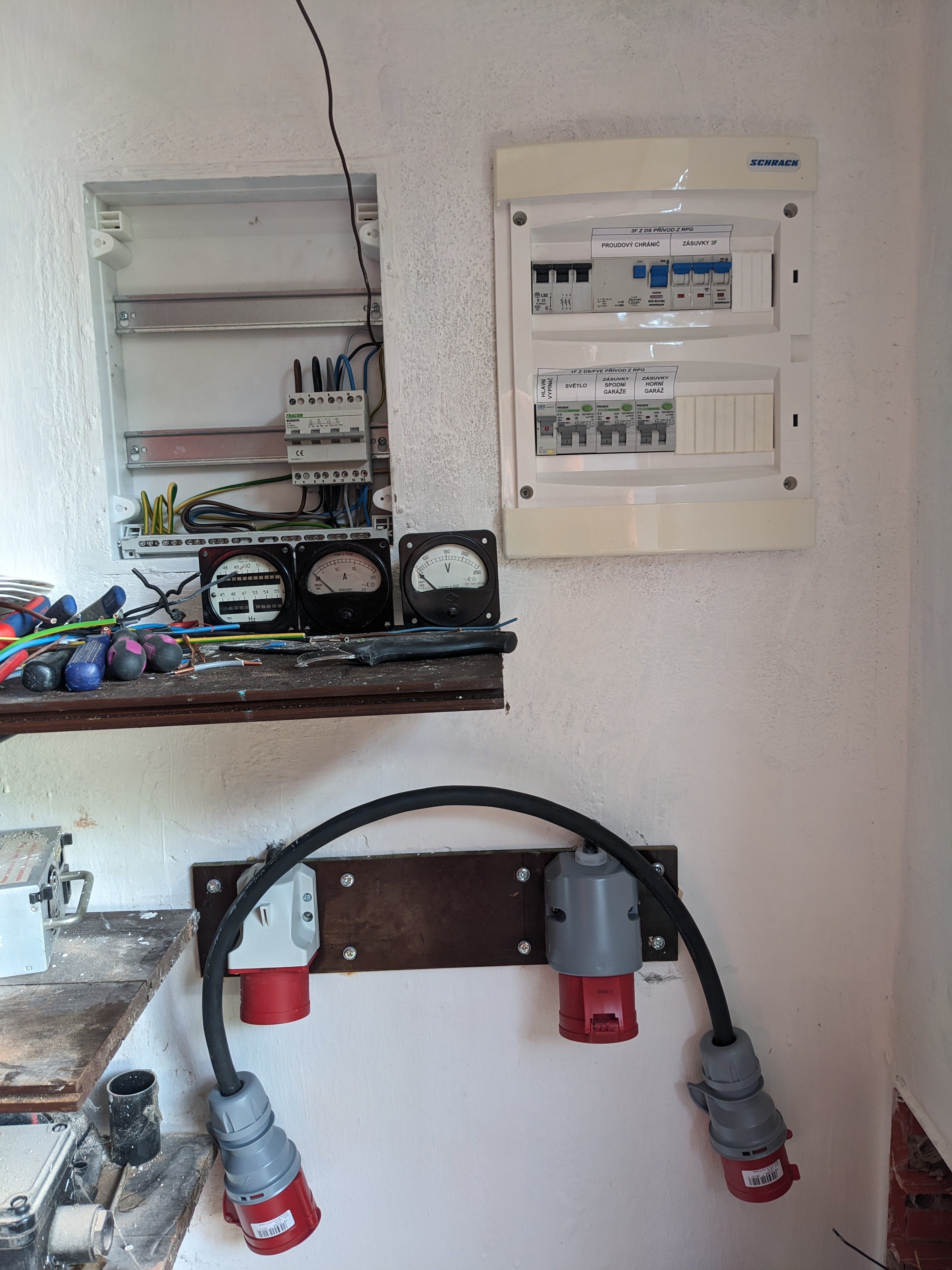

Minulý týden jsem doplnil poslední panel na garáž, zaplechoval svazek trubek na střeše. Dc stranu mám zatím hotovou, teď bude na řadě navýšení výkonu na AC straně a připojení přívodu z "generátoru" v garáži. Jsem zvědav, jestli se mi ten tetris podaří naskládat do rozvodnice, možná to na milimetry vyjde.

Re: Horalova FVE
Krásný budíky,A,V.Nevím jak to děláte,ale ta rozvodnice se mi zdá malá.Po všech možnejch prekopávkách a naposledy sekání nový rozvodný krabice v baráku to řeším takto. Počet modulů co asi budu potřebovat x2 a když takovou rozvodnici nemaj tak ještě radči větší
. Zatím se mi to vyplatilo.

Re: Horalova FVE
Ta rozvodnice byla plánovaná jen pro ten 4 pólový přepínač sítí, když jsem ji zazdil a osadil, tak mi tam připadal chudáček sám a vzpomněl jsem si na skladové zásoby, tak je tam zkusím dostat.

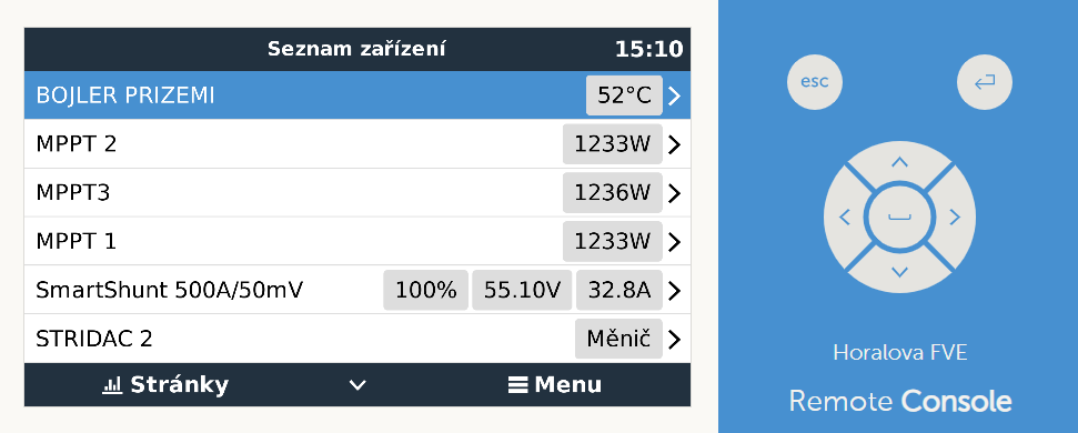

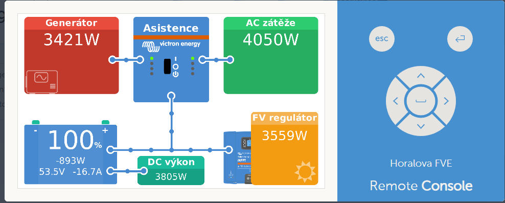

Konečně zprovozněn druhý Multiplus II 5kVA, (střídač 1), připojen jako generátor na vstup trvale provozovaného střídače 2.
Když je zátěž střídače 2 větší než 3000W po dobu 5s, zapne střídač 1, zapnutí trvá cca 3s, po 5s se zapne stykač (C17) mezi střídači 1 a 2, přifázování trvá odhadem 20s, neměřil jsem. Na vstupu střídače 2 nastaven proudový limit 16A, do cca 3000W je průchozí, při větším odběru začíná s asistencí, na vstupu bere max. okolo 3500W. Při poklesu zátěže pod 1000W po dobu 1800s se střídač 1 odpojí a vypne. Po dostatku DC výkonu při

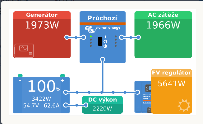

Drobná nevýhoda takovéhoto zapojení je zkreslený záznam spotřeby, protože energii vyrobenou střídačem 1 započítává do celkové spotřeby 2x, jednou jako solar a podruhé jako generátor. Včerejší záznam:

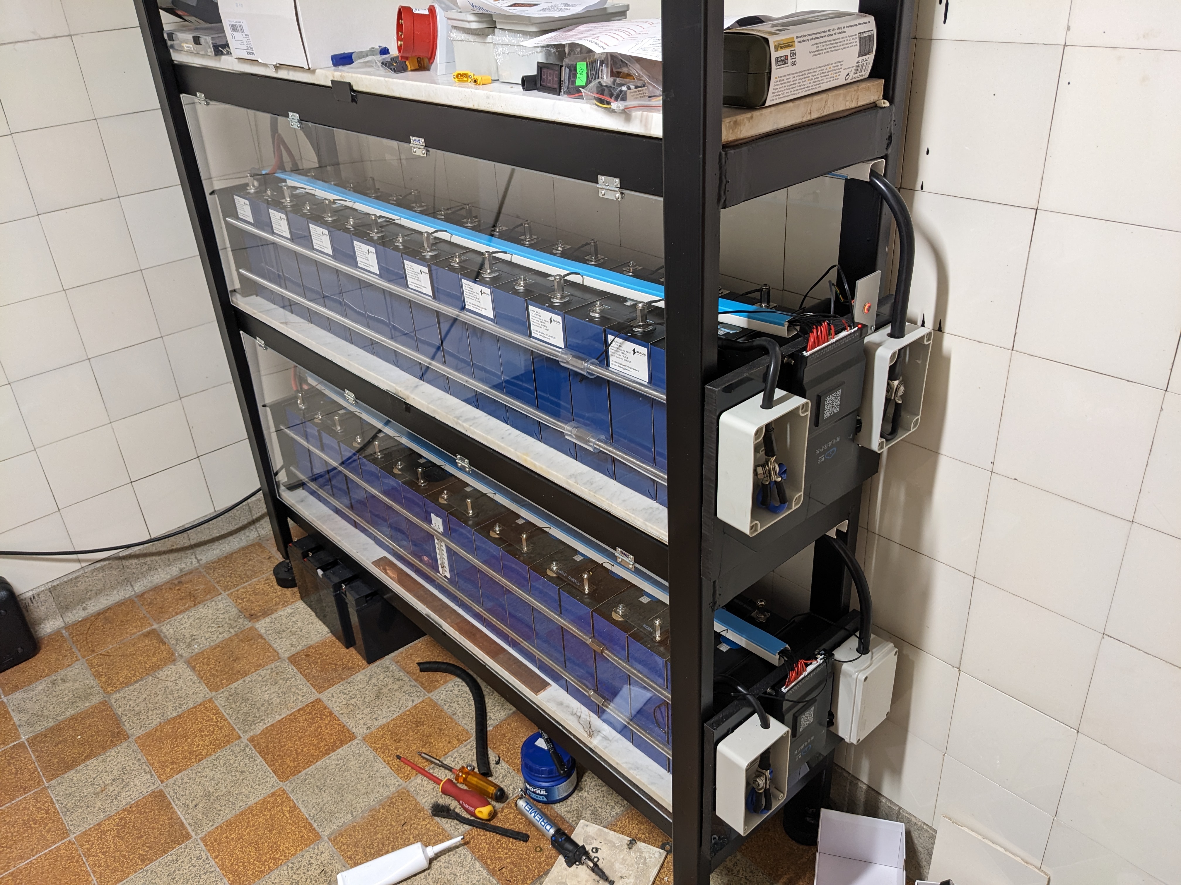

Re: Horalova FVE

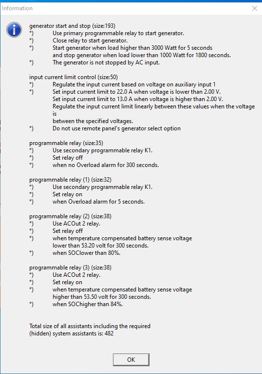

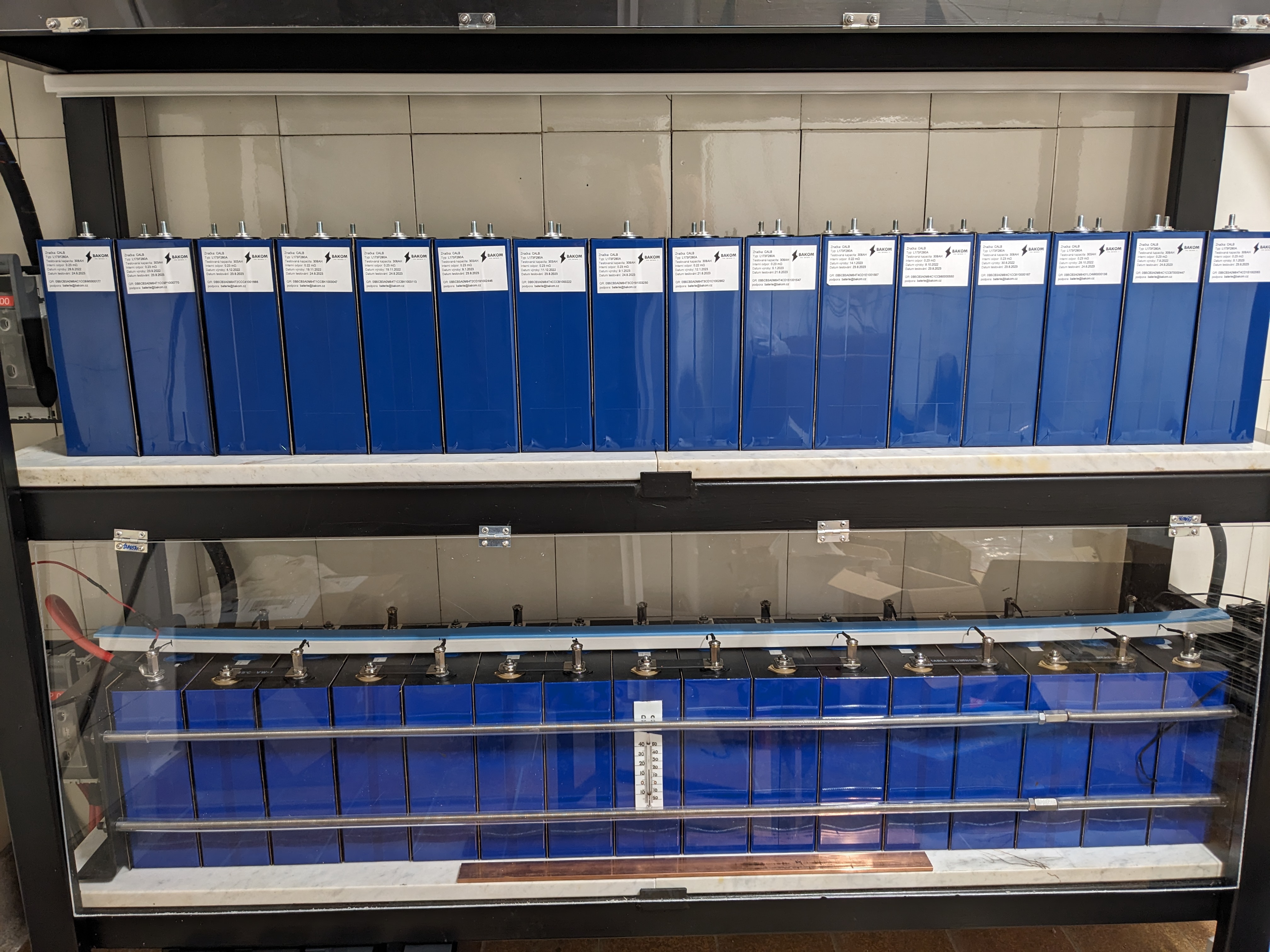

Druhá akubaterie zapojená a uvedená do provozu, teď mám 580Ah. Mám dotaz na zkušenější uživatele Victronu. Trochu jsem upravil asistenty v Multiplusu a mám dotaz k odstavci Programmable relay (2) Chci, aby mi vyplo relé AC2 při poklesu DC pod 53,2V a nebo při poklesu SOC pod 80%, ale mám pocit, že mi to takhle nefunguje. Když je to napsané v jednom asistentu, tak musí být splněny obě podmínky zároveň? Pomohlo by napsat 2 asistenty?
Jeden:
Set relay off při poklesu napětí pod 53,2V
A druhý:
Set relay off při poklesu SOC pod 80%
Jeden:
A druhý:

Re: Horalova FVE
Jedine cez NodeRed

Re: Horalova FVE
Moc pěkné bateriové uložiště! Regálek je domácí výroba? A předpokládám že nahoře je ještě jeda police pro možné rozšíření

Re: Horalova FVE
Ano, domácí, jekl 50x25mm, police 2 cm mramor, vepředu 5mm plexi. Police i pojistkový odpojovač v rezervě je, ale asi tam budou staré gelovky z UPS pro zálohu 12/24V.

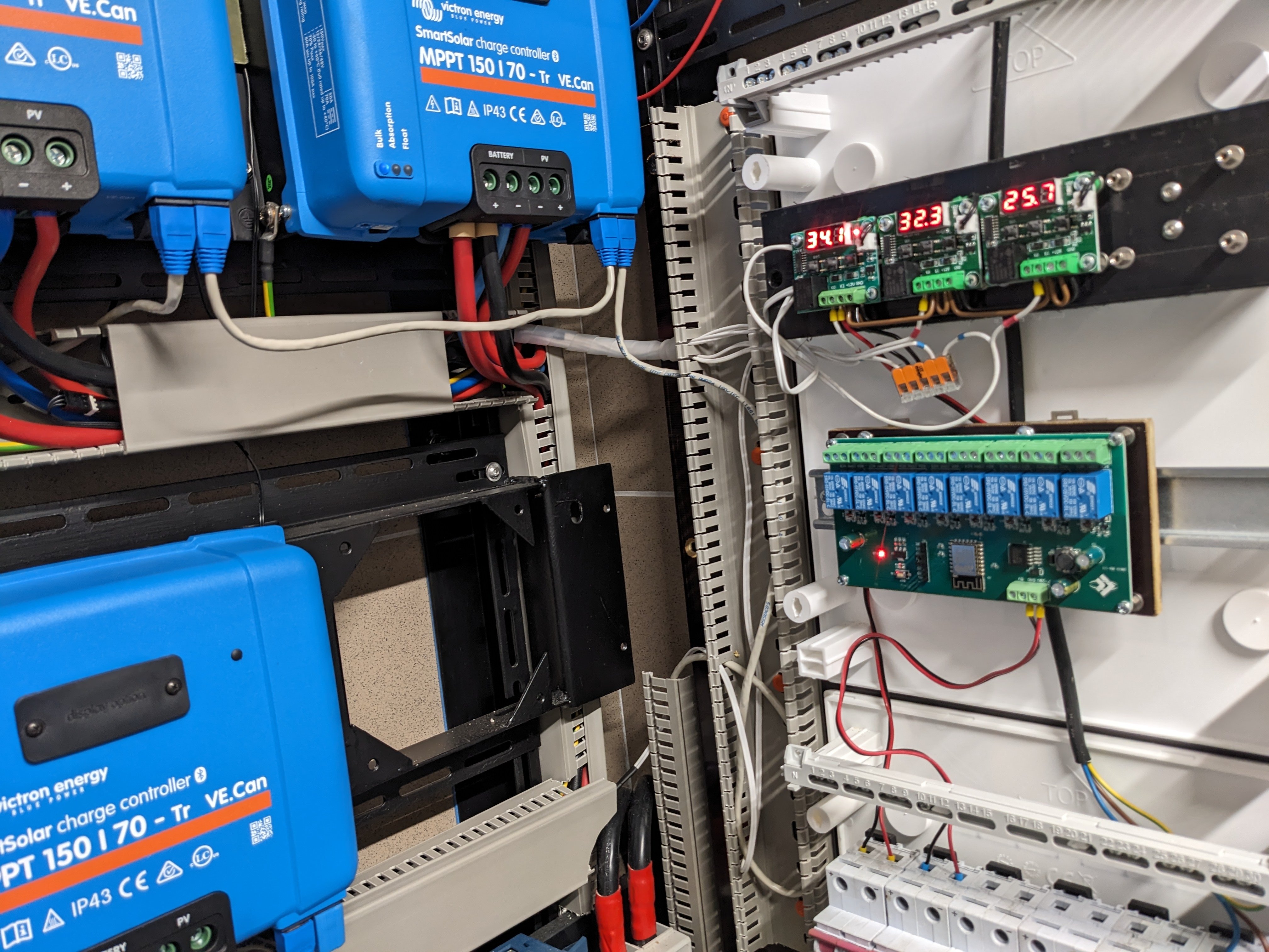

Re: Horalova FVE

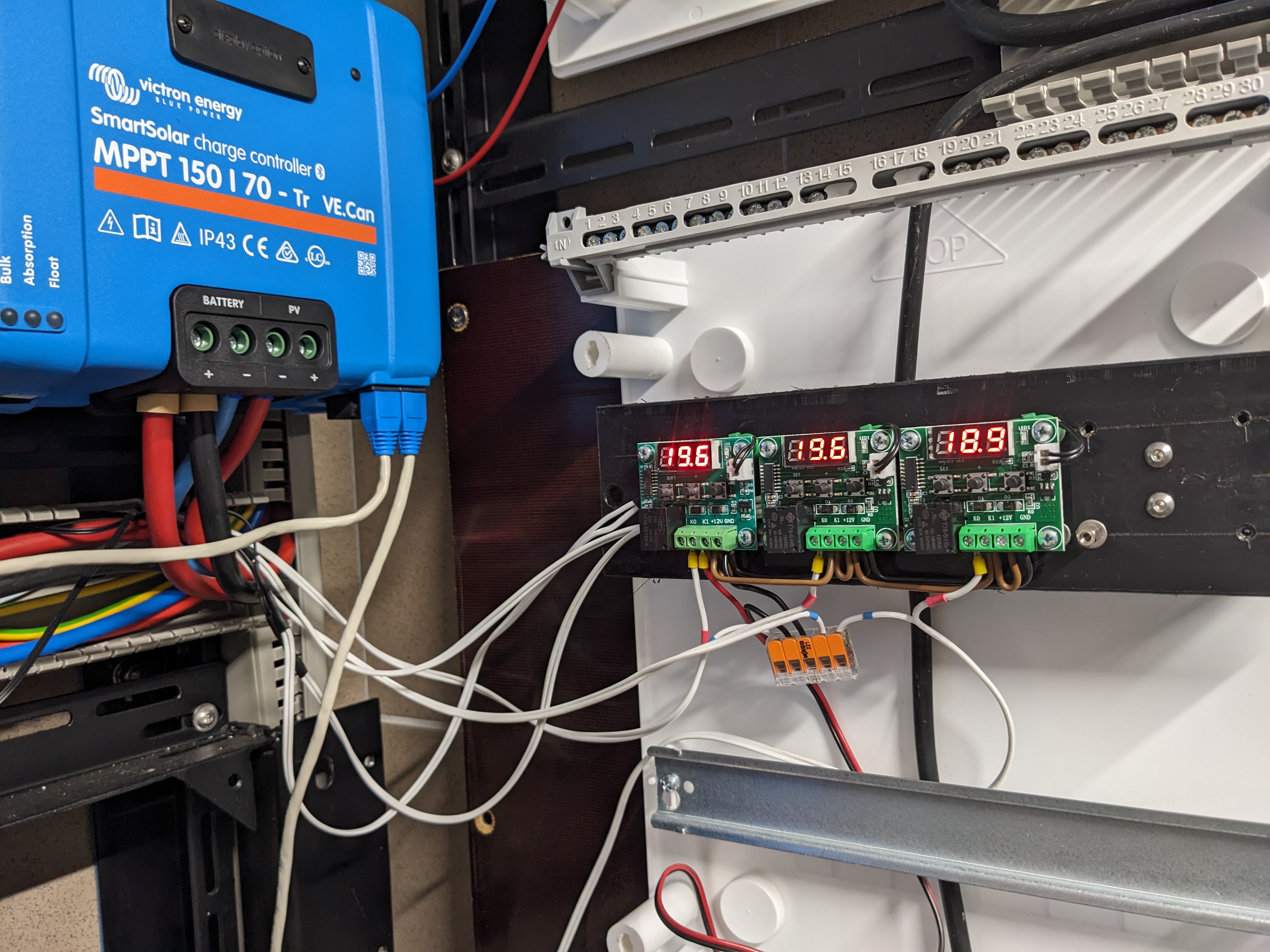

Nebyl jsem spokojen se spínáním chladících ventilátorů pod MPPT regulátory bimetalovými termostaty 40°C, tak jsem minulý týden nahodil elektronické, spínají při 34°C, vypínají při 32°C, regulátory vlažné i při 3,8kW (max dle výrobce 4kW), když bude venku hnusně, tak namontuju lištu a učešu to seno, co vede k čidlům a ventilátorům.

Re: Horalova FVE

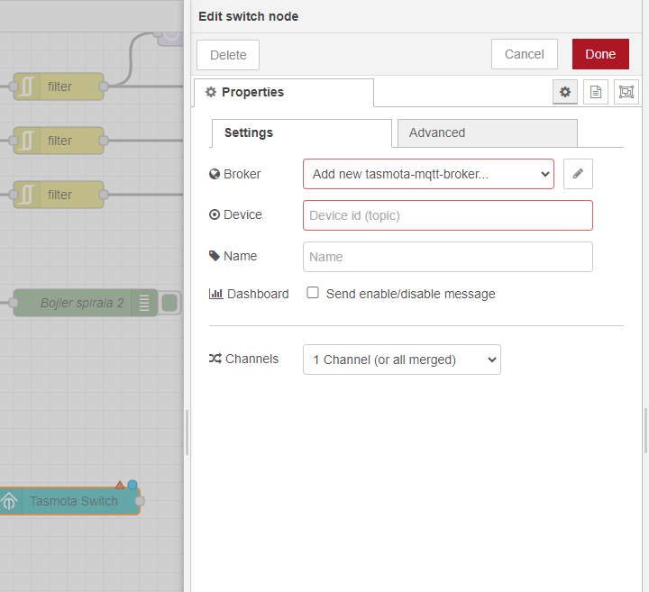

Včera u nás nebylo úplně azuro, tak jsem trošku učesal dráty ke chlazení MPPT.
Poradí někdo ze zkušenějších, jak se dají z NodeRed na Cerbu ovládat relátka na tomhle? V programování jsem naprostá lama. Stáhl jsem si node pro Tasmotu, předpokládám, že tam musím něco nastavit, ale vůbec netuším co. Nebo je to složitější?
