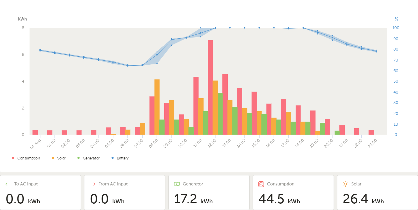

Drobná nevýhoda takovéhoto zapojení je zkreslený záznam spotřeby, protože energii vyrobenou střídačem 1 započítává do celkové spotřeby 2x, jednou jako solar a podruhé jako generátor. Včerejší záznam:
