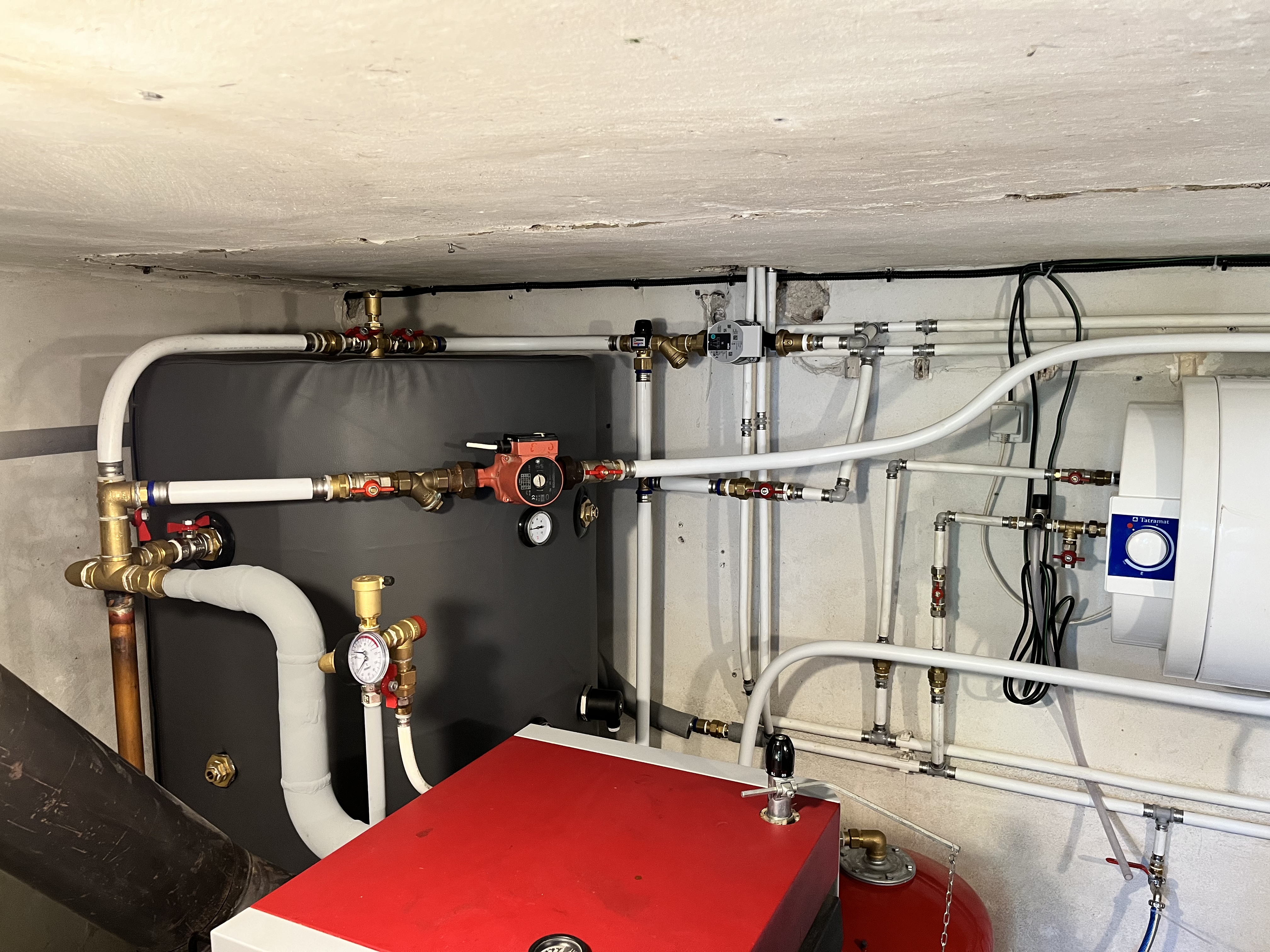

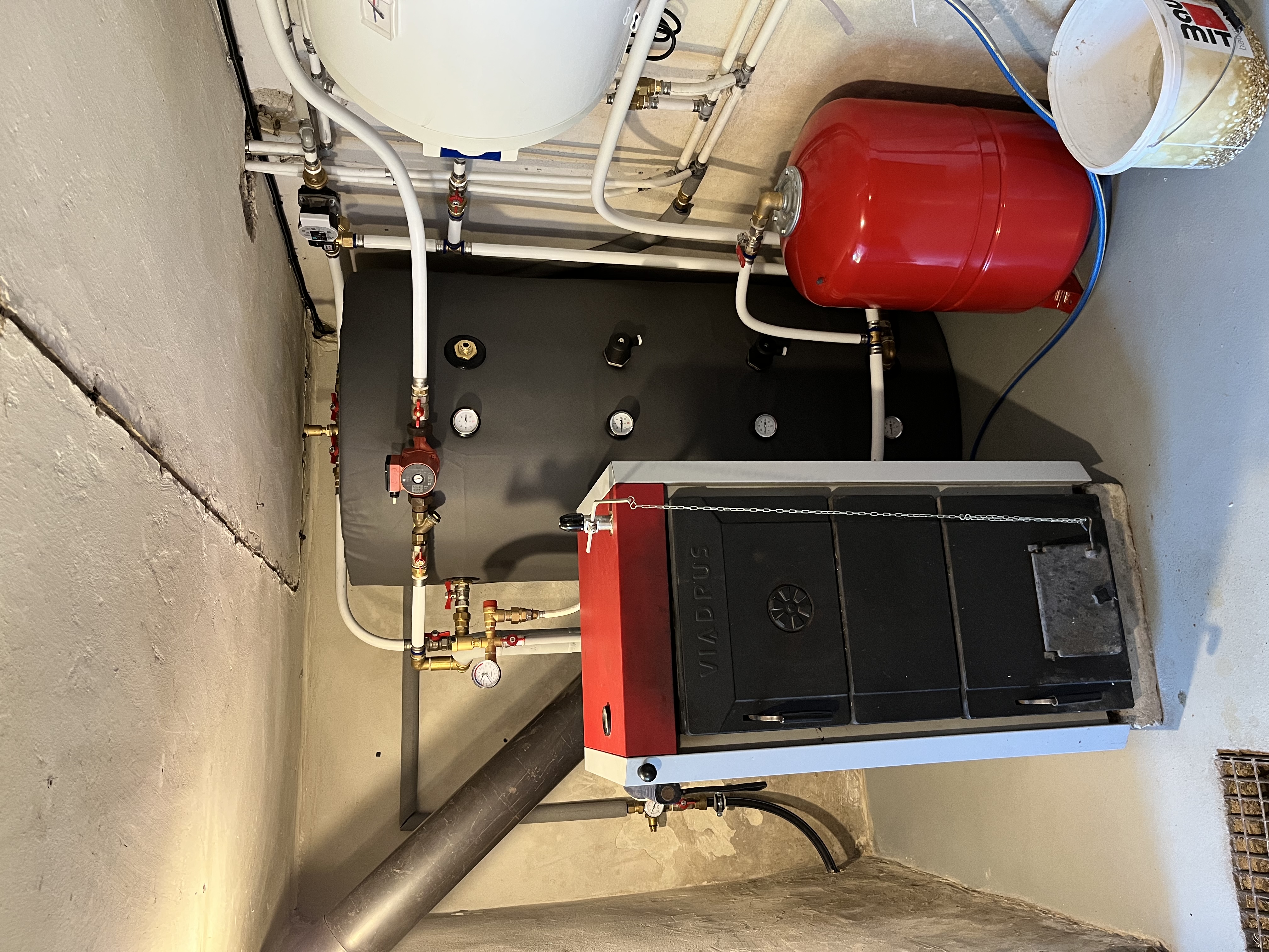

Tak a je hotovo!jedna cast prerabky zamnou
vcerra som vsetko dospajal pretesnil odvzdusnil a natlakoval..
A ak by sa niekto pytal preco to cerpadlo cervene vysy na trubkach tak preto lebo som nestihol navrtat este drziaky na stropy..
islo to trosku pomaly ako som cakal ale zato radsej som to chcel mat poradno spravene uz ked to robim pre seba-ako i ine veci..
Samozrejme este pride izolacia vsade kam to bude potrebne ale najskor musim vsetky spoje prekontrolovat ci su tesne ked zakurim a este sa to poodvzdusnuje..
Teraz budem postupne k tomu robit elektriku na riadenie cerpadiel a potom i dvoch 4,5kw spiral..

Re: Zapojenie Akumulacnej nadrze

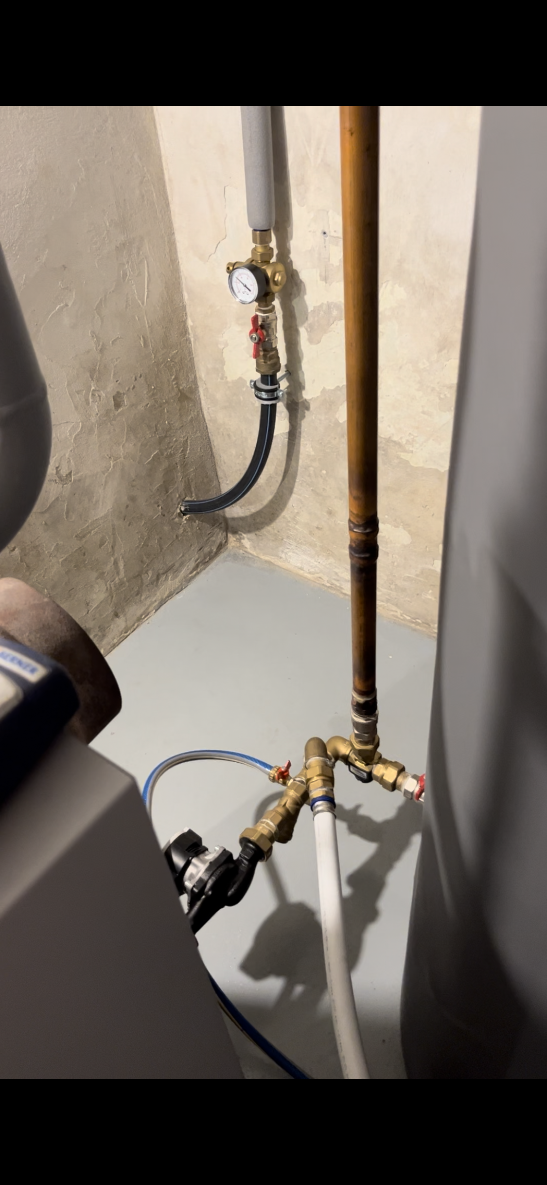

Kam vede ta měděná trubka svisle vlevo?
Pořád nechápu, jaké výhody má čtyřbodové zapojení...? Jako vypadá to hustě, když se použijí všechny nátrubky, ale k čemu?
Že ten teploměr na kotli bude ukazovat cosi divného ti je doufám jasný.
Zkušenost z mé kotelny: ten odvzdušňovák na AKU budeš jednou za dva roky měnit, protože se ti ucpe. Je lepší ho dát na kus trubky, aby k němu nemohla horká voda. Ale chápu, že bojuješ s centimetrama.

Ta trubka vedie k trojcestnemu ventilu na ochranu spiatocky dolu ku kotlu.luky píše:Kam vede ta měděná trubka svisle vlevo?
Teplomer na kotli uz bol tak preco by som ho daval prec..
Natrubky som vyuzil lebo som potreboval niekam dat teplomery a este do ostatnych pridu cidla termostatov na cerpadla a na spiraly..
Ventil na vrchu nadrze je v najvyssom bode kurenia kde by sa mal odchytit pripadny vzduch(doteraz som mal osem rokov rovno nad kotlom a nebol stym problem..)a popravde neviem kam inde by som ho dal kedze nemam tam miesto a trubky do domu boli nalisovane pred montazou AN.je to tu rozpisane vo vlakne,ako som postupoval..

Vedenie medenej trubky..

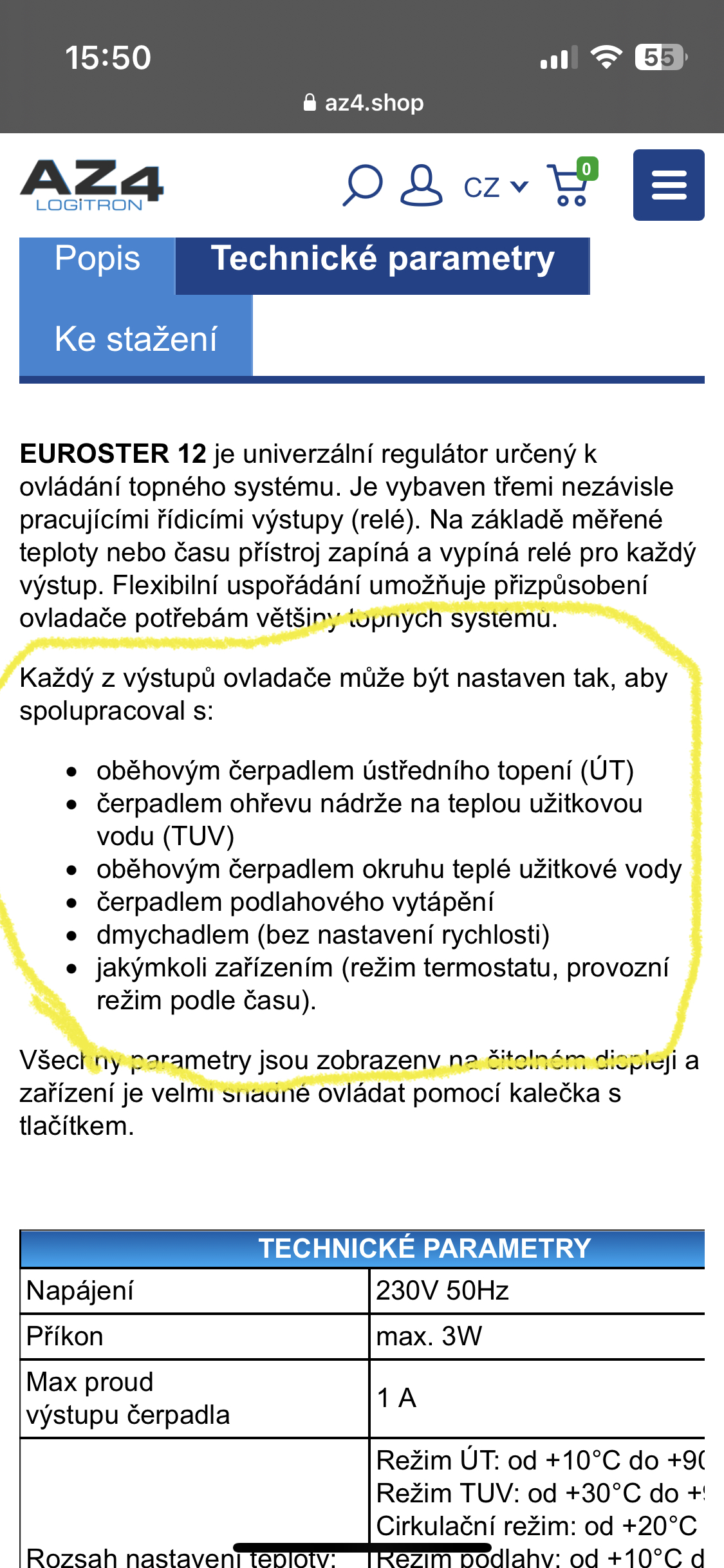

Momentalne sa rozhodujem ohladov regulatorov..nasiel som od firmyTech a Euroster.
Dokazu ovladat tri cerpadla nezavisle od seba a este budem potrebovat vnutorny termostat na ovladanie cerpadla do radiatorov..

Ten Euroster nemá vstup pre izobový termostat, takže ja by som bral skôr Tech ST-427i

Ono to tam nieje napisane ale asi to pojde tak ovladat.tunak to je napisane https://www.az4.shop/euroster-12-regula ... uhy-p7097/

Len kde ten kábel z izbového termostatu zapojíš, keď tam nie je vstup? Pozri si manuál, tam sú len pripojené káble a čidlá a nedá sa nič pridať.
To je len funkcia "Termostat" - proste spína pri zadanej teplote

Vcera som system vyskusal ..(ale bez privodu do kurenia aby nebolo horko vnutri) bol som prekvapeny ako rychlo sa nakurila akumulacka a ako dlho zasa vydrzal kotol na jedno nalozenie.zakuril som o pol piatej ked som prisiel domov z roboty a este 22:45 bolo na kotly 80stupnov aj ked v nom uz asi hodinu nehorelo.akumulacka sa nahriala od vrchu do spodu na 68stupnov.na kotol som isiel potom pozerat este o pol dvanastej a stale mal 80.co ma prekvapilo lebo predtym to bolo tak ze ked vyhaslo tak kotol ochladol do hodiny..aj ten trojcestny ventil pekne drzi kotol na80stupnov.
Bojler pekne ohrialo bez pomoci cerpadla zachvilku takze ho budem musiet dat so systemu prec a nahradit gulovym elektrickym ventilom(zonovy ventil sa tomu nadava tusim)
Inak som prerobil aj tie trubky k bojleru co som najskor ohybal ale som sa na to nemohol pozerat a som tak dokupil kolena a prerobil to.
Teraz pracujem na tom ovladani tych cerpadiel a este budem domyslat ako na ten ventil..

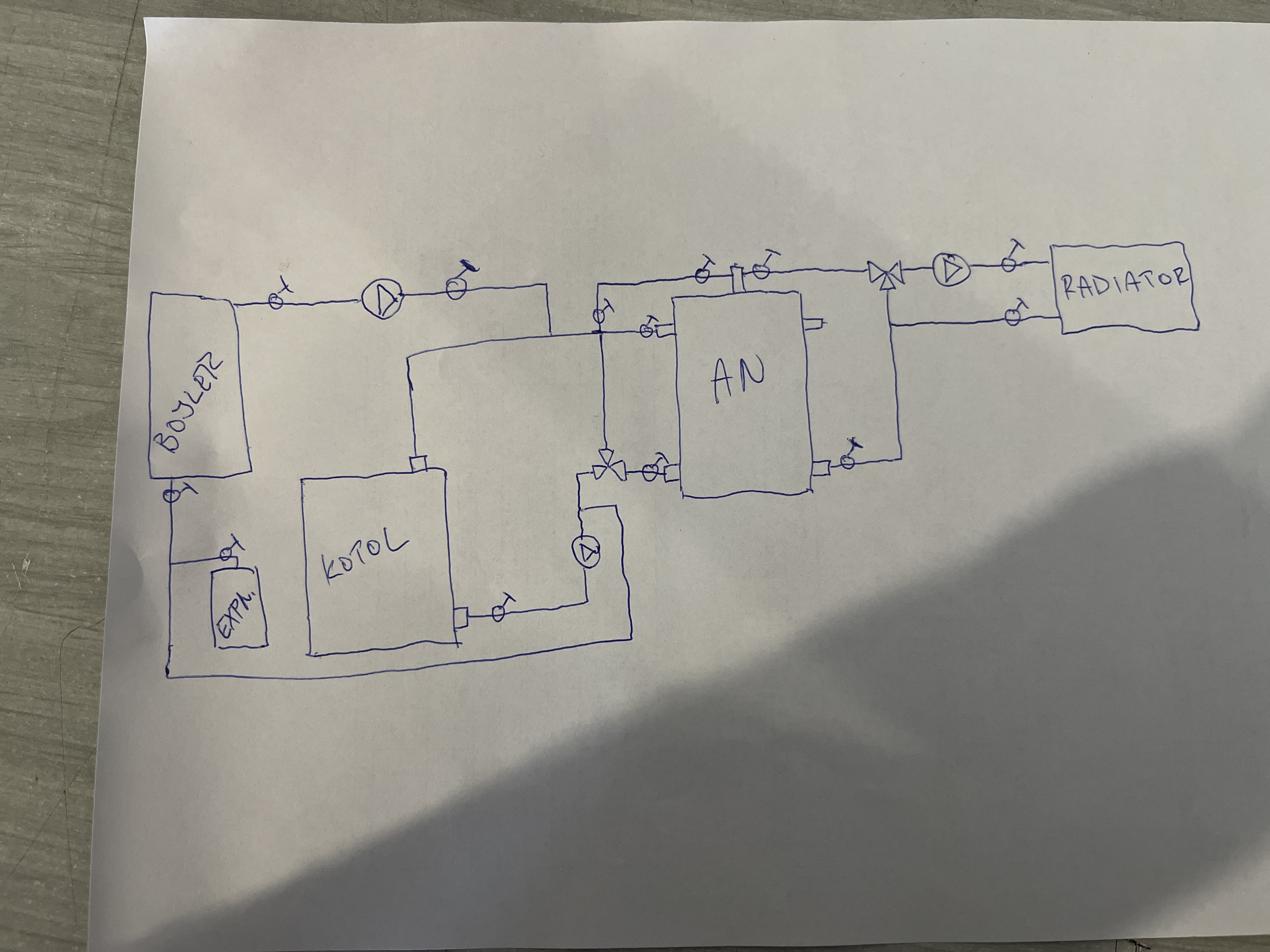

Tak potom tomu nerozumím:Migel píše:Ta trubka vedie k trojcestnemu ventilu na ochranu spiatocky dolu ku kotlu.luky píše:Kam vede ta měděná trubka svisle vlevo?
- k čemu je ta bílá trubka mezi vývodem AKU pod odvzdušňovákem a tím ježkem na prvním horním vývodu AKU? To je takovej zkrat navíc. I když, pomocí ventilů dokážeš z 3 bodového zapojení udělat 2 bodové. Máš pro to nějaký speciální důvod?
- takže ty kotli namícháš na zpátečce "správně" teplou vodu a pak k tomu přimícháš studenou topení. Kontrolní otázka - nepoteče potom do kotle celkem studená voda a tedy ten trojcesťák jsi tam dával zbytečně? Voda z topení se ti má vracet do AKU, takže když už, tak to zapojit mezi trojcesťák a AKU.
Nemusíš ho dávat pryč, jen nepočítej, že tam uvidíš teplotu kotle. Měří to teploty vody ve slepé srubce, kudy neproudí voda. Takže můj odhad je, že tam bude tak o 20°C méně než reálně v kotli.Migel píše:Teplomer na kotli uz bol tak preco by som ho daval prec..
OK, to je jen moje zkušenost. Měl jsem ho takhle na kotli a pravidelné ohřívání na 80°C znamenalo, že mi vždycky tak za dva roky zarostl kamenem. Teď jsem pod něj dal 20cm roury a je to lepší.Migel píše:Natrubky som vyuzil lebo som potreboval niekam dat teplomery a este do ostatnych pridu cidla termostatov na cerpadla a na spiraly..

Ale ved voda skurenia sa vracia do AN..luky píše:Tak potom tomu nerozumím:Migel píše:Ta trubka vedie k trojcestnemu ventilu na ochranu spiatocky dolu ku kotlu.luky píše:Kam vede ta měděná trubka svisle vlevo?
- takže ty kotli namícháš na zpátečce "správně" teplou vodu a pak k tomu přimícháš studenou topení. Kontrolní otázka - nepoteče potom do kotle celkem studená voda a tedy ten trojcesťák jsi tam dával zbytečně? Voda z topení se ti má vracet do AKU, takže když už, tak to zapojit mezi trojcesťák a AKU.Nemusíš ho dávat pryč, jen nepočítej, že tam uvidíš teplotu kotle. Měří to teploty vody ve slepé srubce, kudy neproudí voda. Takže můj odhad je, že tam bude tak o 20°C méně než reálně v kotli.Migel píše:Teplomer na kotli uz bol tak preco by som ho daval prec..OK, to je jen moje zkušenost. Měl jsem ho takhle na kotli a pravidelné ohřívání na 80°C znamenalo, že mi vždycky tak za dva roky zarostl kamenem. Teď jsem pod něj dal 20cm roury a je to lepší.Migel píše:Natrubky som vyuzil lebo som potreboval niekam dat teplomery a este do ostatnych pridu cidla termostatov na cerpadla a na spiraly..
Neviem ktoru trubku presne myslys ale ak tu ktora ide z vrchu z AN ku kotlu dolu tak ta je tam preto ak sa cez zimu stane to ze nebudeme doma(dovolenka a pod)tak potom ked prideme a ked sa zakuri tak nech sa nech sa necaka na teplu vodu do radiatorov nez by sa nahrial vrch nadrze

Tak se na to ještě jednou podívej - mezi radiátorama a aku nádrží je ten trojcestný ventil na zpátečce kotle. A ten ventil se tou studenou vodou zavře a tedy budeš tu vodu tlačit skrz kotel nahoru.Migel píše:Ale ved voda skurenia sa vracia do AN..

Ale tam neni ziadny ventil..kotol ma svoj ventil na spiatocke a radiatori svoj ventil na vystupe teploj vody z aku

Voda skurenia sa vracia do AN nema s kotlom nic spolocne

Tunak som to rychlo nakreslil jak to je zapojene

Takto zapojená zpátečka bojleru neumožňuje ohřev bojleru z AN. Je to škoda protože když máte FV tak můžete ohřívat i AN EE a vytvořit si mnohem větší zásobu teplé vody kterou se dá ohřát i bojler. Je jasné že teploměr na slepé trubce nebude reagovat správně na změnu teploty v kotli.
