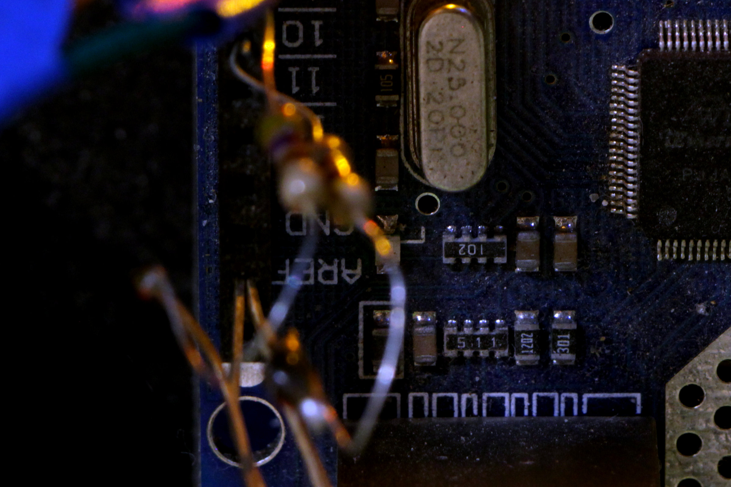

Takže som sa dočítal, že tieto Eth. Shieldy s odporom 49R9 pri RJ45 konektore sú OK.
A naozaj, tie čo majú u mňa 49R9 idú OK a ešte nikdy sa nezasekli.
https://www.arduino.cc/en/uploads/Main/ ... _Front.jpg
No ale problémové sú tieto, čo mám aj ja na LiFe baterkách. S odporom, 510 ohmov, označený ako 511.
Máte aj vy túto koreláciu, že s odporom 49r9 idú OK a s 511 sekajú ?

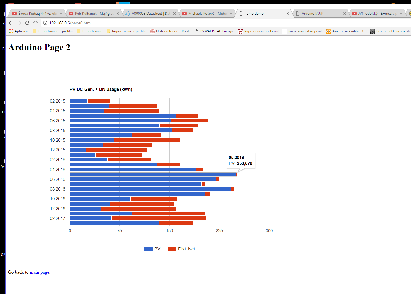

Dnes sa mi podarilo dosiahnuť z panelov 3 000 000 Wh.
Trvalo to 26 mesiacov.
Celkovo to na AC strane robí : 1078 + 133 + 715 = 1926 kWh.
Účinnosť FVE kde je 20 kWh Pb a 3 kWh LiFE vychádza na: 64,2 %.
Od zakúpenia meniča Victron je účinnosť FVE : 74,88 %.
Sebestačnosť od zakúpenia Victornu je : 73,56 %.

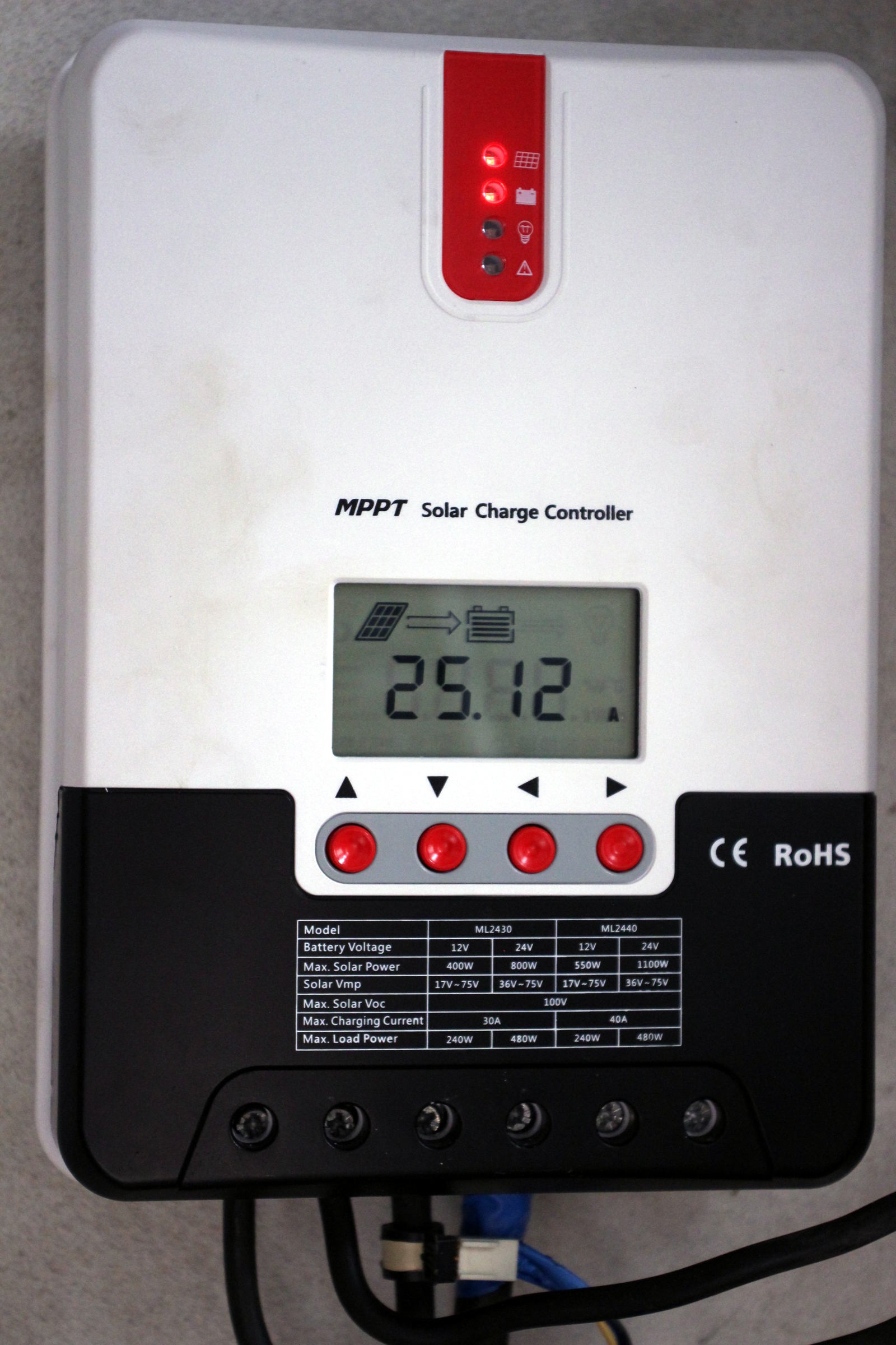

Okrem toho od včera pre kamoša testujem MPPT regl. SRNE ML2430 a som milo prekvapený,
že ako presne merá prúd a ako rýchlo si vie poradiť s niekoľkými "hrbmi" pri čiastočnom tienení.

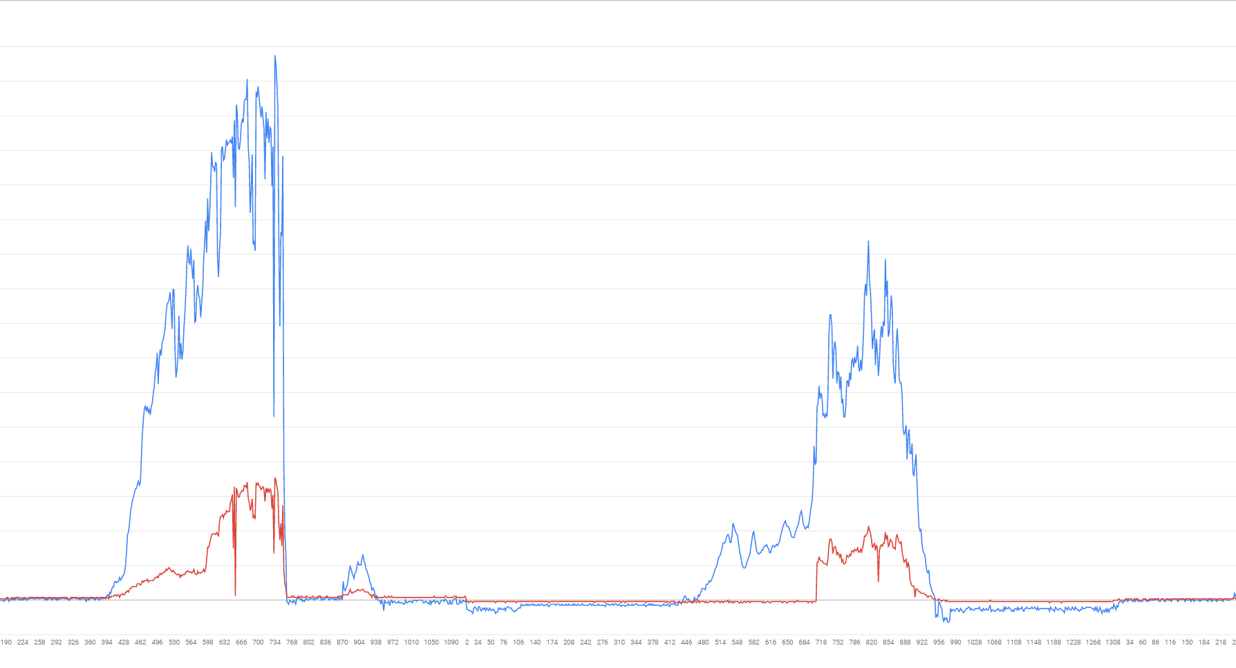

V utorok neďaleko od nás, cca. 90 m udrel do objektu chráneného hromozvodom blesk.
Majú zničenú časť elektroinštalácie, lebo to je ešte bez zvodičov prepatia.
Ja som nebol doma, ale pred odchodom som vypol všetky ističe a vytiahol všetky
prívody z trackerov, lebo to mám cez zásuvky 32 A / 400 V - 5 kolík.
Ostatné prívody z panelov ostali na zvodičoch prep. Citel.
Skontroloval som zvodiče, ale sú OK. Jedine čo sa stalo bolo to, že mi resetlo server,
ktorý bol napojený na Victron, ale nič nie je poškodené.
Na tom grafe vľavo dole vidíte ostrý zlom, keby boli panely odpojené.
Takže čím skor ešte musím poriešiť prepeťovky na DC stranu, ako aj
prep. na AC výstupy meničov, dúfam že to do mesiaca stihnem.

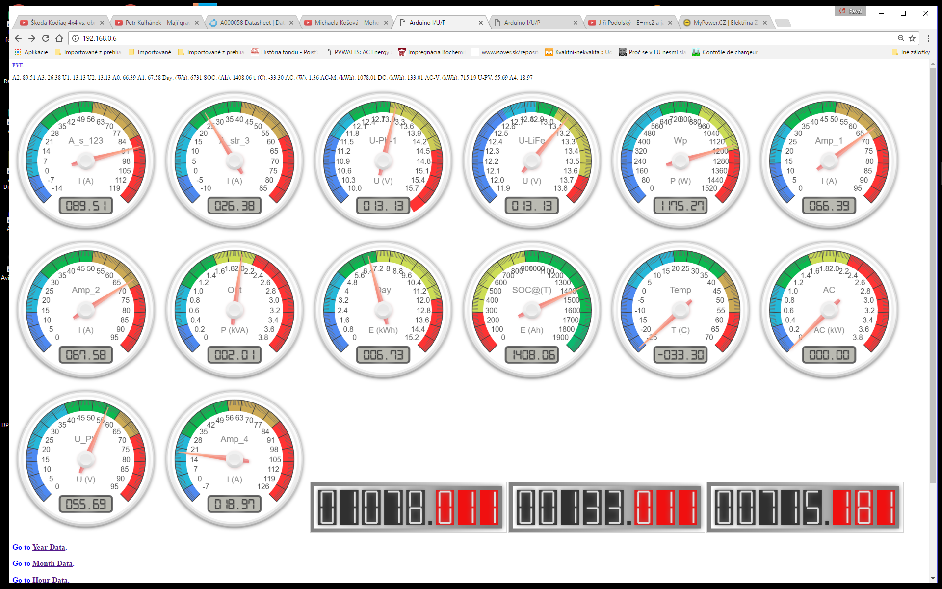

Urobil som dnes časozberné video, od 5:25 do 8:45, t.j. začiatok cca. pol hodiny pred východom
Slnka. Na budíkoch možete sledovať ako výkon a napatie PV korešponduje so zatienenením panelov.
Ďalšie 4 panely sa flákajú, lebo nie sú na trackeroch, ale pevne na azimut 220 a tak
na ne začína lepšie svietiť až okolo 10:00.
Škoda že som musel často meniť baterky, lebo bolo 0 *C, tak je to také rozhádzané.

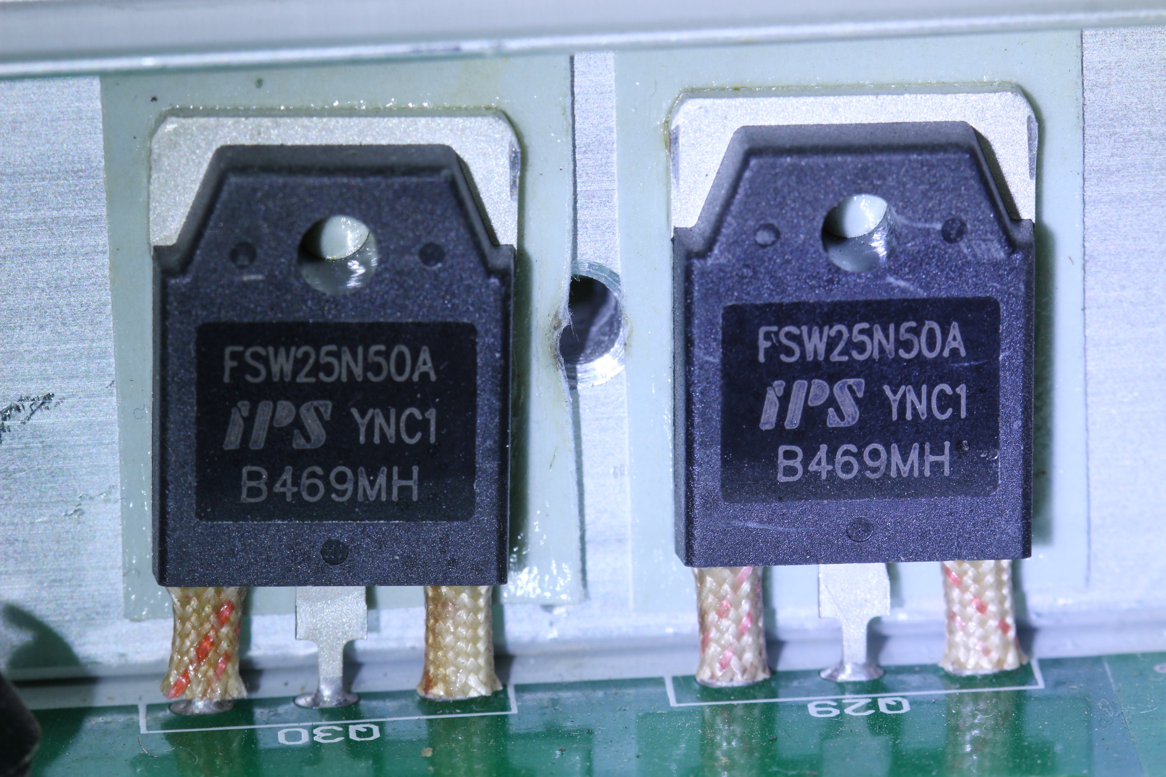

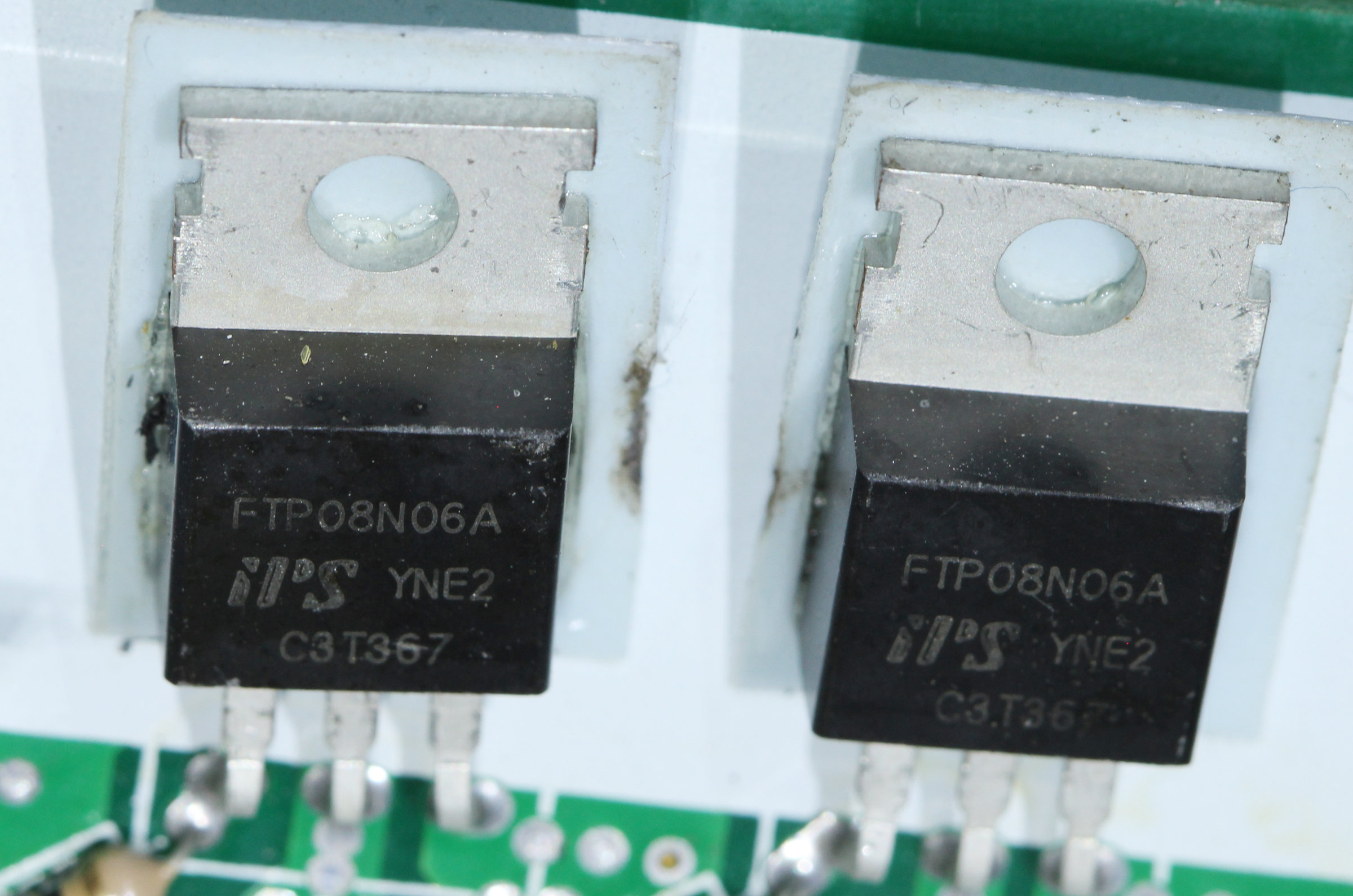

Chcel by som si opraviť menič, ktorý mi tu roky stojí, ale potrebujem riadiacu dosku,
vnútorný malý fan a niekoľko malých a veľkých FET-ov. Mohli by ste mi poradi´t, kde
nájsť za ne náhradu ?
- PavelR
- Příspěvky: 3555
- Reputace:265
http://www.tme.eu/cz/Document/67ad71e39 ... 50-DTE.pdf
http://www.tme.eu/cz/Document/b63d47786 ... 1405zs.pdf
napriklad. Akurat u toho nizkonapetovyho jsem nenasel nic co ma tak nizky Qg.

Vrchní číselný kod z tranzistoru dáte do vyhledávače a ukáže se Vám soubor pdf, kde
jsou katalogové údaje Vašeho tranzistoru. Všimnete si hlavních údajů, jako
jsou napětí, proud a Rdson
To je odpor v sepnutém stavu tranzistoru. Pak hledáte např. v katalogu TME
údaje, aby měly co nejvíce shodu. Přičemž napětí a proud mohou být stejné nebo
i trochu větší než jsou původní hodnoty a odpor v sepnutém stavu může být i trochu
menší, když není stejný.
Obrazně řečeno, někomu chytat ryby a předávat úlovek nemusí se setkat vždy s vděkem.
Ještě někdo nakonec ohrne nos a řekne ,že chycená ryba je moc šupinatá, nebo málo
lesklá atd. Věřím, že můj návod v obecné rovině oceníte i když jsem už dříve napsal, že
Vám radit nebudu. Problém Vašeho zařízení může být také i v tom, že je tam další závada, která
Vám nové tranzistory opět odpálí. Při takových opravách Vám může jít o život, pokud
nemáte dostatečné znalosti a můžete si způsobit úraz elektrickým napětím a proudem.
Pokud máte dostatečné znalosti a úraz elektrickým napětím, které je často životu
nebezpečné Vám nehrozí, máte šanci se vlastním studiem a vlastní prací sám hodně
naučit.

dulezitych hodnot je vice
- kyocera
- Příspěvky: 1495
- Reputace:405
Pavel IR : Já vím že je jich více, ale nové tranzistory umí více parametrů splnit snadněji
jako měly původní tranzistory, protože technologie výroby postoupila.
Když jste více parametrů nakousnul, tak zkuste sám těchto více parametrů trochu rozepsat a po lopatě
vysvětlit , atˇse lovit ryby naučí nejenom kiwi, ale každý kdo na toto téma náhodou narazí.
viewtopic.php?t=2309
- FRSO
- Příspěvky: 2473
- Reputace:163
Ten malý je N-Fet má parametry VDSS 60V, ID=110A, RDS(ON) 0,008Ohm, ten větší je taky N-Fett, VDSS 500V, ID=25A, RDS(ON) 0,18 Ohm, dle těchto údajů najdeš podobné, nebo stejné typy fettů třeba na TME, GME, SOS, EBAY, VDSS může být vyšší, ID taky, RDS stejné nebo menší.rottenkiwi píše:Chcel by som si opraviť menič, ktorý mi tu roky stojí, ale potrebujem riadiacu dosku,
K 18.06.2026 19800kWh
- PavelR
- Příspěvky: 3555
- Reputace:265
jeste bych daval pozor na total Qg - naboj hradla. Pokud je totiz vice tranzistoru paralelne na jednom buzeni tak to muze delat neplechu v extremnim pripade bum. Vlastni zkusenost.
kyocera: nejsem odbornik na fety jen jsem podotkl ze aspon ten naboj by mel odpovidat nebo byt mensi.
pokud se tim nekdo chce zabyvat tak at si pogugli millerovu kapacitu.
