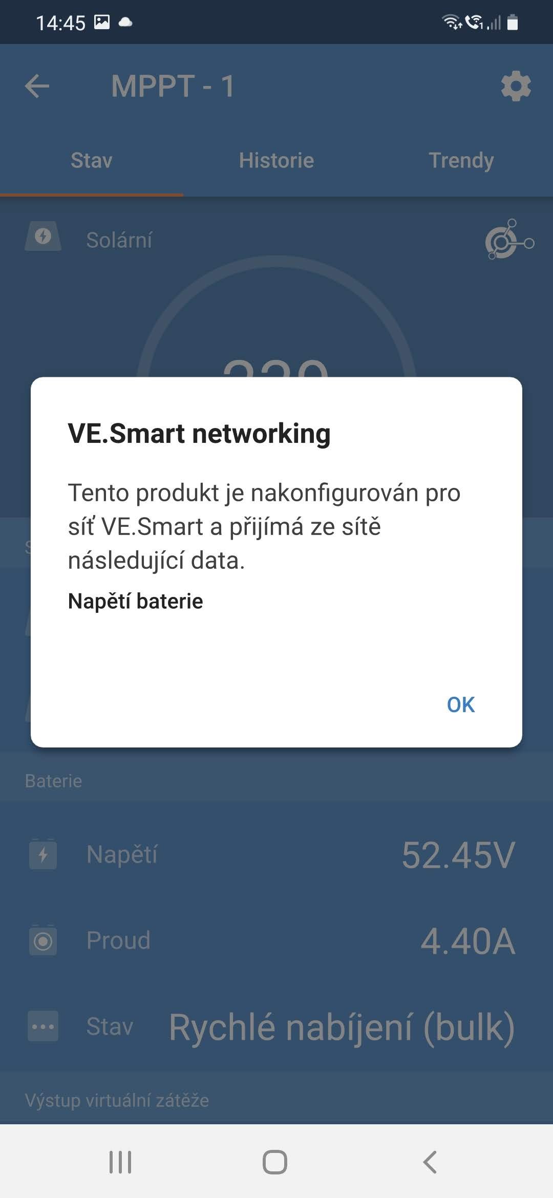

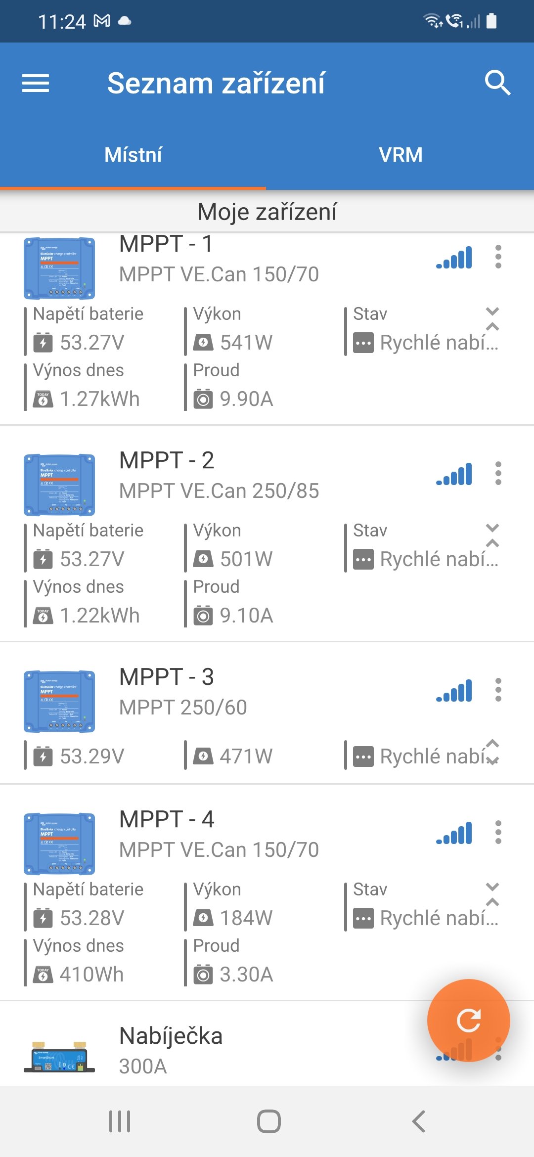

Jdu se podívat - ale nikdy jsem si nevšiml... Z něčeho jsou ale dva různé udaje vyčtené (pokud nejsou od Cerba dopočítané) ale do toho zas nepasuje těch 8A rozdíl u DVCCcipis píše: pát říj 17, 2025 8:18 amJirko, ale Multiplus ma take battery monitor.

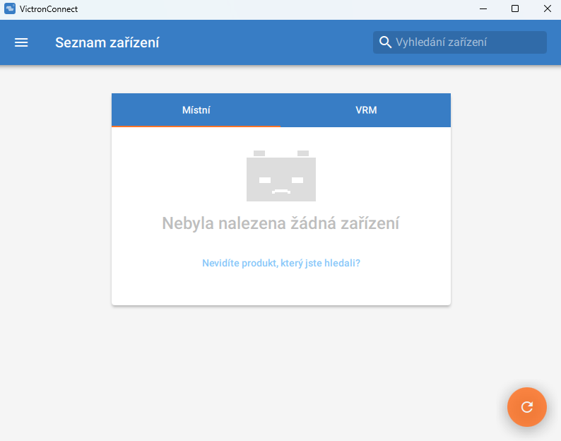

Vlez s mobilem k reglum, pripoj se Victron connect naprimo, a v detailech toho reglu je napsano, k cemu je pripojeny. Na dalku/pres VRM se to vubec neukaze, musis byt u toho. Ukaze to i silu signalu ostatnich propojenych veci.
Jdu se mrknout - ALE něco mě říká - že pokud mám ve stejné síti na PC Victron-conect a kliknu na to místní - tak to bude stejný, jako bych byl přímo u regulátoru... nebo ne ?
Odpověď už znám...

Re: Jirkova FVE
Všechno ostatní nastavíš na dálku, přes to VRM, dokonce i změnu funkce shuntu, co dříve nešlo, ale tu modrozubou síť musíš nastavit prostě v dosahu BT

Tak já Multiplusy v seznamu nemám, nebo myslíš až pak seznam zařízení ve VRM ? Nebo z displeje Cerba ?
Nad MPPT-1 je ještě Cerbo a Shunt 500A

Re: Jirkova FVE
Teď si vlez na ty jednotlivé regulátory, co ti ukazují, kam jsou tou BT sítí připojené.

Re: Jirkova FVE

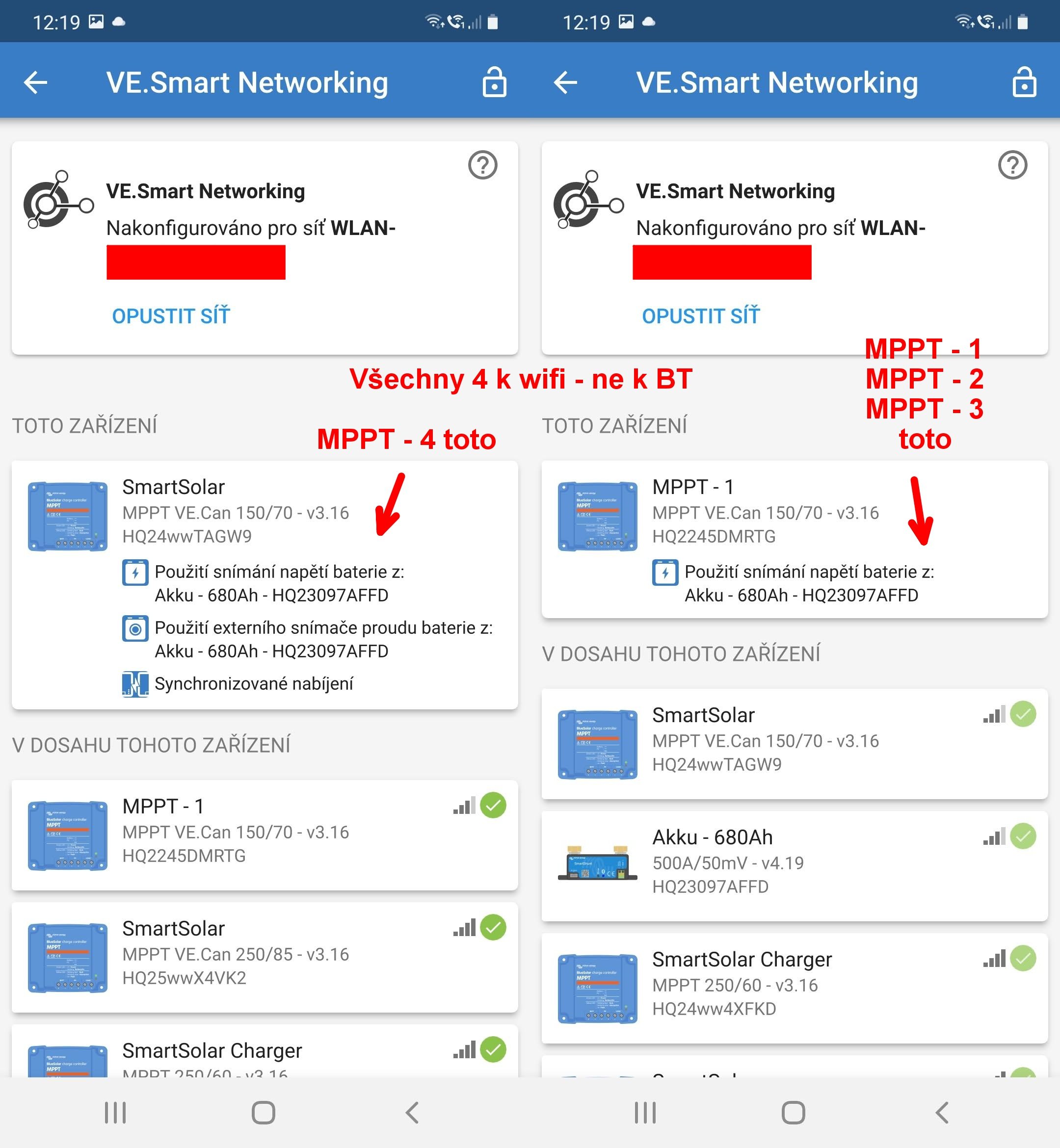

cipis píše: pát říj 17, 2025 11:30 amTeď si vlez na ty jednotlivé regulátory, co ti ukazují, kam jsou tou BT sítí připojené.
Tak jsem to našel \ hůrá

Re: Jirkova FVE
Jo, já mám BT, ale to asi bude jedno.
Podle všeho si jen to jedno bralo proud, takže asi ty tři ostatní valily na doraz, kdežto tento se vypnul.
Asi bych zkusil ty tři dát pryč a znovu připojit.

Re: Jirkova FVE
To budu muset asi odpojit komplet, i od baterky ?
Aby se restartoval, nebo bude stačit resetovat to připojení k síti a znova přes BT a Wifi připojit ?
Do dnes jsem byl přesvěddšený, že jsem připojil všechny úplně stejně.
Zajímavostí je asi to, že ten kus bez VE.CAN je ten 250/60 označený jako MPPT-3 (samozřejmě jsem ho koupil velmi levně
- to nešlo nevzít B-Zboží)

Re: Jirkova FVE
Snad ne, podle mne stačí kliknout odpojit a pak tam bude asi připojit a to by mohlo stačit?

Re: Jirkova FVE
jo melo by stacit zrusit tu bt smart network nebo jak tomu rikaj a zacit znova. Vydefinovat ji na tom, ktere chces mit prvni a na dalsich jen zadat stejny nazev a pripojit se

Re: Jirkova FVE
Rozumím tomu správně, že jsou všechny MPPT i Smartshunt připojeny do Cerba kabelem + ještě bezdrátově přes Smart network?JirkaE píše: pát říj 17, 2025 6:23 amTři jsou propojené spolu ve.bus a do cerba, čtvrtý je jiný přes ve.direct do cerba.
Zkus zrušit Smart network, jak radí Glottis a nechat jen dráty. Všechno restartovat a zkusit, jak se to bude chovat.

Re: Jirkova FVE
Vůbec to nejde změnit - 10x totéž a původní je zpět.
Odpojím se od sítě / opustím síť. Pak je volba připojit k existující síti, nebo vytvořit novou.
Pokud se připojím k existující, pak ji vyberu a pak...

Re: Jirkova FVE
Ano, přesně tak - kabelem i bezdrátově - výpadek jednoho nic nezmění, vše jede dál... A měří a zapisuje a zobrazuje.pibi píše: pát říj 17, 2025 2:45 pmRozumím tomu správně, že jsou všechny MPPT i Smartshunt připojeny do Cerba kabelem + ještě bezdrátově přes Smart network?JirkaE píše: pát říj 17, 2025 6:23 amTři jsou propojené spolu ve.bus a do cerba, čtvrtý je jiný přes ve.direct do cerba.
Ahaa.. Ještě mezitím restart - ok, vyzkouším hned...
Edit: před restartem odpojím jen MPPT -1 / 2 / 3 a ten MPPT - 4 který vypadá jediný správně - nechám připojený v síti dál.

Re: Jirkova FVE
Nic se nezměnilo. Vše se zas vrátilo zpět jak bylo. Nejsem si taky jistý, jestli vše nezůstalo propojené dál přes BT + kabel...
Když jsem je přidával, tak nejdřív jsem připojil baterku.
Pak jsem připojil přes BT - přes mobil a zadal heslo.
Pak jsem to připojil k existující síti s Cerbem na wifi.
A teprve když jsem to propojil kabelem, tak se mě to zobrazilo na Dashboard s 0W výkonem.
Pak jsem to přejmenoval na MPPT-X a nastavil jako ostatní a připojil FV panely.
Takhle jsem dělal postupně všechny 4 s časovými odstupy.
MPPT-4 - byl poslední přesto se zdá jediný dělá to co má - ale bylo to B-ZBOŽÍ možná v něm zůstalo něco uložené (pokud byl i připojený někde a nešlo pouze o rozbalené zboží - to já nevím... )

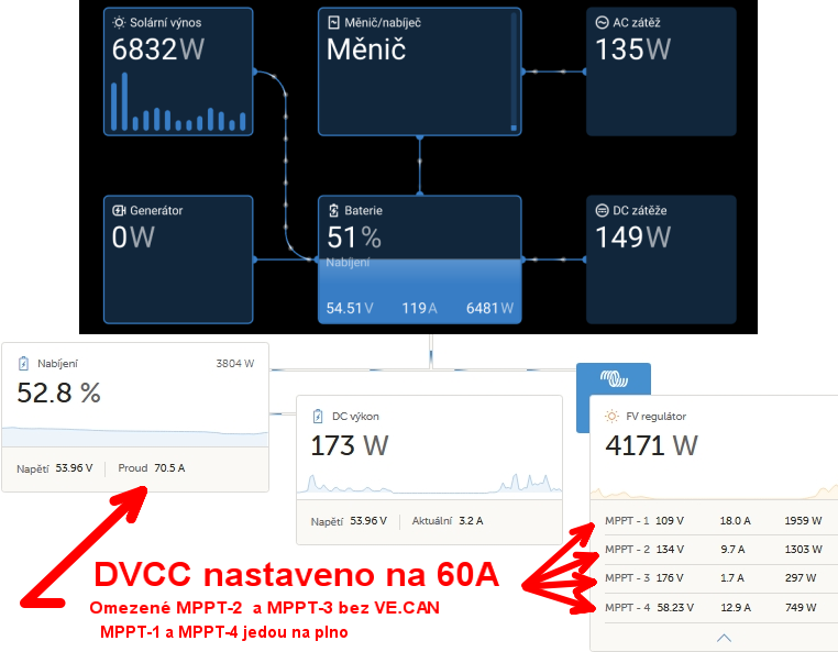

Dnes zas konečně vykouklo slunce, tak jsem to znova vyzkoušel.
Ve chvíli kdy šlo do baterky kolem 120A jsem omezil na DVCC na 60A nabíjení. A opět rozdíl.
Sledoval jsem všechny 4 MPPT a omezilo to dva - MPPT 2 a MPPT 3.
Ty dva stejný MPPT 150/70 jeli dál bez omezení.
Co se týká přechodu do Abs a Flot jsou to ale jiné dvojice - MPPT 1 a MPPT 2 společně a pak MPPT 3 a MPPT 4 společně a to v obou směrech při nabíjení, tak i v opačném směru, když zapnu zatěž tak zpět do Bulk.
Když jsem omezil DVCC proud na 52A - tak šlo do baterky 60A
Když jsem dnes nastavil v DVCC proud na 60A tak šlo do baterky 70,5A = funguje to, jen ale s nějakým šotkem navíc...

Tak až bude zase svítit, tak MPPT 1 a 4 otestuj samostatně, abys zjistil, který ti to pouští více. MPPT 2 a 3 nemusíš, když omezují dobře.
