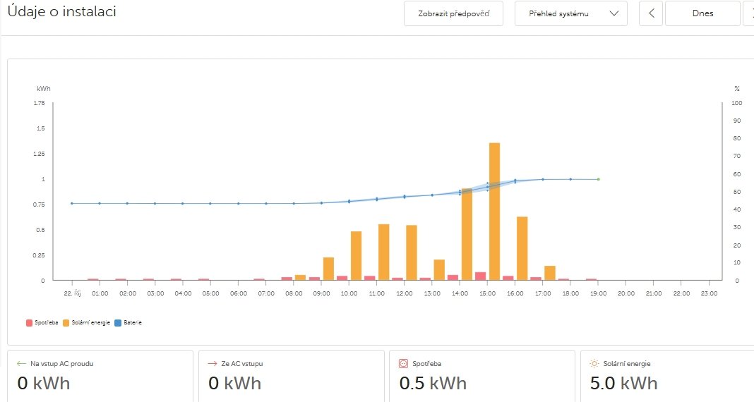

Dnes zas konečně vykouklo slunce, tak jsem to znova vyzkoušel.
Ve chvíli kdy šlo do baterky kolem 120A jsem omezil na DVCC na 60A nabíjení. A opět rozdíl.
Sledoval jsem všechny 4 MPPT a omezilo to dva - MPPT 2 a MPPT 3.
Ty dva stejný MPPT 150/70 jeli dál bez omezení.
Co se týká přechodu do Abs a Flot jsou to ale jiné dvojice - MPPT 1 a MPPT 2 společně a pak MPPT 3 a MPPT 4 společně a to v obou směrech při nabíjení, tak i v opačném směru, když zapnu zatěž tak zpět do Bulk.
Když jsem omezil DVCC proud na 52A - tak šlo do baterky 60A
Když jsem dnes nastavil v DVCC proud na 60A tak šlo do baterky 70,5A = funguje to, jen ale s nějakým šotkem navíc...

Tak až bude zase svítit, tak MPPT 1 a 4 otestuj samostatně, abys zjistil, který ti to pouští více. MPPT 2 a 3 nemusíš, když omezují dobře.
