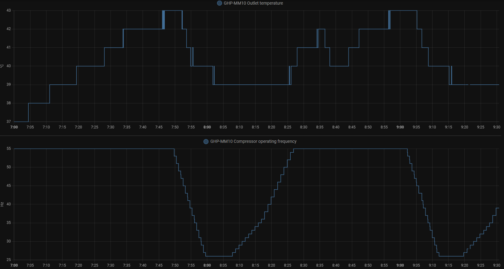

ještě nemám dodělávám čidla ale ta regulace se chová fakt dementně mám nastaveno na teplotu výstupu a 1° diferenci, nastaveno 40° a noční režim. Kompresor začne ubírat až když teplota výstupu dosáhne 42°a ubere na minimum kdy teplota výstupu spadne k teplotě vstupu 38° a pak zas ho vyžene na 55Hz a takhle se opakuje. Viz. průběh výstupní teploty a výkonu.a1bert píše: úte říj 01, 2024 9:23 ammas zaznam teplot (vstup/vystup/taktovacka) ? to ze jen ubira a pridava je porad lepsi nez aby to cyklovalo...Pajavk píše: pon zář 30, 2024 3:15 pmtak to mě nenapadlodíky, a ta druhá šipka co je to za funkci ?
dost s tím řízením teda bojuju, nastaveno 40°taktovačka 200l potom okruh do radiátorů. Regulace se chová úplně dementně, vyhulí výkon na max, přejede nastavenou teplotu a dost stupňů pak ubere na minimum, vychladne okruh a takhle se to opakuje. Nastaveno na teplotu výstupu. Zkusil sem teda nastavit deltu na 1°a dát noční režim tak uvidíme

běží někomu trvale to tepelko třeba ve čtvrtině nebo polovině výkonu ? já z toho zatím nedostal na trvalej běh nic mezi nejmíň a naplno. Trošku mě ta regulace začíná děsit.

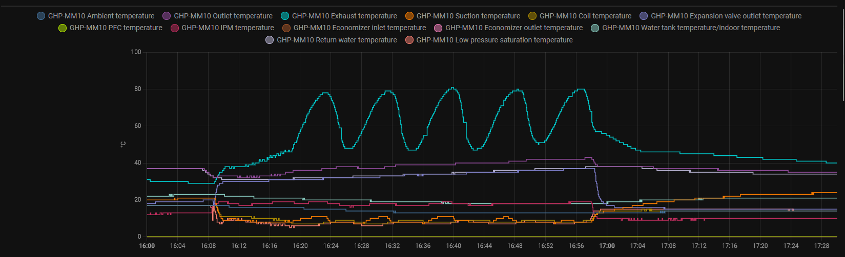

Zkousel jsi regulovat podle zpatecky?
Pajavk píše: úte říj 01, 2024 5:50 pmběží někomu trvale to tepelko třeba ve čtvrtině nebo polovině výkonu ? já z toho zatím nedostal na trvalej běh nic mezi nejmíň a naplno. Trošku mě ta regulace začíná děsit.

ukaz nam jeste otacky ventilatoru (dc fan speed-1) a prutok topne vody (dc pump output,feedback flow)Pajavk píše: úte říj 01, 2024 5:50 pmběží někomu trvale to tepelko třeba ve čtvrtině nebo polovině výkonu ? já z toho zatím nedostal na trvalej běh nic mezi nejmíň a naplno. Trošku mě ta regulace začíná děsit.
jestli se dobre divam tak ti dole v grafu osciluje oranzova "suction temp", to je vstup do kompresoru uz za vyparnikem tzn po absorbovani tepla z okoli, nemuze se ti kolem jednotky delat nejaka vzduchova kapsa? (i okolni teplota behem topneho cyklu mirne klesla a na konci zase vzrostla , jako by to "vyzralo" dostupne teplo - ale to muze byt nahoda, treba zrovna zaslo slunko )
kdyz to jede naplno tak se to tak nevlni ?
