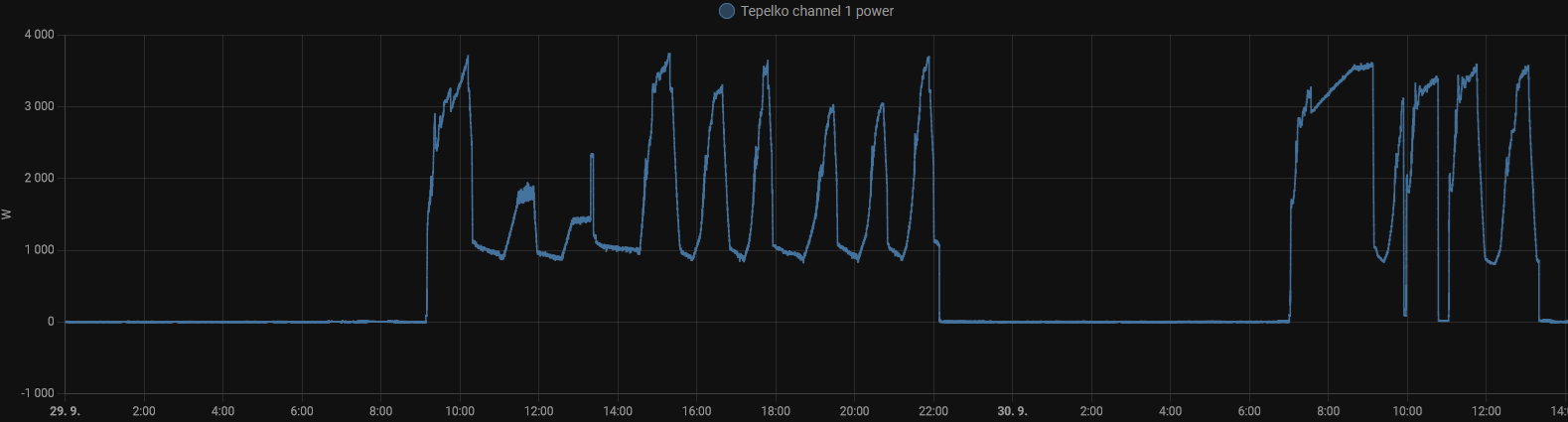

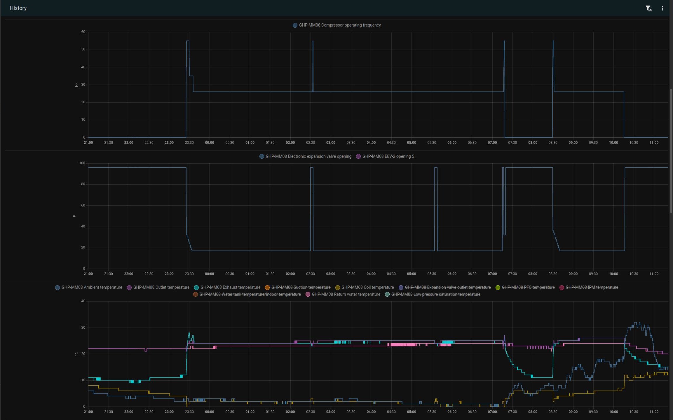

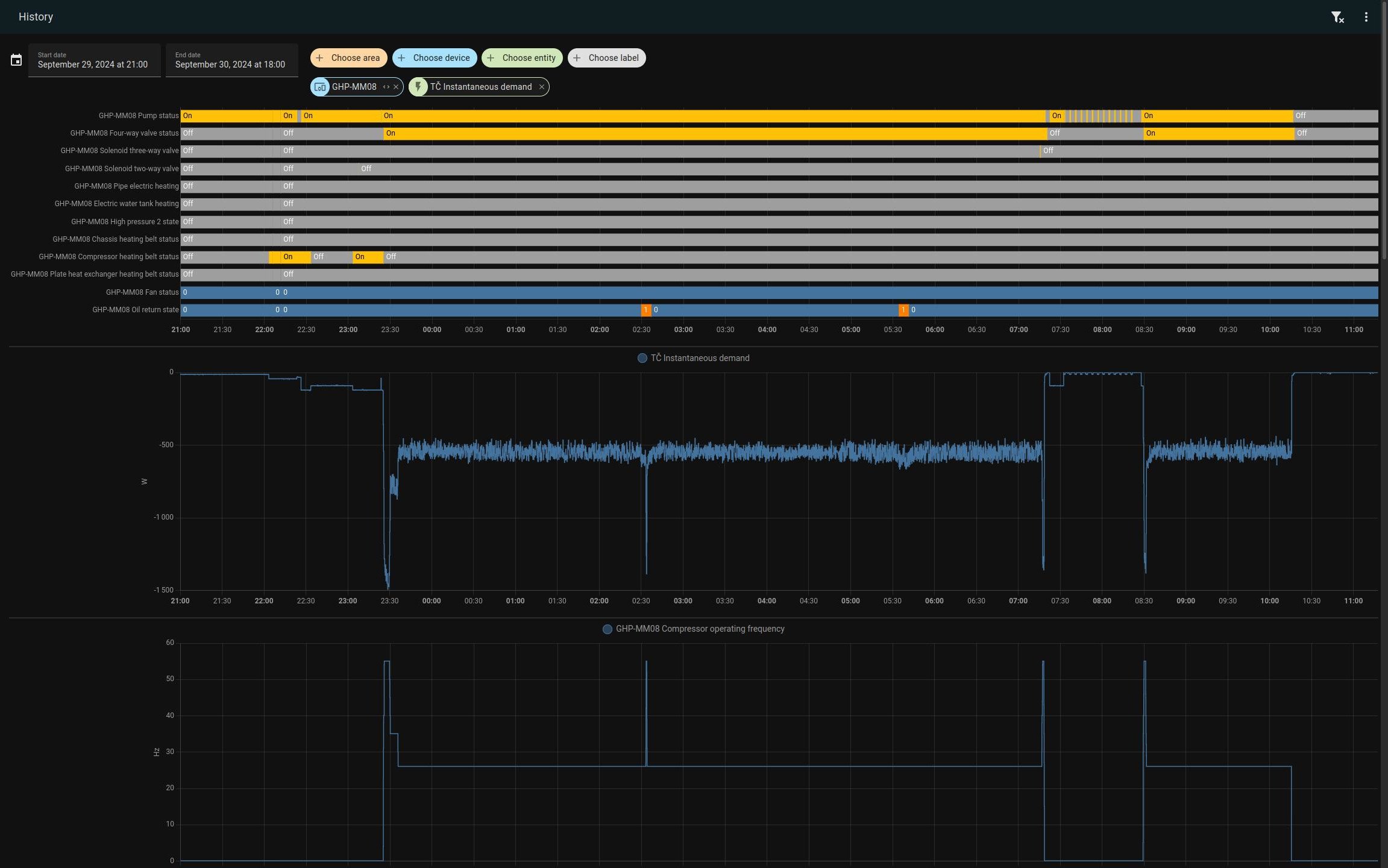

no ja to zatim testuju, dnes v noci jsem poprve topil, mam to pripojene naprimo na podlahovku (cca 140l otopne vody) +250l bojler:ElektroEzs píše: ned zář 29, 2024 5:24 pmJedine zkusim nastavit 15min OFF 2MIN ON co jde nastavit v tepelku aby obehovka nebezela porad. Tovarne je nastaveno ze bezi porad.
Jedes na teplotu zpatecky nebo vystupu?
ted mam nastaveno:
- 25C topeni,
- 44C TUV
- rizeni podle vystupu (parametr 88 = 1),
- 1C deltaT pro vystup (je to podle vseho parametr 89 parametr 2 mi to (asi) ignorovalo)*

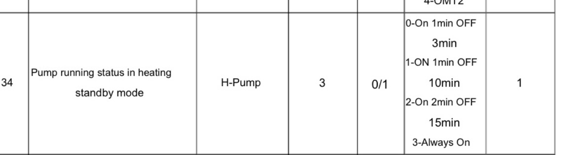

- idle cirkulace 1/10min (34=1)
- co nejnizsi minimalni rychlost cerpadla (62=50% pwm)
- permanentni nocni rezim = omezeni kompresoru na 55Hz **
z elektrokotle mam totiz vyzkouseno, ze u naseho domu je nejlepsi nic neregulovat (protoze vysoka akumulace = velka setrvacnost, VPC cihly + anhydrit podlaha); nastavit 25C a az prijdou nejake velke mrazy tak jen rucne zvednout teplotu na 26,27,28, takze bych to same chovani rad vyloudil i z toho grundigu
jelo to celou noc v kuse bez cyklovani na minimalnim prikonu <600W (min jak 500w jsem z toho zatim nedostal), 2x probehlo "vraceni oleje" takze zatim to dela to co chci (v grafu je videt ze to asi reguluje docela dobre, exhaust temp - vstup do vodniho vymeniku kopiruje nastavenou teplotu 25C a coil temp - vstup do vyparniku zase teplotu okoli 1-2C)
*vcera jsem totiz zapl topeni + TUV, vratka mela 20C takze to zacalo topit, pak se to preplo na TUV natopilo bojler a uz to netopilo dal (vratka klesla na 23C) tak jsem s tim laboroval parametr 2 to ignorovalo a pak jsem zkusil ten 89 a hned se to rozjelo
** 55Hz protoze (asi) narazim na limit vymeniku v bojleru, ktery nestaci - pokud neni hodne studena voda - odvadet dost tepla + to nepotrebuju honit moc blizko tech 18A co mi tam jednou spickove teklo + nemusi to byt zbytecne slyset

Me to ceka dnes prvni topeni. Taky pojedu rovnou do podlahy(obsah vody taky kolem 140L) a TUV 200L i kdyz mam moznost to prepnout i na akumulaci.
Parametr 2 je hystereze teploty zapnuti TUV.
Neni deltaT 1C malo?Ja mam ted nastaveno 3 ale to si myslim ze prave bude cyklovat.
Taky jsem prepnul na regulaci podle vystupu. Protoze zpatecka jde dat nejmin 25 a pri deltaT 3 byl vystup 28.
Stiha to na nocni rezim ohrat i TUV?

Kolegovy a1bert se to chovalo pres noc v pohode, bude to chtit vychytat to deltaT a jestli ridit podle vystupu nebo zpatecky. V okoli mam 3 LG Therma a vsichni maji nastavene rizeni podle zpatecky uz od montaze.
