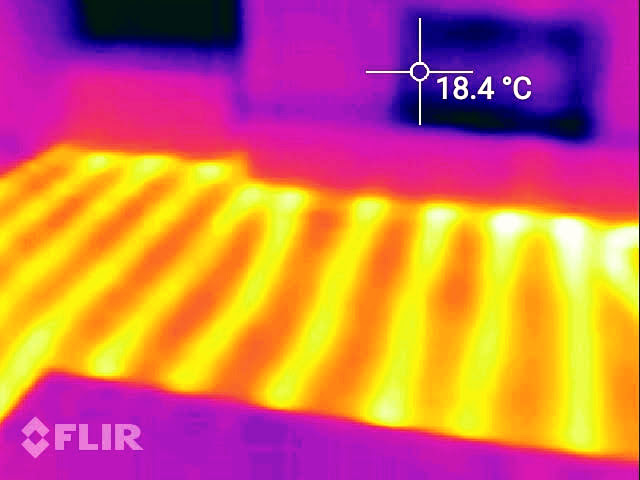

FLIR kameru mám
Takže vrtat můžu bez obav...
Podlahovka:
Podlahovka:

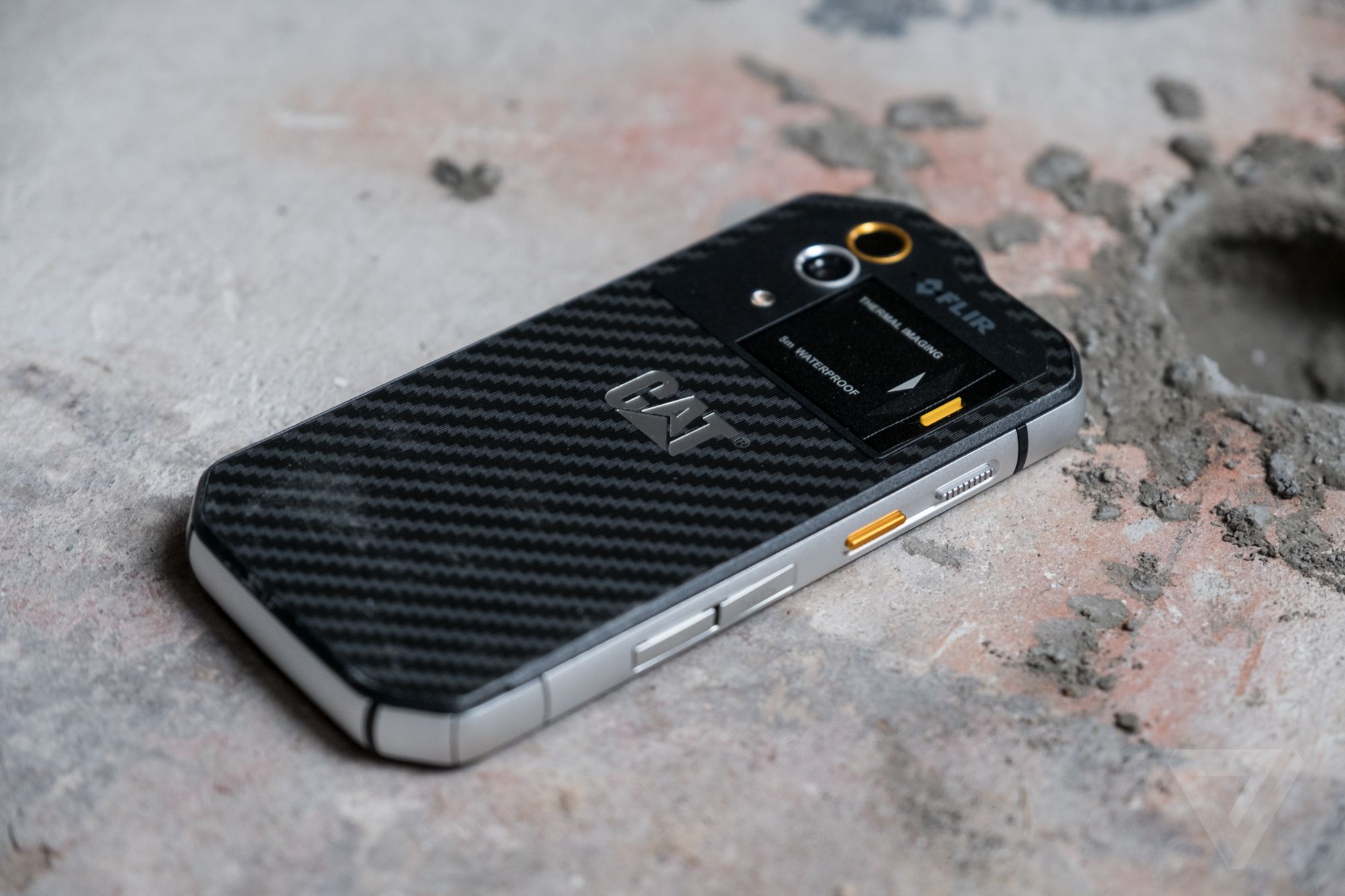

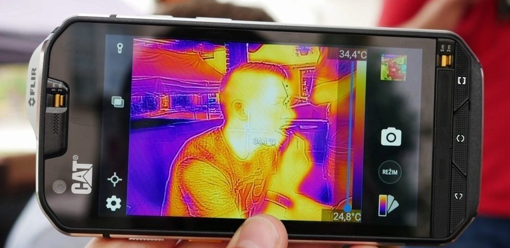

Ahoj Dumi,
termokameru mám jen malou, v mobilu CAT S60. Rozlišení microbolometru je zde hodně hrubé, tuším že jen 80x60 pixelů?
Na kontrolu přehřívání svorek v rozvaděčích nebo zobrazení mrtvých článků na FV panelech to ale úplně stačí. Byl to asi nejlevnější způsob, jak si takovou hračku pořídit - stál tenkrát jen 13 tisíc. Skutečná, velká FLIR kamera s rozlišením 640x480 by stála statisíce korun. Navíc, tahle ji můžu nosit pořád u sebe.
Koukal jsem tenkrát i na nějaké add-on USB termokamery, připojitelné k jakémukoliv mobilu. Ty měly mnohem větší rozlišení, ale zase to člověk nemůže tahat furt sebou. Takže jsem radši sáhnul po tomhle horším, ale uceleném balení. Nedávno jsem koukal, že už je nástupce S61, kterej má kromě kamery v sobě i laserovej dálkoměr?
Fajn je, že ten CAT je vodotěsný a odolný, takže když mi vypadne z kapsy, tak se sice škrábne, ale pořád funguje. Když už je hodně zapatlaný a špinavý, tak ho normálka umyju jarem ve dřezu. Úplně stejně, jako by to byl talíř nebo hrnek.
Fajn je, že všechny termosnímky se hned synchronizují do Google účtu, stejně jako na normálním mobilu fotky. Takže když něco nafotím, jen se přihlásím na PC a otevřu si to. Není tak potřeba žádný datový kabel, ani přendávání SD karet. Používám v tom i DualSIM, chodí včetně dat na obou SIMkách. Chodí i LTE.
Mínusy:
- Displej nemá tak nádherné barvy jako Samsung.
- CPU i foťák jsou nic moc.
- Hodně mne s ním zlobila BT HF sada v autě, ale nakonec jsem zjistil, kde byl problém, takže už OK.
- EU verze nemá bezdrátové nabíjení.
- Člověk si musí zvyknout, že víc váží.
- Když ho položím v hospodě na stůl, tak si sním hned chce každej hrát a otvírat všechny krytky konektorů.
Určitě to není nejlepší přístroj na světě, ale pro takovýho kutila-nešiku jako jsem já, je to dobrý.

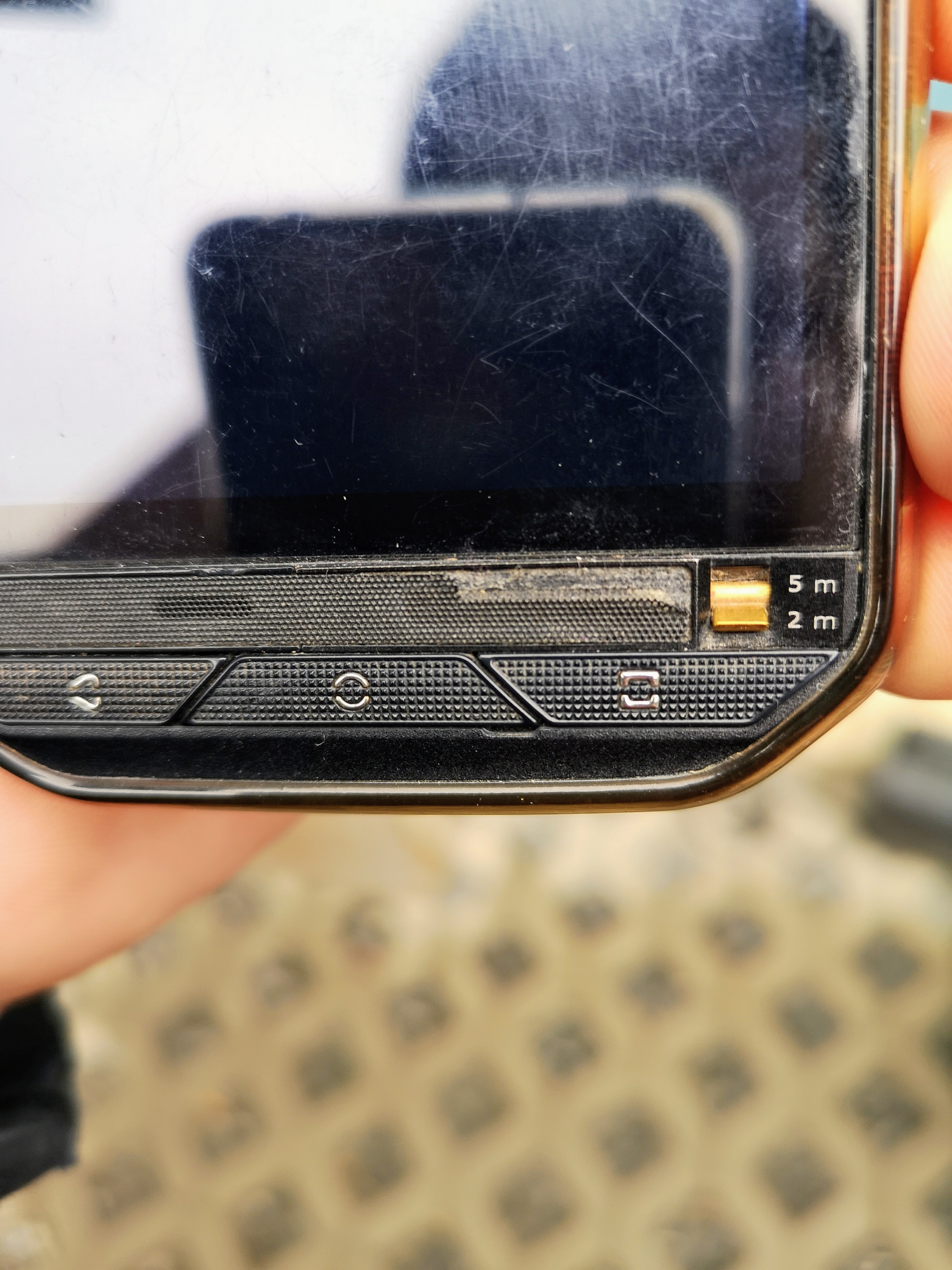

Můj kus už prošel i 2x reklamací. Vždy formou swapu (výměnou za nový kus) protože sem kladl důraz na tu vodotěsnost. Sice už mám teď ten Huawei ale do reklamace ho pošlu znovu. Proč nemít zase nový v šuplíku když je ještě v záruce.. Má totiž další vadu. Ačkoliv je odolný, mřížka nad spodníma tlačítkama se začala třepit až se potrhala. Bohužel sehnat se nedá. A i když se dá koupit nový housing za pár dolarů, je bez té mřížky. Takže jediná šance jak tuto vadu napravit je právě autorizovaný servis

Ano, foťák je tragickej (viz moje fotky FVE z tohoto vlákna).
Mřížka je prý známá vada, ale u mne se naštěstí neprojevila.
Na vodotěsnost jsem měl také zatím štěstí, doufám že si to nerozmyslí, jelikož ho meju každý týden. Tobě pod vodou jednou úplně umřel?

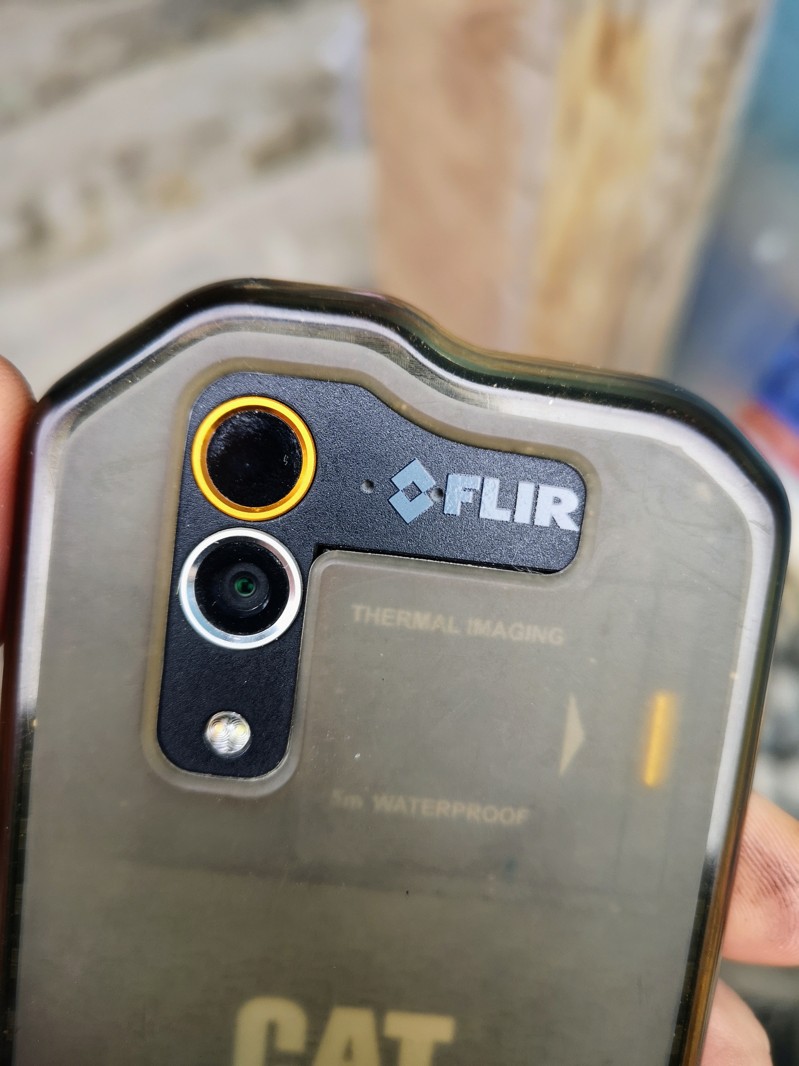

Ne pod vodou vždy v pohodě. Ale v zadní části vedle termokamery jsou dvě dírky. Tam je umístěn druhý mikrofon. Snímá mimo jiné i zvuk v případě natáčení videa. Ale je také používán pro DSP filtr když telefonuješ. Pokud to zde odejde, protistrana té skoro neslyší nebo hodně blbě protože dsp filtruje i tvůj hlas.youda píše:Ano, foťák je tragickej (viz moje fotky FVE z tohoto vlákna).

S60 od CATa, ten má přímo certifikaci pod vodu. Proto jsem ho tenkrát kupoval. Běžně jsem se s ním potápěl v bazénu a natáčel zážitky pod vodou. S tím nikdy problém nebyl. Taky bylo fajn naložit se do vany a brouzdat po mypower
bez obav že utopím telefon. Když zjistil že je ve vodě to zjistil právě nabráním skrze tu mřížku tak se přepnul do podvodního režimu. Tzn vypnul dotykovou vrstvu a pak upozornil že po návratu mimo vodu bys měl spustit vysoušecí režim reproduktorů aby se z něj dostala případná voda.
Teď už ho používám jen občas, když chci na něco kouknout termokamerou. Dobře odhalí například špatně dotažené šrouby na baterii kdy vzniká přechodové teplo

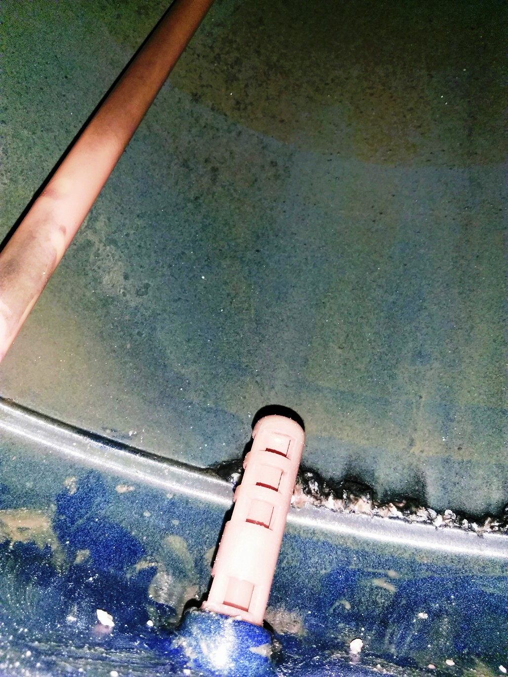

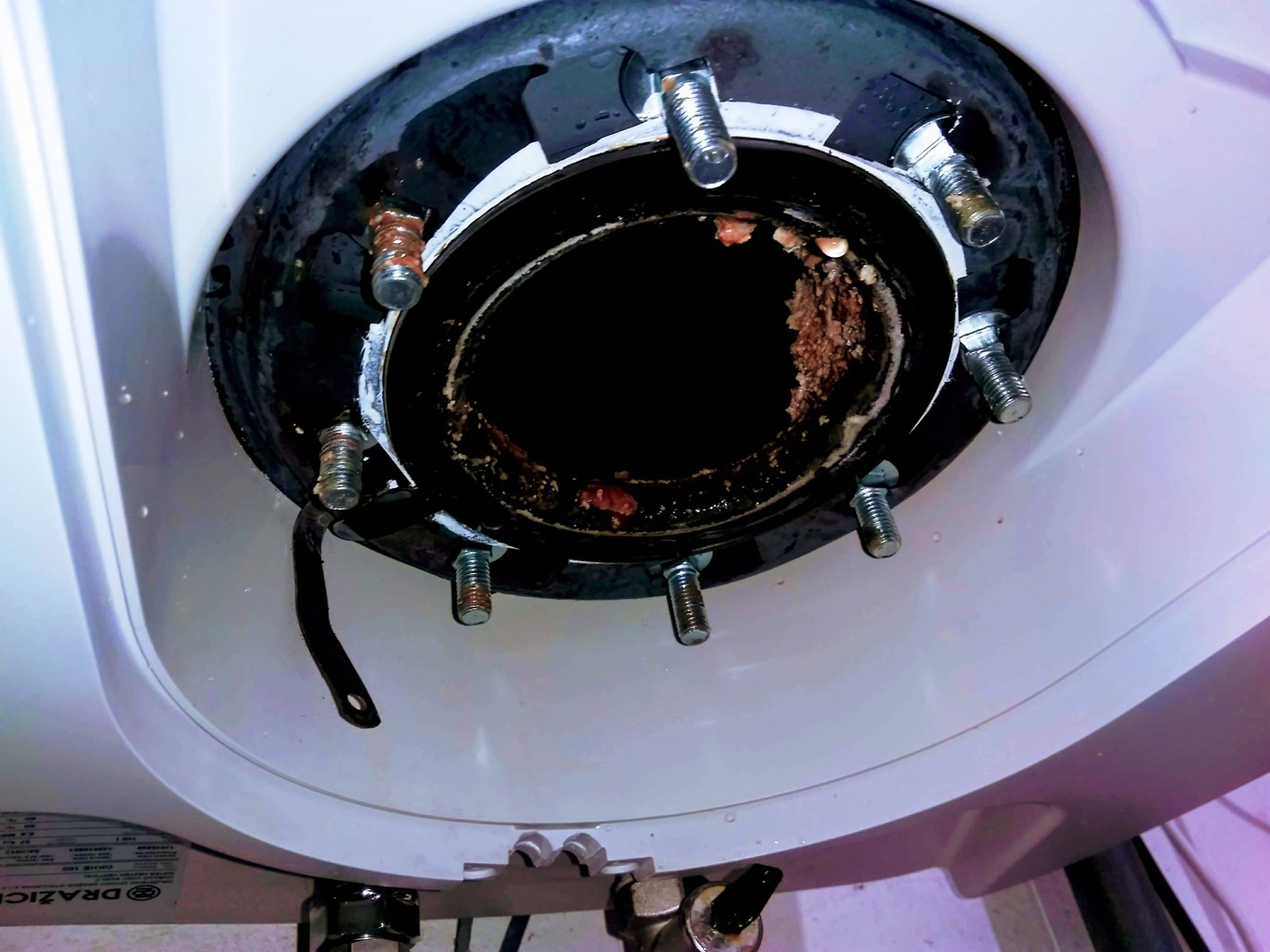

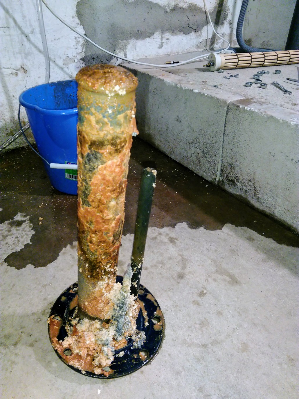

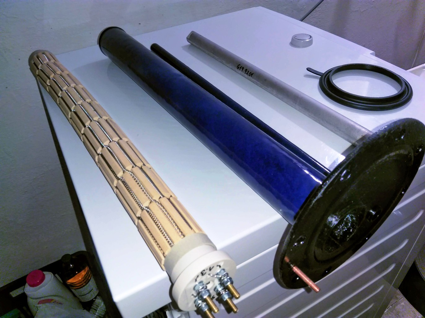

Vážení kolegové akademici, přátelé topenáři,
inspirován mnoha příspěvky zručnějších kolegů, rozhodl jsem se, že na mém laboratorním bojleru typ Dražice OKHE160 provedu následující úpravu:
- Vyberu vodní kámen, který se tam usazuje již 7 let.
- Osadím do něj dvojité topné těleso, tak aby se bojler primárně natápěl z FVE, ale pokud bude pár dní tma, tak aby se automaticky trochu nahřál z DS.
Objednal jsem tedy potřebný materiál:
- topné těleso 3f 400V 4kW, 9 keramických článků
- nové víko příruby, kompatibilní s větším topným tělesem
- těsnění příruby
- magneziová anoda M8
- druhý kapilární termostat
- knoflík termostatu Veškerou horkou vodu z bojleru jsem napustil do vany, abych ho nejprve trochu ochladil tím, že se naplní novou, studenou vodou. Poté jsem bojler odpojil od trubek a úplně vypustil. Po odmontování příruby se vysypalo asi 5 kilo vodního kamene, rzi a obecného bordela. Nedovedu si představit, že někdo tuto operaci provádí v koupelně
Ještě že já mám bojler v podzemním bunkru.
Hromádka usazenin zůstala také na víku příruby. Původní magneziová anoda byla již zcela sežraná a zůstal jen šroub s pahýlem, viz foto: Poté, co jsem zevnitř bojleru vytahal většinu nepořádku, jsem musel konstatovat, že Dražice to asi mají opravdu vymyšlené dobře, neboť kromě několika míst na svárech se nikde vodní kámen nedrží:
