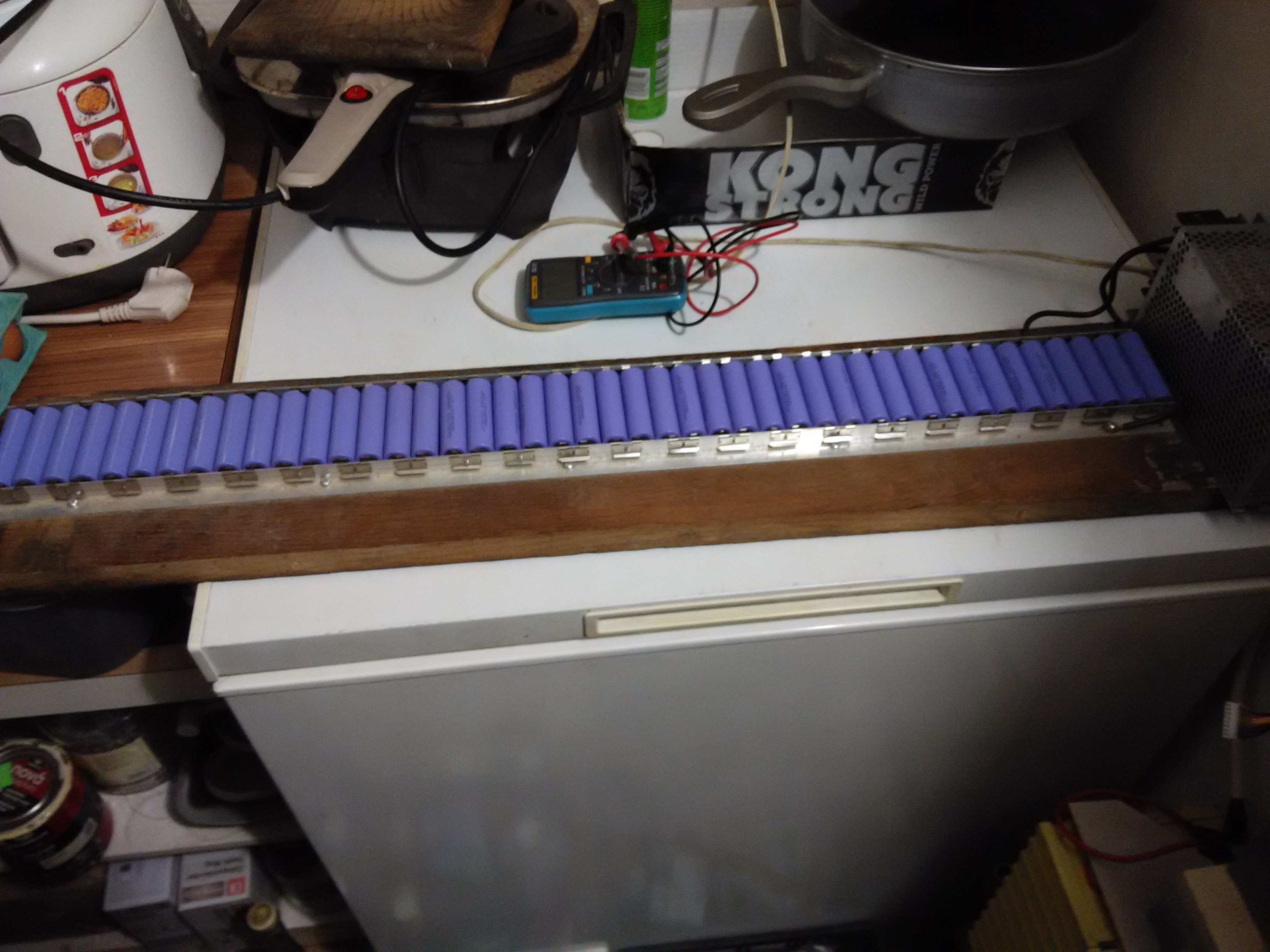

Jak se u nás doma pozná že je zima?
Jednoduše, zvýšeným výskytem LiIon článků v domácnosti.
Tak to máš pekné ! Ja mám naraz len 18 kúskov.
- volente
- Příspěvky: 2443
- Reputace:429
- Bydliště: Brno - venkov
Je to kvůli zdroji, ten dává 30A, Takhle to vyšlo pod 700mA na článek a o to šlo.
