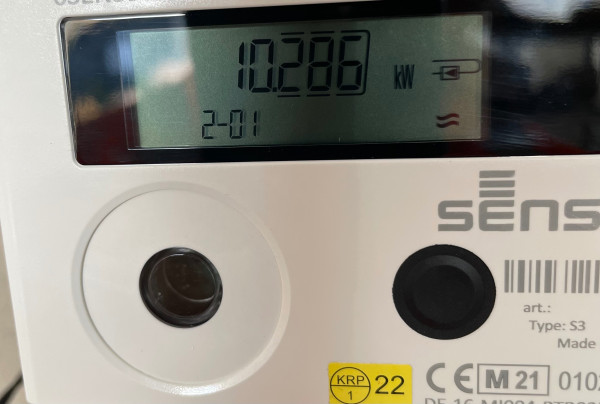

Venkovni teplota 9stupnu. Vykon dodavany do TUV 10,286kW odber ze site 3,46kw. Ohrev TUV na 50stupnu

Ohřev TUV pomocí TČ dává smysl právě jenom do těch 45°C. Pak je COP tak malý, že je efektivnější přímý ohřev. Mě ohřev 300L z cca 25°C na 45°C pomocí TČ stojí necelé 2kW. Výš jsem to nikdy nezkoušel, protože i tak má kompresor kolem 80°C. Navíc ohřev přes TČ trvá tak 2hod. Radši ohřeju polovinu bojleru na 70°C za 4kWh během hodiny spirálou.

S tym cop to nie je tak tragicke. Ohrievam cinskou klimou na 55, v zime na 45-48. COP od 3.3 po 2.3. Az pri fest mrazoch pod -10 to pustam len do 43, tam uz je COP v zavere ohrevu 1.7. A zdoraznujem ze hovorim o cop v zavere ohrevu, pretoze na zaciatku ma voda kludne 25st a cop je vtedy uplne iny.
