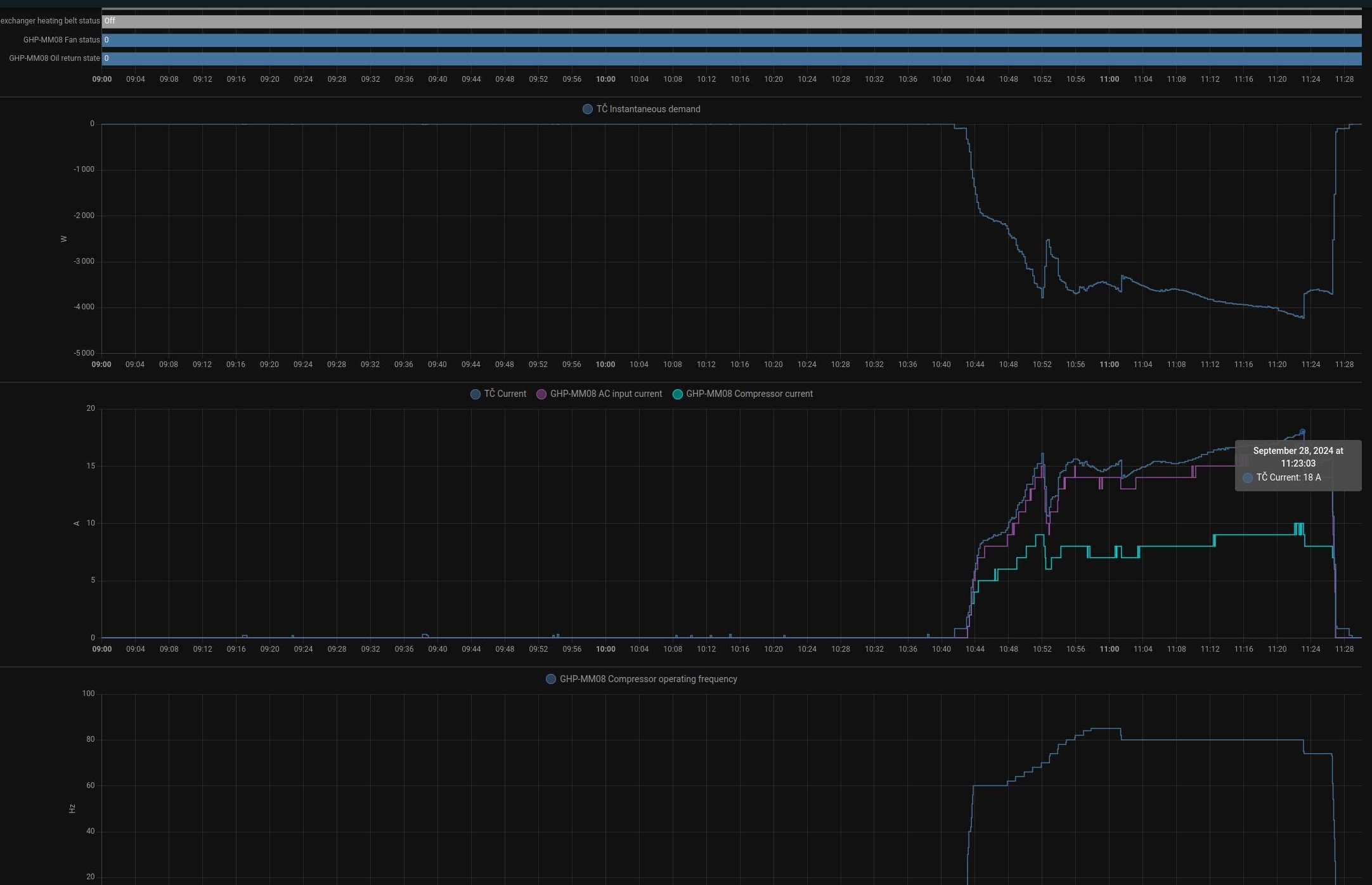

nechval dne pred vecerem:18A
(ohrev TUV 250l z 22 na 42)
jen by me zajimalo co dela tech 7A rozdilu mezi kompressorem (10A) a celkem (17A) v tom co reportuje modbus

To moc dlouho netrvalo a vyzkousel jsi to:-) Proto tam radeji dam 20A jistic
Podle me to je jen nejaky blby prepocet a nebo je to ciste proud konpresoru na U,V,W.

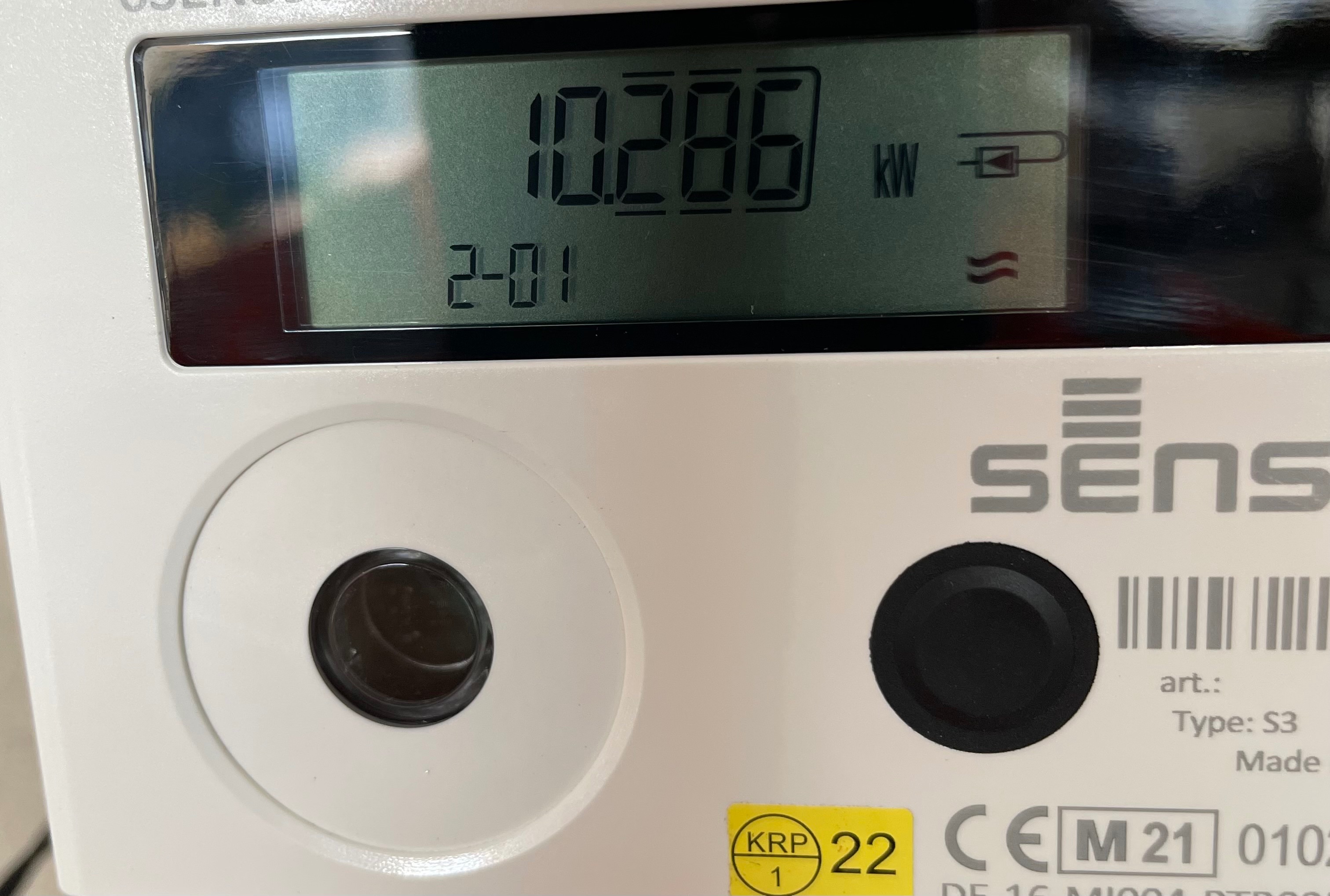

Venkovni teplota 9stupnu. Vykon dodavany do TUV 10,286kW odber ze site 3,46kw. Ohrev TUV na 50stupnu

tak jo, proud kompresoru je proud az za inverterem aktualne mam kompresorovy proud parametr 22 vetsi nez AC vstupni proud (parametr 16) (3A > 2A)ElektroEzs píše: sob zář 28, 2024 12:20 pmnebo je to ciste proud konpresoru na U,V,W.a1bert píše: sob zář 28, 2024 11:32 am

Blby ze ten navod je opravdu dost strucny
Ale myslel jsem si ze je to proud az za invertorem
