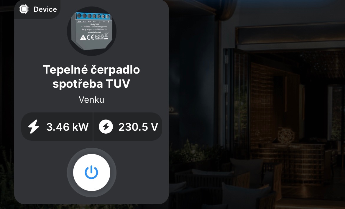

Venkovni teplota 9stupnu. Vykon dodavany do TUV 10,286kW odber ze site 3,46kw. Ohrev TUV na 50stupnu
