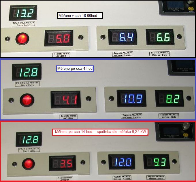

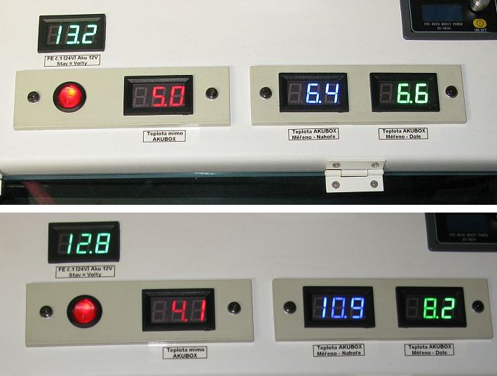

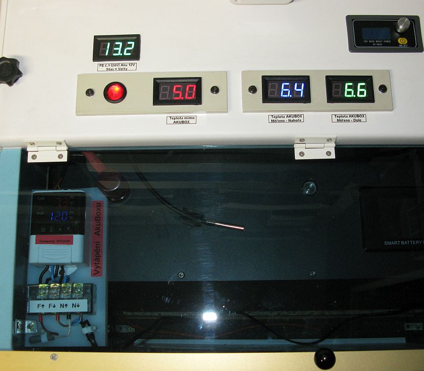

Protože bude víc a víc mrznout a dnes mi přišel kobereček, tak jsem nastavil termostat a budu hlídat co to udělá.
Napájení jede z DS (mám tam samo i měřič spotřeby) tak uvidím, kolik si to cucne z DS.
Nakonec jsem to řešil koberečkem pro psy (30x40cm) a bere to 20W.

Re: Mikiki elektrárna
Tak po cca 4,5 hod. (spotřeba 0,09kW) mi to ukazuje 10,9°C = nahoře a 8,2°C dole v AkuBoxu.
Teplota v garáži klesla z 5°C na 4,1°C
Moc se mi to líbí.
Moc se mi to líbí.
Dnes po cca 14 hod. provozu je stav následující:
Tak po 5 dnech temperování (na cca 12°C) si to cuclo z DS - 1,94kWh
Max spokojenost.
Max spokojenost.
