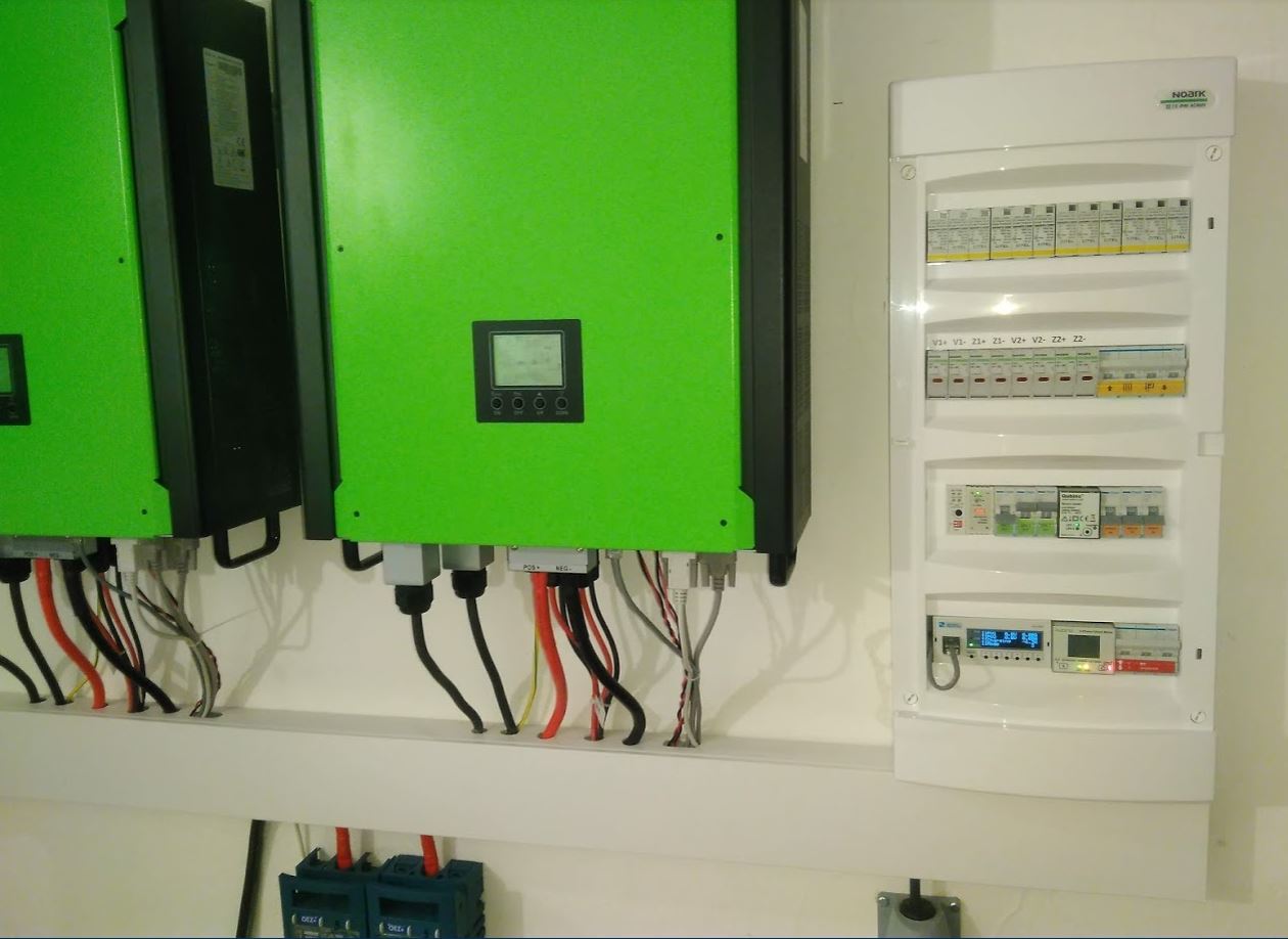

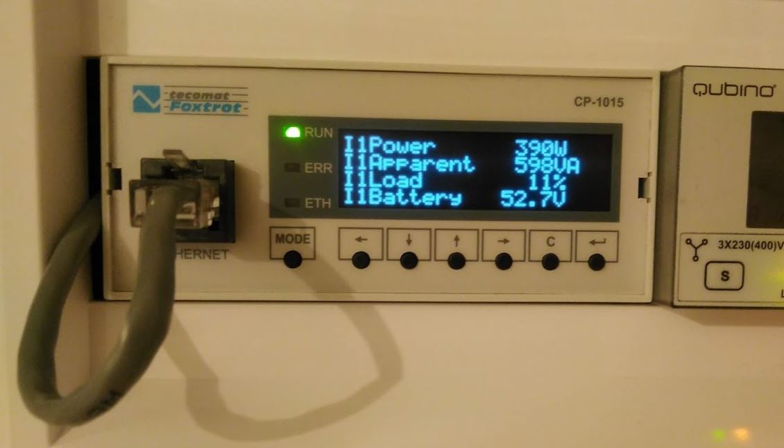

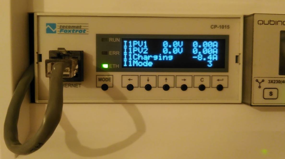

Tecomat Foxtrot přidán do rozvaděče. Jak vidno, brzy to bude chtít přidat další rozvaděč: Teco má toto PLC opravdu promakané a člověk se tak může plně soustředit na to, co chce řešit. Sériová rozhraní jsou skutečná, spolehlivá, s velkými buffery a galvanickým oddělením. Tedy nikoliv pouhý TTL UART, se kterým jsem se v minulosti hodně natrápil. Velmi chytře je řešen také displej a s ním související tlačítka - stačí jen definovat, na které místo displeje se má vypisovat ta která proměnná a integrované vývojové prostředí (IDE) se o vše postará. Problém není ani stránkování více obrazovek pomocí HW tlačítek UP/DOWN. Také celý TCP/IP stack je již připravený, během inicializace PLC jen stačí jednou zadat IP parametry a je hotovo. K žádné s těchto funkcí není třeba napsat ani jeden řádek kódu - IDE vše potřebné doplní při kompilaci do projektu samo. Výborná je také PDF dokumentace, je to celá sada PDF dokumentů se stovkami stran. Jediné, co trošku zamrzí, je méně dostupných příkladů a ukázek. Ale možná jsem jen špatně hledal.
PLC má také vestavěný webový server, takže pokud by někdo chtěl, může si přímo na něm postavit vlastní domácí automatizaci. Mimochodem, k dispozici jsou i balanční moduly pro samo-domo LiFe akumulátory, moduly pro ovládání elektrických pohonů a další vychytávky. Já však PLC používám jen jako middleware, tedy jakéhosi prostředníka mezi InfiniSolary a Fibaro HC2. Webový server jsem tudíž nepoužil (až na jeho jedinou funkci, viz dále).
Program jsem namatlal opravdu hrozně. Vzhledem k tomu, že se jedná o jednoúčelovou smyčku, by snad šlo omluvit, že jsem to tam prostě naprasil bez sebemenší optimalizace, bez rozdělení na funkční bloky či knihovny, bez správného formátování.
Logika je cca tato:
1) Hlavní smyčka každé 3 vteřiny posílá postupně vyčítací příkazy přes dvě RS232 linky. Každá vede do jednoho ze dvou InfiniSolarů.
2) Ze sériových linek načítám zpátky odpovědi. Pokud přijde odpověď se správným identifikačním řetězcem, tak ji funkcí MID rozsekám na kratší texty. V podstatě jde o hodnoty proudů, napětí, výkonů a pár dalších veličin. Vzniklé řetězce pak konvertuji do numerických proměnných.

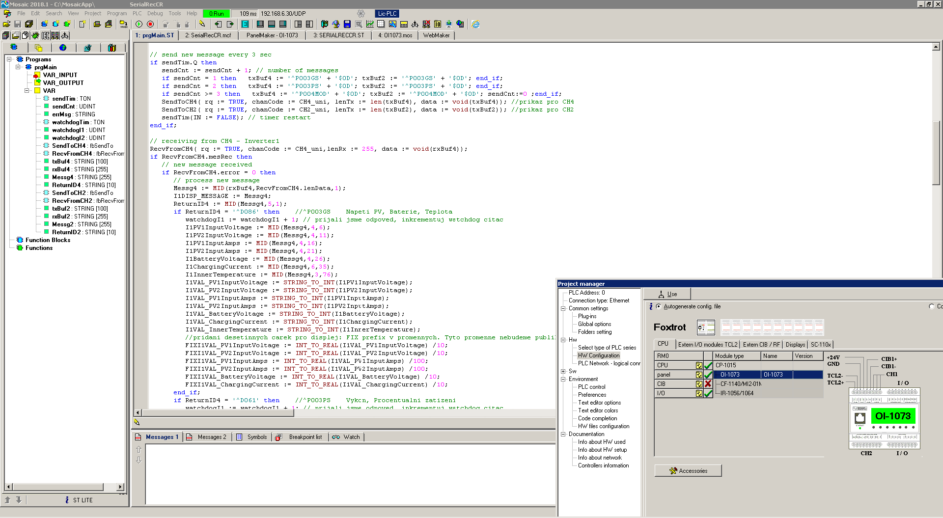

Ukázka IDE s kouskem kódu pro PLC: 3) Obsah několika vybraných proměnných nechávám vypisovat na displej. Každému invertoru jsem na displeji PLC dedikoval tři virtuální obrazovky, mezi kterými lze přepínat pomocí HW tlačítek UP/DOWN.

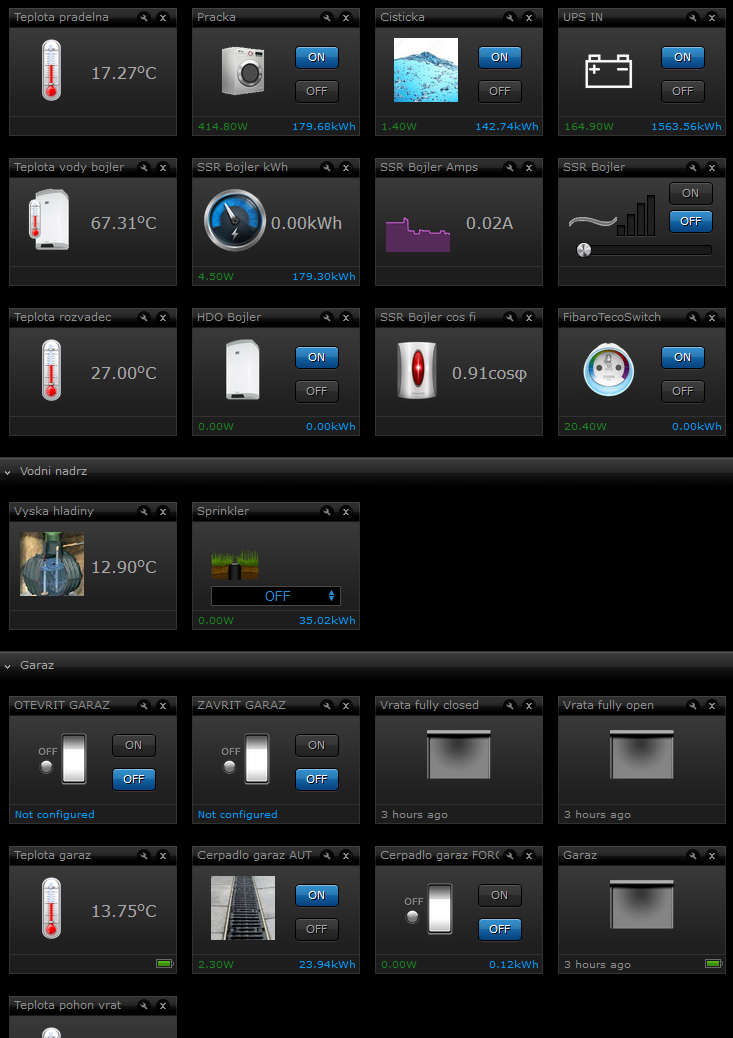

Příklad dvou obrazovek: 4) Všechny proměnné mám definované jako GLOBAL_API, takže jsou použitelné nejen na displeji, ale hlavně jsou přístupné i přes HTTP z venku, ve formátu JSON. Z webového serveru tedy používám jen dvě funkce: API rozhraní fungující na JSON a autentizaci přístupu.

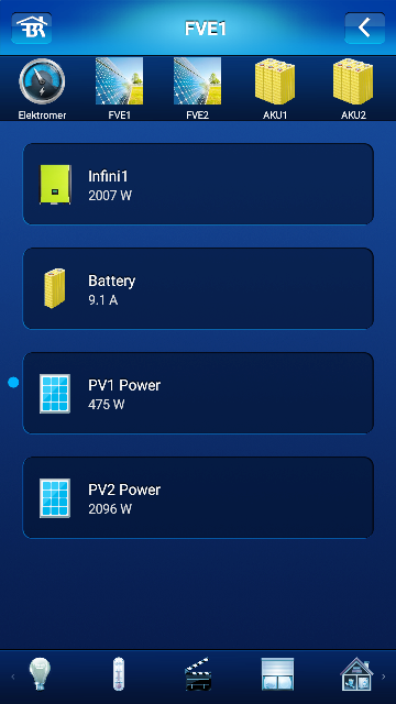

Úkazka výpisu dat přes JSON: 5) Ve Fibaro HC2 mám definováno několik virtuálních zařízení, které si každé 3 vteřiny vytahují z PLC obsah proměnných pomocí JSON. U každého Infini tak mám vždy aktuální proudů, napětí, výkonů, zátěže, teploty a také režim, ve kterém Infini zrovna pracuje. Jakmile mám tyto hodnoty v HC2, můžu na ně navěsit libovolnou logiku - například, pokud příliš stoupne teplota měniče, tak můžu automaticky vypnout bojler/pračku/myčku a otevřít garážová vrata, aby se vyvětral suterén...možnosti jsou vlastně nekonečné.

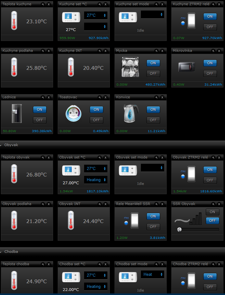

Kousek LUA kódu v HC2:Zařízení v mobilní aplikaci Fibaro: 6) Navíc jsem přidal funkci, že můžu z Fibara přes JSON poslat libovolný řetězec do každého invertoru. Aktuálně jsem funkci využil pro posílání příkazů ON/OFF. Kterýkoliv měnič tedy mohu vypnout/zapnout a to jak "ručně", tak i "programově" na základě nějakých podmínek. Pokud bych tedy chtěl, velmi jednoduše si udělám kaskádové zapínání/vypínání měničů na základě denní doby, stavu baterie a zatížení.

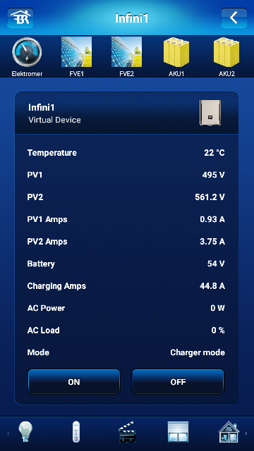

Stav měniče po dálkovém vypnutí - přechod do režimu Charger: 7) Dodělal jsem také ošetření jednoho specifického chybového stavu: pokud během několika málo sekund nedostanu od z invertoru odpověď, dojde k automatickému vynulování všech hodnot a do Fibara se odešle status "communication lost". Takto mám ošetřen nejen výpadek sériového kabelu, ale hlavně stav, kdy se invertor v režimu Charger sám vypne po západu slunce a v PLC i HC2 by tak celou noc zůstaly poslední odeslané hodnoty napětí a proudů.

V mém případě je to tak, že již několik let používám domácí automatizaci firmy Fibaro. Do této automatizace mám zapojeno úplně všechno, co zapojit jde. Čističku odpadních vod, zavlažování zahrady, monitoring úrovně spodní vody a její čerpání. Sledování otevření oken a dveří, sledování spotřeby všech elektrických zařízení, řízení vytápění a sledování teploty v každé místnosti domu. Vidím, jestli mám zavřená nebo otevřená vrata od podzemní garáže. Pokud potřebuji, můžu ta vrata otevřít/zavřít mobilem, ikdyž jsem zrovna tisíce kilometrů daleko. Třeba zrovna teď mi sušička poslala "sms" na mobil, že prádlo je vyprané a usušené a já ho mám vytáhnout, aby nezatuchlo. Ikdyž zrovna nejsem doma, vím jestli se vaří jídlo v troubě, nebo jestli místo toho běží televize a bude studená večeře.
Bylo tedy jen logické, že jsem monitoring FVE i vytěžování chtěl do mé domácí automatizace integrovat tak, abych měl vše na jednom místě. Pokud jde o Tecomat Foxtrot, ten jsem původně použít nechtěl, ale ukázalo se, že pro sběr a ovládání zařízení přes RS232 je to mimořádně spolehlivé PLC. Předtím jsem používal různá Arduina, SNMP karty a podobně, nicméně spolehlivost všech těch předchozích řešení byla velmi špatná. Proto jsem je nahadil PLC a zatím to vypadá velmi dobře. Ikdyž uznávám, je to kanón na vrabce.
Tvoje automatizace se složitými protokoly a s velkým množstvím Dat vede k další nové závislosti. Tedy závislosti sledování - na on-line datech třeba v mobilu.
Ano, ta psychická závislost je opravdu velká. Ty protokoly a programovací jazyky ale ve skutečnosti nejsou tak složité, jen to tak vypadá na první pohled. Někdo třeba rozumí elektronice, já se spíše vyznám v algoritmizaci a protokolech.
Před pár dny jsem například dopsal část kódu, díky které můžu na dálku vypínat/zapínat každý z mých měničů. Opět to funguje i přes mobil. Z hlediska využitelnosti je to zcela nepodstatná funkce, ale udělalo mi velkou radost, že jsem něco takového dokázal zprovoznit.
Sám přiznáváš, že data denně kontroluješ. Pominu-li závislost na datech, jaká je Spotřeba Tvé automatizace ?
Skládá se z:
- Home Gateway Fibaro HC2
- Tecomat Foxtrot
- Ethernet switch 16x 1Gbps
Spotřeba celkem = 21W
I kdybych pro FVE používal jiný monitoring, výše uvedená zařízení a jejich spotřeba by nezmizela, neboť jak jsem psal, ovládá to celý barák.

- Reputace:962
Pračka suší, bojler horký, garáž zavřená, ....
Toto zobrazení je cca 15% toho, co vše mohu sledovat či řídit. Za cenu spotřeby cca 21W:
- Reputace:962
Lednička mrazí, myčka stojí, topení topí....
