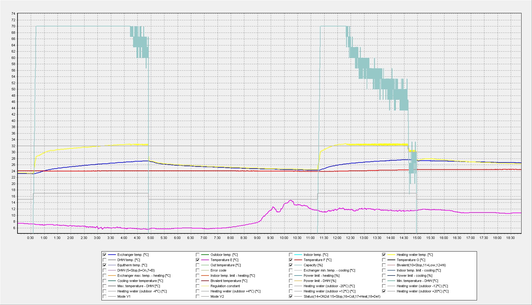

V trenýrkách nesedím, podlaha má 26°C a vzduch 24,6°C. Dnes jsem si o stupeň přitopil, jelikož mne skolila nějaká viróza. Obvykle udržuji teplotu kolem 24°C. Protože mám více než polovinu podlahy s nízkým tepelným odporem (dlažba), tak většinou bosky nechodím, jelikož to není příliš komfortní. V ložnici, kde mám plovoučku, chodím naboso. Červená je teplota vzduchu a stěn (čidlo na zdi), fialová je venkovní teplota, modrá je teplota zpátečky (topné jádro podlahy), žlutá je teplota stoupačky a zelená výkon TČ v %. Na tento teplotní luxus jsem dnes spotřeboval 11 kWh.marko250 píše:A sedíte teď v trenýrkách s holýma nohama na podlaze a kolem je 23°C ?

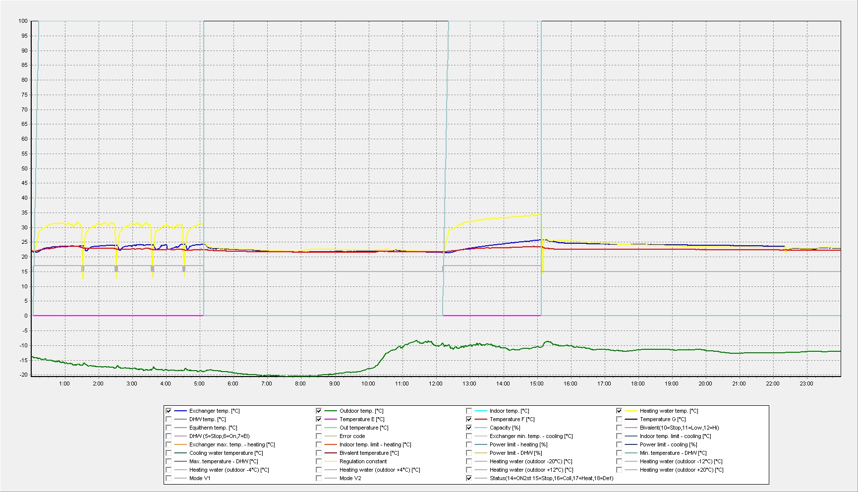

Den s nejnižší průměrnou teplotou za minulou topnou sezónu byl 27.2.2018. TČ spotřebovalo 27kWh a sekundovala mu klima se spotřebou 13kWh. Nutno podotknout, že TČ provozuji převážně v nízkém tarifu na D25d, čili jen 8 hodin za den.marko250 píše:>kybos: A stejná situace po týdnu s -15°C venku,kolik si Tč veme za den?
Existuje zde tedy i rezerva na období nižších venkovních teplot. V topné sezóně 2016/2017 bylo chladněji a teploty klesaly i pod -20°C. Třeba 7.1. 2017 spotřebovalo TČ 23kWh a klima 6kWh, teplotní deficit jsem doháněl až 11.1.2017, kdy se denní teploty vyhouply až na -5°C.
