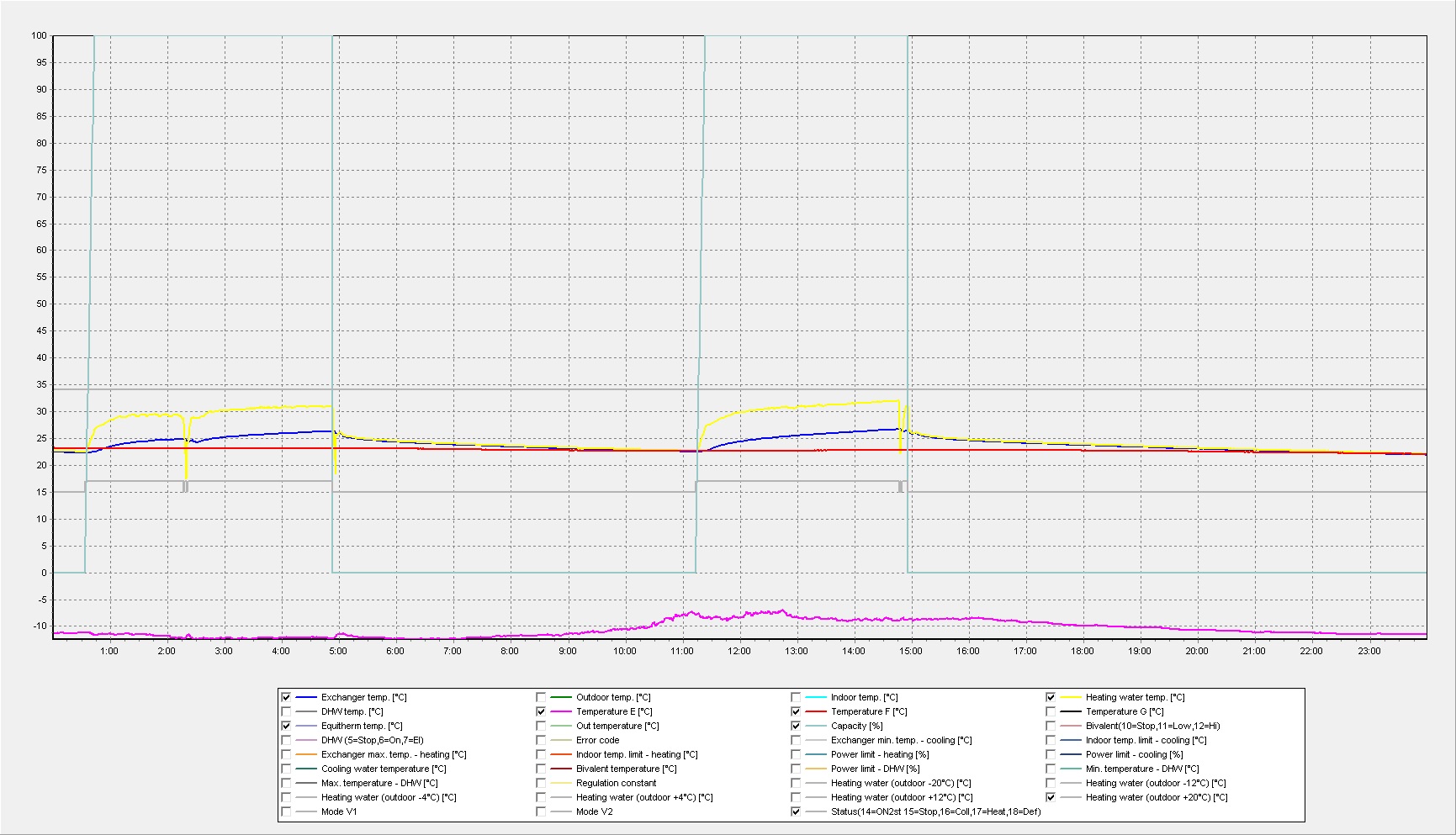

Den s nejnižší průměrnou teplotou za minulou topnou sezónu byl 27.2.2018. TČ spotřebovalo 27kWh a sekundovala mu klima se spotřebou 13kWh. Nutno podotknout, že TČ provozuji převážně v nízkém tarifu na D25d, čili jen 8 hodin za den.marko250 píše:>kybos: A stejná situace po týdnu s -15°C venku,kolik si Tč veme za den?
Existuje zde tedy i rezerva na období nižších venkovních teplot. V topné sezóně 2016/2017 bylo chladněji a teploty klesaly i pod -20°C. Třeba 7.1. 2017 spotřebovalo TČ 23kWh a klima 6kWh, teplotní deficit jsem doháněl až 11.1.2017, kdy se denní teploty vyhouply až na -5°C.

Mám COP kolem 3 a mám možnost topit i plynem. Minulou topnou sezónu bylo pro mne TČ výhodnější než plyn. Hodně záleží na aktuálních cenících plynu a elektřiny. Po letošním 15% zdražení NT už to hodnocení může zase vypadat jinak.mopadzi píše:zajímalo by mne, kdy se láme výhodnost TČ oproti plynu při jakém COP...orientačně

Kupodivu některá TČ topí při -15°C lépe než při -3°C. Je to dáno především vzdušnou vlhkostí a frekvencí odmrazovacích cyklů. Při -15°C už bývá vzduch docela suchý. Já mohu topit až do -20°C a elektrokotel nemám ani nainstalovaný.NOPARasito píše:Pri -15 tusim tepelne čerpadlo k nicemu, to bude hrat prim elektrokotel popr. spiraly

Nejhorsi podminky pro TC jsou kol nuly a mlha. Resp vysoka vzdusna vlhkost.
