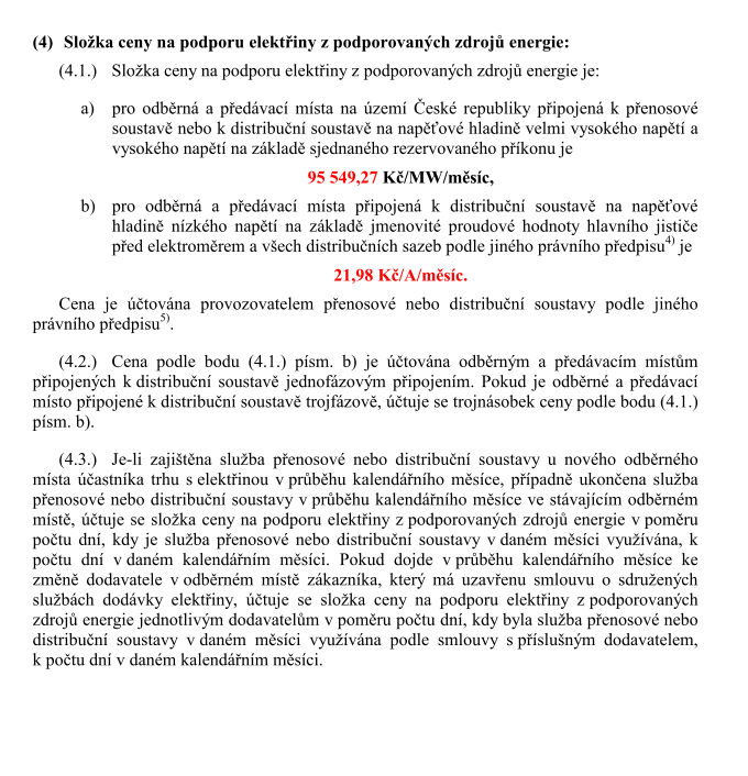

Mám dojem, že tam je chyba. Oni uvedli celkovou mesíční platbu za jistič, ne za A, jak se tam píše...
- Příspěvky: 5177
- Reputace:1036
Re: Prasárny na občany
Ano, vypadá to na chybu v nadpise tabulky. Ne v Kč/A/měsíc, ale Kč/jistič/měsíc. Pro jednotlivé kategorie je to pak rozepsané dál.
Naposledy upravil(a) rva dne pát říj 30, 2015 9:27 am, celkem upraveno 1 x.
no nevím, 21,98Kč/A/měsíc, tj 3x25A je 1648Kč na !zelenou! elektřinu, teď zaplatím cca 300Kč měsíčně ( cca 0,5Kč/kWh)

Podle mě se jedná o chybu. Navíc tohle je návrh cenového rozhodnutí na rok 2016, kdy ještě nemají platit nová pravidla pro platbu OZE. Nová pravidla mají platit od 1.1.2017.

Pokud jsou to A ampéry a toto krásná Alena podepsala, vtom případě ona je podvratný živel který patří zavřít do kriminálu za zneužití moci, až zčerná.

Tohle bych bral jako větší podraz, tamto je očividná chyba, protože jsem přepočítal paušál pro sazbu D35d 3x25A co mám a místo 255 Kč/měsíc bez DPH bych platil 19125 Kč/měsíc. Při takové platbě by se mi vyplatila centrála na plyn i kdyby měla jet 24 hodin denně. Případně absolutně předimenzovaný ostrov s šílenou baterkárnou.gupa píše:Pokud jsou to A ampéry a toto krásná Alena podepsala, vtom případě ona je podvratný živel který patří zavřít do kriminálu za zneužití moci, až zčerná.

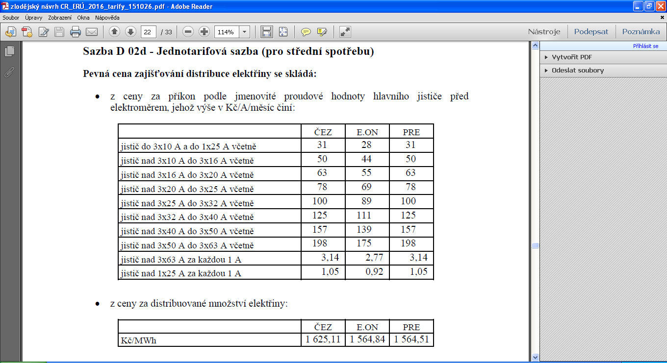

Dle této tabulky vychází regulovaná složka pro 3x25A u E-onu :
69Kč/1A/měsíc x 25A = 1.725Kč/1měsíc + DPH = 2.087,25Kč/1měsíc x 12měsíců = 25.047Kč/1rok

Řekl bych, že jsou schopný to počítat 69Kč/1A/měsíc x 3 x 25 = 5175 Kč/měsíc, protože jistič je 3x25A. Mám pocit, že se někdo buď zbláznil nebo zvolil neštastnou formulaci, která jde vykládat různě. Už jsem poslal připomínku, tak uvidím, co mně odpoví. Pokud by to bylo jak chápeme, tak je to na nákup elektrocentrály a odstřižení se od DS a navíc na žalobu k ústavnímu nebo správnímu soudu, případně na trestní oznámení na zneužití pravomoci veřejného činitele.abrams píše:Dle této tabulky vychází regulovaná složka pro 3x25A u E-onu :
69Kč/1A/měsíc x 25A = 1.725Kč/1měsíc + DPH = 2.087,25Kč/1měsíc x 12měsíců = 25.047Kč/1rokplus cena za odebranou elektřinu

Jenže jistič má význam snížit na minimálně 1x25A (3x10A) potom už platíš stejně ať máš 1x25A nebo 1x2A. Pořád tvrdí jak máme snižovat jističe, ale tarify začínají na 1x25A (3x10A)kodl69 píše:dyť o tomhle se ví už minimálně rok. Snížit hlavní jističe co to de. Už mám přípravu, tak to aspoň urychlím. Škoda bědovat, je potřeba to řešit jako čech - přizpůsobit se.

Asi to nebude tak horký, v novelizovaném energetickém zákoně resp. v zákoně o podporovaných zdrojích 165/2012 se píše tohle:
5) Zákazník hradí za fakturované období složku ceny služby distribuční soustavy nebo složku ceny přenosové soustavy na podporu elektřiny ve výši součinu jednotkové složky ceny služby distribuční soustavy nebo jednotkové složky ceny služby přenosové soustavy stanovené Úřadem a velikosti sjednaného rezervovaného příkonu v odběrném nebo předávacím místě nebo v případě odběru elektřiny na hladině nízkého napětí jmenovité proudové hodnoty hlavního jističe před elektroměrem podle odstavce 4. Maximální platba za složku ceny služby distribuční soustavy a složku ceny služby přenosové soustavy na podporu elektřiny za odběrné nebo předávací místo za fakturované období je určena součinem částky 495 Kč/MWh a celkového odebraného množství elektřiny z přenosové soustavy nebo distribuční soustavy v odběrném nebo předávacím místě za fakturované období. (…)“
Takže tu cenu nastřelili nesmyslně, aby se normální člověk neměl šanci dostat pod 495 Kč/MWh.

Protože musí. V tom zákoně je nad tím paragrafem, co jsem citoval ještě tenhle:tomas píše:V tom případě nechápu proč ERÚ vydává nějaké cenové rozhodnutí když se stejně bude platit 495 Kč/MWh. Co se tedy změní a proč ty šaškárny kolem toho?
(4) Úřad stanoví složku ceny služby distribuční soustavy a složku ceny služby přenosové soustavy na podporu elektřiny
a) pro odběrná a předávací místa připojená k přenosové soustavě nebo k distribuční soustavě na napěťové hladině velmi vysokého napětí a vysokého napětí v Kč/MW/měsíc na základě sjednaného rezervovaného příkonu a
b) pro odběrná a předávací místa připojená k distribuční soustavě na napěťové hladině nízkého napětí v Kč/A/měsíc na základě jmenovité proudové hodnoty hlavního jističe před elektroměrem a příslušné distribuční sazby.

čučím na to a furt mi to nedává smysl - teda logicky pochopitelný smysl .
Pokud by bylo chybně v každé větě uvedeno /A/ :
"z ceny za příkon podle jmenovité proudové hodnoty hlavního jističe před elektroměrem, jehož výše v Kč/A/měsíc činí:" , správně :
z ceny za příkon podle jmenovité proudové hodnoty hlavního jističe před elektroměrem, jehož výše v Kč/měsíc činí:
tak by výsledný výpočet nebyl nikterak zdražující od dnes platných cen .
Dnes platím u 3x25A u E-onu měsíční plat za příkon 63Kč dez dph
Správně uvedené /A/ by znamenalo 27,38-násobné zdražení oproti dnešní ceně
Tak fakt nevím
Díval sem se na sazbu D 01d - pro 3x25A je v návrhu 9Kč x 25 = 225Kč + dph = 272,25Kč/měsíc za rok 3.267Kč což vedle D 02D (25.047Kč/rok) vypadá sakra jinak , háček je v podmínce pro D 01d a to jedno max dvou-člená domácnost .

Je nutné koukat na obě rozhodnutí zvlášť. První se týká rezervovaného příkonu za připojení k distribuční soustavě, tam mají buď chybu v tom Kč/A/měsíc a má být Kč/měsíc nebo je špatně tabulka, kterou vzali z loňská + nějaký koeficient navýšení a nepřepočítali ji na formulaci Kč/A/měsíc.abrams píše:čučím na to a furt mi to nedává smysl - teda logicky pochopitelný smysl .
Dnes platím u 3x25A u E-onu měsíční plat za příkon 63Kč dez dphnově by to bylo pouze 69Kč bez dph - rozdíl 6Kč bez dph by rozhodně nestačil na pokrytí výpadku peněz od stehlíků a spol. .
Správně uvedené /A/ by znamenalo 27,38-násobné zdražení oproti dnešní ceně.
Tak fakt nevím
Druhé rozhodnutí se týká platby na OZE a tam je ze zákona dané, že to má být buď Kč/MWh/mesíc pro odběratele na VVN/VN nebo Kč/A/měsíc pro odběratele na NN, ale zároveň zákon říká, že maximální cena je 495 Kč/MWh. Takže i kdyby tam dali 1 000 000 Kč/A/měsíc tak to tam dát můžou, ale stejně odběratel z NN zaplatí 495 Kč/MWh.
Posílal jsem připomínku na tu chybu Kč/A/měsíc tak uvidíme, jak ji vypořádají. Podle mě někdo tupě kopíroval a nečetl.

Tohle jsem poslal na ERÚ jako připomínku:
Připomínka se týká části III návrhu cenového rozhodnutí.
V návrhu cenového rozhodnutí je v odstavcích v části III u každé sazby uvedeno následující:
"Pevná cena zajišťování distribuce elektřiny se skládá:
a v tabulce je pak uvedena pro každou sazbu cena za rezervovaný příkon
dle jmenovité proudové hodnoty jističe před elektroměrem.
Domnívám se, že formulace Kč/A/měsíc je zavádějící, protože může vyvolat
zdání, že cena uvedená v tabulce je za každou ampéru jmenovité proudové
hodnoty jističe. Tudíž u nejpoužívanějšího jističe s hodnotou 3x25A by platba
byla 75 x cena uvedená v tabulce. (Pro jistič 3x25A, sazbu D01d v distribuční oblasti
ČEZ distribuce by pak cena za rezervovaný příkon činila 1275 Kč/měsíc namísto
17 Kč/měsíc) Navrhuji proto změnit formulacit tak, aby nebyl možný nejednoznačný
výklad formulace.
Odůvodnění:
Formulace v cenovém rozhodnutí může způsobit nejednoznačný výklad pro
výpočet platby za rezervovaný příkon.
Návrh začlenění do rozhodnutí:
U všech sazeb v části III cenového rozhodnutí změnit formulaci
následovně:
před elektroměrem, jehož výše v Kč/měsíc činí:"
