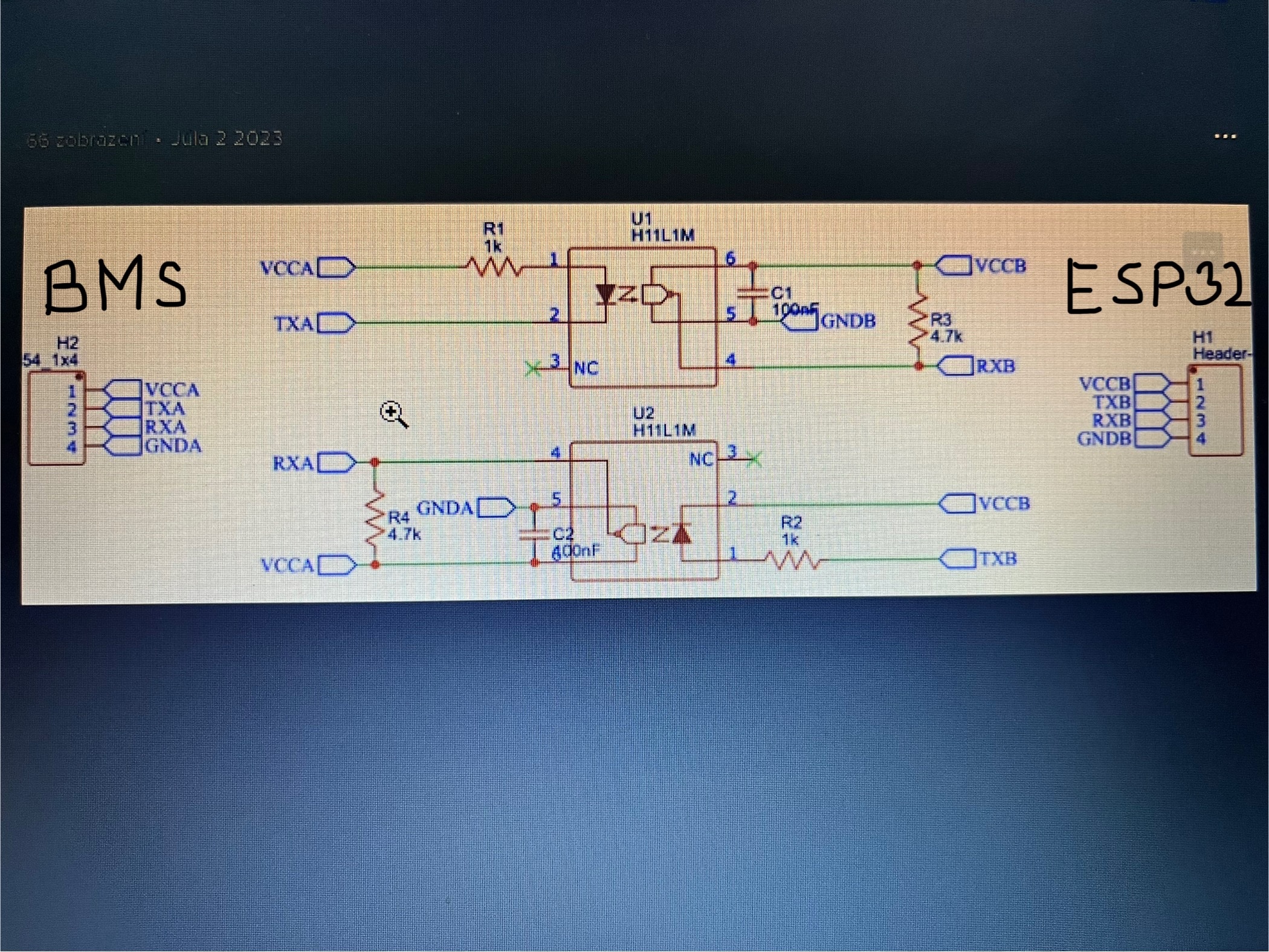

Chlapy a nasiel som optoizolator HL11L1S je jednokanalovy a teda splnil by to galvanicke oddelenie? Na obrazku je sice HL11L1M ale v principe piny a zapojenie je uplne rovnake.

- PavelR
- Příspěvky: 3555
- Reputace:265
Re: Migelova elektrárna
pro uart jo pro 485 ne

jeden drobnej poznatek.
můžeš mít převodník na převodník vše ok ale budou se ti z toho sypat i tak jen hromady nesmyslů. Hodně zařízení má rs 485 izolovanou od zbytku geretu a to je ideální stav. často to funguje i neizolovaný, ale stalo se mi když jsem odposlochával převodníkem USB/RS485 komunikaci mezi huawei měničem a smartmeterem protože mi podpora nechtěla poslat modbus mapu a očividně jedna z těch dvou věcí nemá izolovanej port. Ani notebook na gumové podložce nepomohl. Sypaly se z toho nesmysly, noťas se chodval divně, SW tuhnul... Koupil jsem izolovanej převbodník a najednou se z toho začal sypat krásně čitelnej modbus.
