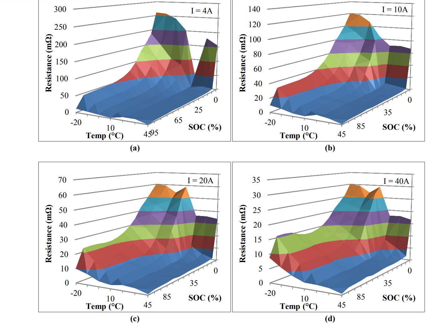

Z nejrůznějších dostupných měření vyplývá, že rozdíl nominální kapacity a kapacity při -20°C je 20-50%. Takže, pokud já mám aktuálně k dispozici 480 Ah v bateriích LiFePo4, tak zvýšení teploty baterkám zpět někam k 0°C to dělá cca. 96-240 Ah. Řekněme, že polovinu z toho utratím na generování tepla. Tedy k dispozici 48-120 Ah na topení. No a tedy, pokud použiji například TOHLE - Tepelná folie,
pak tuhle folii přilepím na strop bedny. Strop proto, že nechci topit baterkám zespoda 45°C i když jsem si vědom horšímu proudění tepla. Při 2x50W spotřeby (2 bedny) je k dispozici cca. 11-28 hodin topení při nominálním výpočtu. Lze předpokládat, že to takhle neplatí, ale pár hodin topení na tu nejhorší zimu by tam určitě bylo. Jak moc bude 50W stačit na temperování té bedny, tedy baterek v ní? A jaký teplotní rozdíl ta bedna zvládne? A jak zohlednit reálný objem elektřiny, který ty moje panely dodají další den? Napadá mě akorát... pouštět to povelem ručně podle aktuální situace. Samozřejmě, pokud nebude ta bedna tak dobrá, že bude stačit jen termostat dovnitř. Spínaný při -10°C a vypínáno při 0°C.
- Reputace:514
Pri 0C je lifepo4 kvůli vnitřnímu odporu už nepoužitelná. S kapacitou to nemá co dělat.
Bednu třeba zateplit alespoň 25cm izolace. Osobně bych volil nehorlavou, tedy vata.

Ona se ta dokumentace k LiFePo4 vyvíjí v čase a prostoru... v aktuální verzi je rozsah pracovních teplot (vybíjení) dokonce -45°C až +85°C - TADY manuál a tady https://www.ev-power.eu/Winston-40Ah-200Ah/WB-LYP60AHA-LiFeYPO4-3-2V-60Ah.html#tab1tech.specifikace. Chápu, že nabíjecí proud bude zásadně ovlivňován, ale úplně nepoužitelné... to bych neřekl. Každopádně = proto hledám způsob, jak to ohřívat. Jestli z -20°C na 0°C, nebo na +5°C, to je jen otázka výpočtu.
Třeba TADY měří vybíjení až do -45°C.

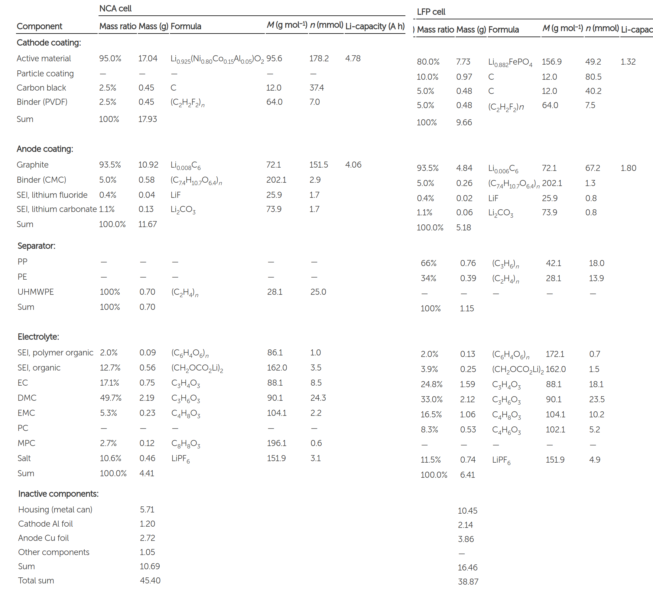

Zaujímavé štúdie o bezpečnosti LiB a správaní sa LiFE pri určitých teplotách:
https://pdfs.semanticscholar.org/2a57/6 ... e169ba.pdf
https://uwspace.uwaterloo.ca/bitstream/ ... sAllowed=y
Niekedy je dobré vedieť čo sa v článku nachádza a čo z neho uniká
a aké plyny sposobujú jeho nafukovanie, príp. explóziu.

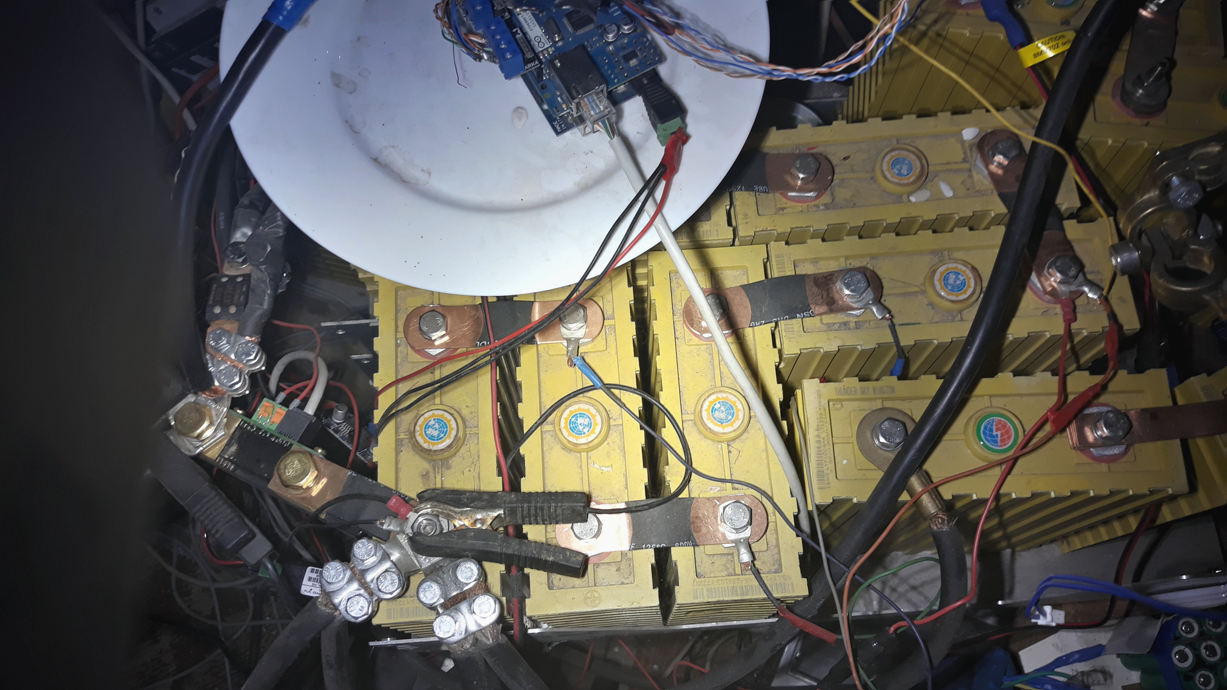

100A článek má již dosti velkou plochu a navíc je to plast. Při výrobě se mohlo stát, že tloušťka elektrod mohla být větší než obvyklá, tudíž se článek trošku víc zahřál a vnitřek si jen vytvořil "svůj" prostor. Tudíž pokud nevíme jaký tvar měl v novotě, těžko soudit.dumi píše:.......Delam neco spatne?
Jinak naprosto bezpečné je proložit každý článek hliníkovým plechem síly 4 mm (taky to dobře chladí) a z vnějšku stáhnout šrouby a nic podobného se nemůže stát. Mám to tak již několik roků a články jsou rovné jak ten prokladový plech. Jak jinak, že. Než jsem k tomuto přistoupil, měl jsem taktéž několik náfuků.

jeste k tomu svazovani lifepo zlutasku, je to opravdu nutne? lze svazat vsechny najednou jen dvema krajnimi plechy? tusim ze sem to tu nekde videl, dva plechy a mezi zavitovky.
Ja mám všetky volne aj s medzerou na chladenie.
- dumi
- Příspěvky: 2035
- Reputace:157
Zlutasky Winstony? a muzes se prosim te podivat jestli jsou uplne rovne nebo mirne prohnutejako na mojem obrazku?
Diky
Diky
Úlne rovné už 5 r.
Tie na foto sú tiež od Youdy. Taký istý batch.
