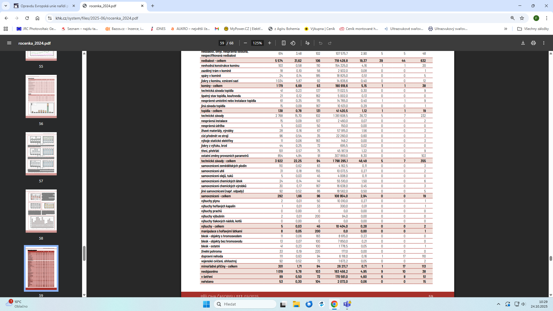

Když se podívám na statistiky, tak rozdíl v počtu požáru po zásahu bleskem mezi objekty s a bez hromosvodu je 0,01%.Jenom zlodějna
24 požárů po zásahu bleskem za rok v ČR a kvúli tomu se předělávají normy.Celkové škody za rok na objektech 16mil.Kč. K.......
Strana 59
https://www.khk.cz/system/files/2025-06 ... a_2024.pdf
Strana 59

Hromosvod má výhodu v tom, že nevyhoříš. Když vemu dva zásahy, kterých jsem byl svědkem, tak asi 150m vzdálený soused dostal přímý, novostavba, všude ochrany a mimo bojleru mu vyhořelo všechno.
Naše výrobní hala je jak ježek a po zásahu vyhořel skoro celý rozvaděč.

To nebude pravda. Podívej se na tu stranu 59.Tam je vyčíslená i škoda a je to srovnatelný.
Rozumím hromosvodu na výškové budově jinak ne.

Tam je problém, že nevíme jak vypadali ty objekty co vyhořeli i s hromosvodem. Když nemáš hromosvod a máš starý barák, kde jsou kabely v kamenné zdi, přes které se ten blesk projede, tak máš menší šanci, že začneš hořet, než v novostavbě, kde je to samý plast. Nebo to může být chalupa, kde hromosvod nainstalovali v roce 1950, je dávno uhnilej, ale pro hasiče je to objekt s hromosvodem. Další případ je třeba náš kostel, který hromosvod má, ale taky schytá zásah snad při každé bouřce a jak tam není prakticky elektrika, tak je ok.

Vĕtšina malých objektů v ČR ani ve svĕtĕ hromosvod nemá.Tím je vše dané.Že by bouchalo jenom do těch s hromosvodem je blbost.

V hasičské ročence jsou škody po zásahu bleskem.a požáry jasnĕ vyĉislené.
Z 16 mil Kč za rok udělají novými hromosvody 14mil.kč za cenu desítek až stovek milionů Kč nákladů roč̣nĕ
