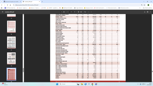

Když se podívám na statistiky, tak rozdíl v počtu požáru po zásahu bleskem mezi objekty s a bez hromosvodu je 0,01%.Jenom zlodějna
24 požárů po zásahu bleskem za rok v ČR a kvúli tomu se předělávají normy.Celkové škody za rok na objektech 16mil.Kč. K.......
Strana 59
https://www.khk.cz/system/files/2025-06 ... a_2024.pdf
Strana 59

To nebude pravda. Podívej se na tu stranu 59.Tam je vyčíslená i škoda a je to srovnatelný.
Rozumím hromosvodu na výškové budově jinak ne.
