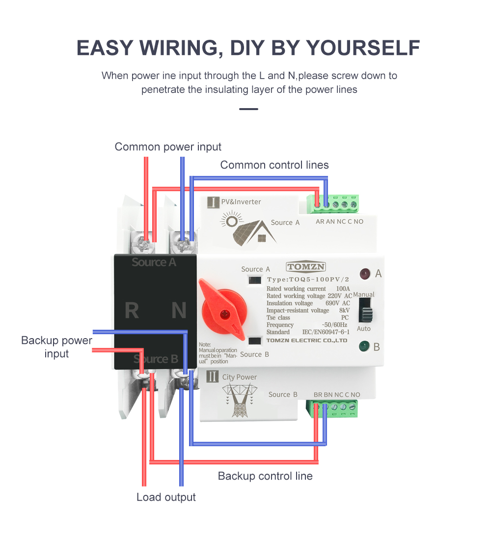

dostal som darom automaticky prepinac TOMZN TOQ5-100PV/2.
Viete niekto naco su tam tie control lines co sa pripajaju na AR/AN a BR/BN ?
Potrebujem to zapojit aby to fungovalo ?
A na co sa daju vyuzit tie NC/C/NO ?

control lines musis mat zapojene, inac ti prepinac nebude prepinat. Odpoved na zbytok neviem :)

DUGi píše: pát říj 27, 2023 11:13 am
NC/C/NO jsou kontakty od vnitřního relé. To se přepíná shodně se sítí. Jen pozor, ty vodiče "control lines" po přepnutí pro daný směr, musí být pod napětím, aby to vnitřní relé " drželo" sepnuté.
Jsi si jisty ze musi byt stale pod napetim? Ja jsem v jednom zarizeni zacal pouzivat GEYA transfer switch a ten taky ma ty control lines. Taky se maji standardne pripojovat na svuj adekvatni vstup. Nicmene, ja na ne privadim ze sveho externiho rizeni cca 2 sekundovy puls a na tu stranu kam to privedu, tam se to prepne. Pak uz tam zustane. Tj. jde o stabilni prepnuti v jedne ci druhe poloze. Tedy ten prepinac vyuziva proud jen pri prepinani, pak je odber minimalni jen pro nejakou LED signalizaci. Kdyz je privedene napeti na obe strany control lines, tak ma prioritu vstup A.

Ale já nepíšu o přepnutí výkonových kontaktů ATS, ale o tom vnitřním relátku, které, aby bylo sepnuté, musí být v té jedné „poloze“ hlavních kontaktů stále pod napětím díky vodičům "control lines" . Narazil jsem na to právě taky při tom "impulzním" přepínání, kdy jsem chtěl z těch pomocných svorek NC/C/NO brát logické stavy, ale po zániku toho přepínacího impulzu to relé prostě odpadne a na těch kontaktech je v podstatě pořád pak stejný stav :(

Já ten Tomzn vzal taky, zrovna ve verzi 230V 125A, 4P... Projel jsem i ty komenty tam a fakt je ten, že ty common controls a backup controls lines musí být zapojeny. To mě trochu děsí, protože nevím, jestli to bude držet napětí na těch cívkách furt - pak by to mohlo shořet. Snad byl číňan při smyslech a vezme si to jen puls a pak to odepne a čeká na pulz protistrany. To tu už někdo psal. Ale ověřit se to dá na relé strany A a B.
Nebo to normálně kuchnu, kouknu a změřím.
Anebo jsem to pochopil blbě a zapojený ty common + back musí být jen, pokud chci používat to relátko...

Je to jednoduchý. Chceš-li automatický přepínání, musí být Common a Backup lines připojený dle schématu, přičemž prioritu má Common lines. Nechceš-li automatický přepínání, nemusíš připojovat ani jedno. A ohledně spolehlivosti, používám několik kusů 125A verze už přes rok (některý řádově stovky přepnutí i v zátěži) a zatím bez ztráty kytičky.

Já ten Tomzn vzal taky, zrovna ve verzi 230V 125A, 4P... Projel jsem i ty komenty tam a fakt je ten, že ty common controls a backup controls lines musí být zapojeny. To mě trochu děsí, protože nevím, jestli to bude držet napětí na těch cívkách furt - pak by to mohlo shořet...
To trvalé napětí je pouze na tom relátku. Každá cívka má předřazený mikrospínač, usměrňovač a na hřídeli jsou vačky. V okamžiku, kdy to daná cívka přepne, vačka vypne přes ten mikrospínač tu cívku. Bohužel se někdy stane, že ten mikrospínač se speče a nevypne, pak ta cívka po chvíli shoří, není na trvalé napětí stavěná. Stává se to hlavně u přepínačů, kde je mikrospínač až za usměrňovačem a rozepíná stejnosměrný proud.
