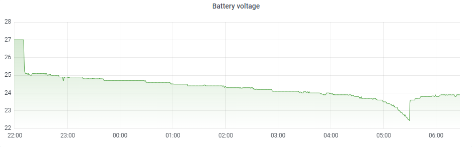

Tak jsem z baterky vytáhl kolem 5kw/h. 3 hodiny jsem z ní tahal stabilně cca 60A. Vytáhl jsem z ní tedy celkem okolo 220Ah z celkové kapacity 400Ah nakonec jsem ukončoval vybíjení při 23,9V pod zátěží 1,3kw kdy po odpojení zátěže napětí stouplo na 24,4V které si držela baterka do rána. Myslím si že by se tam ještě těch 100Ah klidně našlo v pohodě ale nechtěl jsem to mordovat přece jen to je olovo... Jen mě překvapilo jak ty olovouhlíky mají poměrně dost rovnou křivku vybíjení. V podstatě od sepnutí zátěže je dost rovná. Po odepnutí taky nijak moc nevyskočí nahorů.

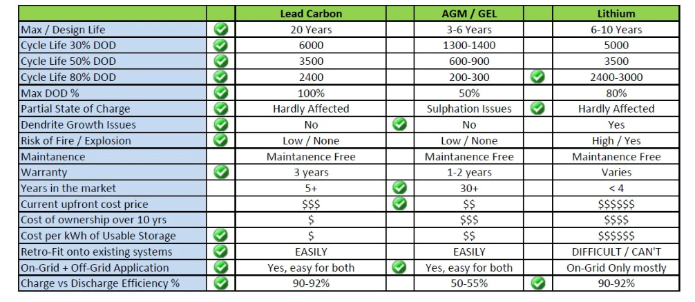

Chlapi dnes jsem študoval ty naše olovo uhlíky. Našel jsem pěknou tabulku
kterou sem přidám. Realita se ukáže časem...
Jinak dokonce tam píšou že co je v souladu s datasheetem třeba u těch mých. že lze použít vyrovnávání baterie Eqalizaci.

Toto mi ale přijde jako docela nesmyslný údaj - Olověné uhlíkové baterie mohou být cyklovány častěji (2400 @ 80 % DOD)

Tak podle tabulky ta cyklovatelnost vypadá jak z říše snů, uvidíte po pár letech jak to bude.
Já jsem k tomu obecně skeptickej, olovo je olovo a byť je vylepšený, tak má stále své neduhy. Tohle vlákno sleduju, protože jsem o nich taky uvažoval, ale nakonec jsem se přiklonil k LiFePO4.
Tabulka je pěkná, ale poněkud mě rozesmála účinnost cyklu AGM/GEL akumulátoru 50-55%...no nevím, když se obecně ví, že zaplavený olovo má účinnost okolo 85% a AGM/GEL jsou na tom o něco líp, takže AGM/GEL i Uhlíkovky bych viděl na stejné úrovni.

Taková ta díra na konci dubna, tam jsem vytáhnul 228 ze 300 Ah. Teoreticky 24 % SOC, podle SmartShuntu to bylo 20 %, ale i se správně zadaným Peukertem, myslím, přehání. Takže reálné SOC něco mezi tím.
Končil jsem tenkrát na 22,5 V. Zkusím ráno nechat vybít na 22,5 V, abych viděl, kde skončím. Normálně nejdu pod 23 V a odpovídá to 40 - 45 % SOC. Když se přepne na grid, tak vyskočí na 24 V. Už teď je mi jasný, že se to od dubna trochu posunulo. Předpokládám, že to bude někde mezi 30 a 40 % SOC. Nějak se mi nelíbí, jak mi na konci padá napětí při konstantní zátěži, kolem 23,5 V se to začíná kroutit dolů.

Nic, držel jsem je dlouho ve floatu (aby byly úplně top) a začal vybíjet pozdě, takže do rána nešly ani pod 23 V, tak bude pokus č. 2.

Re: Olovo uhlikové baterie
Tak rozdíl mezi 23 a 22,5 V na konci trval jen 15 minut při vybíjení cca 20 A po celou dobu testu, to je už hodně ostrej pokles na to, že SOC by mělo být zhruba na 50 %. Do 23,5 V ale úplně normální průběh.

Stejně ti nějak padají dost dolů na tak malý proud. Výše je vidět moje křivka při odběru 1,3kw po dobu tuším 3 hodin. Což je více než dvojínasobek těch 20A. No nedá mi to nějaký den nechám baterie nabít a pojedu do hodnoty těch 23V kolik z toho vytáhnu. Ono nemám nějaké měření na to takže musím spoléhat na data z měniče. Ale změřím si klešťákem kolik A při té zátěži jde z baterie. Vidím to že vycucnu bojler do studena a pak to budu vybíjet tou 1Kw co v něm mám. Zajímalo by mě totiž jestli od těch cca 23,5V začnu taky rychle pada dolů.
Máš taky 100 Ah navíc a já se dostal na 23,9 V po 6 hodinách při cca 40 % zátěži proti tobě, tedy dvojnásobný čas, takže si myslím, že to celkem hraje, akorát zátěž 0,13 C proti 0,07 C u mně, což u zdravých baterií bude dělat rozdíl tak 0,1 V. Problém je na konci vybíjení, kdy ty baterie příliš rychle umřou, měly by ještě tak 1-2 hodiny dávat.
