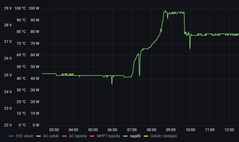

Tak si s tím dnes hraju a zapnul jsem jí eqalizaci a radši u toho dřepím a sleduji chování. No napětí na baterii mám 28,2V a dle klešťáku do ní lezou 4A. Nastavil jsem dobu 60 minut. Nikde nic v bateriích nebublá a podobně. Ono ten proud je také dost malý.

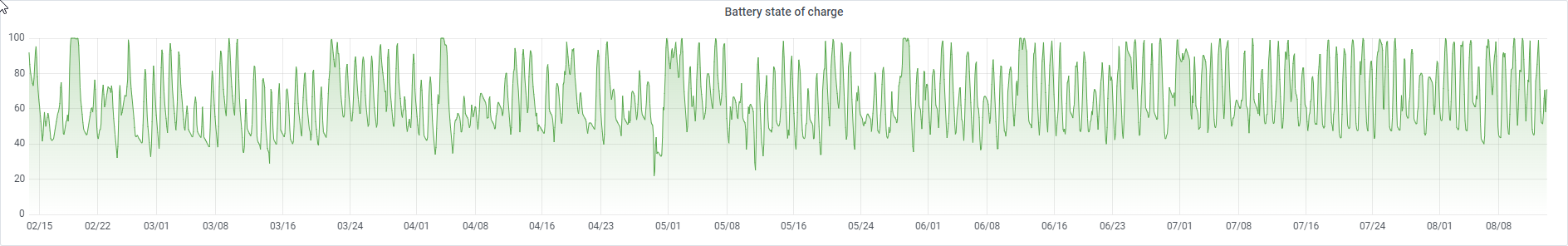

Reálná zkušenost bude brzy, poctivě testuju, vizte graf SOC za posledních 6 měsíců:

sindyk píše:Reálná zkušenost bude brzy, poctivě testuju, vizte graf SOC za posledních 6 měsíců:
Tak to je cykluješ více než já. Kolik kw/h jsi z nich vytáhl maximálně? Pokud se chovají furt stejně tak je to slušný poznatek za 6 měsíců. Ono tyto naše baterky jsou plné neznámých je to dost neprobádané a kdo ví co nás čeká... Ale když to srovnám s AGM co jsem měl před tím tak tyto se mnohem lépe nabíjejí. Jen se mi za tu dobu co je mám mírně vyboulily boky na všech 4ks baterek z obou stran v místě článků. Ale hadex tvrdí že je to normální jev.

Taková ta díra na konci dubna, tam jsem vytáhnul 228 ze 300 Ah. Teoreticky 24 % SOC, podle SmartShuntu to bylo 20 %, ale i se správně zadaným Peukertem, myslím, přehání. Takže reálné SOC něco mezi tím.
Končil jsem tenkrát na 22,5 V. Zkusím ráno nechat vybít na 22,5 V, abych viděl, kde skončím. Normálně nejdu pod 23 V a odpovídá to 40 - 45 % SOC. Když se přepne na grid, tak vyskočí na 24 V. Už teď je mi jasný, že se to od dubna trochu posunulo. Předpokládám, že to bude někde mezi 30 a 40 % SOC. Nějak se mi nelíbí, jak mi na konci padá napětí při konstantní zátěži, kolem 23,5 V se to začíná kroutit dolů.

Tak co jsi naměřil? Já testoval jak se zachová baterie při odběru 2,5kw a spadla z 25,9V na 24,6V což jde. Asi je začnu také více cyklovat tak jako ty.

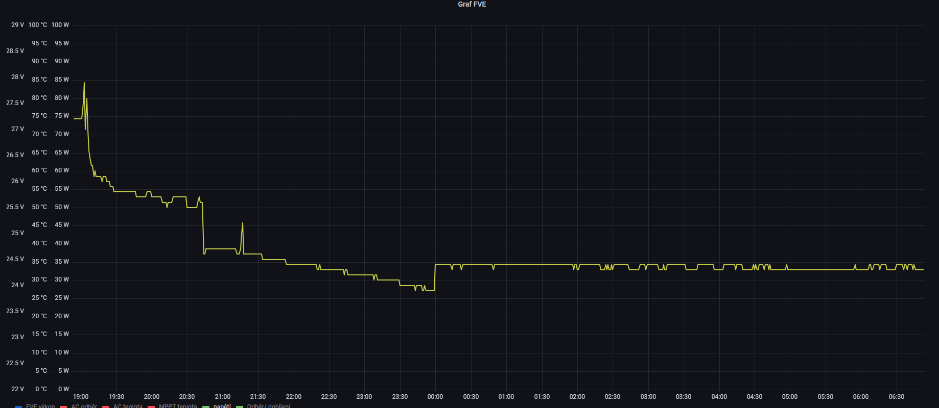

Nic, držel jsem je dlouho ve floatu (aby byly úplně top) a začal vybíjet pozdě, takže do rána nešly ani pod 23 V, tak bude pokus č. 2.
Jinak to, že v datasheetu jsou konce vybíjecích křivek hodně zaoblený, je taky způsobený logaritmickou časovou osou.

Tak rozdíl mezi 23 a 22,5 V na konci trval jen 15 minut při vybíjení cca 20 A po celou dobu testu, to je už hodně ostrej pokles na to, že SOC by mělo být zhruba na 50 %. Do 23,5 V ale úplně normální průběh.
Nedaří se mi dostat ze SmartShuntu historii přes bluetooth v mobilu, abych kouknul, jestli se mi na konci nerozjíždí, tak je zkusím vybít ještě někdy přes den a kouknout na aktuální hodnotu. No stejně mě přes zimu čeká přeměření jednotlivých baterií, jestli některá nechodí jinak, než ostatní.

Re: Olovo uhlikové baterie
Stejně ti nějak padají dost dolů na tak malý proud. Výše je vidět moje křivka při odběru 1,3kw po dobu tuším 3 hodin. Což je více než dvojínasobek těch 20A. No nedá mi to nějaký den nechám baterie nabít a pojedu do hodnoty těch 23V kolik z toho vytáhnu. Ono nemám nějaké měření na to takže musím spoléhat na data z měniče. Ale změřím si klešťákem kolik A při té zátěži jde z baterie. Vidím to že vycucnu bojler do studena a pak to budu vybíjet tou 1Kw co v něm mám. Zajímalo by mě totiž jestli od těch cca 23,5V začnu taky rychle pada dolů.

Máš taky 100 Ah navíc a já se dostal na 23,9 V po 6 hodinách při cca 40 % zátěži proti tobě, tedy dvojnásobný čas, takže si myslím, že to celkem hraje, akorát zátěž 0,13 C proti 0,07 C u mně, což u zdravých baterií bude dělat rozdíl tak 0,1 V. Problém je na konci vybíjení, kdy ty baterie příliš rychle umřou, měly by ještě tak 1-2 hodiny dávat.
