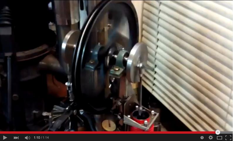

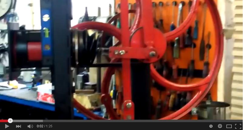

Dodávám další dvě videa z dílny stirling motorů na vyjetý olej. Jen ta Googleho naše trubka (youtube) to nějak seká a háže do fochu nevhodného videa, ... nevím proč.
https://www.youtube.com/watch?v=oyd9HPYewTw
https://www.youtube.com/watch?v=iJLu59PhVAs

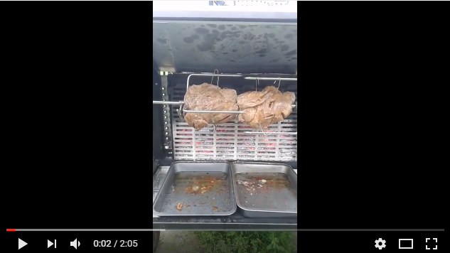

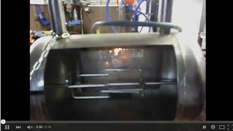

Upravím trochu směr tématu, fuurt se nám nedaří trumfnout jadernou elektrárnu našema výtvorama a tak Štelu brnklo přes nos před Vánoci, udělat něco co předává teplo masu a ono se za pomocí stýrloša ugriluje. No dnes jsem mu objel fotopřístrojem jeho prototyp a toto je výsledek.
https://www.youtube.com/watch?v=7eo05mSLkxA

A udrží chod i na čisté dřevěné uhlí bez toho propanu?Dohořívání,přiložení nového do rozhoření,jinak parádička jak to utáhne 30kg prase do finále,tak to pak musí chutnat.
- Příspěvky: 4178
Re: Prevod teplo->elektrina
Upozornil jsem ho jen nato, že má vedle hlavy přehaněče otvory jako vstupy vzduchu coby mohly nechtěně ochlazovat hlavu přeháněče, takže jak bude šperkovat a ladit, tak natento technický detajl asi dojde při uhlí, to jsem včera nekoupil, takže mu ho dnes dodám. Má v rohu dílničky opravdu velkou digestoř s odsáváním takže stím nemusí do zimy ven. Jsem také zvědav jak se to bude s uhím vrtět.
Jinak jakmile se jen trochu přidalo, dat se zvýší otáčky. Takže účinnost samotného motora tím že hodně pomáhá gravitace je lepší než při jiné poloze.

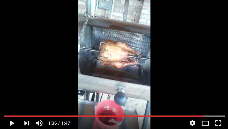

https://www.youtube.com/watch?v=bwdeDLb3Fwo
Tak kuře se už točí díky stirlingu. Pět hodin v kusu. Malý zdroj je na řemeničce nyní nezapojený těsně pod grilem , spotřebičem je malá svítilna co osvětluje desku pod grilem.
Známý se opravdu překonává a já hledím a publikuji.

Je problém s gravitací u dlouhodobě běžícího motoru. Doba grilování je několik hodin, okolo 5ti u kuřete, u prasete jsem se známého neptal jak ty hrudy dlohou dělal. Vzhledem k váze se teplo neustále stratifikuje k horní části motora takže by prase a návrh rozpoložení grilu muselo být hodně vysoko. Dát motor nabok znamená, že se neuchladí a zastaví se. Teplo z grilování se využilo u kuřatového stirling grilu.

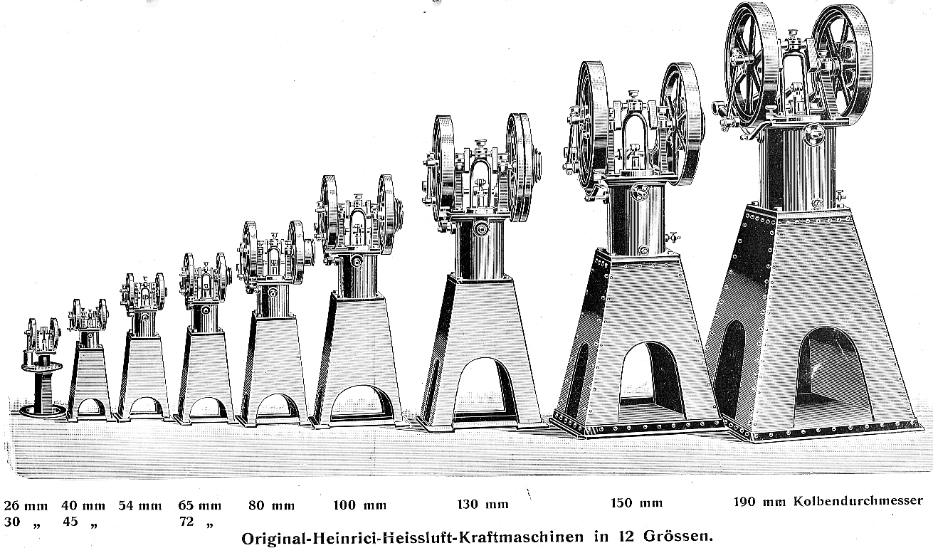

Alebo si kúp nový, stačí si vybrať ))
Heissluftmotor Louis Heinrici
https://de.wikipedia.org/wiki/Louis_Hei ... ici_10.jpg
