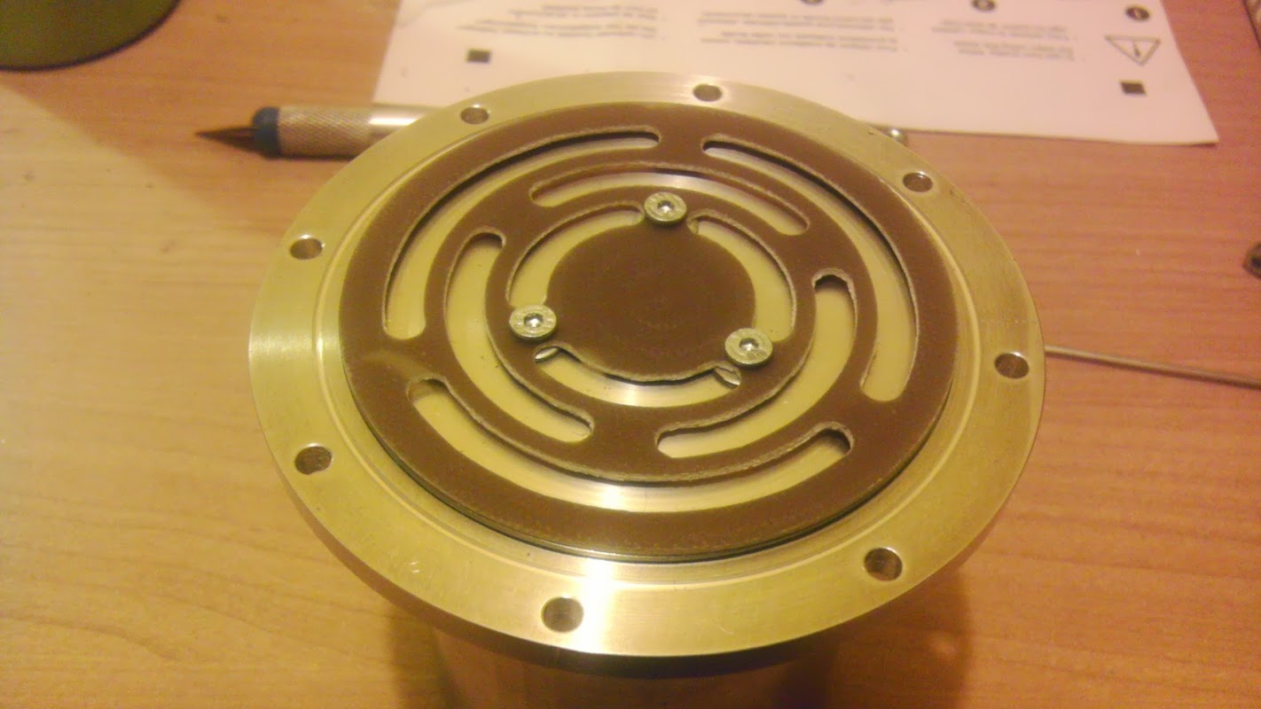

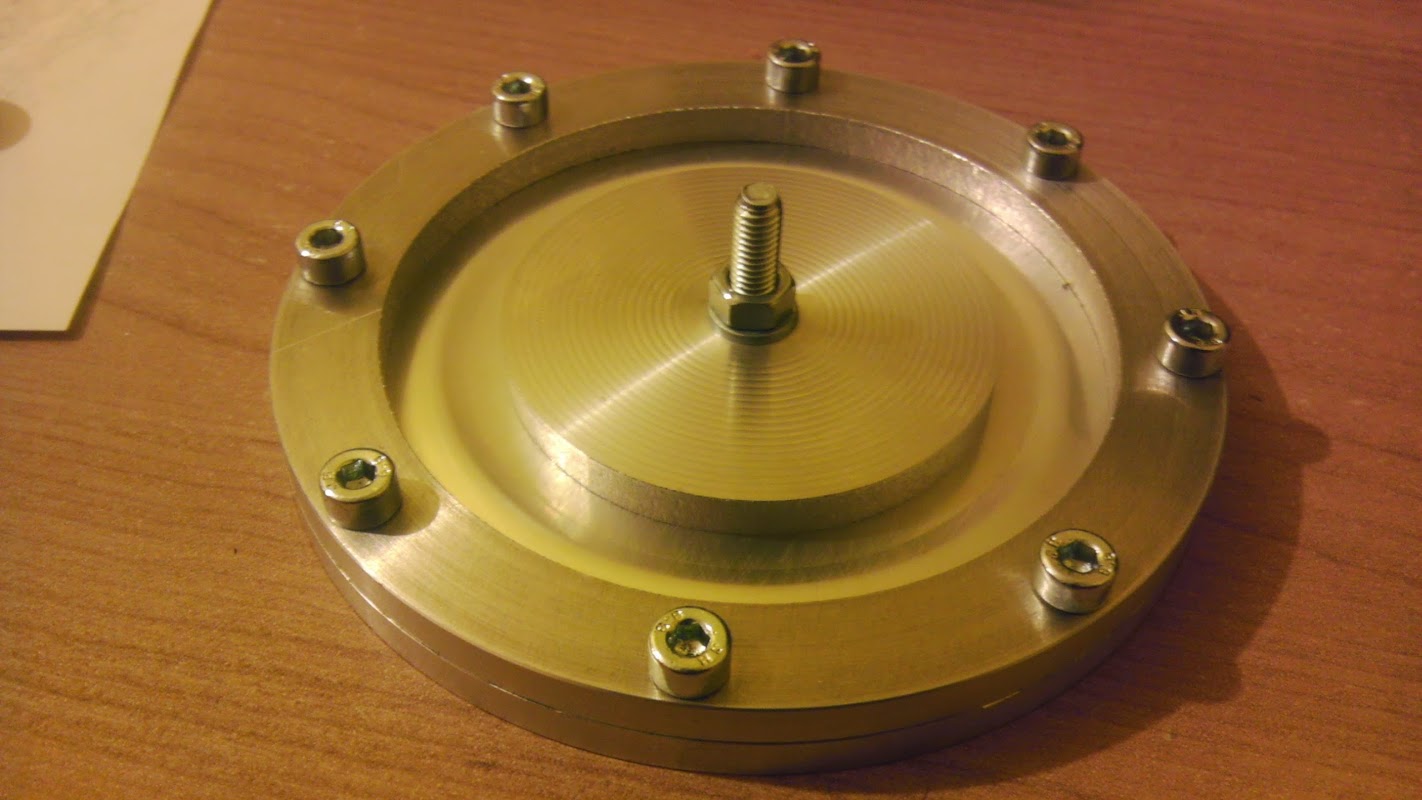

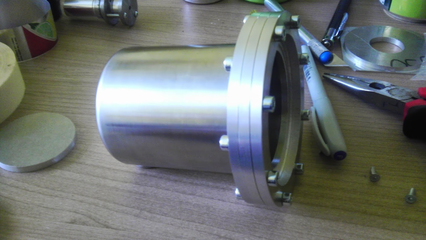

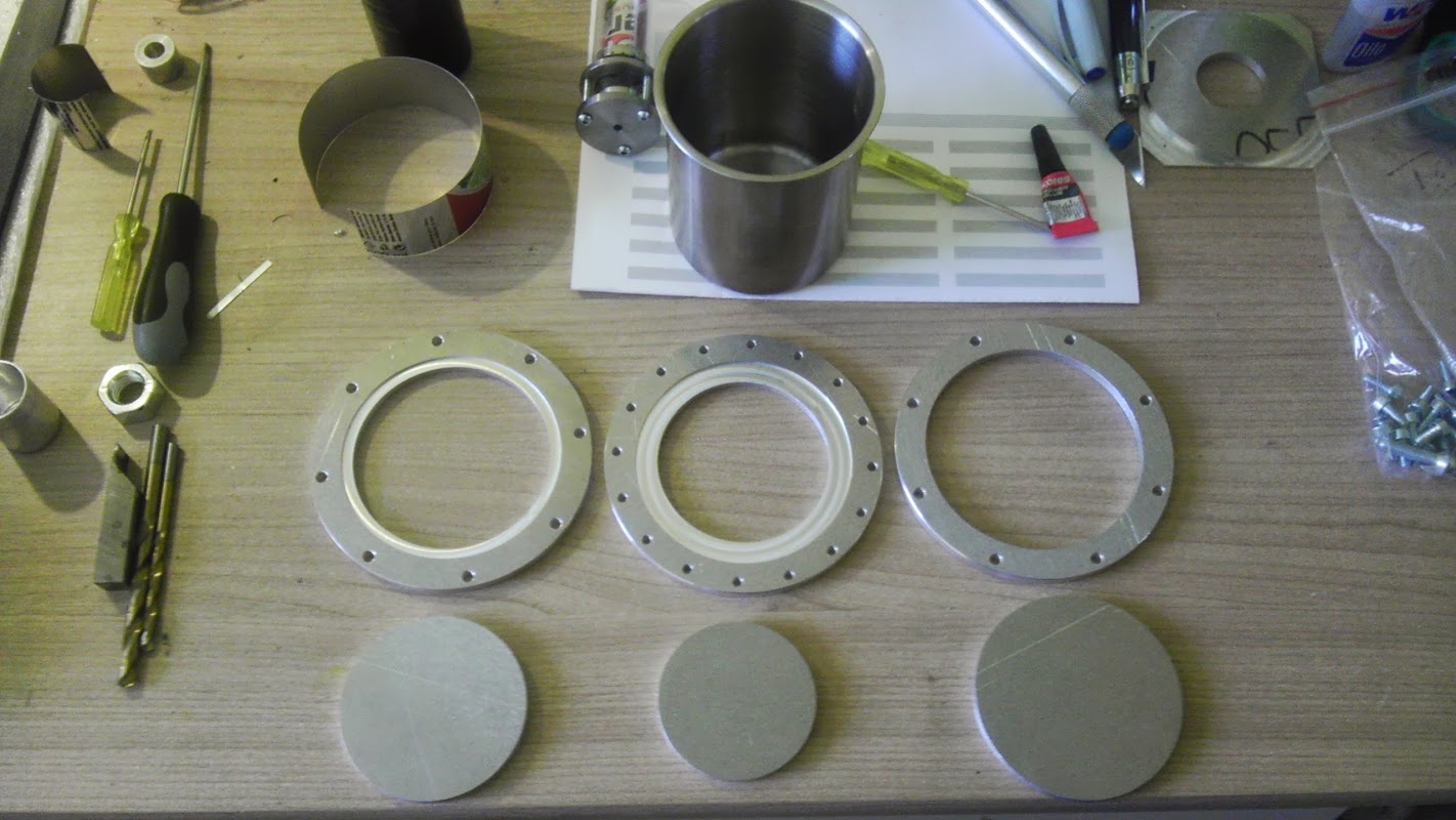

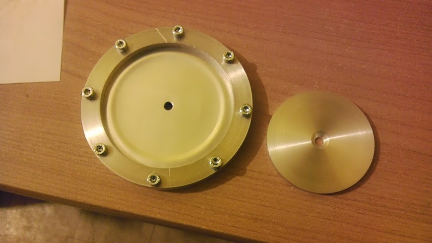

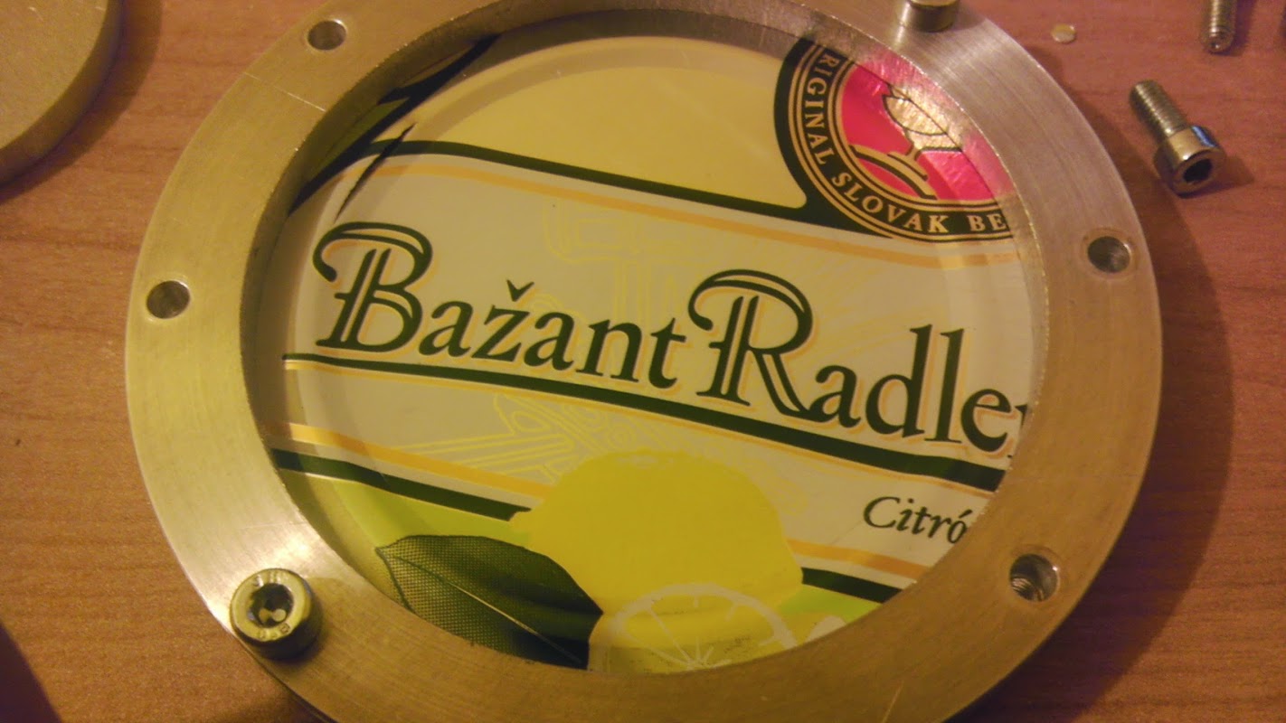

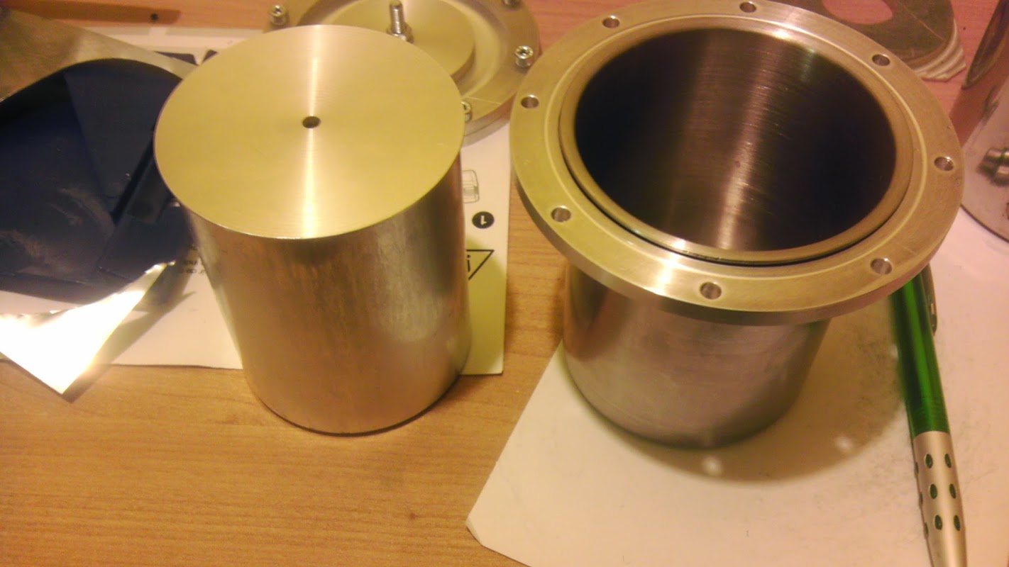

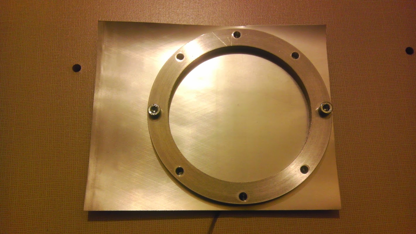

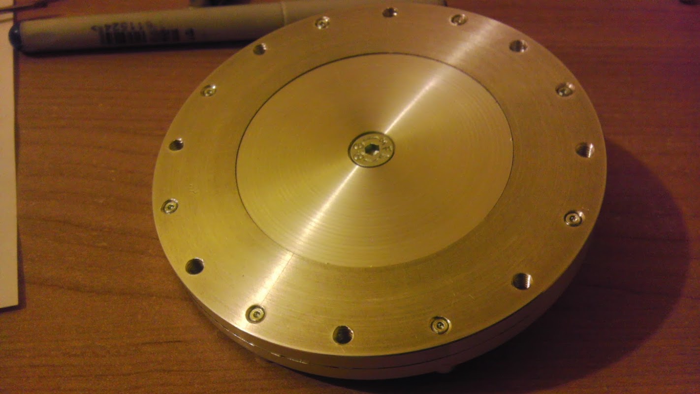

Ohladom toho Stirlingu pracujem na jednom malom prototype vibracneho "free-piston" motora (dufam ze raz pojde :D ). Je to podla jedneho (7-dielneho) videa z Youtube, vid.: https://www.youtube.com/watch?v=QcppEhp2RfA
Toto je zatial moja praca :)
Priruby na upevnenie vsetkych casti motora
Spojene priruby
Priprava na vyrobu membrany z tenkeho plechu (plechovka :D )
Vyroba membrany
Pripravena membrana (funguje perfektne)
Pracovny piest uchyteny na membrane
Piest aj s valcom :)
Piest chyteny na pruzine a umiestneny vo valci :)
Pracovny piest na membrane z vonkajsej strany
Ak to dokoncim a budu nejake rozumne vysledky, samozrejme ze to sem pastnem ;)

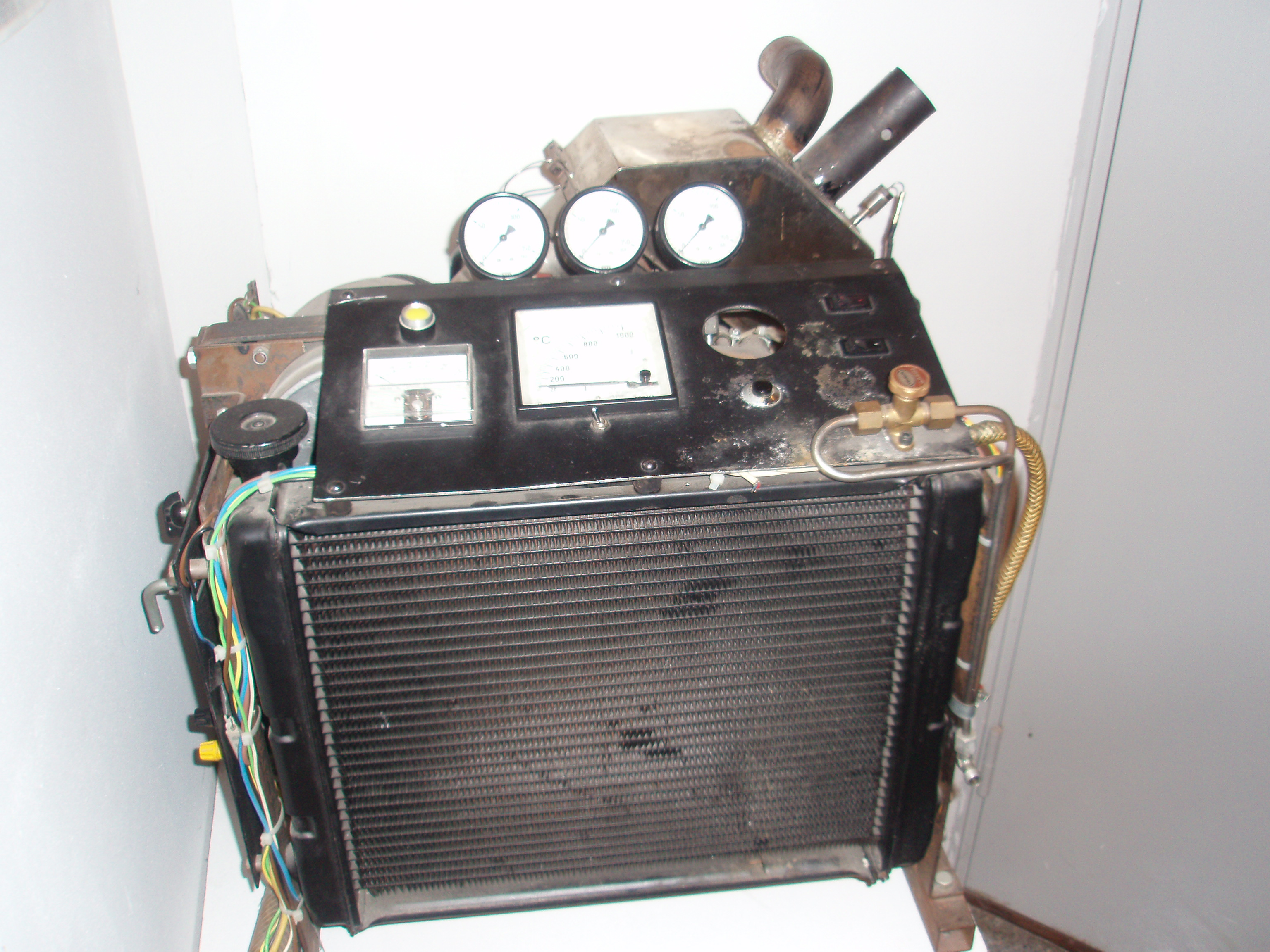

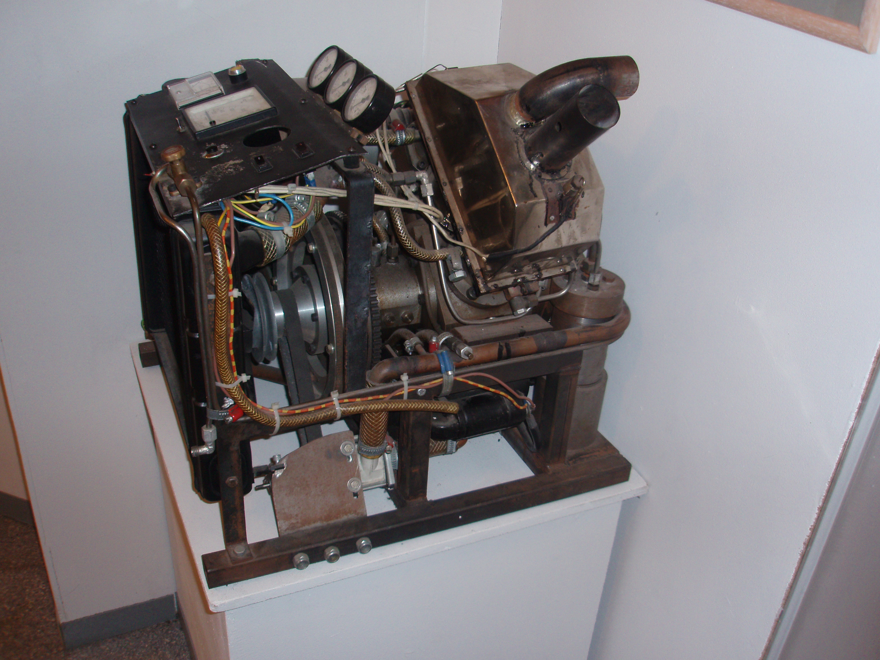

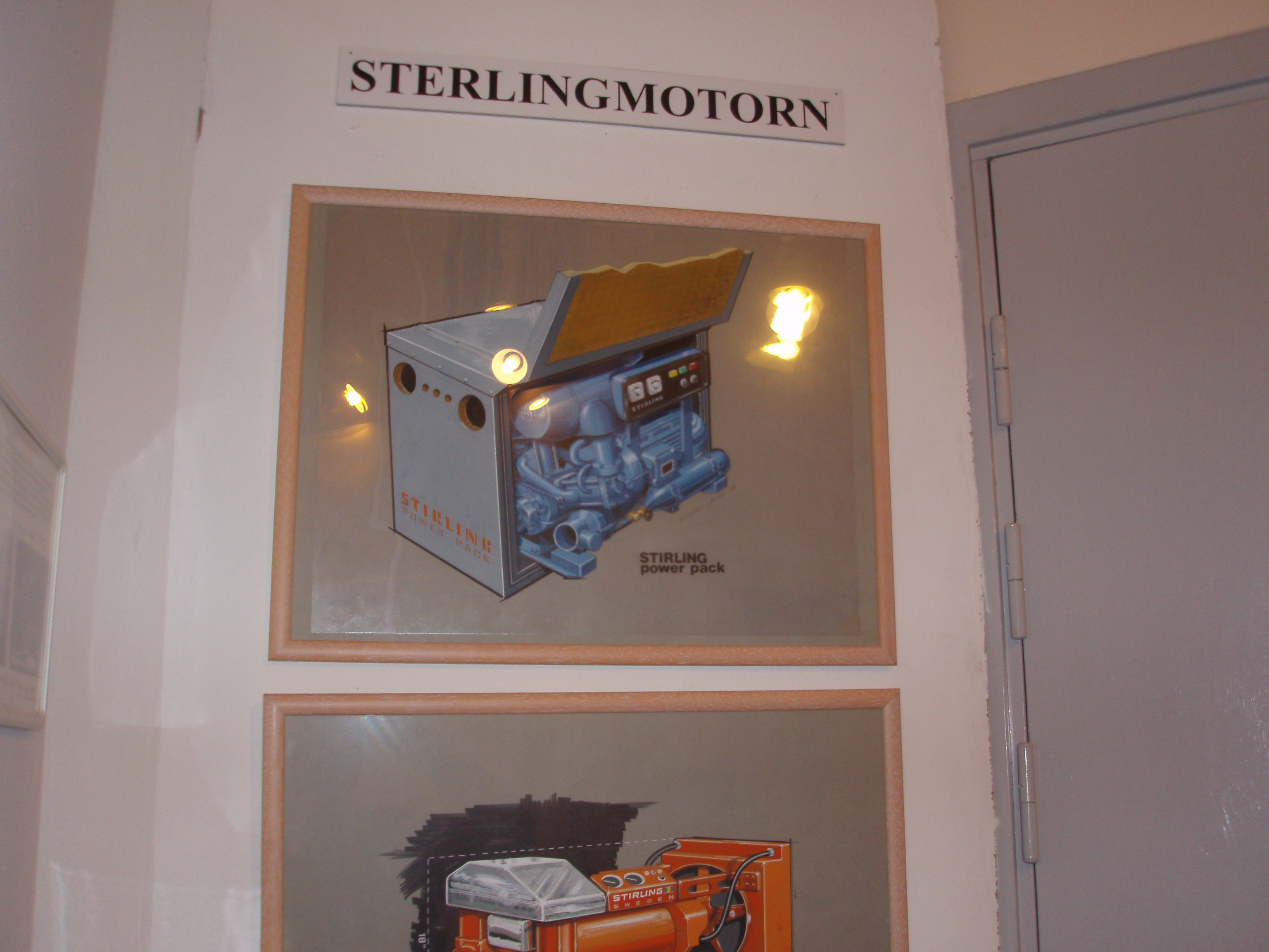

Tak jsem o dovolené navštívil (na 50 let staré motorce) Švédsko a v tamním muzeu HUSQVARNA jsem objevil také STERLINGA. Foto přikládám.
