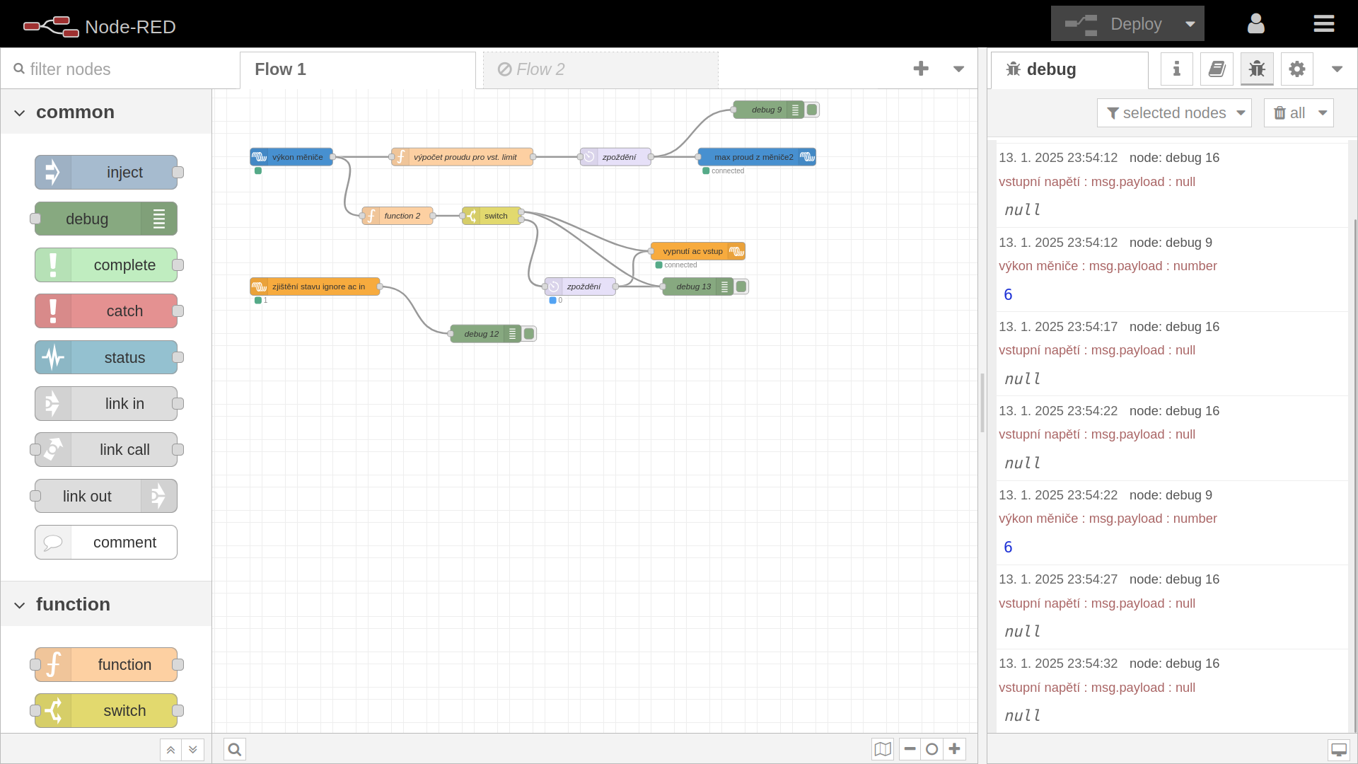

poloostrov v módu AC IGNORE
Re: MULTIPLUS II 3 phase AC ignore při přetížení nefunguje
A není jednodušší to Ignore AC in řídit přes NODERED? Já tím sice v 1f systému připínám druhej měnič, kterej mi zapne chvilku před tím relé na multiplusu.
kombinace drátů a nastavení sw mi nepřijde jako něco, co se dá dlouhodobě bezproblémově provozovat.
Jenom náhled, jak nastavovat proudovej limit , aby se o to oba měniče rozumně podělily a jak ovládat "ignoreAC-IN" : myslím si, že desetiminutová rozcvička s node red by stačila na úpravu tohohle pro 3f systém.
