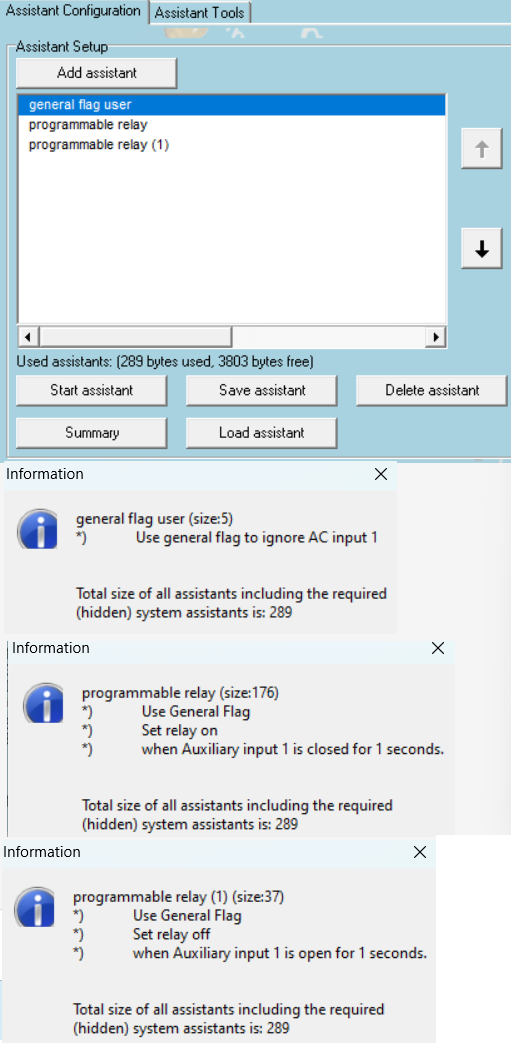

Šel by sem dát screen nastavení masteru a cerba? Mám do masteru natažený kabel k Aux a zkouším to zatím spínat jen externím tlačítkem a prdí to na mně.
Díky

fufland píše:
Díky
Pokud otazka je ke mě, tak jo. Tam je to uplně jednoduché.
Na tlačitko jen pozor - přepinani na AC muže klidně trvát i tak 5 vteřin, pokud ten victron se synchronizuje...
fufland
Příspěvky: 7
Registrován: úte bře 28, 2023 7:43 pm
Reputace: 0
Lokalita: Liberec
Re: MULTIPLUS II 3 phase AC ignore při přetížení nefunguje
Nový příspěvek od fufland »
maxicusc píše:
fufland píše:
Díky
Děkuji,
to čekat jsem nezkoušel. V asistentovi jsem měl podmínku v podstatě stejnou, takže když tam bylo Aux1 closed for 1 seconds, tak jsem tomu dal tak maximálně 3 sekundy, pak jsem to považoval za nefunkční.
Zítra bych na to měl mít čas, tak to zkusím znova.
