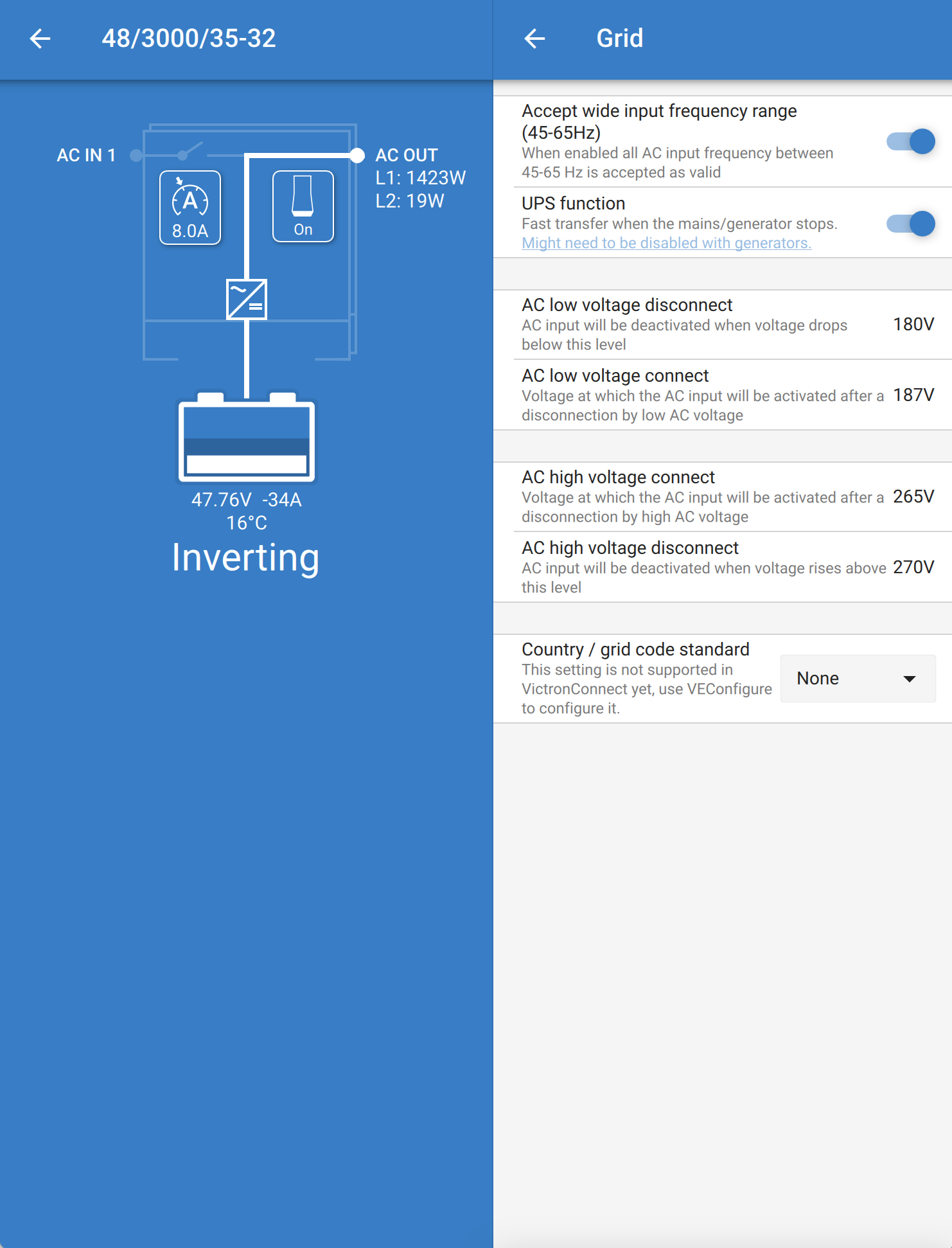

Re: MULTIPLUS II 3 phase AC ignore při přetížení nefunguje
Ale ked ono cvakne, tak asi preto, aby preplo, ale nema nafazovanu 2. a 3. fazu,
bud maju inu frekvenciu, ale ine napatie, alebo je nastavene UPS a to netreba mat
zaskrtnute, inac na nekvalitnu siet neprepne.
Nevideli sme ani jeden screenshot, tak ako mame vediet, co je tam zle nastavene ?
A ked nejde VS, tak to urobit cez Asistentov.

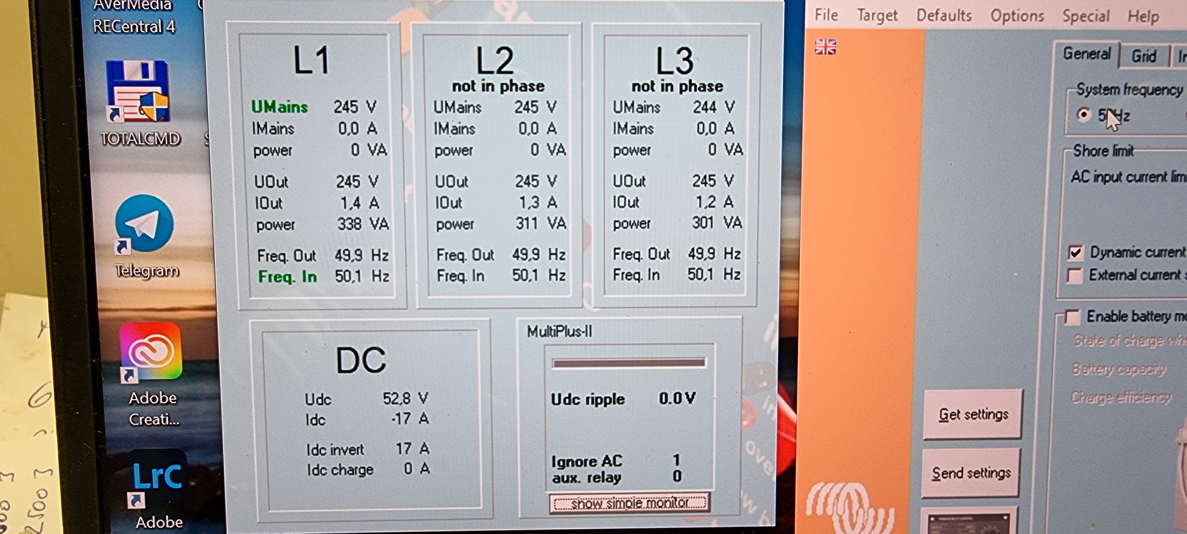

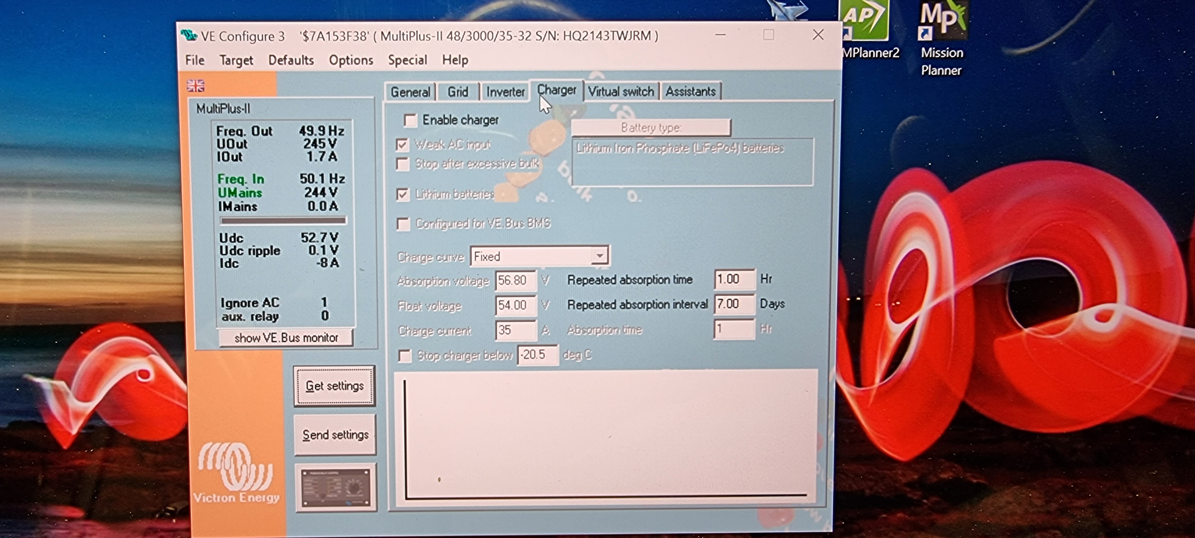

- Příspěvky: 4062
- Reputace:189
L2 L3 not in phase,
https://community.victronenergy.com/que ... nitor.html
Píšou že vše zkontrolovali, dokonce i motor jestli se otáčí správně, ale v návodu co jsem sem dal píšou, že i měnič musí být dobře přiřazen při konfiguraci.
Když se určují v třífázovém režimu měniče přes DIP, každý má programováním přesně přiřazený úhel, tz, L1 má při programování 1 a 0, L2 má 0 a 0, L3 0 a 1 před potvrzením.
Nějaké zdůvodněné točení by mi bylo šumák, to si přehodím na motoru.
Takže bych zkusil přehodit fáze L2 a L3 na line in a zkusit se podívat jestli se nafázovaly.

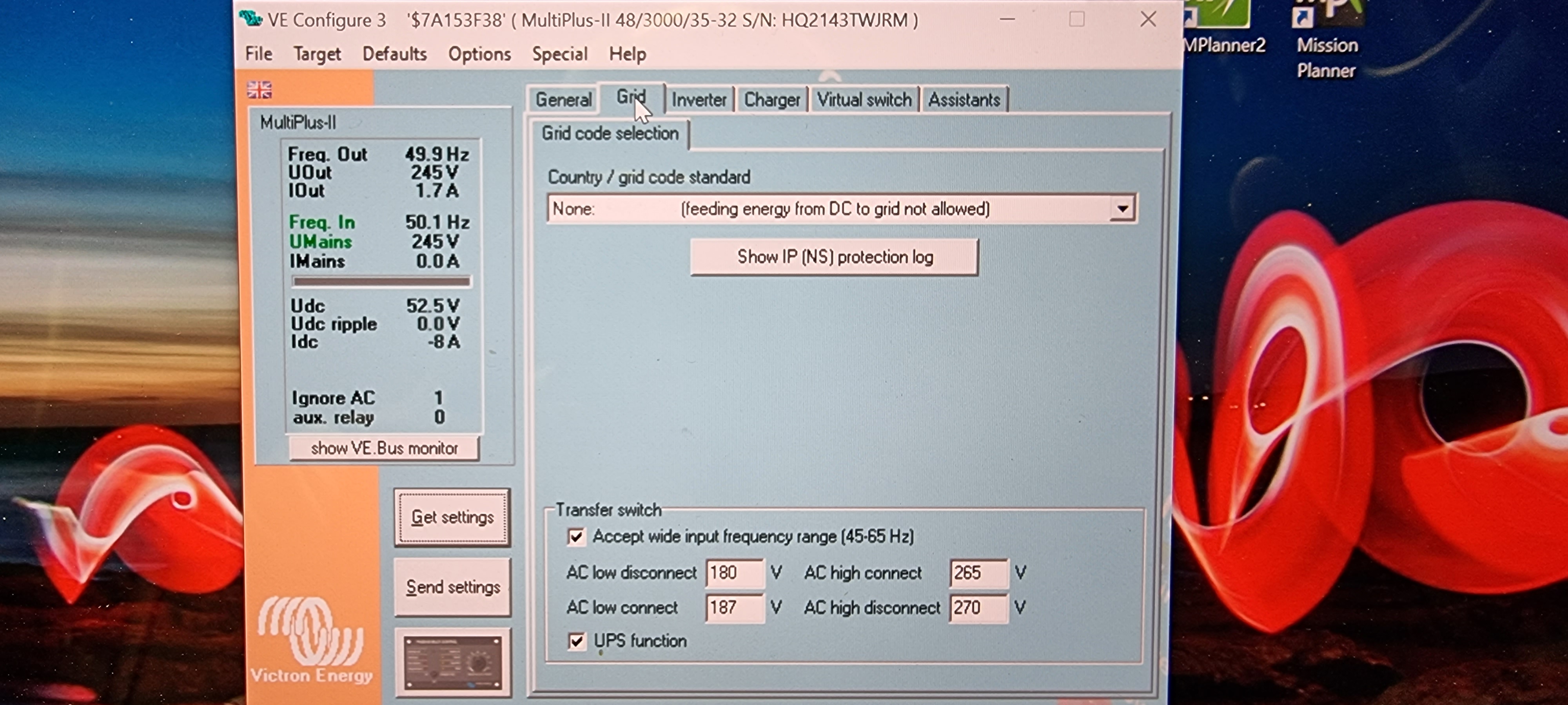

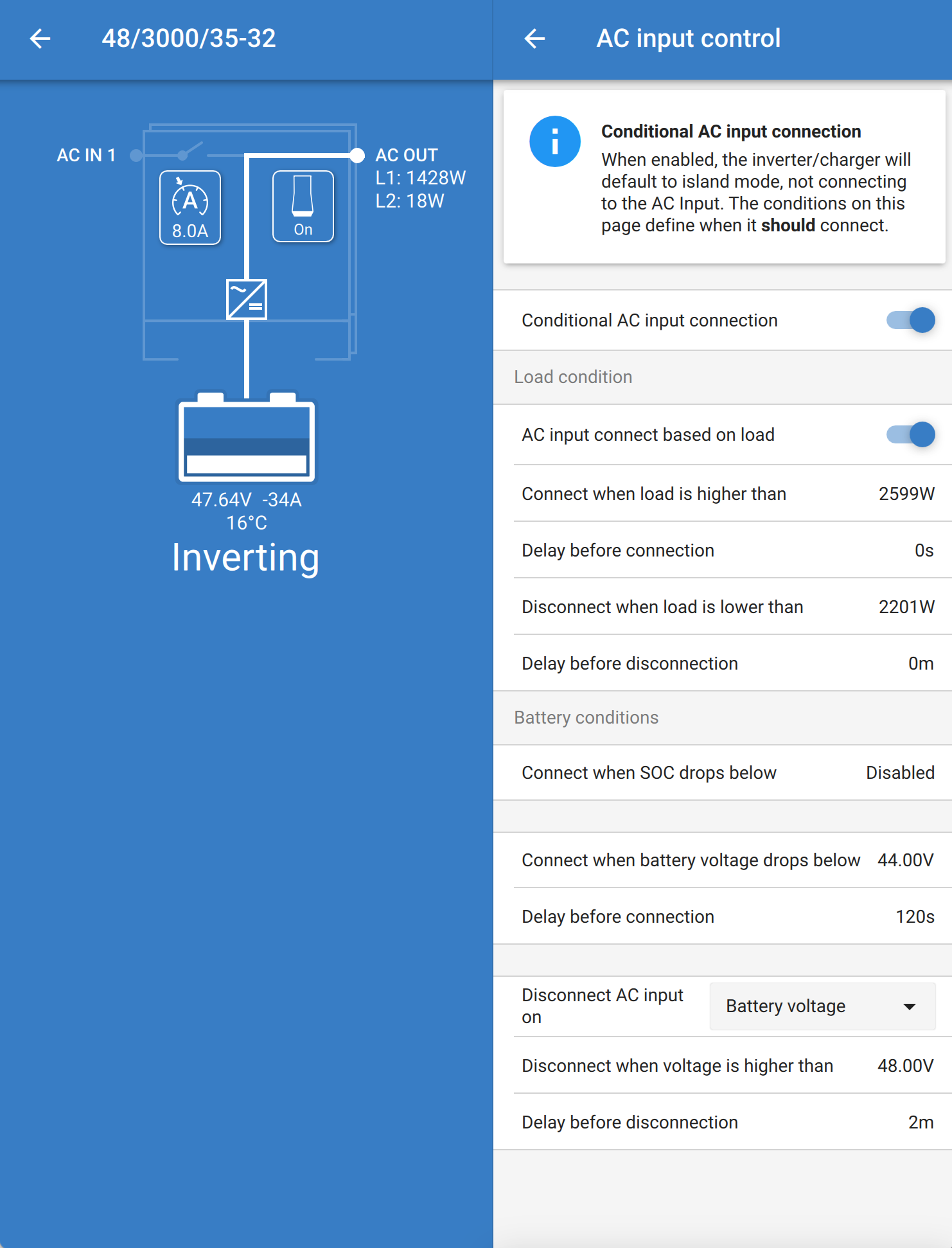

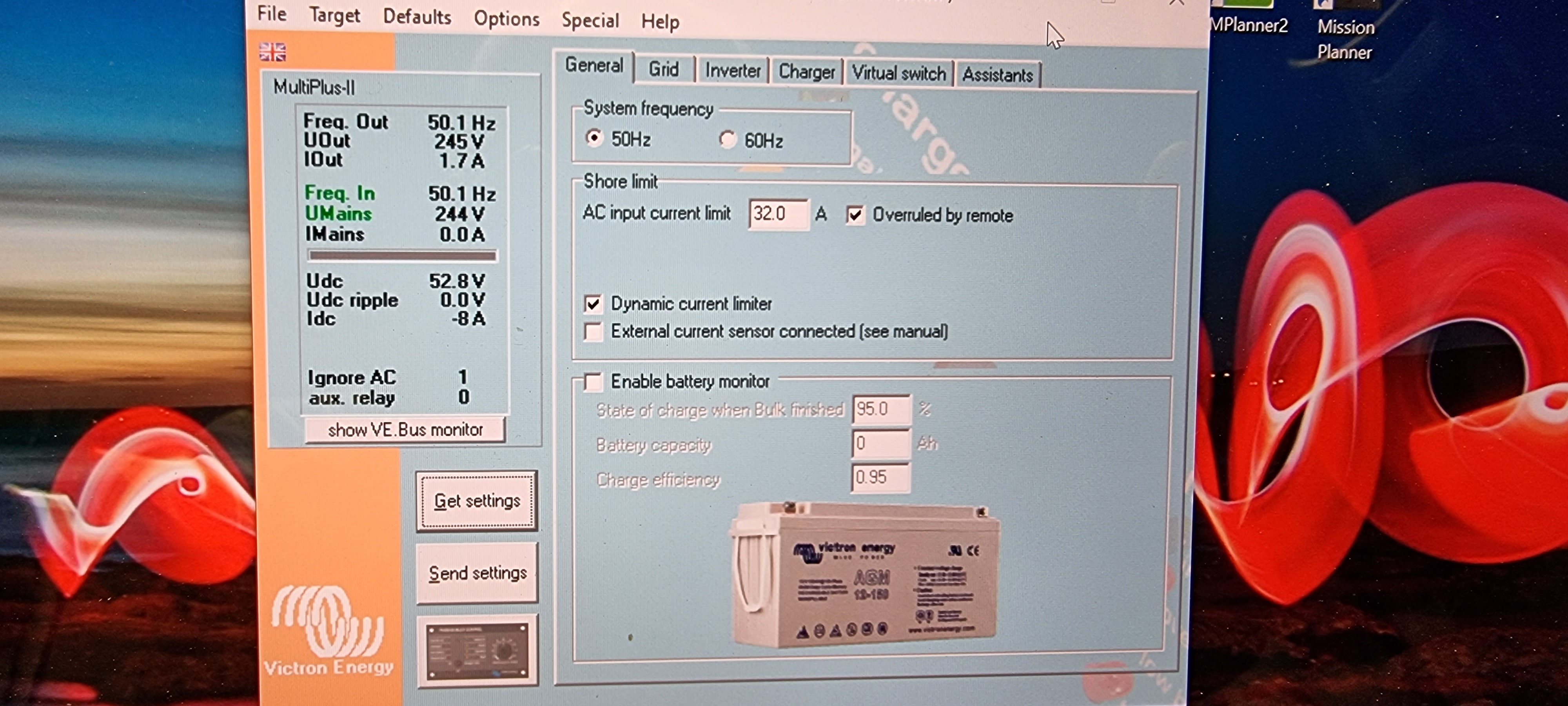

rottenkiwi píše:Ale ked ono cvakne, tak asi preto, aby preplo, ale nema nafazovanu 2. a 3. fazu,

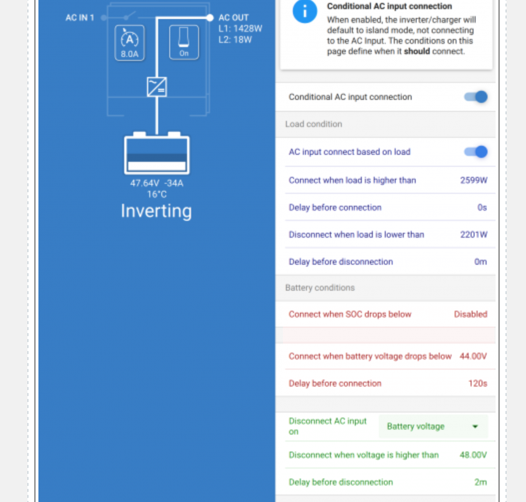

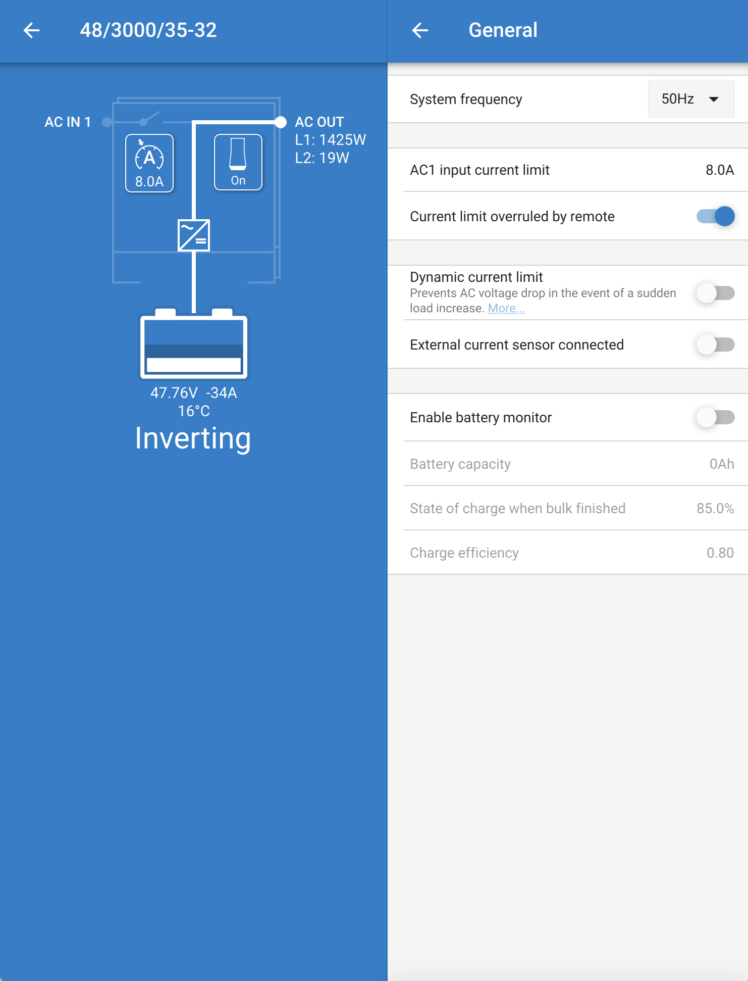

Dovoluji si poslat moje nastavení, můžete na to mrknout
- Příspěvky: 5451

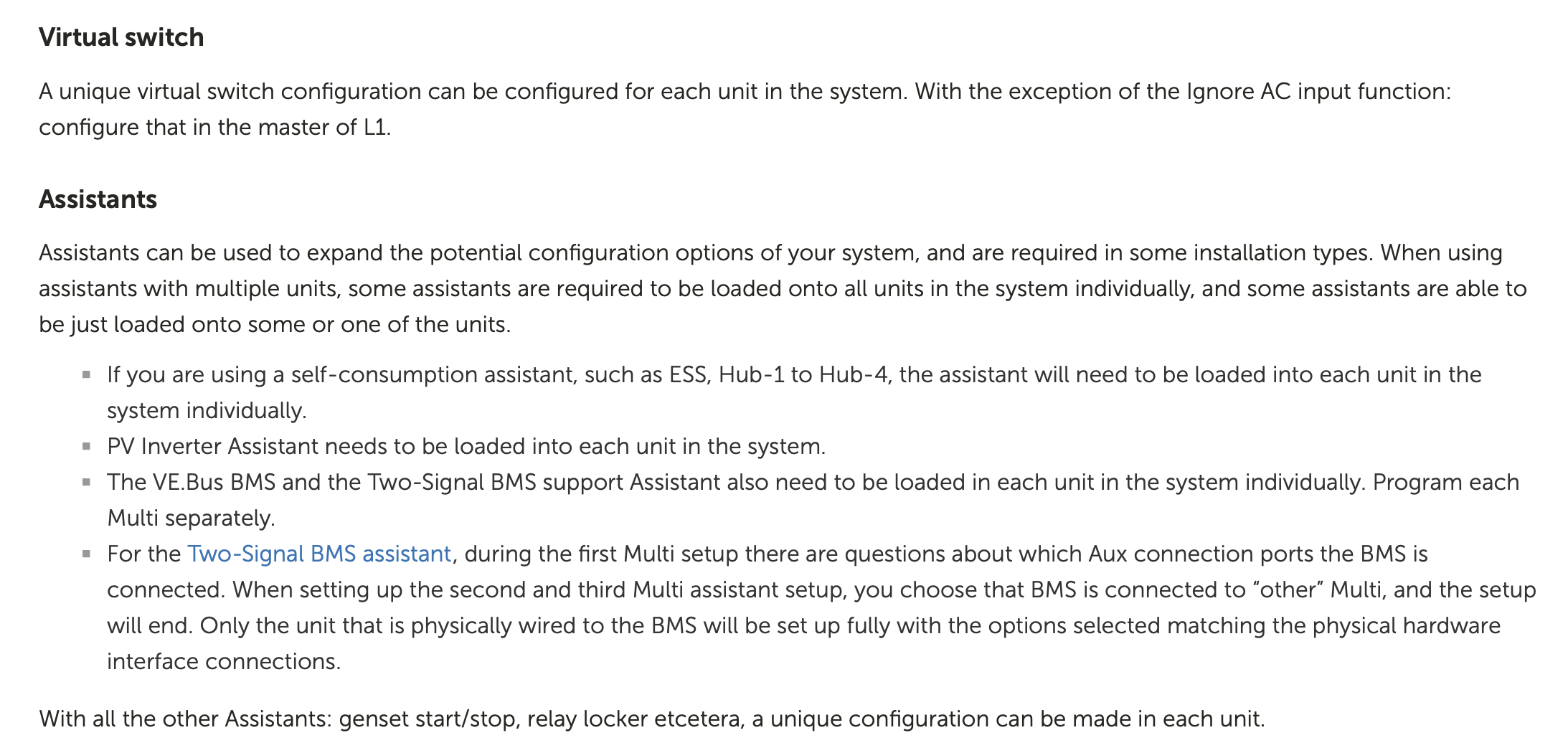

ERgo ako pisete, aj ini na community fore:
helloi found an information somewhere in this forum that we need to hard wire the multi and set an assistant to get it work.,cause only the L1 can switch the VS.
when you set battery condition it apply for the 3 multi in the same time but load condition apply only on the concerned multi if its not the L1 the vs will not switch
Nepouzivat Ignore AC Input, lebo funguje len na master,
ale skusit to inak, mozno Dedicated generator control,
ono to zapne vstup ale ci ten generator aj vypne ???
U nepomoze trochu znizit napatie ak to nepojde napr. 239 V ?
Na tom nastaveni nizsie, vypnut, co je modrym a dat to co je zelenym alebo cervenym:

Nastaveno, ale beze změny. Vzdávám to, musím najít někoho, kdo to fakt umí a za peníze mi to nastaví.Kdyby jste o někom věděly, napište prosím. Každopádně děkuji všem za rady a postřehy
