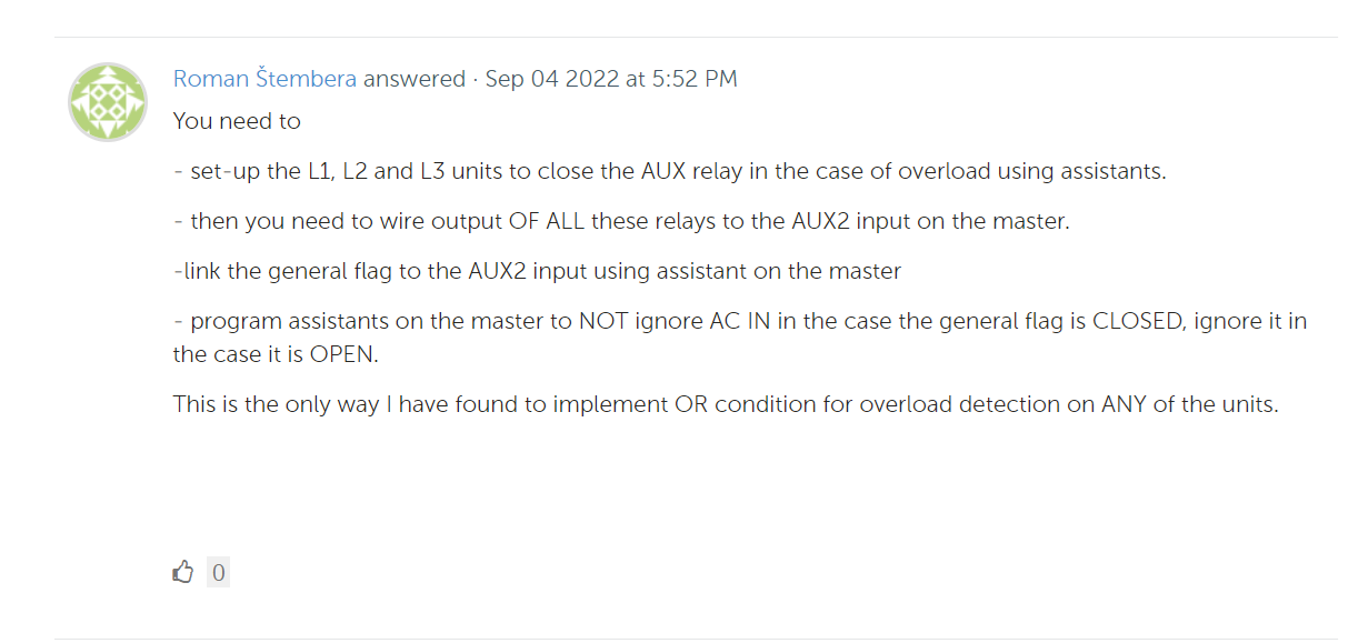

Do vlakna bych chtěl přidat i svoje řešeni. Jen jeden drat.stembi píše:Michal A píše:To moc nepotěší, ale děkuji za odpověď. I tak nedalo by se to obejít s hlídáním přetížení Jj. Zkus se podívat na řešení které jsem popsal zde https://community.victronenergy.com/que ... ee-ph.html
Mám tech dratů dost, tak zkouším nedávat víc, než je třebá.
Na masteru - assistent co přepíná grid-baterky po AUX in.
Na cerbo - spináni rele podlě node-red, který hlídá SOC, alarmy přetížení (a tady už mužeme hlídat všechny faze) a co tam ještě chcete.

Já to vyřešil podobně. Podle AUX1 (nebo jiný) na Masteru řídit ACignore nějakým asistentem (Programable relay a řídit AC ignore, nebo imput current limit control). Na AUX1 pak připojím paralelně k sobě kontakty programovatelných relé (např. K1) všech měničů. V každé jednotce pak ovládám K1 přes generator start and stop assistant, což řeší přetížení i připojování podle SOC, nebo napětí (nebo obojí). SOC stačí použít u jednoho (kteréhokoliv) měniče. Napětí taky, ale dá se nastavit u jednotlivých měničů různé napětí a prodlevy a vytvořit tak dynamiku připojování - pomalejší při malém poklesu napětí kvůli rozběhům, rychlejší při příliš velkém výkyvu... Trochu jsem se bál, že tohle řešení bude pomalejší, než s AC ignore bez použití relé, ale nezdá se.Do vlakna bych chtěl přidat i svoje řešeni. Jen jeden drat.

Pánové, platí tento postup pro nastavení 3xMPII v 3f konfiguraci pro spínání AC IN (resp vypínání AC IGNORE) ....?
podmínka asymetrického přetížení:
Chápu to správně, pokud je to funkční, pak přetížení kterékoliv z fází připne všechny fáze na AC IN a nastaveným proudovým limitem
měniče (součet za všechny měniče) docucávají do všech fází, tedy v danou chvíli i tam, kde přetížení není ....?
Pokud už potřebuji 3F konfiguraci, nevyplatí se spíše na L2 a L3 pověsit jen ty 3F spotřebiče, všechny 1F spotřebiče nechat na L1
a ponechat původní nastavení ...?
Očekávám, že 3F spotřebiče nepřetíží L2 ani L3, pakliže tam není nějaký extrémně vysoký instalovaný příkon.
V každém případě v souběhu je zatíží společně s L1 vždycky symetricky..
A sítí (případně ještě sofistikovaněji 4. menším měničem před AC IN v serii) posílit pouze L1, de jede vše ostatní?
podmínka nabíjení a využití součtu nabíjecích proudů 3xMPII (např 3x35A u 3x MPII 3000VA):
Pokud budu mít nastavenu podmínku "zruš Ignore AC" mezi SOC 30-40%, jak se chovají měniče ve 3f konfiguraci,
když tam je ta tovární podmínka asistence cítí jen na L1/masteru?
díky
