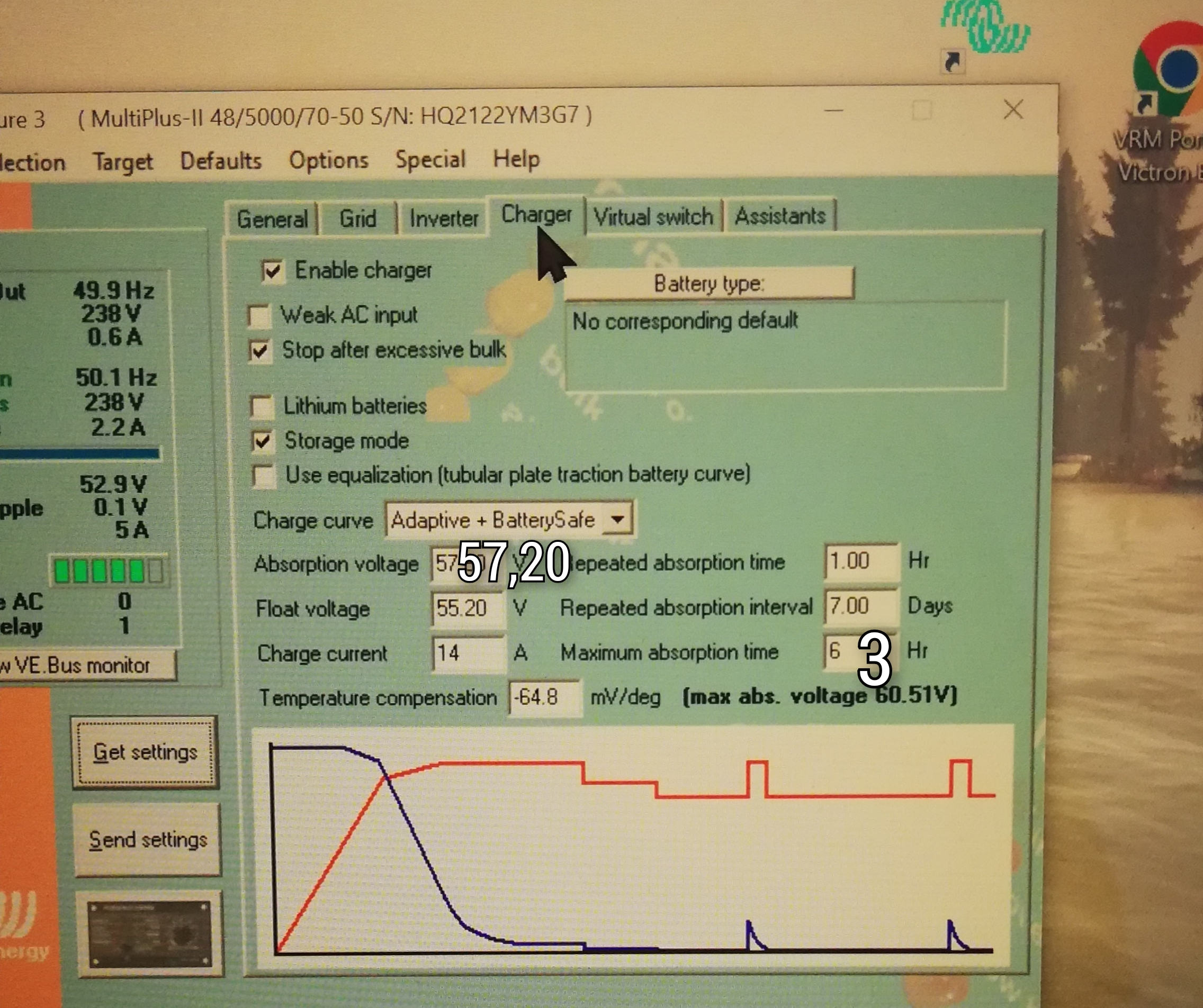

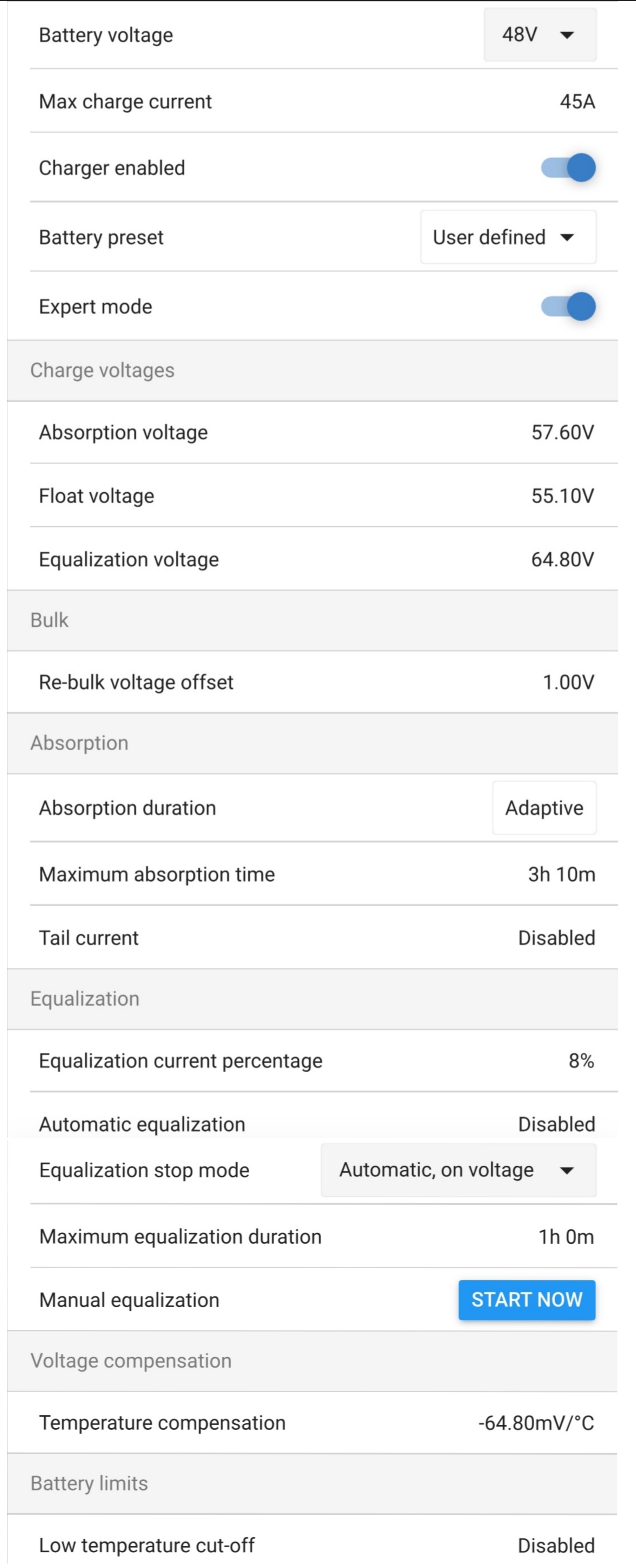

Další postup k zimnímu (snad k lepšímu nastavení), sluníčka ubývá a parametry se mění
Protože MP2 při připojení na DS, dost omezuje solární regulátor při konci nabíjecího procesu, upravuji absorpční napětí
57,20V pro Měnič vůči napětí regulátoru 57,60V , v tomhle případě by si měl vzít nabíjecí režii regulátor,
protože chci docílit aby měnič co nejméně omezoval solární regulátor.
Když bylo napětí obráceně, tak se regulátor příliš brzo přepnul na Float a omezil svůj výkon, který zbytečně zůstal na střeše.
Můj poznatek ohledně gelovky kterou krmím
3 měsíce jsem provozoval baterii - nabíjení vybíjení ale bez absorpce,
po čase když jsem zapnul bojler 2,2kW, odběr 50ADC, baterie 70% a napětí baterie 48V a rychle klesá..
Poté co jsem začal provádět absorpce, se napětí baterie při zapnutém bojleru krásně drží na 48-49V ato při 70% a méně..
Můj závěr je -absorpce by měla aspoň jednou za čas proběhnout. (jasně že to píšou všude na internetě

Absorpci jsem stáhnul na 3hodiny z 6.

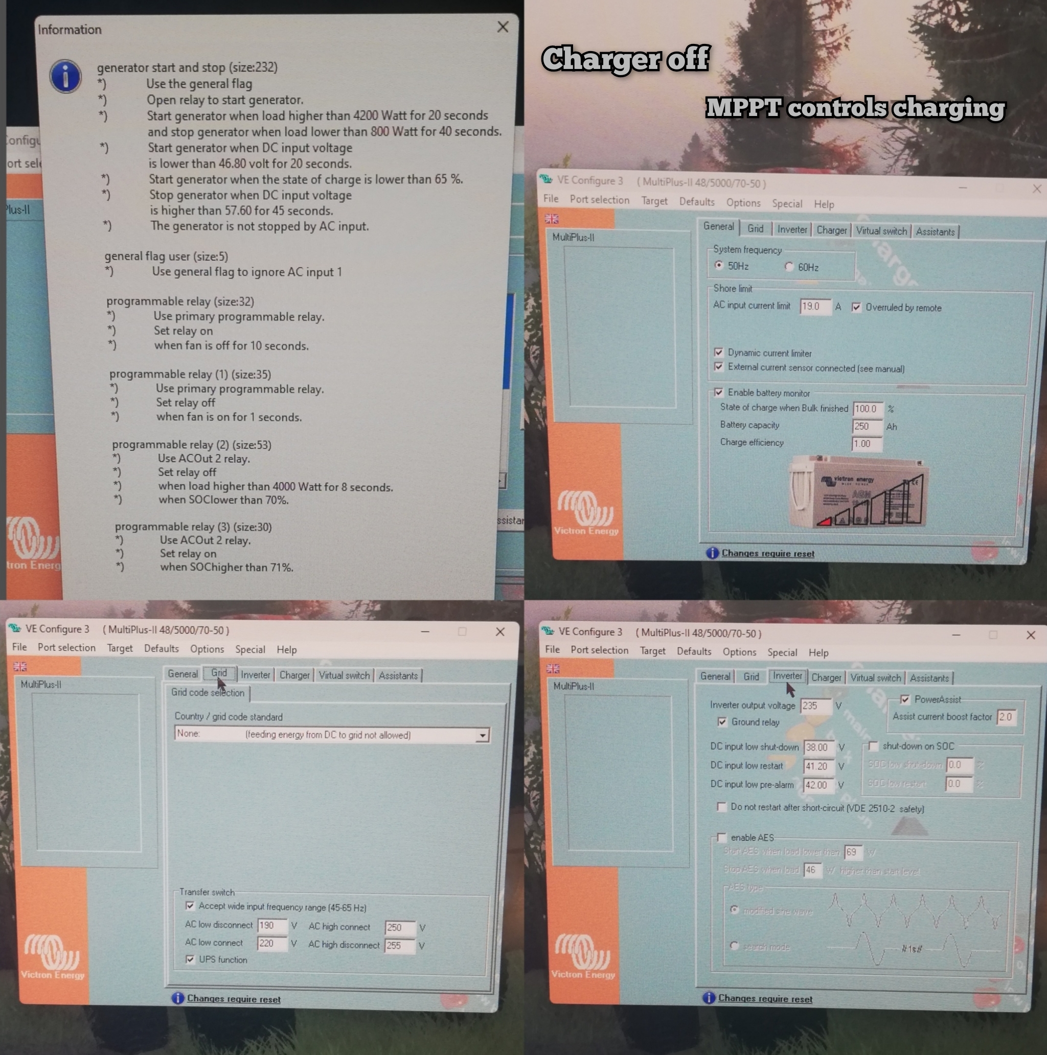

Asistenti

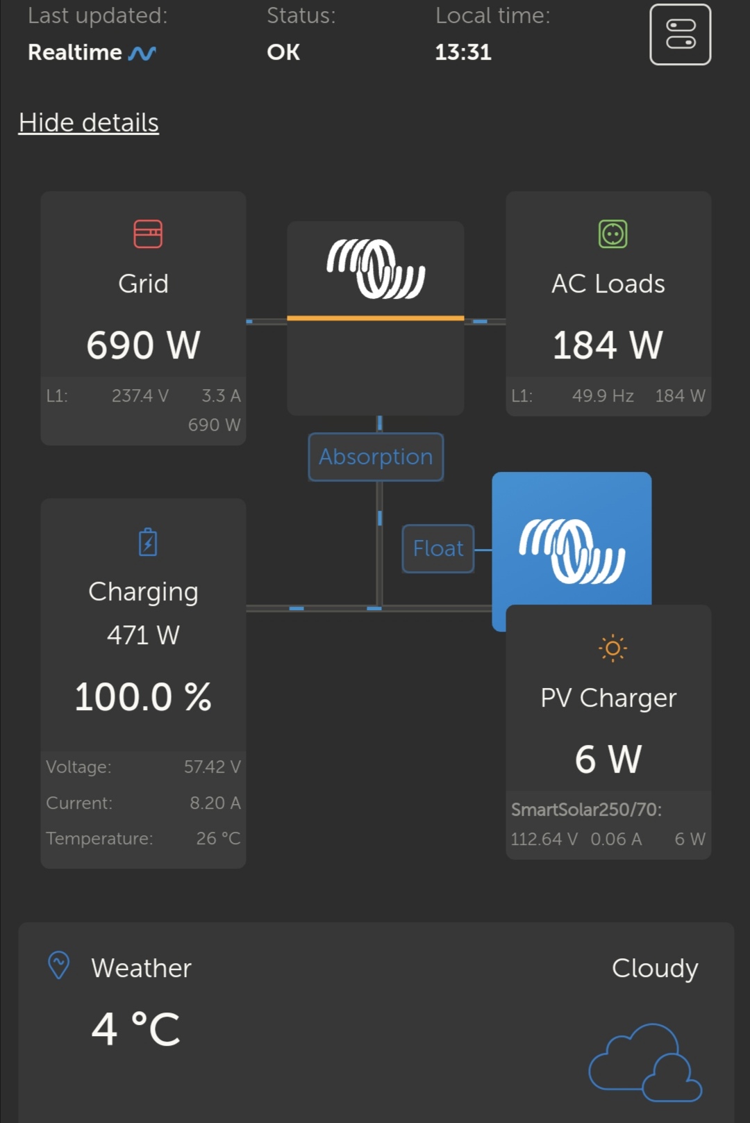

VRM portal je úžasná věc pro správu vašeho modrého systému

Ondraf píše:Další postup k zimnímu (snad k lepšímu nastavení), sluníčka ubývá a parametry se mění
.......potvrzuji, že tímto nastavením napětí, regulátor využil celý výkon dodány panely po celý den, měnič do tohoto nijak nezasáhl během nabíjení z DS

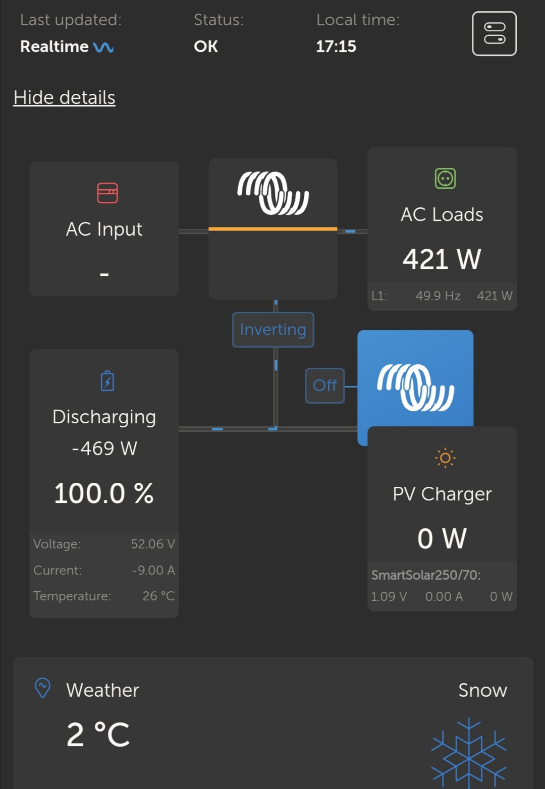

Ježíšek mi nadělil nějaké to měření

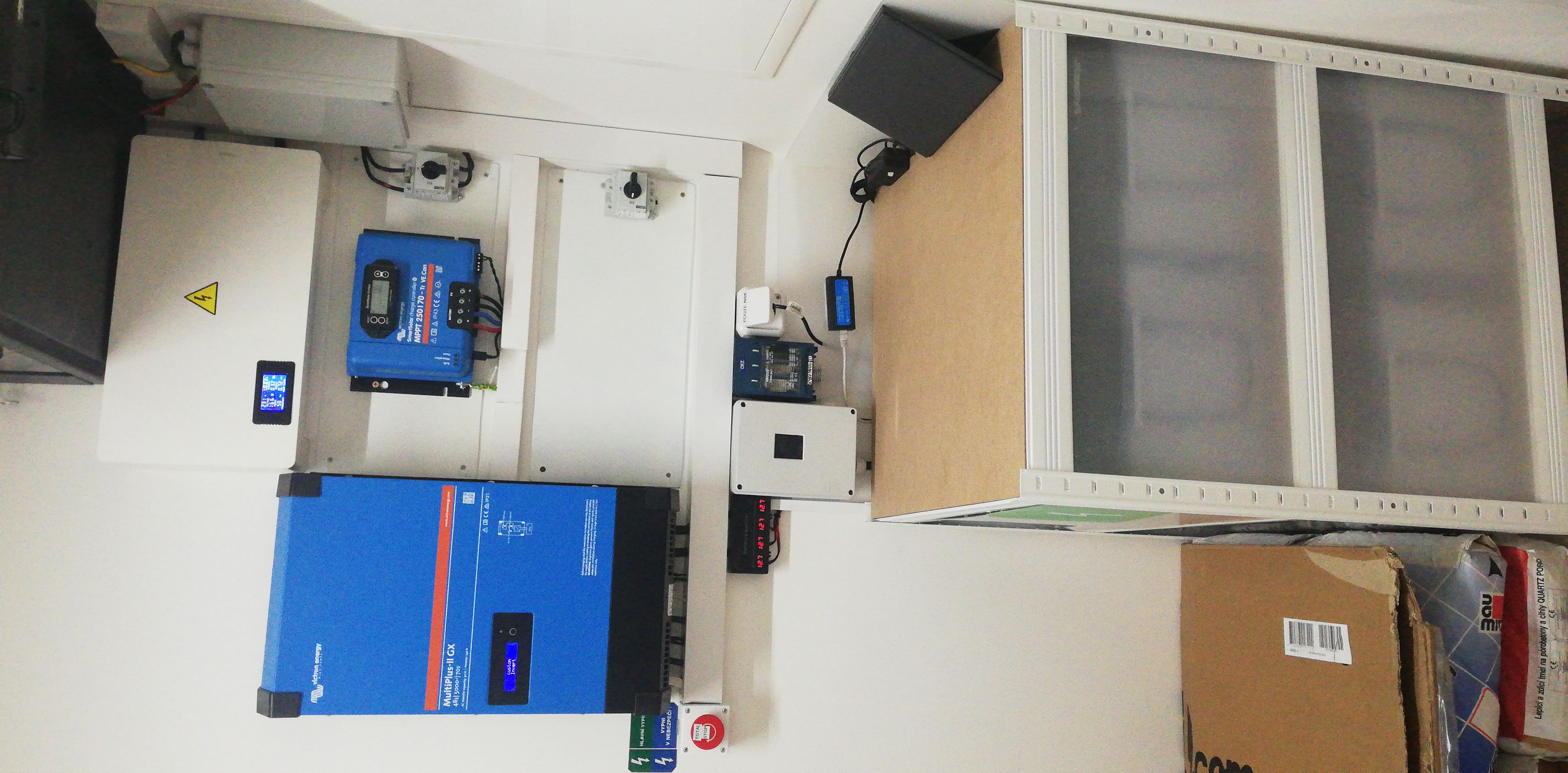

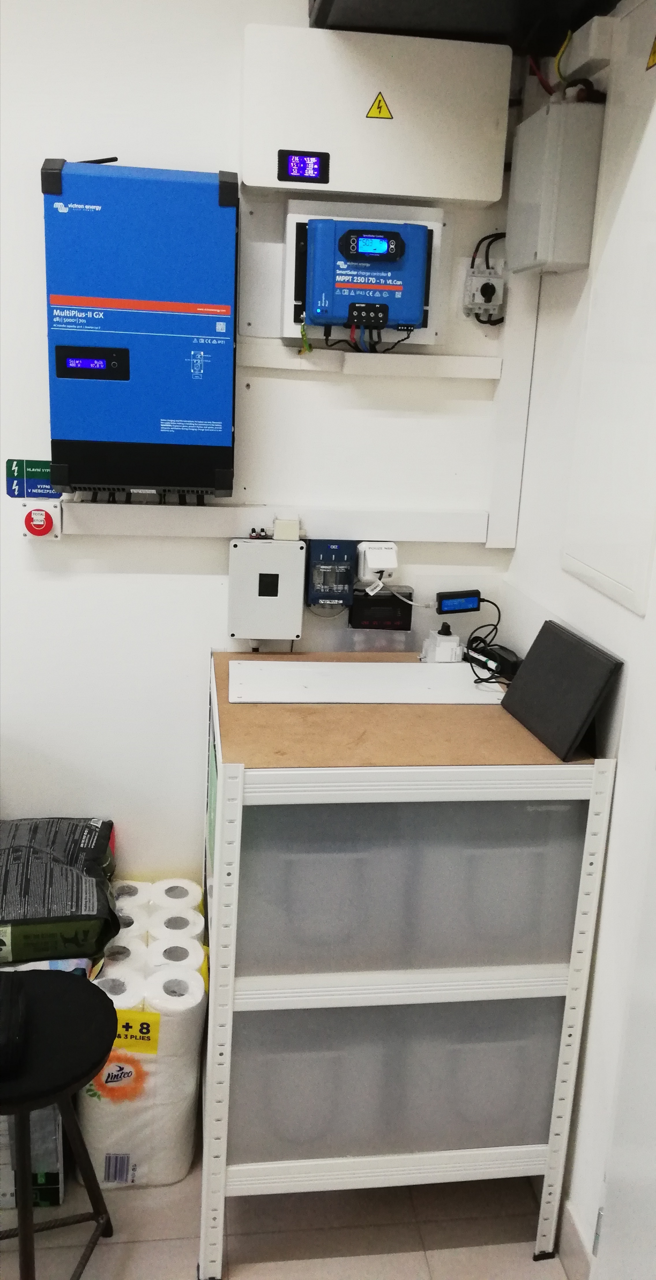

Aktuálně podoba záložního zdroje

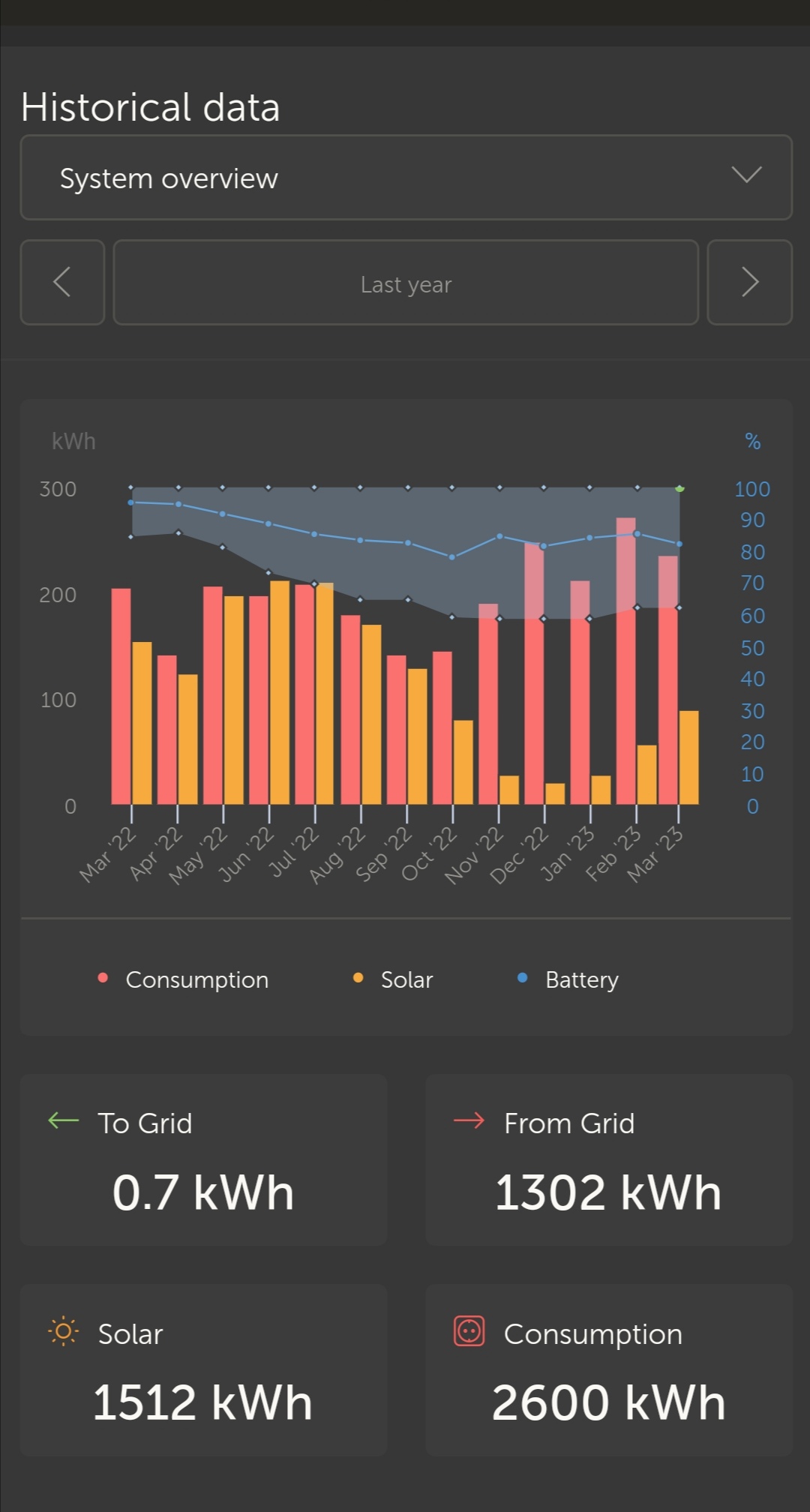

Tak je to rok od spuštění FV mikrozdroje
Díky sluníčku jsem snížil spotřebu o 1088KWh z celkové roční spotřeby domu (+-9000KWh)
1088KWh je spotřeba spotřebičů na MP2GX pověšených.
výpočtem -> MP2GX sežral 214KWh/rok
.Na 3 panely

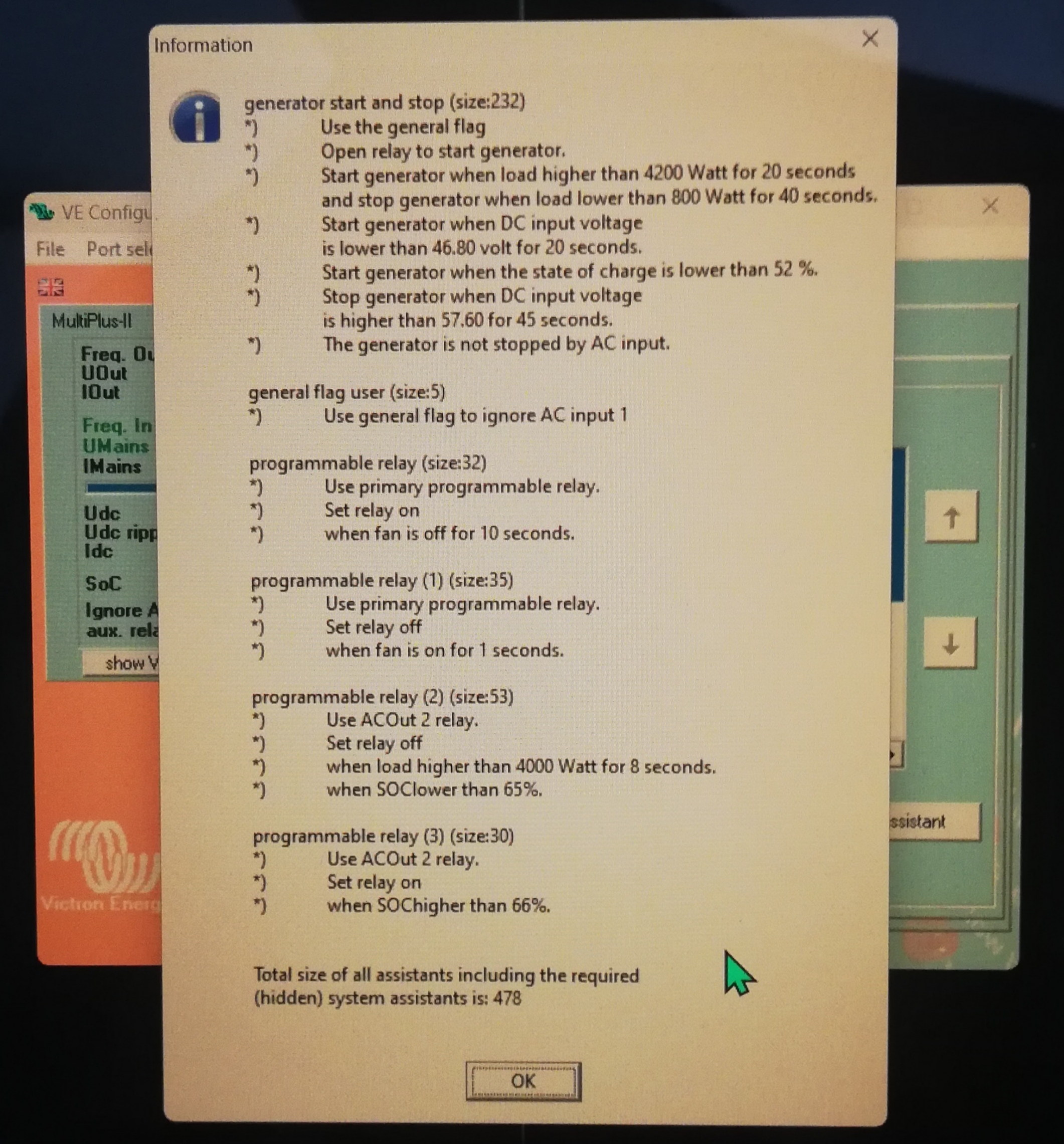

Poslední testovací nastavení (testovací, protože sem si ještě nepřestal hrát s victron softwarem

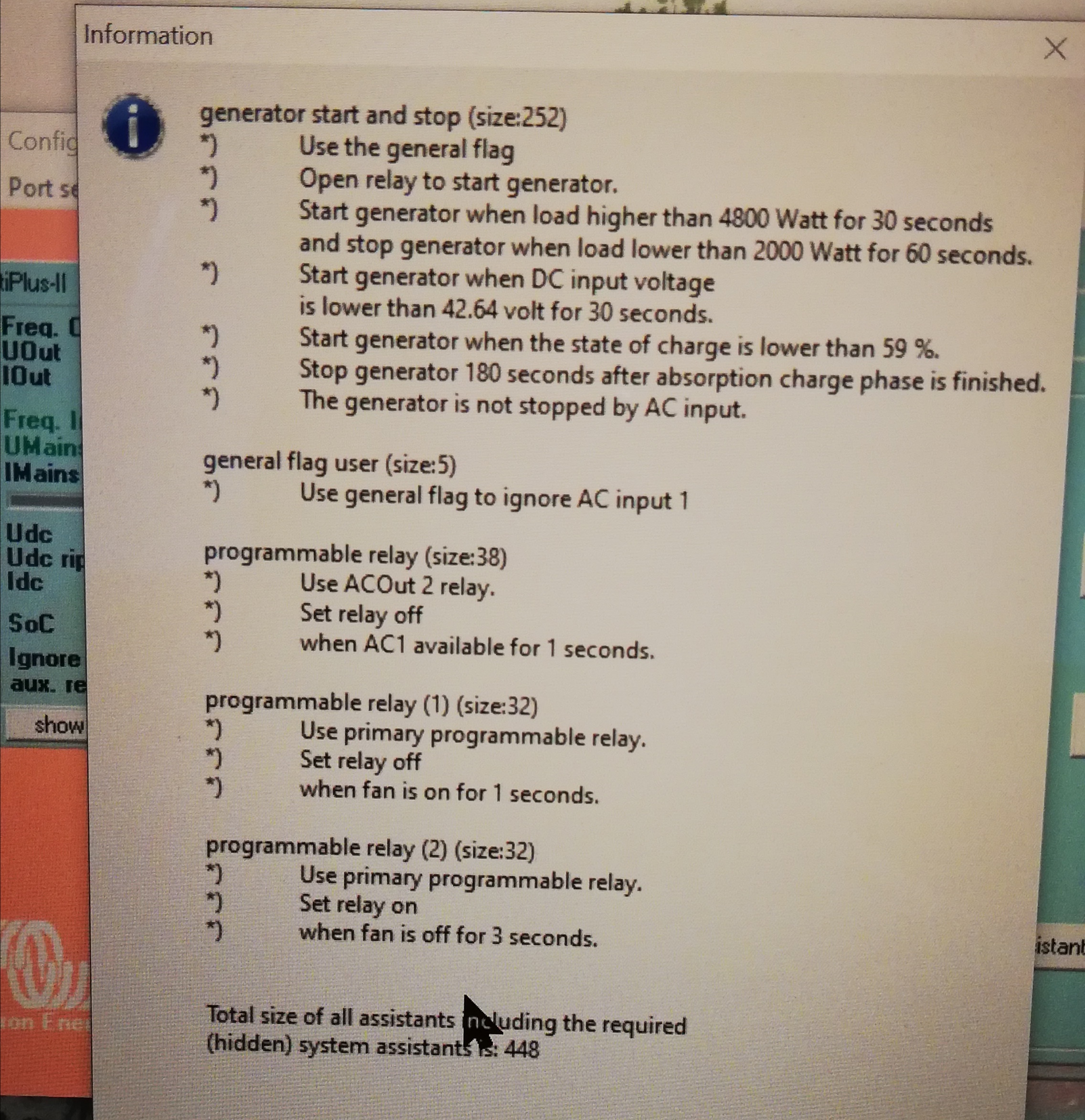

Poslední nastavení asistentů
Letní provoz
Letní provoz
