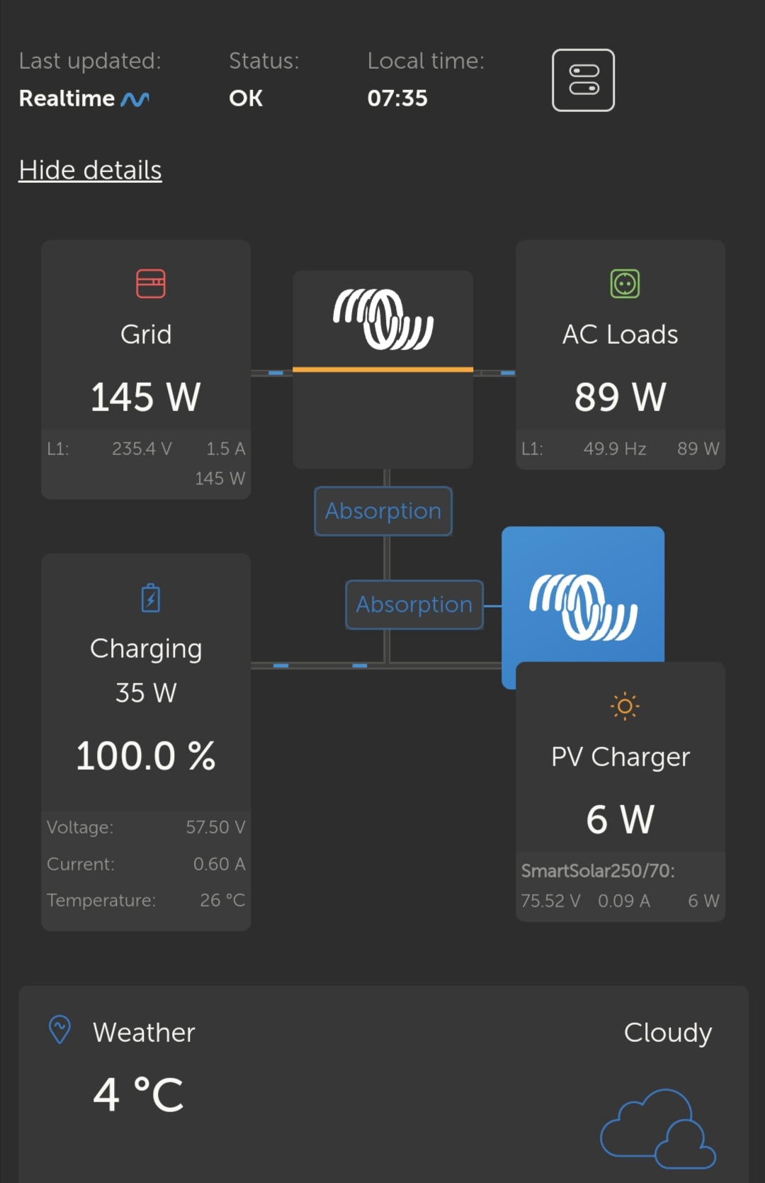

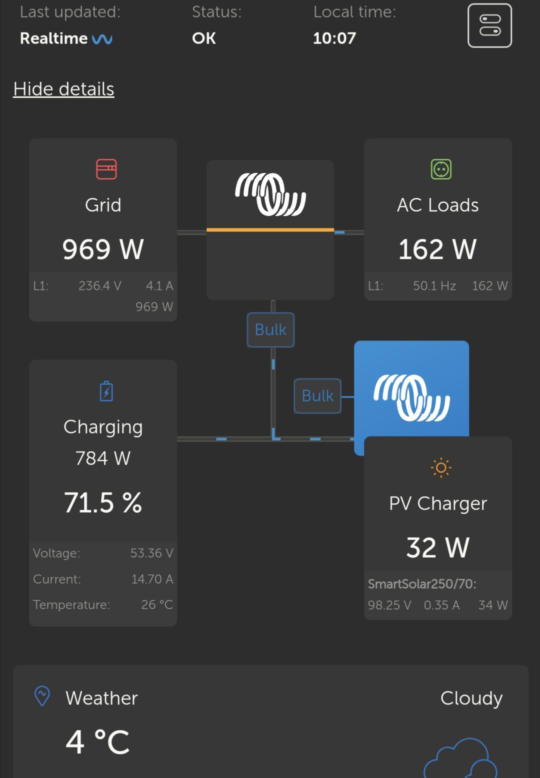

Další postup k zimnímu (snad k lepšímu nastavení), sluníčka ubývá a parametry se mění
Protože MP2 při připojení na DS, dost omezuje solární regulátor při konci nabíjecího procesu, upravuji absorpční napětí
57,20V pro Měnič vůči napětí regulátoru 57,60V , v tomhle případě by si měl vzít nabíjecí režii regulátor,
protože chci docílit aby měnič co nejméně omezoval solární regulátor.
Když bylo napětí obráceně, tak se regulátor příliš brzo přepnul na Float a omezil svůj výkon, který zbytečně zůstal na střeše.
Můj poznatek ohledně gelovky kterou krmím
3 měsíce jsem provozoval baterii - nabíjení vybíjení ale bez absorpce,
po čase když jsem zapnul bojler 2,2kW, odběr 50ADC, baterie 70% a napětí baterie 48V a rychle klesá..
Poté co jsem začal provádět absorpce, se napětí baterie při zapnutém bojleru krásně drží na 48-49V ato při 70% a méně..
Můj závěr je -absorpce by měla aspoň jednou za čas proběhnout. (jasně že to píšou všude na internetě
