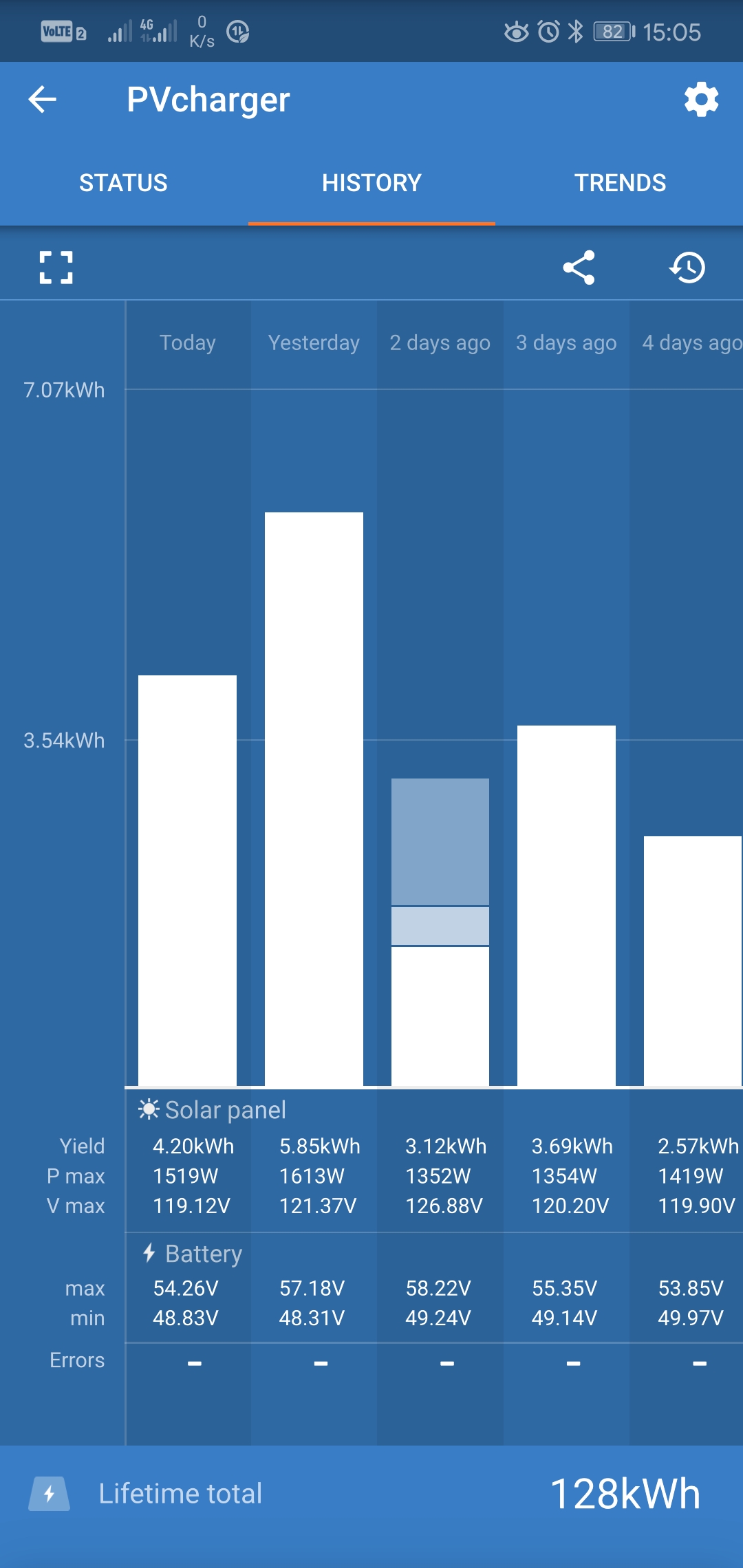

Hybrid sem nakonec rozjel a vše fungovalo jak jsem si představoval. 'Hodně hučel a to nejel naplno, dost se hřál.
Ale po 2měsících fungování sem jaxi zjistil, že ona jednoduchost systému, si žije vlastním životem..to se musí změnit.
Takže reklamace hybrida, reklamace skoro 2měsíce-> vrácení peněz, jupí.

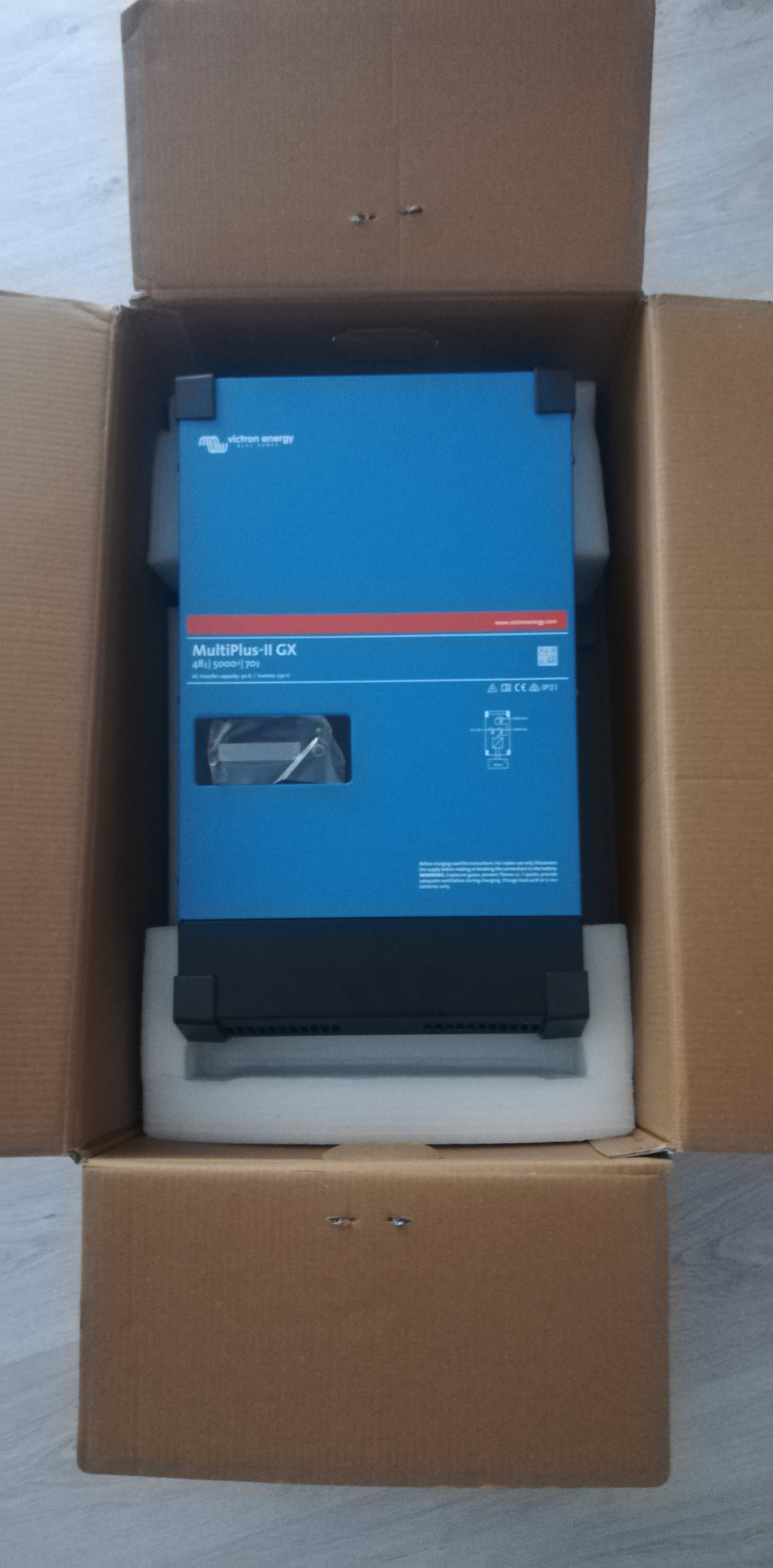

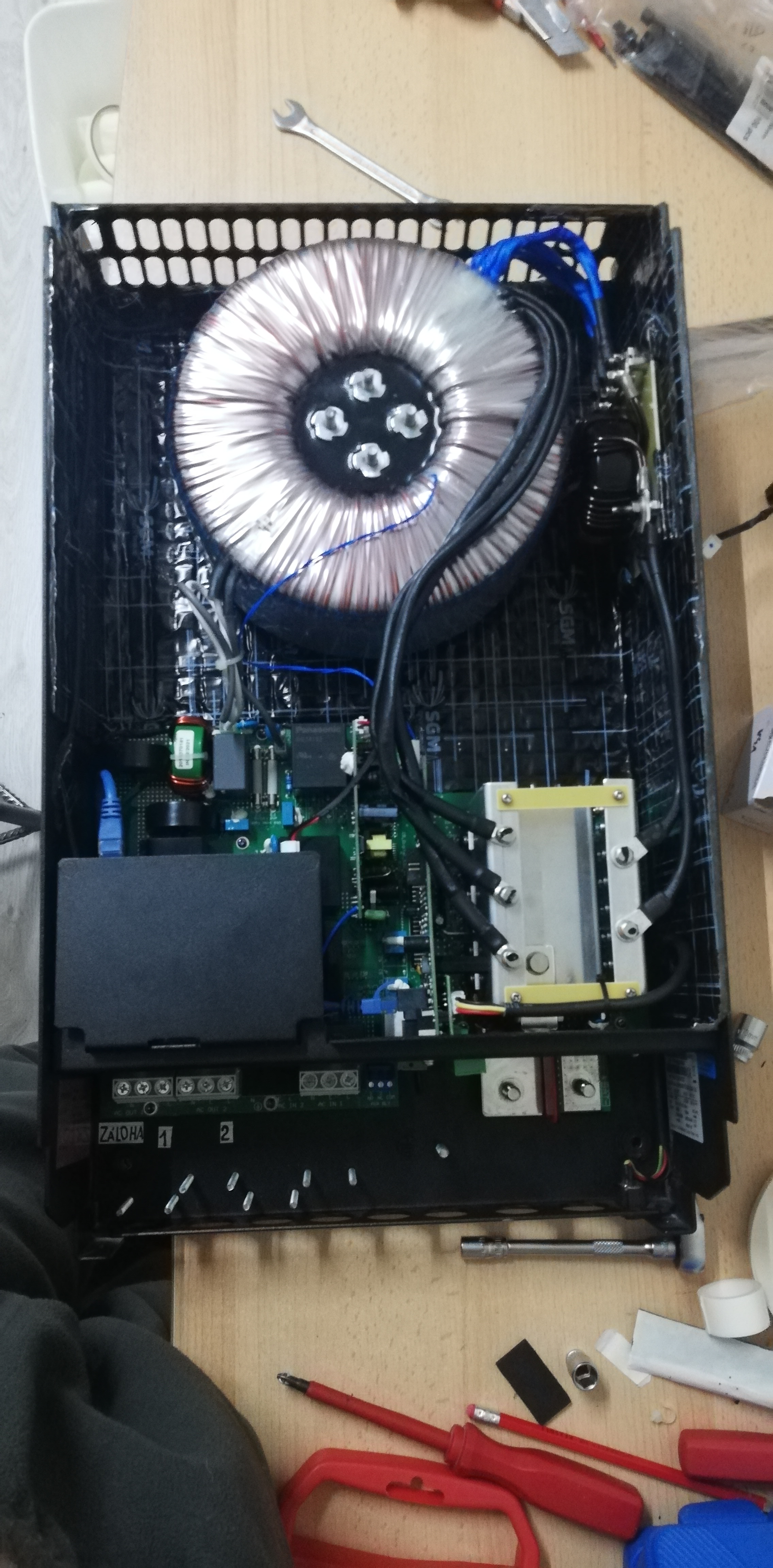

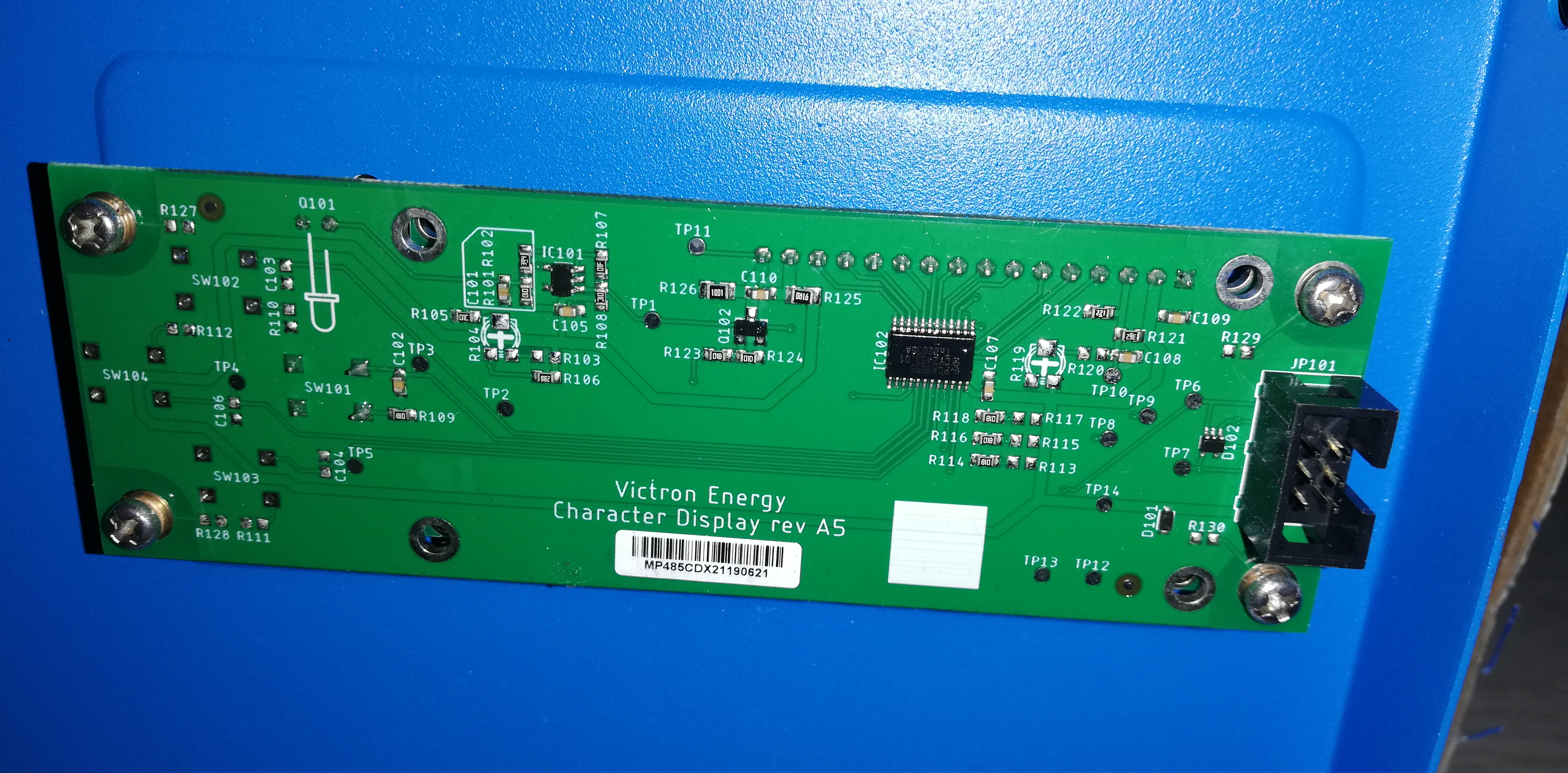

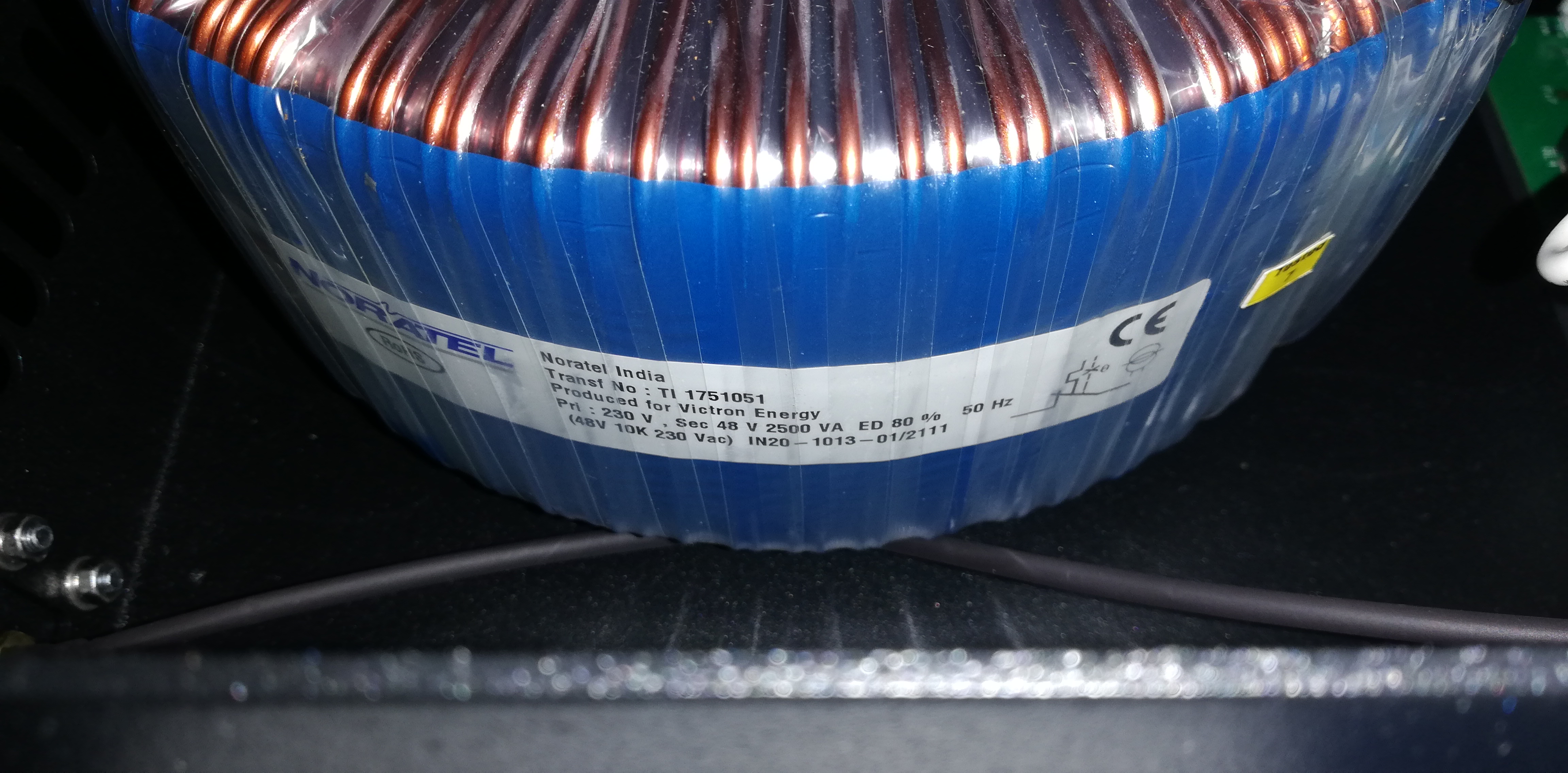

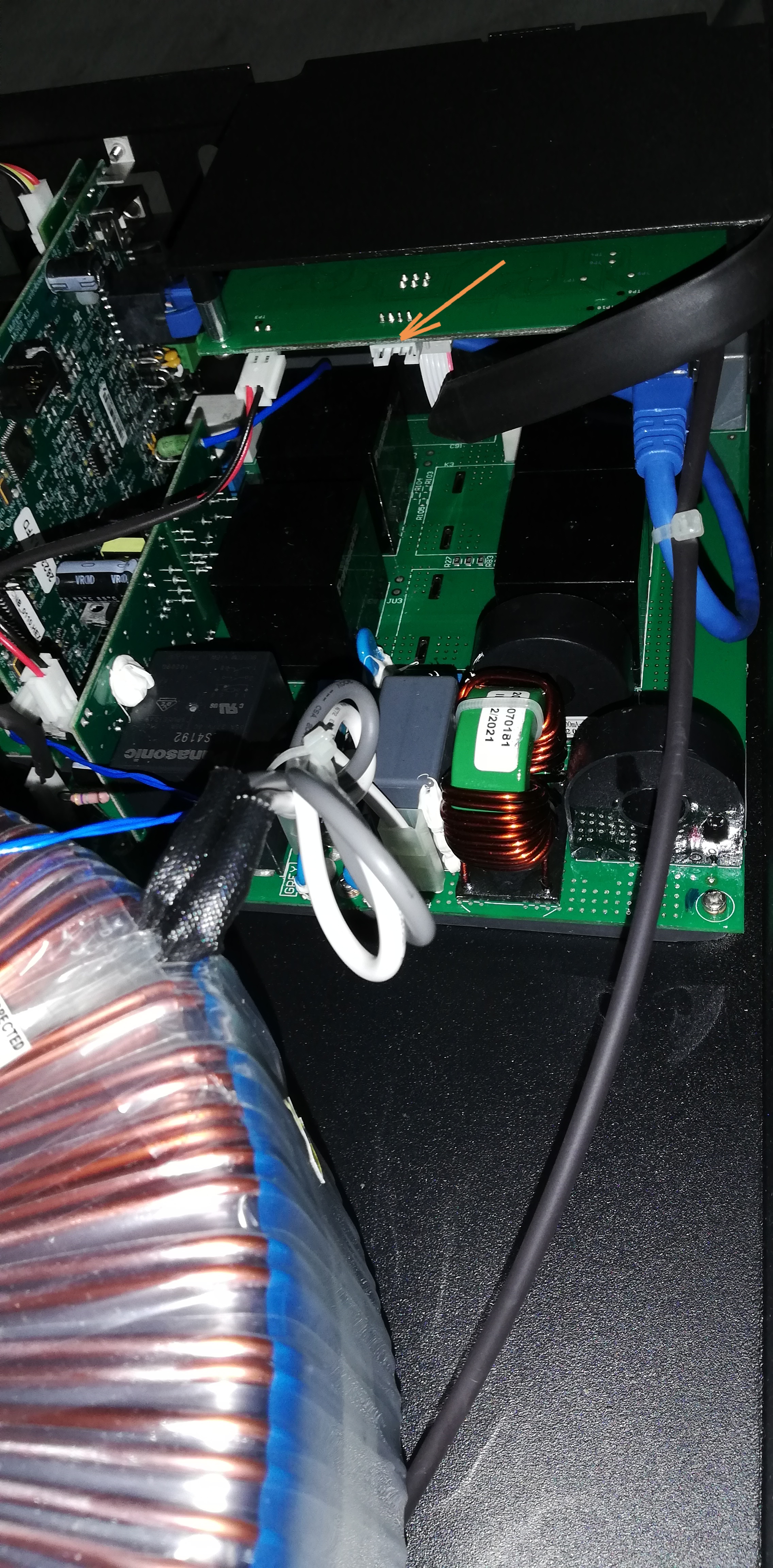

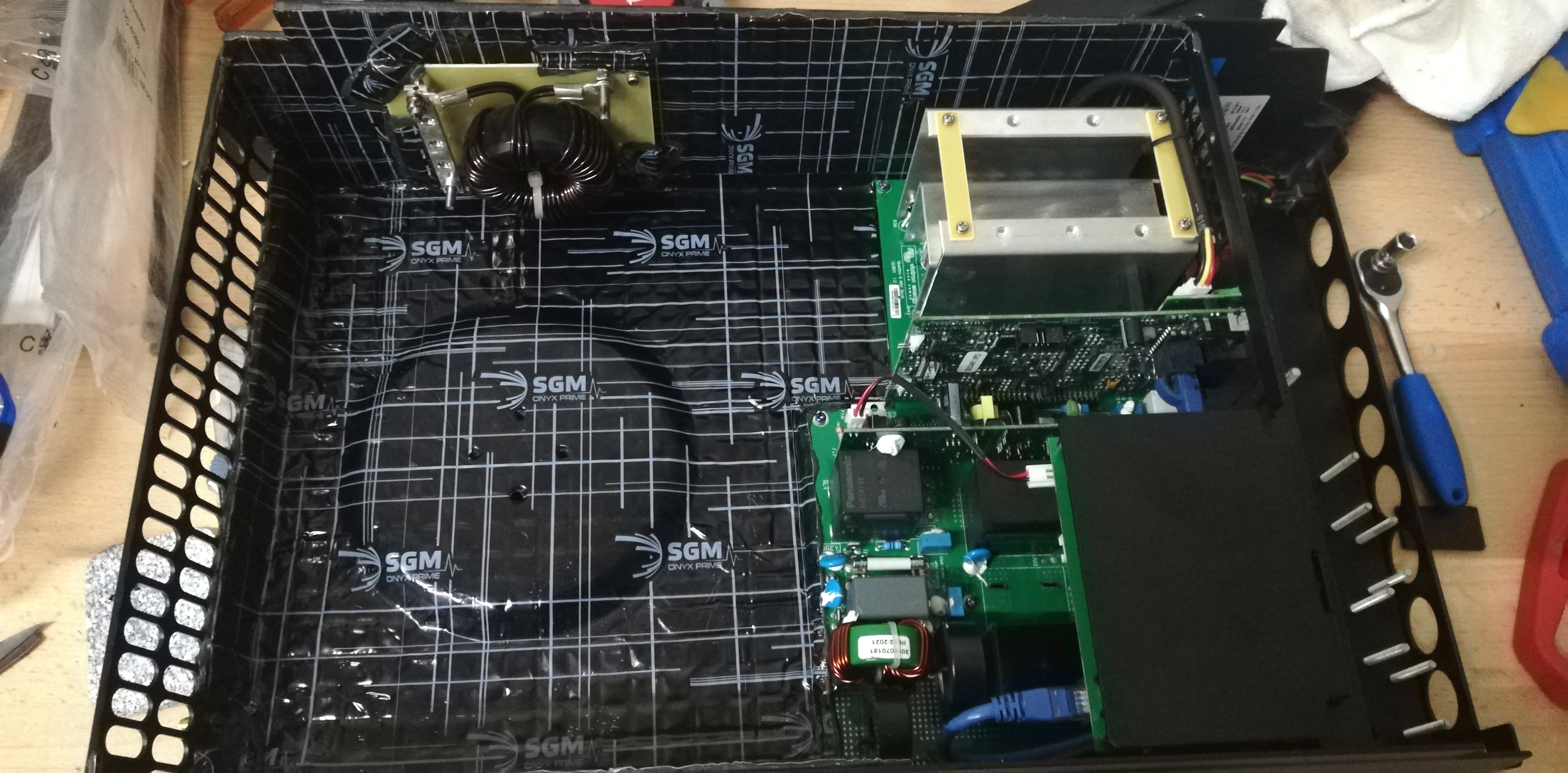

Na GX desce uvnitř je druhý Ve.direct kontakt
Displej

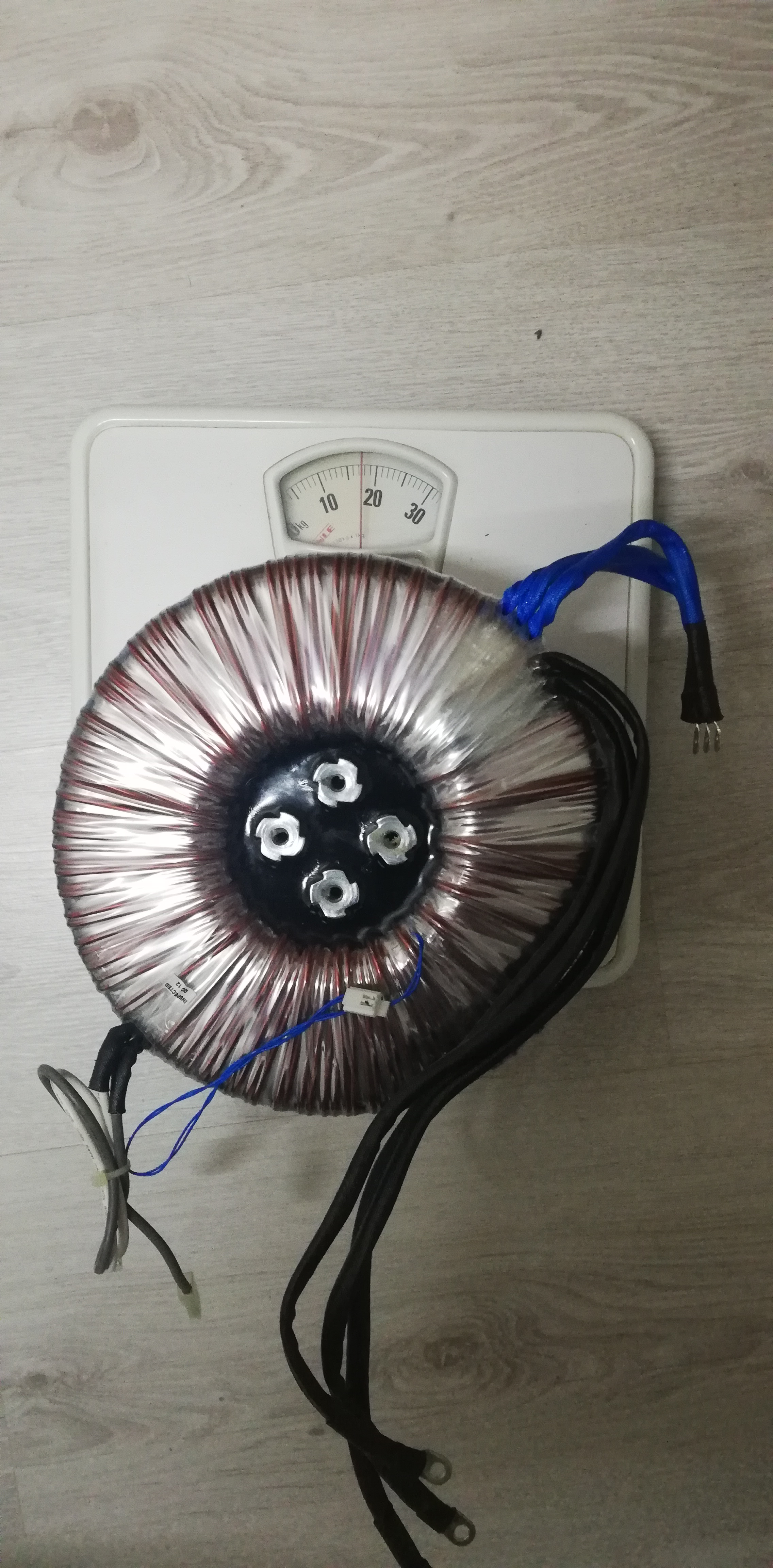

Transformátor
Jinak to uvnitř vypadá celkem uhlazeně
Ventilátor hučí jen když MP2GX opravdu zabere, jinak BZUČÍ pouze trafo
Ale jak psal DAGUS vyměnil za jiný a je klid.
--pól mě překvapil, že je pouze pocínován na desce.

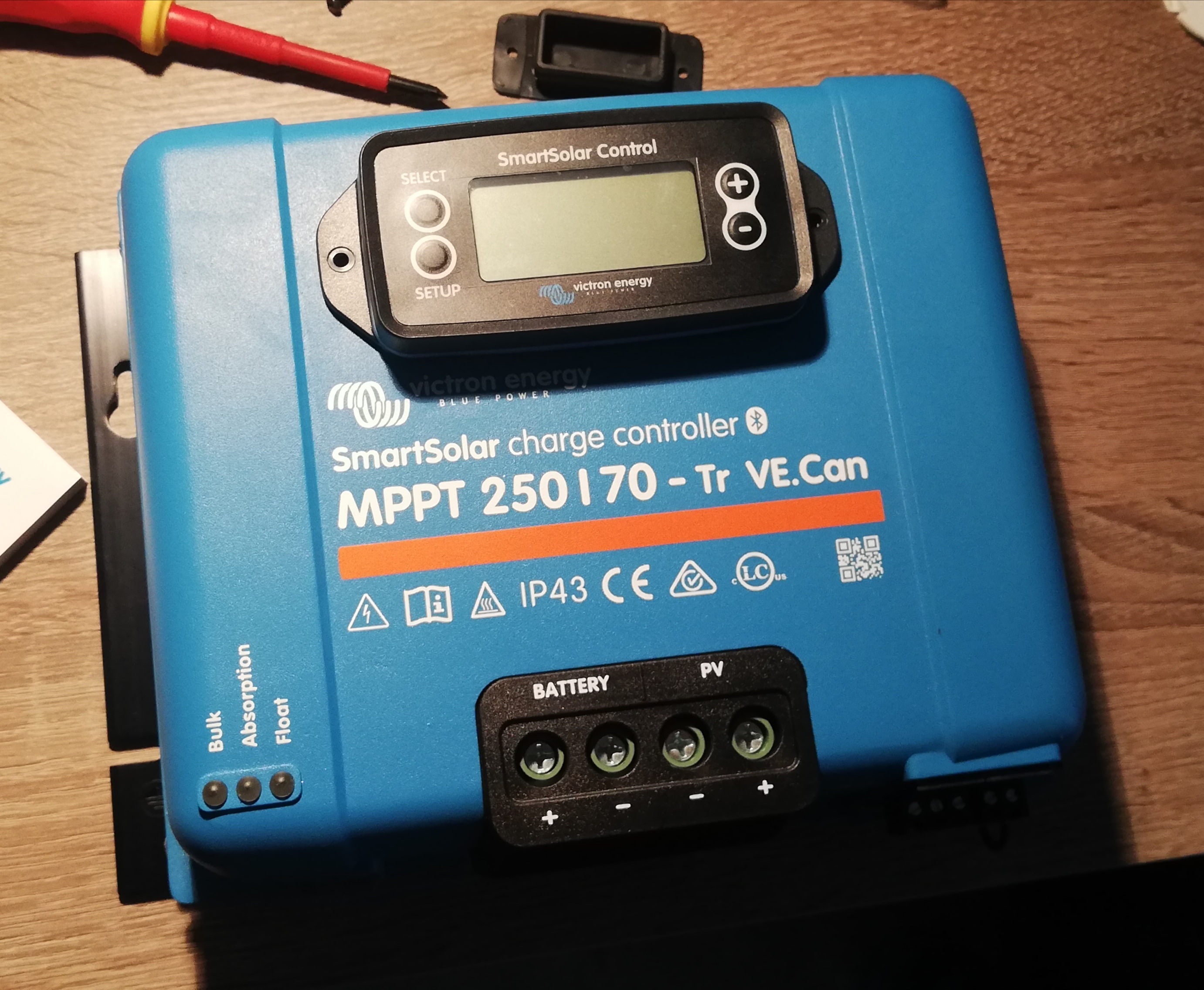

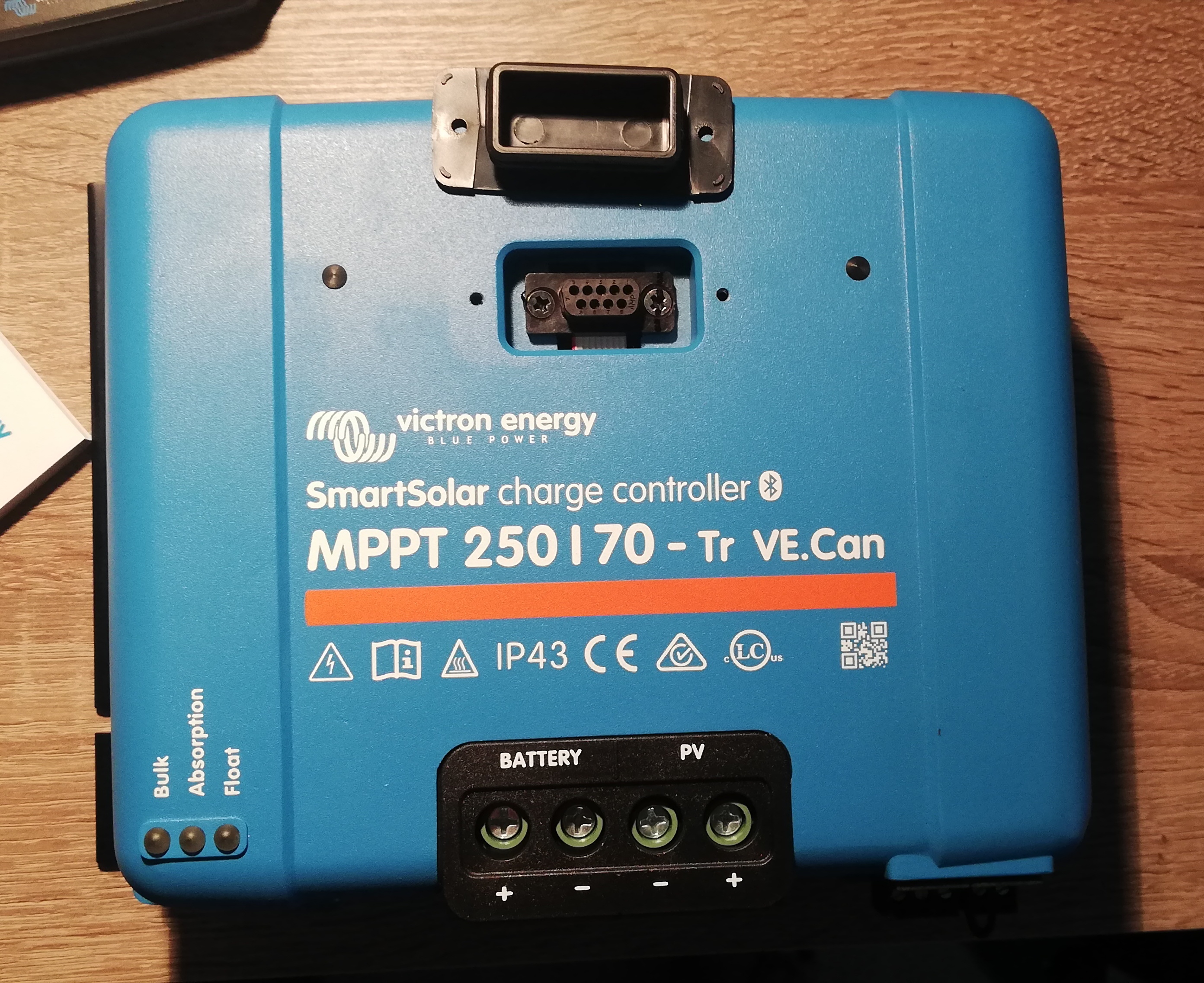

...zitra varistor, mppt

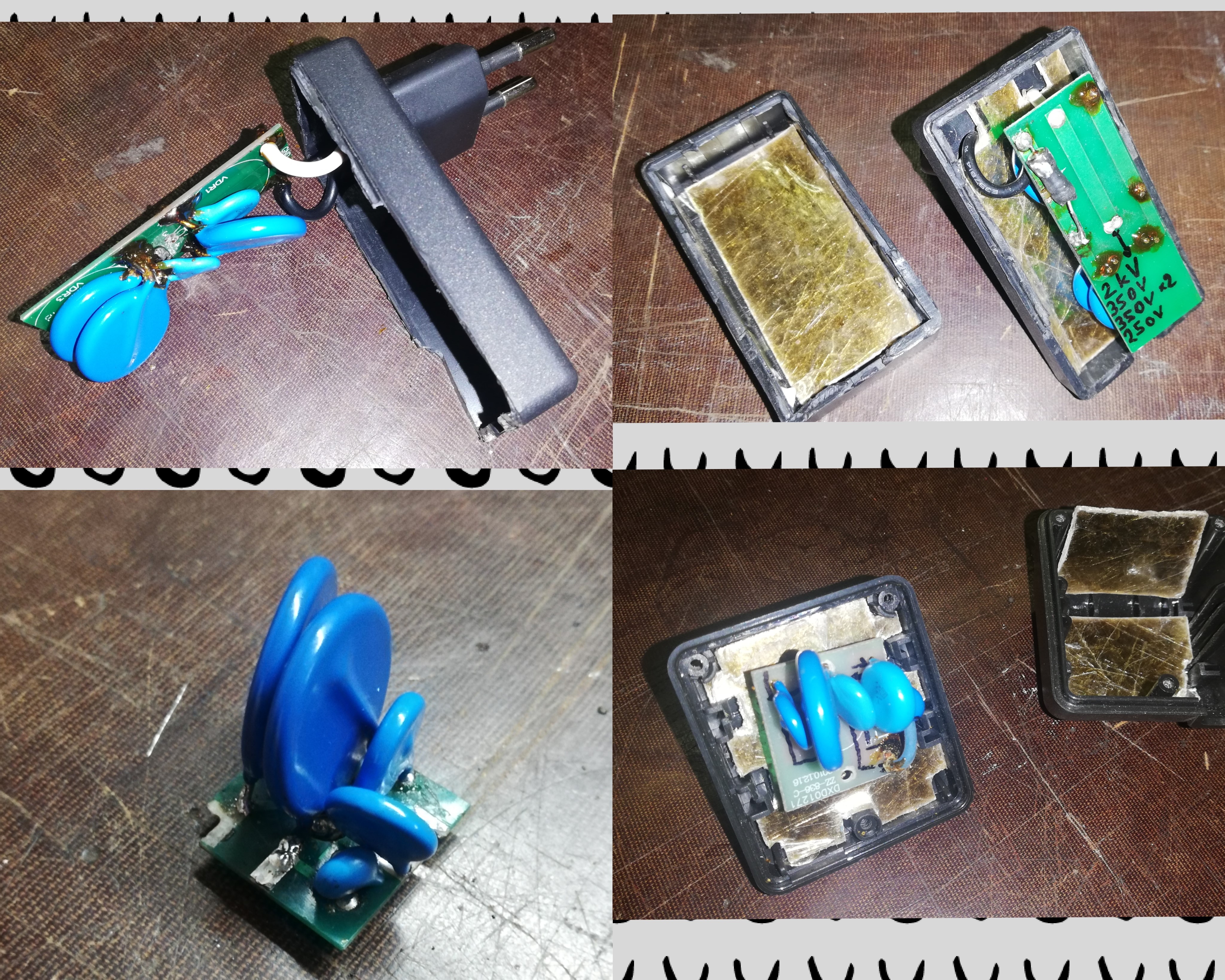

pouzdro adaptéru.. varistory, vyložené slídou, zasypané křemičitým pískem.

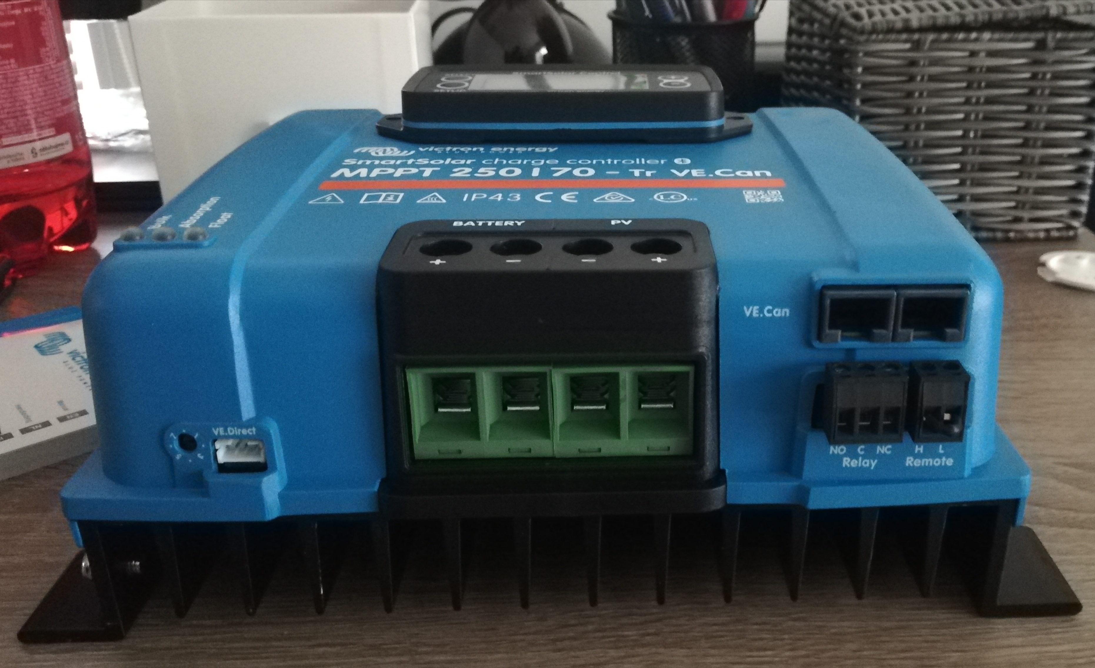

SmartSolar 250/70 Ve.Can

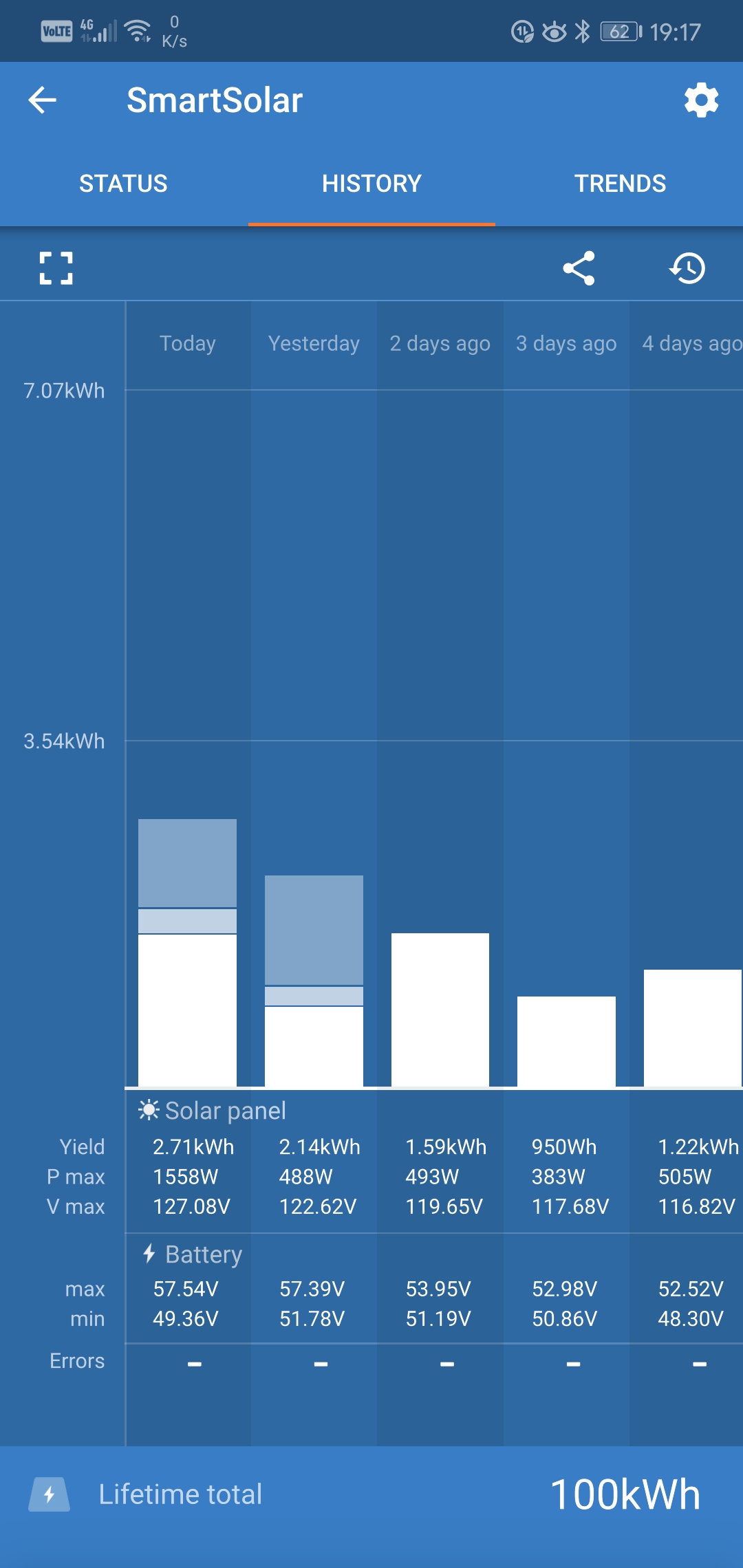

Chtěl bych aby to fungovalo -->stálý bypass - plně nabité baterie - PVregl.napájí zátěž - případně dobíjí baterie.
a vše sledovat na VRMportal

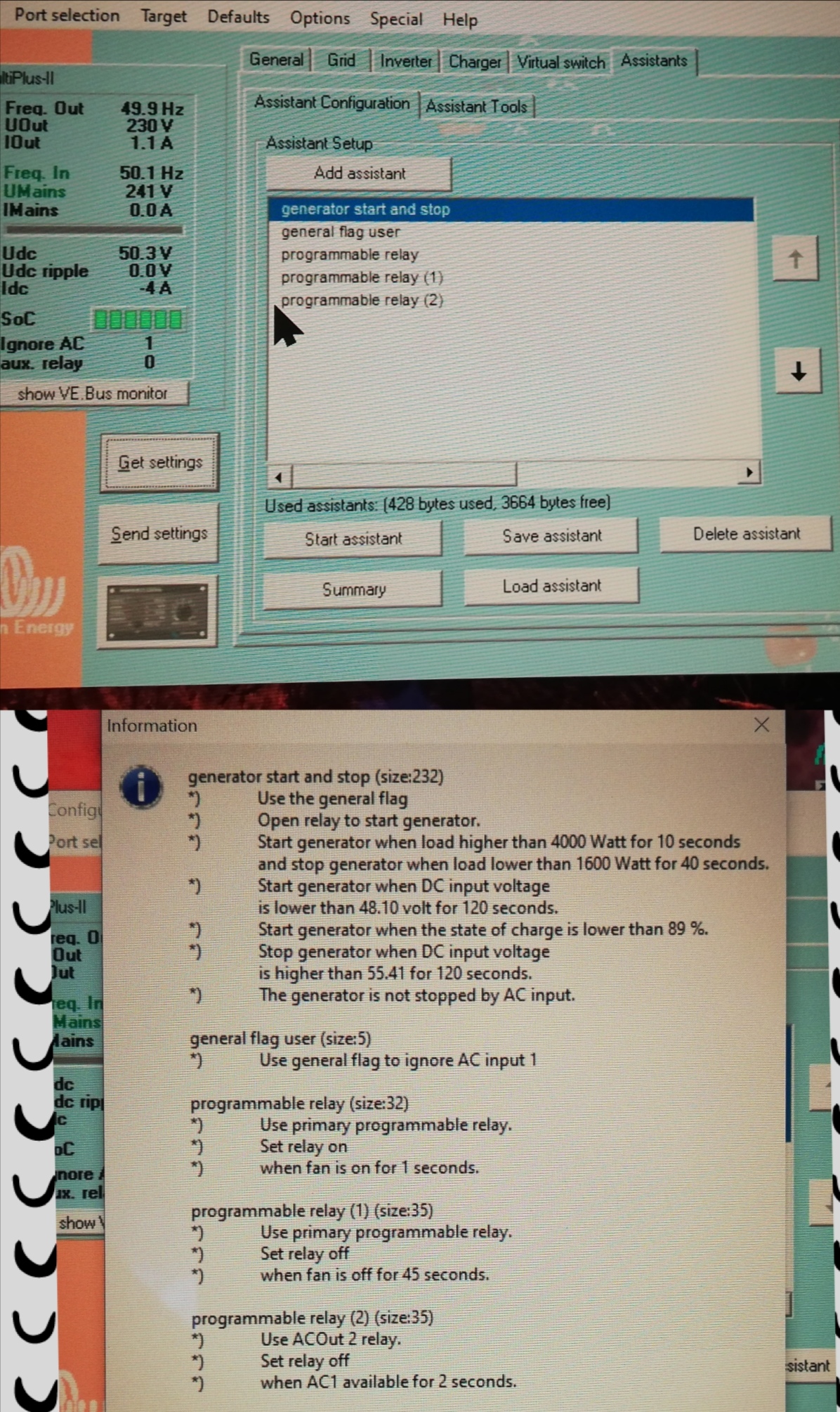

Tak sem multimu našteloval asistenty, vypadá to, že by to mohlo fungovat jak chci.

Asistenti fungují přesně tak, jak sem je nastavil

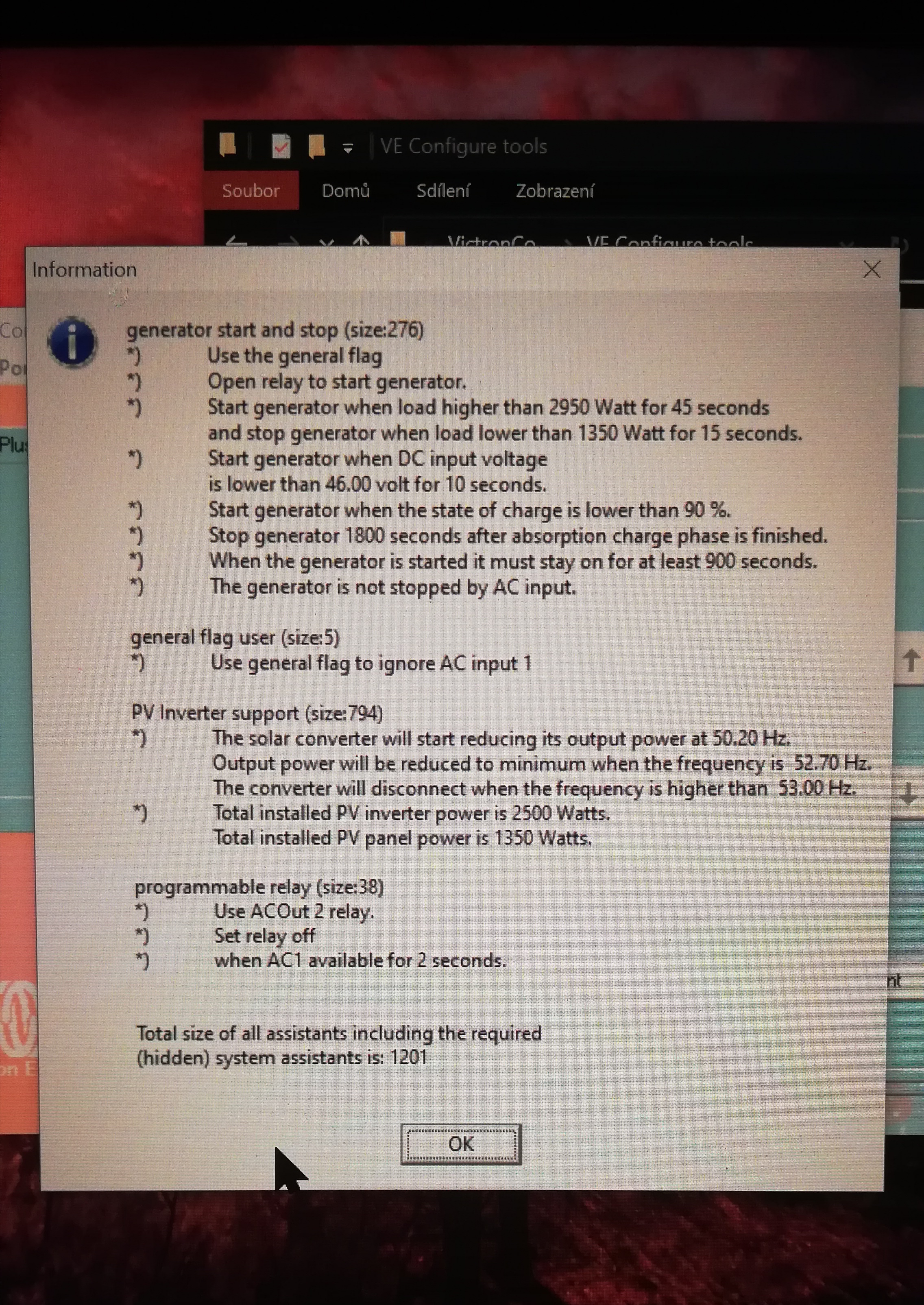

Takže změna Asistentů,
použit Self-consumption 1 (Hub-1) ..přifázován ale bez feed (doufám

Ondraf píše:Takže změna Asistentů,
Victron Multiplus II GX 48V/5000
SmartSolar MPPT 250/70TR VE.CAN
3xDHM60X10 BLACK 450Wp,(124.8Voc, 13,66Isc)
4xSunStonePower MLG12-250 GEL
..rozšířit na 50A ze střechy --> do 100A z regulátorů mi postačí
https://www.youtube.com/channel/UCiLHU9 ... OHNYDyI41Q

Re: Příběh záložního zdroje
Asi super slunce
Pmax 1350W ...hopla na 1558W, až mi zamrazilo
Asi erupce na slunciOndraf píše:Asi super sluncePmax 1350W ...hopla na 1558W, až mi zamrazilo
Ondraf píše:Na GX desce uvnitř je druhý Ve.direct kontakt
Displej
Transformátor
https://youtu.be/c5uGs-_jdVA uvnitř

Takhle mi to funguje. Takto dám sem, abych se do budoucna, měl kam podívat.
Odhlučnění MP2GX
je to znát, trafo brumí, ale je téměř neslyšitelné.
Ventilátor nevibruje, jen fučí.
