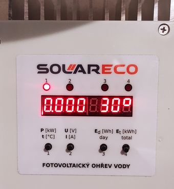

Tipují, že je to spirálou bojleru, prostě víc neodebere.dipos píše:Já ze svého ECO střídače nedostanu více než 1,7 kW
Mám taky obyčejný Eco solár z Polska zapojený do bojleru a funguje mi k naprosté spokojenosti. Protože nemá žádná chytrá udělátka a ukazatele výkonu, připojil jsem do DC okruhu obyčejný analogový voltmetr a ampérmetr a tak mám alespoň okamžitý přehled, kolik právě vyrábím.

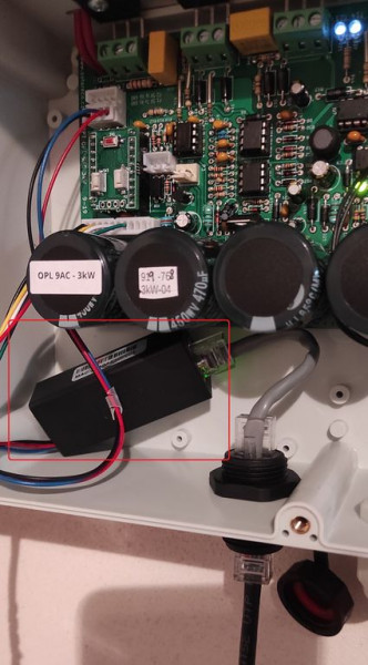

Tak u mně pokud zrovna už bojler neodebírá tak ukazuje 0svasek píše:Ještě chci požádat všechny uživatele měniče OPL, zda by mi dali info, co jim ukazuje displej po odpojení bojleru. Mě ukazuje stále mezi ca 130-150 W, ale čekal bych nulu, když se neodebírá žádný proud. Výrobce mi to nedokáže dost dobře vysvětlit. Díky
Slíbené umístění LAN modulu v MPPT regulátoru OPL pro sledování a záznam dat výroby

Me ukazuje OPL pri odpojeni bojleru stabilne nulu.
K maximalnim vykonum - na strese 8x290Wp presne na zapad, nejvic jsem na regulatoru videl 2,3kW.

Díky za info o výkonu bez zátěže.
