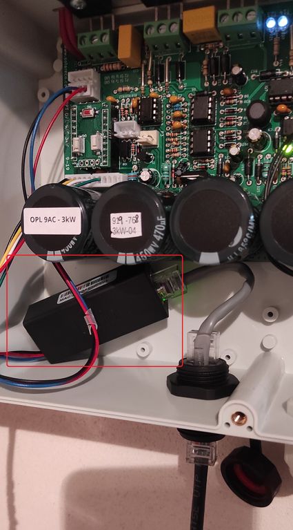

Tak u mně pokud zrovna už bojler neodebírá tak ukazuje 0svasek píše:Ještě chci požádat všechny uživatele měniče OPL, zda by mi dali info, co jim ukazuje displej po odpojení bojleru. Mě ukazuje stále mezi ca 130-150 W, ale čekal bych nulu, když se neodebírá žádný proud. Výrobce mi to nedokáže dost dobře vysvětlit. Díky
Slíbené umístění LAN modulu v MPPT regulátoru OPL pro sledování a záznam dat výroby
