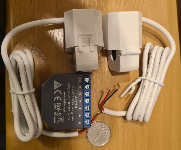

Mám dvě věci, wifi zásuvku cena cca 250kč za kusskopec píše:Čím měříš?
a wifi měřící krabičku a proudovejma cívkama Cena cca 1800kč dohromady

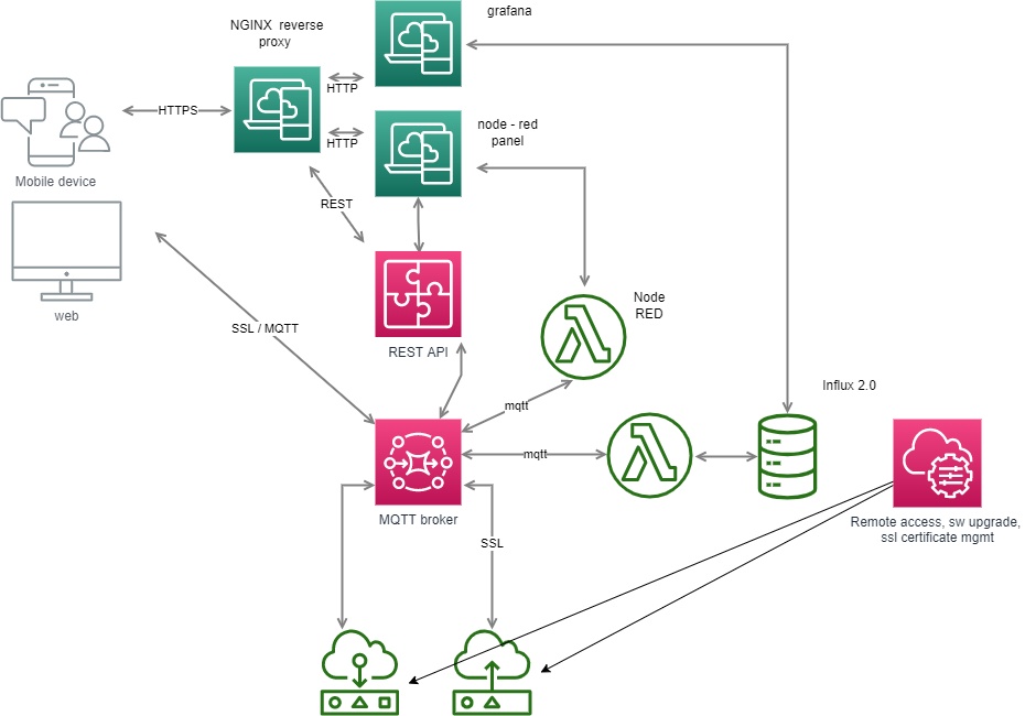

Oboje přeprogramované na TASMOTA. Data to pak posílá 1x za 60s přes MQTT funguje na dálku vyp/zap.
Jinak celý náčrtek mojí hrůzy, kterou asi nenásledovat je tady:
