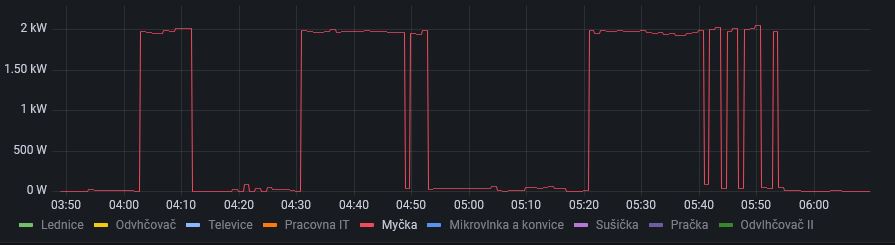

Tady je průběh spotřeby
Nejhorší na tom je, že pořádný přístroj by musel být podle toho postavený. Horká voda ze soláru je v boileru, ale trubky jsou studené. Při napouštění nedoteče a stejně se napustí studenou. Na konci cyklu zase pro zkondenzování potřebuje studenou, když napustí nádrže ve stěnách. Vodu v mém případě mám ze studny za cenu elektřiny, tak mě šetření vodou na úkor výsledku doopravdy rozčiluje.

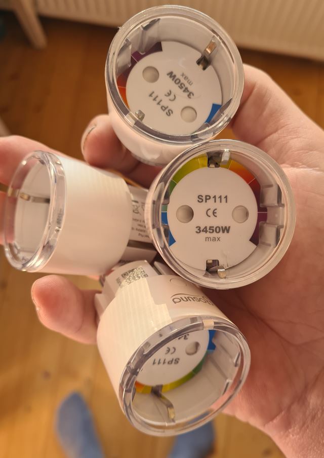

Mám dvě věci, wifi zásuvku cena cca 250kč za kusskopec píše:Čím měříš?
a wifi měřící krabičku a proudovejma cívkama Cena cca 1800kč dohromady
Oboje přeprogramované na TASMOTA. Data to pak posílá 1x za 60s přes MQTT funguje na dálku vyp/zap.
